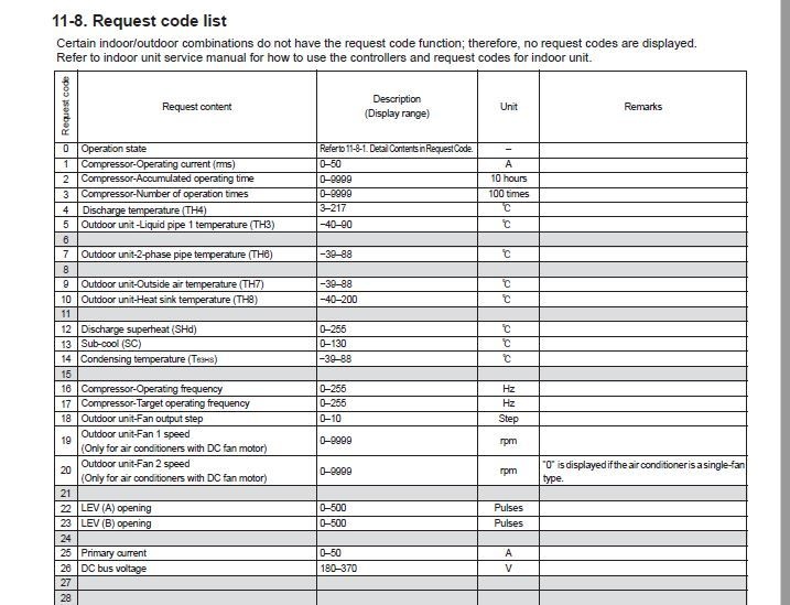

verhip, wat was de request code voor flow ook alweer :? 260 misschien? Ben het ff kwijt.
[edit]
Code 540 was het :)

Code voor flow = 019
Correctie flow = 540
Fanspeed = 019
[ Voor 3% gewijzigd door doek55 op 29-11-2021 13:34 ]
  • Grolsch
  • Laatst online: 09:29
Grolsch
Volgens mijn tabelletje niet, 019 = fan speed
540 = flow (in liters per minuut)
Afbeeldingslocatie: https://tweakers.net/ext/f/3ifOr2Ce2MhOHxDFlk5cPTEH/full.jpg

@doek55
019 geeft ook 400 ofzo lijk me niet correct?
Ik ben die codes aan het opzoeken, maar die 160 staat ook niet in tabel
@Grolsch
Ah 540 is de goede. 19lt/min geeft ie weer, bij Ta = 26 (setpoint 27), 25hz compressor.

@doek55
@Grolsch
Misschien zag ik z'n dipje zoals bij jou nadat hij setpoint gehaald heeft. Ik zal de komende dagen even beter opletten.

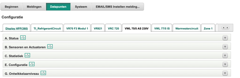

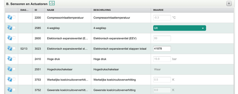

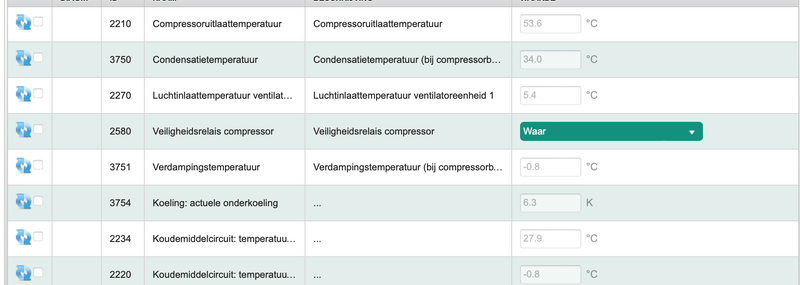

Profidialoog is en account van Vaillant voor installateurs. Zo kunnen we online alles van Vaillant online inzien en inregelen. Is ook alleen maar voor installateurs.
Afbeeldingslocatie: https://tweakers.net/i/uckIRP7ZWiSy4X4jF4PHSs_Z1s8=/800x/filters:strip_exif()/f/image/gf8dUWVWViuOca78OEHivRYl.png?f=fotoalbum_large
Afbeeldingslocatie: https://tweakers.net/i/lCkQd5lrjk9o9S-nA1DUPiMf5FQ=/800x/filters:strip_exif()/f/image/nt5QfEKFoXLOOKmWdYeVJLGk.png?f=fotoalbum_large
Afbeeldingslocatie: https://tweakers.net/i/afQ3psfw4Re0ceQfq2CIjP2U9tY=/800x/filters:strip_exif()/f/image/NbN22CDqDAM9Wb0ndE7D1Usm.png?f=fotoalbum_large
Klein voorbeeldje, Zo kan ik allen inzien en inregelen online van alles Vaillant apparatuur wat ik in huis hebt. :?
Dat wordt voor ons gebouwd vanuit Duitsland.
Zo zou ook Vaillant kunnen meekijken en inregelen of beheren als de klant dat wenst.
Voor ieder wat wils

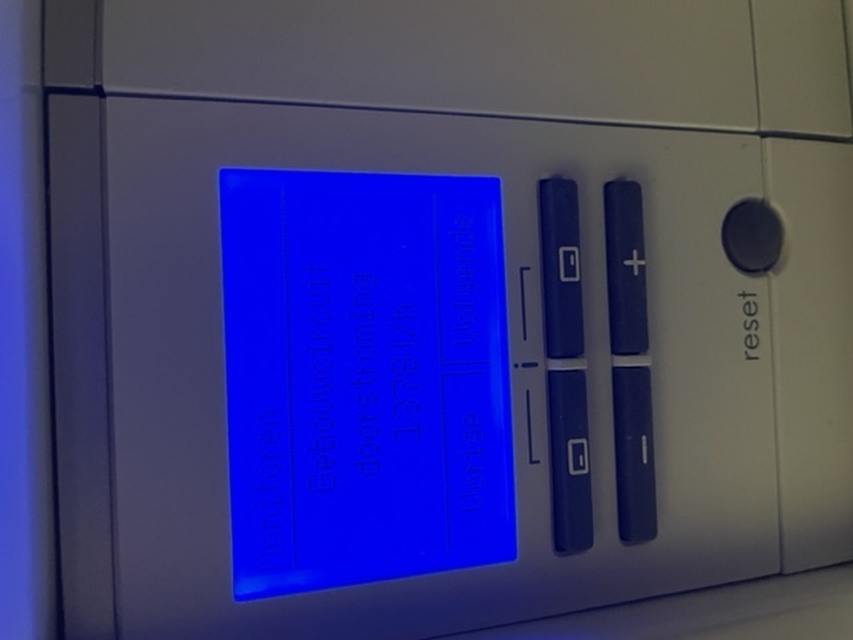

Dus hier mijn berekening van mijn COP.
Afbeeldingslocatie: https://tweakers.net/i/ElRA9L7LM0MUDc_sijBN-epN1NY=/full-fit-in/4920x3264/filters:max_bytes(3145728):no_upscale():strip_icc():fill(white):strip_exif()/f/image/koJqpK5un1ueX7YLzpfMU0jn.jpg?f=user_large
Afbeeldingslocatie: https://tweakers.net/i/M1V5IHXK3zVa4DZxFt36aigkv4w=/full-fit-in/4920x3264/filters:max_bytes(3145728):no_upscale():strip_icc():fill(white):strip_exif()/f/image/qJkLFHX1T05i77wwjT0tJrd2.jpg?f=user_large
Afbeeldingslocatie: https://tweakers.net/i/CRRhC8y9sWWkFxxTnkcXNmWkNkU=/full-fit-in/4920x3264/filters:max_bytes(3145728):no_upscale():strip_icc():fill(white):strip_exif()/f/image/Wwc96qOwwspNttXuXVNVyxZX.jpg?f=user_large
1378 ltr/uur / 3600 = 0,383 ltr/sec.
Ta = 32
Tr = 29
Delta T van 3
Dus dan 0,383 x 3 x 4,2 = 4,83kw dat delen door opgenomen vermogen 0,8kw = een COP van 6,03.
Zo klopt het toch.
Zie de foto's
Hij draait nu ook op een compressor modulatie van 33,6%.

Je berekening klopt, maar de uitkomst kan niet kloppen als het bij jou net zo koud is als bij mij (+3 graden) zegt mijn boerenverstand.
Dus 1 van de parameters klopt niet, of het is bij jou aanzienlijk warmer buiten, of Ta / Tr, E-vermogen of flow is niet juist.
Want je kunt bij Tbuiten + 3 graden, Ta 32 geen COP van 6,03 halen. (is veel te hoog).
Bij Ta 32 Tbuiten +2 zou de COP hooguit ergens rond de 4 horen te zitten.
PVOUPUT - 13.400WP - Twente
  • Adriaan71
  • Registratie: December 2020
  • Laatst online: 16-10-2025
Grolsch schreef op maandag 29 november 2021 @ 19:18:
Ja vond ik ook al.
Maar dat zijn de gegevens die ik uitlees. Je zit zelf de foto's
Ik lees deze gegevens ook uit in mijn laptop.
Zal dit eens voorleggen aan Vaillant. Ben wel benieuwd wat hun hierover te zeggen hebben
[ Voor 7% gewijzigd door Adriaan71 op 29-11-2021 19:23 ]

Hier nieuwe foto
Afbeeldingslocatie: https://tweakers.net/i/mPffHv6A8v5Ok4zgXy_otIerzTw=/full-fit-in/4920x3264/filters:max_bytes(3145728):no_upscale():strip_icc():fill(white):strip_exif()/f/image/DGdA9k6BGfN9xTXDI6aohIS0.jpg?f=user_large
Nou 32,2 en 29.0
Dit monitor ik live.
Nog een andere van 15 sec geleden.
Afbeeldingslocatie: https://tweakers.net/i/N0SUrwcod9brXknozeUEB4ME8z8=/full-fit-in/4920x3264/filters:max_bytes(3145728):no_upscale():strip_icc():fill(white):strip_exif()/f/image/B9pDv6usFXVEeGAOyYZ9smBQ.jpg?f=user_large
Maar ik zal contact opnemen om te kijke hoe zuiver die voelers zijn in mijn binnen module. Moet zeggen dat de Tr die gemeten wordt exact klop met die in mijn buffer zit.
Maar we gaan het uitzoeken.

Hier nieuwe foto
Nou 32,2 en 29.0
Blijkbaar wel decimalen achter de komma dus.
Opgenomen vermogen is dat wel betrouwbaar :? Je moet ze ook exact op hetzelfde moment noteren, anders klopt het nog niet.
Maar neem van mij aan dat je met een Tbuiten +3 graden, Ta 32 graden geen COP van 6,03 kunt hebben :P

  • Adriaan71
Grolsch schreef op maandag 29 november 2021 @ 19:28:
Vermogen lees ik ook uit in mijn binnen module. En die zie je ook veranderen af en toe.
Wordt vervolg.

@Adriaan71 heb je een buffervat/evenwichtsfles? Is "gebouwcircuit" wel je warmtepomp?
Bij +3 had ik (Zenner ultrasoonmeter, SDM220 kWh meter) een COP van 4.5.

Proton_ schreef op maandag 29 november 2021 @ 19:30:
Jep via monitoren select dan volgende en nog een keer . Dan gebouwcirculatie.
Wat die had ik wat geknepen op 1040 ltr / uur.
Maar nou weer vol open en nu is hij 1397ltr/uur.
Ik lees alles live uit.
Zit met laptop achter module
