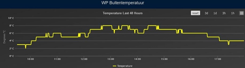

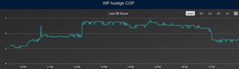

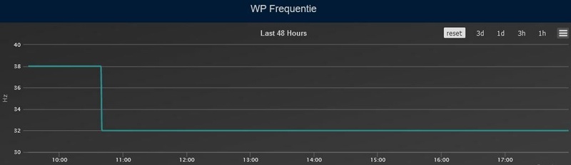

Specialistenvraag voor PUHZ-SW75YAA eigenaren.
Ik heb weer iets geks ontdekt:
Steeds als de temperatuur boven of onder de ca 6 graden komt, zie ik een sprong in het opgenomen elektrisch vermogen zonder dat het thermisch vermogen of de frequentie wijzigen.
Hierdoor zie ik dus ook een sprong in de COP.
Vandaag gebeurde dit rond 12:15 en rond 17:00, zie de onderstaande grafieken:
Afbeeldingslocatie: https://tweakers.net/i/fk-HGM_InKStdJKWU9Qr2dBRf7w=/800x/filters:strip_icc():strip_exif()/f/image/GW0yPCEvmN2lAGeacYO2szGY.jpg?f=fotoalbum_large
Afbeeldingslocatie: https://tweakers.net/i/8Er6dKnJFIiIC6ItAcmNint33DY=/800x/filters:strip_icc():strip_exif()/f/image/PVY0DqfLUMdiPxSyONkiGMzE.jpg?f=fotoalbum_large
Afbeeldingslocatie: https://tweakers.net/i/4ke2diAbbL-KwuKkdi7I7dknxxg=/800x/filters:strip_icc():strip_exif()/f/image/rWNqUD1I98ULMS8JAwZqx7Q7.jpg?f=fotoalbum_large
Afbeeldingslocatie: https://tweakers.net/i/ZYwleITRT6fe1R6V9_TM7B4GnzU=/800x/filters:strip_icc():strip_exif()/f/image/frC8PvPh1GrcgJTXwhf2sJQP.jpg?f=fotoalbum_large
Afbeeldingslocatie: https://tweakers.net/i/TDyLth2TcAiLXIuH-pJa7pmYR5E=/800x/filters:strip_icc():strip_exif()/f/image/fU2fL22eyIAJCL3YeNdLevCw.jpg?f=fotoalbum_large
De sprong in het stroomverbruik is steeds zo'n 80W. Een verwarmingslint oid heb ik niet.
De grote vraag is dus: Waarom gaat de WP onder 6°C steeds 80W meer verbruiken en boven de 6°C weer minder? :?
Het enige wat ik kan bedenken is dat bij lage temperaturen de ventilator harder gaat draaien, maar dat kan toch geen 80W schelen?

Andrehj schreef op maandag 29 november 2021 @ 20:34:
Is dat de temp waar @Grolsch van roept dat er andere freq worden vrijgegeven

  • Andrehj
Andrehj
Dapdodo schreef op maandag 29 november 2021 @ 20:36:
Nee, want de frequentie (en het thermisch vermogen) veranderen dus niet. Er gebeurt alleen elektrisch iets.
Inderdaad vreemd, maar zou best de fan kunnen zijn.
Ik kan me best voorstellen dat dat 80Watt extra kost om die fan harder te laten draaien.
Efficiency zal ook wat zakken bij het dalen van Tbuiten temperatuur, maar het is een "te perfect trapje" hiervoor denk ik.
Fan speed kun je (helaas) niet uitlezen met procon of melcloud, maar met request code 019 zou je de RPM moeten kunnen zien.
[edit]
Volgens de Mitsu Databijbel doet je fan 0,074KW = 74 Watt
PVOUPUT - 13.400WP - Twente

Geen carterverwarming?
  • Andrehj
Andrehj
Grolsch schreef op maandag 29 november 2021 @ 20:42:
Ik ook, maar volgens het Databook (2019, pagina A-11) is die fan maar 0.074 kW, oftewel 74W. Dan is 80W om hem iets sneller te laten draaien wel veel....
Inderdaad.
Goed idee. _/-\o_ Hij draait nu (onder de 6 graden) met 700 rpm. Ik zal morgen overdag (als het hopelijk wat warmer is) nog eens kijken.

Mij valt iets op:
Tijdens de afgelopen 'koude' dagen draaide de WP continue, met ongeveer 5 kW vermogen en dat is gelijk aan het vermogen dat ik in februari bij -10c ook had om de woning op temperatuur te houden. Lijkt wel of het verlies bij vochtig weer +2c even groot is als bij -10c met droge lucht.
