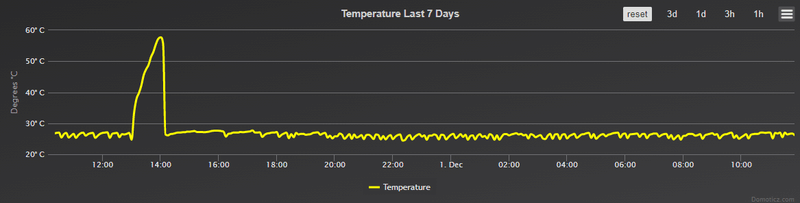

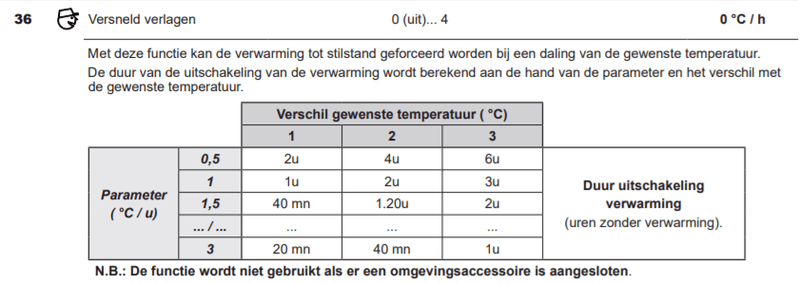

Kan het een instelling of dipswitch van onze Mitsu zijn dat bij ons de legionella run altijd alleen met het boosterelement gebeurd, ipv via de buitenunit? Vanmorgen om 08:00 uur was ik er bij dat ie direct op het boosterelement begon. Misschien is dit wel zo geweest vanaf in gebruik name in april, alleen is het me nooit opgevallen omdat ie tot nu toe ‘s nachts de legionella run deed én het zonneboilerpaneel vaak de temperatuur boven 60 graden kreeg. O ja, de gewone SWW runs lopen wel netjes via de buitenunit.
Hier de foto’s van vlak voor en na 08:00 uur
Het bliksem-symbool betekent dat de eigen electric heater (in de hydrobox) OF de immersion heater (in de SWW boiler) actief is.
Jouw WP staat uit, maar er staat ook een timer symbool bij. Mogelijk draait het Anti-Legionella programma op een tijd dat de WP niet mag draaien.
In de WP-buitenunit zijn geen dip-switches die hier wat mee te maken hebben.
In de hydrobox wel, zie service manual 6-16:
SW 1-2; 1-3; 1-4; 1-5; 1-6 en 2-3. Controleer of die goed staan: LET OP: wijzigen mag alleen met uitgeschakelde en daarna volledig stroomloos gemaakte unit en dan pas na 5 minuten!
Verder zijn er instelmogelijkheden in het service menu -> Auxiliary settings -> Electric heater (DHW):
Afbeeldingslocatie: https://tweakers.net/i/7ZPO4G7LBdG4nGdquVRnTWVbryA=/800x/filters:strip_icc():strip_exif()/f/image/4EdQ0TuV7WaJBPzREsp60iGM.jpg?f=fotoalbum_large
Als de delay op nul staat, wordt de booster of immersion heater meteen ingeschakeld.

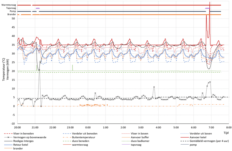

Andrehj schreef op zaterdag 27 november 2021 @ 16:34:
Ik doe dat ook en het zorgt ervoor dat de WP bijna alleen maar overdag draait. Hier koelt de woning 's nachts namelijk maar een paar tiende graden af.
Dit zal in de woonkamer best prettig voelen, maar in je grafiek zie ik een enorm pendelende warmtepomp, die steeds runs van 45 minuten draait, en dan weer 45 minuten stil staat. Zoiets zou zeker met vloerverwarming en buitentemperaturen van 3-4 graden helemaal niet nodig moeten zijn.
Dit is qua rendement ook zeker niet optimaal.
Als ik dat dan vergelijk met de WP hier thuis, die op drie defrosts vanochtend na, gewoon 1 lange run op constante Ta aan het maken is, dan is dat toch een stuk efficiënter.
Ik denk dat jouw sturing op Tr door de enorme tijdsvertraging die dat oplevert helemaal niet zo goed werkt. De WP denkt namelijk dat ie op Ta stuurt, en verwacht een vrij snelle reactie van zijn Ta meetsensor. Die blijft door de vertraging uit, dus hij gaat steeds meer gas geven. Totdat het nu erg warme water via de retour eindelijk de WP bereikt, en de regeling terug gaat compenseren, totdat ie zelfs helemaal uit gaat. Vervolgens koelt langzaam het water weer af, en begint de hele cyclus weer opnieuw.
Wat voor dag-COPs haal je?
Om even terug te komen, 4,63 deze maand gemiddeld, 996kWh warmte gemaakt.

devslashnull schreef op woensdag 1 december 2021 @ 09:02:
Kun je dit punt eens uitleggen? De buffer is nodig omdat de naregeling onafhankelijk van de WP alle kringen dicht kan zetten, en daarmee de systeeminhoud te klein kan maken voor het minimale vermogen van de WP.vDát snap ik.
Hier ga je al de mist in. Als je warmte wil bufferen heb je een enorme grote buffer (denk aan >1000 liter) nodig. In de praktijk worden buffers van 100 of 200 liter toegepast. Die functioneren eigenlijk alleen als hydraulische scheiding. Dus je moet er ook mét buffer nog steeds voor zorgen dat je WP zijn minimale vermogen altijd kwijt kan. @Grolsch heeft daar ook al vaak over geschreven.
Maar waarom moet de Ta dan omhoog?
Omdat je de warmte van de WP via een kleiner oppervlak in je huis gaat brengen. Dat kan alleen als je met een hogere watertemperatuur gaat werken
Ik plan een warmtepomp systeem mét naregeling, en wil een buffer toepassen juist om een flinke stijging van de Ta te voorkomen als de naregeling alles heeft dichtgezet na een periode van warmtevraag, en de WP nog aan het draaien is en niet verder omlaag kan moduleren.
Maar dat kan dus niet. Want waar zou die warmte heen moeten? De WP leverde immers al water met de juiste Ta. Stel nou dat je hele buffer van 100 liter koud is (wat in de praktijk nooit zo is), dan nog zou met een flow van 20 l/min binnen 5 minuten je hele buffer zijn gevuld met warm water, en gaat je WP dus uit.
Bovendien gaat de Ta niet omhoog, want de WP regelt op Ta. Hij verlaagt dus zijn vermogen en is binnen 5 minuten uit.
Omdat ik niet kan voorkomen dat de kringen mogelijk allemaal gesloten zijn zonder de indivuele regeling per zone op te geven, moet er een buffer tussen de WP en de VVW installatie geplaatst worden (en mogelijk: de open verdelers vervangen door gesloten variant, met maar één circulatiepomp).
Als je een beetje slim naar je zones kijkt (en liefst wat historische data hebt) zul je zien dat het geen enkel probleem is om een aantal zones altijd open te hebben. Bijvoorbeeld die in je badkamer, en een paar in de woonkamer waar je vaak zit. Bij ons zou dit in ieder geval prima kunnen.

Andrehj schreef op woensdag 1 december 2021 @ 09:20:
Ik ga - eerst verder onderzoeken - die naregeling dus op de 1e en 2e verdieping toepassen en dan waarschijnlijk zonder buffer.
Precies om wat @Andrehj aangeeft. Ik kan me met LTV (en dus traag) niet voorstellen dan ik de woonkamer en badkamer zou sluiten qua warmte.
Het is niet zo dat ik op zolder ga werken en dan om 17.00 naar de woonkamer ga en denk ik zet hier de verwarming ook even aan, dat gaat dan veel te traag natuurlijk.
Dus in deze periode en verwarming met LTV / WP kan ik me niet indenken dat ik de woonkamer/hal/badkamer niet open heb staan.
Ik heb gisteren de minimale vermogens er even bij gepakt van de mitsu WP en met vvv hoh 10 cm gekeken hoeveel watt vermogen dat per m2 is. Dan zou de WP (bijna) altijd zijn minimale vermogen kwijt kunnen.
Zo'n buffer kan daar voor zorgen, zeker in combinatie met naregeling. Hieronder een grafiek uit een CV systeem (dus geen WP), maar wel met een Ta van 35 graden en een retour tussen de 28 en 30 graden. Dat zijn cijfers die bij een WP horen.
Het hydraulisch circuit loopt vanuit de CV naar twee vloerverdelers met eigen pomp en dan via een 50 liter buffervat terug naar de ketel (eigenlijk vormen de twee vloerverdelers en het buffervat samen een parallelbuffer met de CV pomp in het primaire circuit en de twee verdelers als twee secundaire circuits). De kleinste vloerlus heeft veel minder vermogen dan de ketel minimaal levert, de grootste vloerlus heeft veel meer vermogen dan dat.
Afbeeldingslocatie: https://tweakers.net/i/AyP8OivFJBcU1q-ks-ovaTlwfak=/800x/filters:strip_exif()/f/image/wVjGD55r1voMzHELv7ZEZuYn.png?f=fotoalbum_large
Wat je mooi ziet is dat de retour aan de buffer veel meer schommelt dan de retour bij de ketel. De buffer vlakt de curve dus af. Zou je die vlak willen maken, heb je een veel grotere buffer nodig zoals je terecht opmerkt, maar zelfs bij 50 liter zie je al een duidelijke afvlakking. De stroomsnelheid is (berekend) zo'n 600 liter/uur in het circuit, dus die 50 liter buffer wordt iedere 5 minuten volledig leeg gepompt.
De modulatieondergrens van deze ketel is 3.5 kW (gemeten op de gasmeter). Bij een modulatie-ondergrens van 2 kW zou de curve nog platter worden.

  • Bo0bz
  • Laatst online: 07:07
Proton_ schreef op woensdag 1 december 2021 @ 13:38:
@Bo0bz Zo te zien heb je vloerverwarming, je kan nachtverlaging proberen of anderszins zorgen dat de warmtepomp de helft van de tijd gewoon uit staat.
Bij mijn warmtepomp kan je een afkoeltemperatuur instellen, dan gaat de warmtepomp uit (in vorstbeveiliging) zolang de ruimte boven die temperatuur zit. Als de ruimte tot eronder afkoelt, gaat hij weer met de stooklijn aan.
Van 12:00 tot 21:00 is er een expliciet setpoint een half graadje boven die afkoeltemperatuur dus dan gaat hij sowieso (volgens stooklijn) aan, ongeacht hoe warm de ruimte is.
Omdat de plaat beton de tijd krijgt om af te koelen, heeft dat tot gevolg dat bij 10 graden buiten hij toch runs van een paar uur kan maken bij een bescheiden aanvoertemperatuur.
Zo iets zit volgens mij wel in mijn warmtepomp maar werkt alleen zonder een omgevingssensor...
Afbeeldingslocatie: https://tweakers.net/i/6Yzn7RiykodKLcAuGV06mYN7fzI=/800x/filters:strip_exif()/f/image/uPikQHFwy5LWsMPhfPriCoUo.png?f=fotoalbum_large
Nachtverlaging is iets wat ik in principe wel gebruik maar ben de afgelopen dagen een beetje aan het spelen geweest met de instellingen. Gewoon eens kijken wat het verschil is met nachtverlaging vs continu temp uit interesse. Wat fijn is met nachtverlaging is dat er kort even wat meer warmte door het systeem gaat en daarmee de badkamer 's morgens lekkerder voelt. Nadeel/voordeel kan verbruik zijn maar heb nog geen kWh meters geplaatst om dit juist te meten.

3200 Wp OZO+10000 Wp ZZW+3200 Wp WNW - Daikin 4MXM68N + 3 x FTXM20M2V1B + FTXA50A2V1BT - Vaillant AroTherm 125/5 & Boiler VIH RW 300/3 MR
  • Proton_
  • Laatst online: 25-11 14:26
Proton_
Team Welles
@PentaClover dan verwaarloos je weer de warmteweerstand - van dunne stalen radiatoren komt dat wel uit (al domineert het water daar de warmtecapaciteit), maar kunststof vloerverwarmingsslang een paar centimeter anhydriet introduceren behoorlijk wat vertraging.
Hierdoor daalt de retour bij mij ca 1.5 K voor een 10 minuten.
De defrost zelf duurt maar 5 minuten.
Ik denk dat een bruikbaar model nog best complex wordt :)
Wat wil je er eigenlijk mee bereiken?
