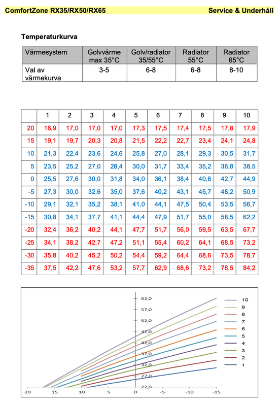

Wat is eigenlijk een goede DeltaT voor vloerverwarming/warmtepomp? Ik heb allemaal ds18b20 sensoren aan de aanvoer/retour per groep zitten dus kan redelijk makkelijk sturen.
  • ArjoK
  • Laatst online: 00:19
@rroetenberg Op warmtepomptips staat een leerzaam tabelletje
https://warmtepomp-tips.n...ur_schalen_warmtepomp.jpg

thanks. ik zit vaak rond 25 graden als heating setpoint van de warmtepomp. dus een delta van ongeveer 4 is prima.

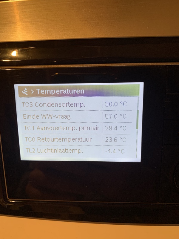

Hi, sinds vorig jaar hebben wij een nieuwbouw met een Nefit Enviline Monoblock 7 Kw warmtepomp. Nu ik al een tijd het idee dat de warmtepomp teveel draait/te lang draait, maar ook veel stroom gebruikt. Ik zie nu steeds dat mijn compressor snelheid naar 100% schiet, terwijl de HC Pump speed juist afneemt.
Iemand enig idee wat de oorzaak hier van kan zijn?
Qua temperatuur buiten zou ik het nog niet denken dat de 100% nodig is. We maken gebruik van een monoblock 7kW en zowel de beneden als de bovenverdieping beschikken over een Heimeier Dynacord Ecplise die waterzijdig ingeregeld kan worden waarbij ik de flow kan instellen.
Kan het te maken hebben met niet de juiste flow per groep? De wilo pomp staat nu op continue 2.
Afbeeldingslocatie: https://tweakers.net/i/mqPGiT6DF4omCrNIadPz-80VL3c=/232x232/filters:strip_exif()/f/image/q5djyTSGPRcokUpq7ytr5yv1.png?f=fotoalbum_tileAfbeeldingslocatie: https://tweakers.net/i/0zoQ2wl9TUpMFX9g9D1GE62XMlE=/232x232/filters:strip_exif()/f/image/6ZyXwujtIlPxRU9VHlNmbGF3.png?f=fotoalbum_tile

rroetenberg schreef op donderdag 2 december 2021 @ 16:33:
[Afbeelding][Afbeelding]
Je stuurt 31 graden de vloer in en krijgt 23 terug. Lijkt op veel te laag debiet door de vloer.
Op je andere plaatje staat 22.7 graden :? Iets klopt er niet. Kan je nameten met een IR thermometer voor een sanity check?
Wat betekent HC Pump speed?

Proton_ schreef op donderdag 2 december 2021 @ 17:12:
Je stuurt 30 graden de vloer in en krijgt 23 terug. Lijkt op veel te laag debiet door de vloer.
adviseer je dan de wilo pomp hoger te zetten of juist alle groepen verder open? dit zou betekenen dat je op 60l per uur zit. En daar staan alle groepen op, maar alle vloeren voelen wel koud aan.
En wat is ongeveer een goede flow kijkend naar de bijlage?
Afbeeldingslocatie: https://tweakers.net/i/YnVKxuT3k4dvPRp-SuGlNQuQyNQ=/800x/filters:strip_exif()/f/image/jUhrsZ41rYPRFJIpxpdcQvzQ.png?f=fotoalbum_large
De HC pump speed is schijnbaar de pomp in de warmtepomp zelf. De gegevens komen uit Husdata, dus EMS.

@rroetenberg ik weet niet waar jij een wilo pomp hebt :) in je plaatjes staat er geen, en volgens je plaatje is de circulatiepomp van de warmtepomp de enige drijvende kracht. Maar als je nog een buffer hebt met secundaire pomp die niet in je plaatjes staat dan is het wel handig om te vertellen.
Mijn advies is om eerst metingen te verzamelen, want het is vreemd als de warmtepomp 31 graden maakt en er maar 22 bij de vloer aankomt.

rroetenberg schreef op donderdag 2 december 2021 @ 17:21:
Je kan zo en zo al 1,5 tot 2 liter per/min per groep er door heen laten gaan. Dan zal je zien dat je delta T dichter bij elkaar komt. Probeer tussen de 3 a 5 graden te komen.
En 10m2 voor sommige groepen is ook best veel. 6 tot 8m2 is max voor warmtepomp.
Heb je flowmeter op je verdeler zitten. Zou eerst alles afstellen op 2 ltr /min.
[ Voor 8% gewijzigd door Adriaan71 op 02-12-2021 17:34 ]
  • rroetenberg
  • Laatst online: 27-11 13:51
Proton_ schreef op donderdag 2 december 2021 @ 17:29:
Heb je een indicatie van het debiet door de warmtepomp en door de vloer? Op een pomp met een displaytje is het soms te zien en bij een warmtepomp is het ook doorgaans uit te leveren.
check ga er eens naar kijken. Ik heb op de beneden en bovenverdeler wel ds18b20 sensoren gekoppeld per groep en daar liggen de aanvoertemperaturen tussen de 25,8 en 27. en retourleidingen van de groepen tussen de 21,9 en 23,9. Dus dat zou in principe een redelijke delta t moeten zijn toch?
Heat carrier forward is nu 30,9
Heat carrier return is 23,8
Dus ergens lijk ik op de aanvoer al 7 graden te missen.

Wat betekent die 65 graden in je plaatje? Probeert je WP water van 65 graden te maken? Terwijl er 31 graden de vloer in gaat? Daar is regeltechnisch iets heel erg mis. Wel knap trouwens dat de WP water van 65 graden kan maken, dat lukt hier niet.
Hoe wordt de Ta van de WP bepaald?
(En uiteraard eens met @Proton_ hierboven, een dT van 8 graden over je vloer is veel te hoog. Hier moet de flow echt flink omhoog. Of het je nog open verdelers in je VVW? Zo ja, zsm vervangen door gesloten, pomploze, verdelers.

  • rroetenberg
Andrehj schreef op donderdag 2 december 2021 @ 17:49:
Dat zijn de gegevens die ik uit de warmtepomp haal met de husdata H60. die 65 graden is de temperatuur van de compressor zelf/hotgas als ik de gegevens mag geloven.
Ik heb nu de flow naar 120l per uur gezet.
De setup is als volgt:
Warmtepomp, wilo yonos pico 25/1-8 met de continue snelheid 2, volgens de heren in het nefit forum is dat voldoende voor nu om eerst rust te krijgen in de warmtepomp. Daarnaast 2 verdelers in huis welke beschikken over een pomploze debiet verdeler die in te regelen is per liter per per groep. Deze stonden allemaal rond de 80l per uur, dus ik heb deze hoger gezet.
Daarnaast ook nog een 50l buffervat van nefit is maar enkel is aangesloten.
  • Proton_
  • Laatst online: 25-11 14:26
Proton_
Team Welles
Ah, een buffervat.
Tja, begin dan inderdaad maar met die groepen open draaien en de pomp harder laten werken.
Maar het verklaart niet waarom de warmtepomp 30 graden maakt en dat niet in je vloer komt. Dat zou betekenen dat er in de buffer gemengd wordt, maar die is 'enkel aangesloten'?
Vandaar de tip om met 1 thermometer alles even na te meten, om een sensorfout die de regeling in de war stuurt uit te sluiten. Een IR thermometer is dan het snelste in gebruik.
[ Voor 61% gewijzigd door Proton_ op 02-12-2021 18:12 ]

  • rroetenberg
Proton_ schreef op donderdag 2 december 2021 @ 18:07:
Ah, een buffervat.
Zal even een regelen. Zie ook op de warmtepomp
Afbeeldingslocatie: https://tweakers.net/i/cc5WVmKEvPbmO694GM9h88bO2xs=/x800/filters:strip_icc():strip_exif()/f/image/4M55jMuPNO3gwYmyq8d6TYNj.jpg?f=fotoalbum_large
Afbeeldingslocatie: https://tweakers.net/i/3JnRyz0hzochiFZwpjSZoai-TyM=/x800/filters:strip_icc():strip_exif()/f/image/JPcEdjKsHUZUbQ1A8Xt67GFt.jpg?f=fotoalbum_large

Ik heb me altijd prima vermaakt met CV tuning maar ben nu in een huurhuis beland met een warmtepomp te weten een ComfortZone RX50 (linkje). Deze lijkt te werken zoals de Eneco WarmteWinner en verwarmt dan bij met een elektrisch element. Ik probeer te begrijpen hoe ik deze warmtepomp goed kan afstellen maar raak er nog niet uit. Het appartement is nieuwbouw, vloer is een dunne egaline gietvloer. Alles vleorverwarming en systeem D WTW. Goed geïsoleerd.
Wat ik tot nu toe weet:
- Pomp is overgedimensioneerd voor de woning :? (bedoeld voor 120-180 m2, ik woon op 80m2)
- De pomp maakt gebruik van een gecombineerde in/uit regeling
- Ik krijg de temperatuur niet lager dan 21. Deze staat ingesteld op 20 maar het blijft warmer
- Je kunt een stooklijn instellen van 1 tot 10. De handleiding adviseert tussen de 3 en 5 voor vloerverwarming. Hij stond op 4 maar ik heb 'm inmiddels al teruggeregeld naar 2,5 zonder voelbaar temperatuurverschil. Dat scheelt al flink in het stroomverbruik 8) Volgens de handleiding kun je teruggaan tot 1 in stapjes per 24 uur, dat blijf ik nu doen
- Je kunt de maximale frequentie van de compressor beperken. Waarom dient dit :?
- Dan is er nog een fijnafstelling mogelijk als het bij bepaalde buitentemperaturen te koud of warm is
Ik wil graag weten of er anderen zijn met deze pomp en of jullie tips hebben mbt de afstelling. Alvast mijn dank!
