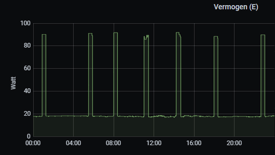

Hier ook een F2120-16 en een smo 40
Hier is het verbruik per uur in rust als volgt:
F2120-16 25Wh
SMO-40 10Wh
Laadpomp Afhankelijk van wat er nodig is, volledige rust is uit, dus 0Wh, afhankelijk van de benodigde flow varieert deze ongeveer tussen 15 en 45Wh En afhankelijk van hoe alles ingericht is kan je een 2e laadpomp hebben welke het nog hoger maakt.
De buitenunit trekt grotendeels van de tijd 18W, maar de carter verwarming slaat regelmatig aan, op dat moment wordt er circa 90W uit het net gehaald. Zie onderstaande afbeelding van een dag dat de buitenunit volledig in rust bleef.
Afbeeldingslocatie: https://tweakers.net/i/TL1EqEYC3AmB0mtAiJK2Jrr8G7E=/full-fit-in/4000x4000/filters:no_upscale():fill(white):strip_exif()/f/image/j4j2qHr08Lp9nOE9EVDjsVvH.png?f=user_large
Kleine disclaimer, deze waarden zijn terug gerekend naar per uur aan de hand van een dag gemiddelde, verschillen zullen er dan ook zijn als je instantaan kijkt.

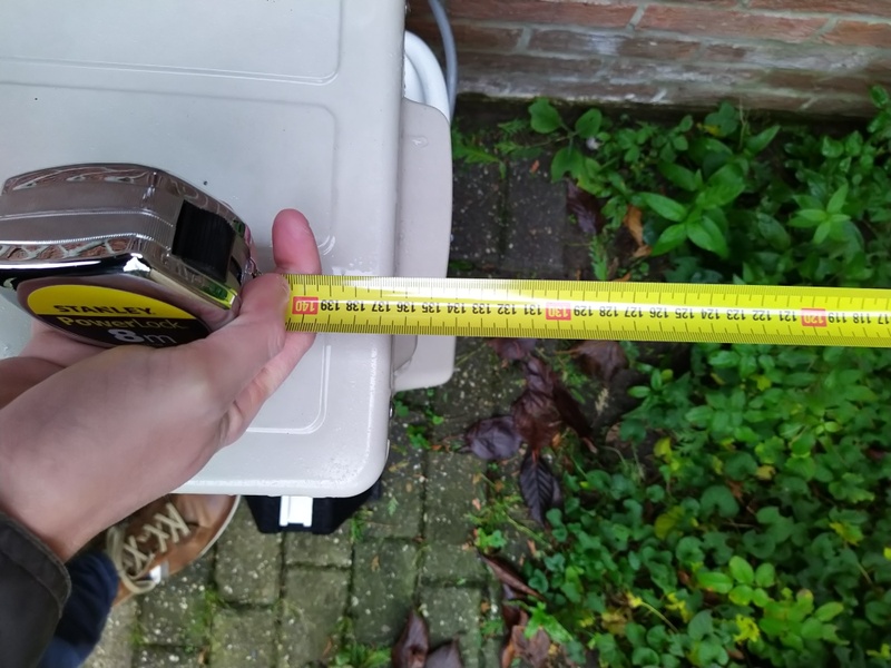

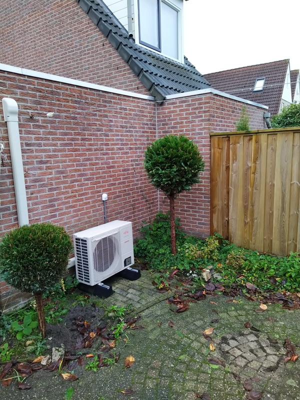

Zoals beloofd foto's van mijn opstelling. Suggesties zijn meer dan welkom. Ik kan natuurlijk niet al te veel schuiven.
Afstand tot de buren is maar 140cm, afstand tussen apparaat en muur is 18cm. De andere kanten op is vrije lucht.
Een tijdelijke oplossing zou prima zijn. Volgend voorjaar moet de tuin op de schop. Het is verloederd.
Volgens de documentatie een debiet van 2340 m3/uur

@LacsapOV is de afstand tot nu muur niet te krap? Bij de Panasonic moet dit minimaal 30 cm zijn.
  • Proton_
  • Laatst online: 25-11 14:26
Proton_
Team Welles
@LacsapOV als ik de eisen van mijn unit ernaast leg, moet hij minimaal 20 cm uit de muur, maar liefst 25.
Misschien heeft jouw unit ook zo'n plaatje in de handleiding: Vaillant aroTHERM warmtepomp opstelling
Waar loopt je defrostwater heen?
Leuke tuin hoor :) hogedrukspuit erop en het is een metamorfose ;)

Possible schreef op zaterdag 27 november 2021 @ 10:22:
Proton_ schreef op zaterdag 27 november 2021 @ 10:24:
Afbeeldingslocatie: https://tweakers.net/i/Qxeu61ZDkLc7-0gNrcM_fTqs0B0=/800x/filters:strip_icc():strip_exif()/f/image/BgIqf6NgNHhRBZrG4G3umhVZ.jpg?f=fotoalbum_large
Volgens het boekje voldoende maar als het bij anderen meer is dan is dat vaak voor een goede reden.
Condenswater loopt gewoon op de grond, geen voorziening voor gemaakt.

@LacsapOV voordat je hem naar voren haalt, trek er even een paar stenen uit onder de condensafvoer (heeft hij die?). Dat scheelt schaatsen op je terras als het gaat vriezen.

@LacsapOV net als hierboven genoemd. Bij het verbouwen van de tuin; zorg voor een goede afvoer door er bijvoorbeeld een grondbak onder te maken.

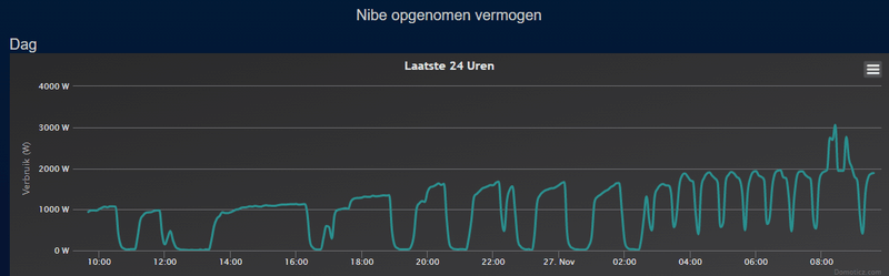

Jouw wp trekt wat meer vermogen dan de mijne. Ik heb nu pieken van 650-750W opgenomen vermogen.
Ik heb als test de graadminuten gisteren eens ingesteld op -500. Het resulteert in langere runs, maar ik zie nu in de pauze tussen de runs dat de retour warmer wordt dan de aanvoer. Ik ben de vloer dus aan het terugkoelen, wat beslist niet de bedoeling is. Ik zag het net tijdens het isoleren van de leidingen naar de verdeler. Deze had de installateur niet geïsoleerd, waardoor het vooral erg warm werd in de trapkast.

@LacsapOV Vooral hoge planten met veel blad tegen de schutting, dempt als een malle. Zoals klimop van onder tot boven in blad.

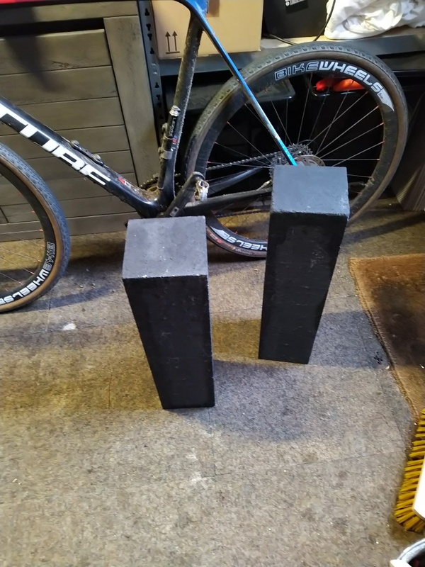

Warmtepomp wat naar voren halen en op een grind bedje plaatsen. Dat kan ik volgende week wel voor elkaar maken. Dan beste denk ik de pomp op betonnen bandjes zetten?
Ik heb hem nu een klein stukje naar voren gehaald. Meer lukte niet vanwege dat de werkschakelaar vast zit met square drive schroeven. Scheelt weer 3cm. 😉 Werkschakelaar moet dan maar op een paaltje in de grond, anders moet ik ook met de elektra bezig en dan krijg je weer garantie gedoe. Hoewel het in principe ook een werkje van niets is.
Koelleidingen kun je heel voorzichtig een beetje bij buigen?
Dan rest nog de boel een beetje te dempen. Ik zou links en rechts op een afstandje een "schutting" kunnen plaatsen met daar dempend materiaal tegen aan. (Niet te hoog) Dan ook wat tegen de muur plakken. Het grind zal waarschijnlijk ook minder weerkaatsen dan steen.
Tussen de voor en achterkant van de warmtepomp dan een plaat tegen kortsluiting.
De voorkant zal dan vrij blijven. Eventueel zou ik daar nog wat lamellen kunnen plaatsen om het geluid wat te breken.

Zoiets was wel de bedoeling. Op een aantal plaatsen een kokos schutting voor de andere schutting met verschillende soorten klimplanten.

Element heb ik nog niet voorbij zien komen. Is combinatie van 5 minuten pomp aanzetten (op basis van temp metingen) en carter verwarming aanzetten. Dit is de vermogen grafiek met pompflow van afgelopen nacht:

Mooie waardes qua binnentemp en aanvoertemperatuur.... Daar kom ik niet in de buurt. Nou zit ik ook in een jaren 80 klushuis, waarbij nog lang niet alles optimaal is. Ik zie nu vooral de ik een delta T van 10 graden heb over de aanvoer en retour van de vloerverwarming. Ik vind dat veel te hoog. Volgens mij zit er dan weinig anders op dan een zwaardere circulatiepomp op het vloerverwarmingscircuit.
Momenteel zit er een Wilo-pomp Yonos Para RS 25/6-RKA W op de aanvoer en staan de ventielen voor de halve (nog drogende) bgg dekvloer half open (de andere helft moet nog).
Een zwaardere pomp is denk ik nodig? De circulatiepomp hangt in het souterrain en moet dus twee verdiepingen erboven verwarmen (onze woonkamer is nu op de eerste verdieping)

LacsapOV schreef op zaterdag 27 november 2021 @ 10:14:
Misschien is dit ook nog een optie: https://kokosystems.nl/ge...om-machines-installaties/. Ze leveren zowel kokos geluidsschermen voor rondom een warmtepomp als geluidwerende schuttingen langs je erfgrens.
Heb er geen ervaring mee hoor, staat op m’n “misschien ooit handig” lijstje 😀

LeonTebbens schreef op zaterdag 27 november 2021 @ 14:20:
Ik heb deze als schutting voor de buren neergezet, die horen nu niks meer van onze warmtepomp.

Cees-JanH schreef op zaterdag 27 november 2021 @ 14:48:
Ik dacht dat je je buren niet meer wilde horen :X
Stond ook al op mijn verlanglijstje. Ik wou die op een 3-tal plekken neerzetten en begroeien met klimplanten.
Zou ook een korte om de warmtepomp kunnen zetten. Ik zag alleen dat de kortste 120 was, ik kan tot 90 of ik moet de bestrating eruit trekken.
Edit: Prijsopgave aangevraagd

Afbeeldingslocatie: https://tweakers.net/i/WW_p_WZurbfQ_HmuFAt7CC5Mz1k=/x800/filters:strip_icc():strip_exif()/f/image/oidpYzUFkbONG9VlMq2qL4uY.jpg?f=fotoalbum_large
Afbeeldingslocatie: https://tweakers.net/i/CFG922Gaf1zGj6pLGjue3GX_i9M=/x800/filters:strip_icc():strip_exif()/f/image/98ZW59Z1U0PyTmfeMXpqjfay.jpg?f=fotoalbum_large
Bestrating er al uitgetrokken, was al flink nat onder de condensafvoer. 🤭 Flinke wat beton massa gekocht. Morgen eronder plaatsen.
Ik zou zweren dat het nu al stiller is. De bestrating liep tot tegen de garage. Misschien toch trillingen die worden doorgegeven.

Heeft de pana F serie ook een maximum tijd dat 1 run mag/kan duren?
Hier heb ik middels een run van 640W van ruim 60uur. Kan deze gewoon permanent doordraaien?
https://pvoutput.org/intraday.jsp?id=53374&sid=70149
Heb je een warmtemeter in je systeem?
Ik zie vaak het vermogen wat terug lopen als hij lang loopt, zal met wat invriezen te maken hebben maar niet genoeg voor een defrost.
Hoe lang ie loopt maakt voor een wp niet uit, al zou ik toch wel graag hebben dat ie eens afslaat, scheelt weer ontdooien.
Heb ik het nog niet over de 15,4 kWh wat je per 24h weg rookt, ik doe nog geen 10.

Proton_ schreef op zaterdag 27 november 2021 @ 18:37:
Het moet inderdaad niet, maar mocht het lukken je hele warmtebehoefte in 1 run te krijgen, dan kan je die op het warmste moment doen (hoge cop, minder €), tegelijk met je PV opbrengst (leuk voor het net) en als er toch al leefgeluiden zijn (leuk voor de buurt).
Nu loopt ie deels laag en deels uit, stiller wordt het niet. :)
De industrie als voorbeeld... Dat loopt altijd minstens een decennium achter en energie kost daar niks.
Ja, maar verwarmings systemen werken nog steeds zo, lange runs is mooi maar de hele dag aan is misschien efficient in COP maar niet in verbruik.
Bijzonder ding :) misschien is het een brakke vertaling en doe je het nu hoe het bedoeld is ;)
Vast niet, hij kan en deed soms gekke dingen maar nu eigenlijk een systeem waar ik niet meer naar om hoeft te kijken met minimaal verbruik.
Enige waar ik nog eens naar moet kijken is de optie om de compressor snelheid te beperken, het kan schijnbaar wel maar heb het in het begin niet voor elkaar gekregen. Mooi dat alles in te stellen is, o.a ook deftrost settings maar ook het moeilijkste.
