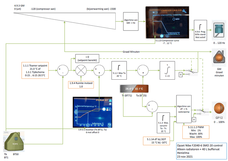

Vraagje voor de nibe smo 40 experts:
Als je bij parameter 1.9.23 de compressorcurve aanpast, pas je dan alleen de maximale en minimale frequenties aan bij de opgegeven buitentemperatuur? Of gaat hij ook het modulatie bereik aanpassen naar de nieuwe maximale frequentie?

G-addict schreef op woensdag 24 november 2021 @ 19:22:
Wat ik begrepen heb is dat je in principe hiermee de frequentie waar hij bij het begin van een run naar toe gaat na de start regelt. Het normale op en af regelen zou daarna gewoon plaatsvinden. Er worden geen heel lage frequenties vrijgegeven bij lage temperaturen ter voorkoming van problemen. Uiteindelijk ook weer naar twee graden overshoot. Veel meer info in https://www.energiesparha...en-und-diagramme/52461_31. Ik wil zelf niet zo diep in de mogelijkheden ingrijpen. Ook omdat het bij mij netjes werkt. Redelijk lange runs bij temperaturen boven aanvriezen en relatief korte bij aanvriestemperaturen, waardoor er nog wat ontdooit. Zodoende heb ik me er nooit in verdiept.

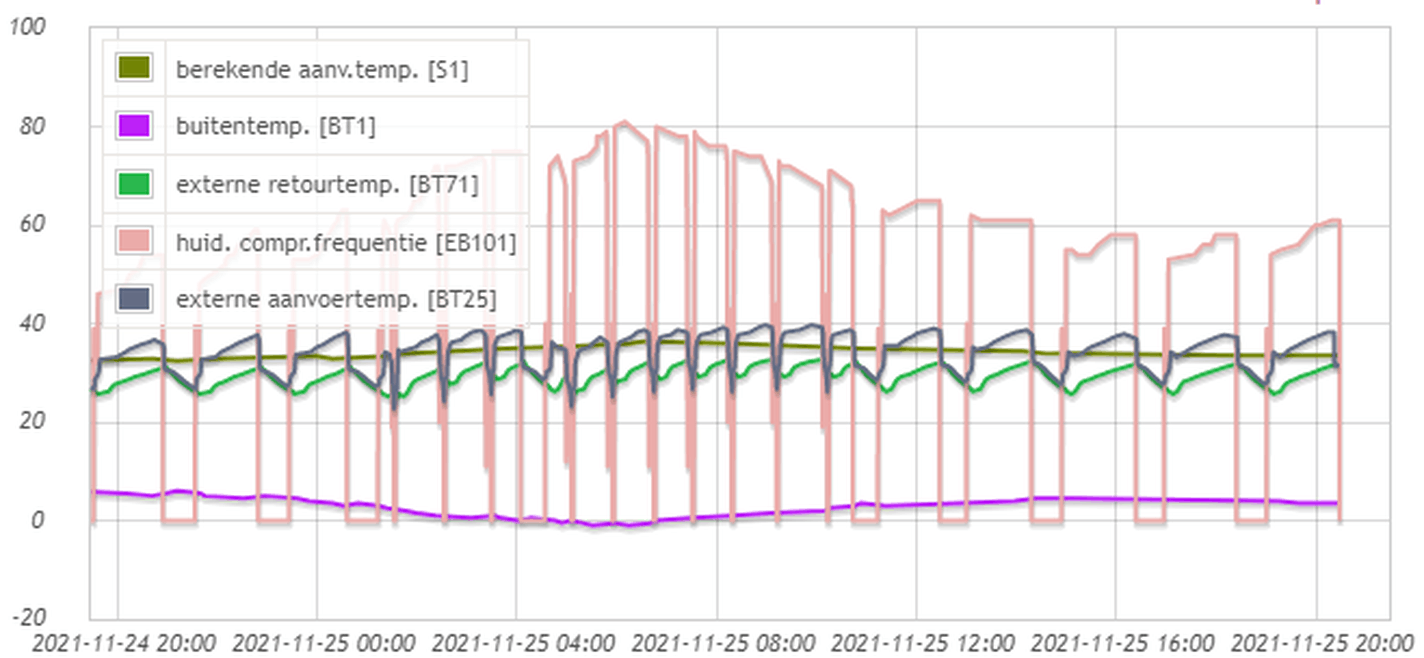

  • Proton_
  • Laatst online: 25-11 14:26
Proton_
Team Welles
Hoe koud is het dan bij jullie, nu ik al zoveel defrostverhalen hoor?
Bij mij is het vandaag op z'n koudst 7 graden geweest en 0 defrosts. Ook geen ijsvorming gezien met wat visuele steekproeven.
  • LangeFries
  • Registratie: Februari 2018
  • Laatst online: 20:32
Al 24 uur ruim boven de 6 graden hier in het zuiden. 3 defrosts in de nacht ervoor van 22/23 november.
Wat ik gezien heb bij de SMO 20 (5.1.23) is het effect dat deze parameter Compressor curve de maximale frequentie begrenst afhankelijk van de buitentemperatuur. Dit doet die ook bij modulatie.

LangeFries schreef op woensdag 24 november 2021 @ 20:19:
Dank je, zal het topic eens doornemen als ik tijd heb. Duits lezen kan, maar kost wat moeite met alle nieuwe technische termen 😁. Wat zijn bij jou redelijk lange runs? Ik heb vandaag bijvoorbeeld 8 runs van ca. 45 minuten waarbij hij op ca. 400W (geen idee welke compressor stap of frequentie) draait. Tussen de runs een pauze van zo'n 1,5 uur en langer als de zon even door de ramen komt. Het zijn dus geen extreme vermogens.
  • G-addict
  • Registratie: November 2021
  • Laatst online: 24-11 17:01
Henielma schreef op woensdag 24 november 2021 @ 21:00:
Officieel heet de mijne RC-HY20 of 40 (Mitsubishi). Maar is exact hetzelfde als de nibe regelaar. Jouw uitleg strookt niet helemaal met die van Lange Fries. Ik ga er eens mee spelen.

Inmiddels is het inregelen van de verwarming ongeveer afgerond. Achteraf gezien staat het weer dicht bij de default waarden van de Nibe SMO 20. Met name de dT bij DOT staat nu weer op de default waarde (15) voor radiatoren. Het inzicht van LangeFries dat Nibe ongeveer cycli van het aantal ingestelde graadminuten draait heeft me veel geholpen. Hele lange runs krijg je volgens mij alleen wanneer de Tb hoger is dan de bovenwaarde van de compressor curve.
Hieronder het overzicht van de regeling zoals ik dat nu zie met de bij mij ingestelde waarden. Toegevoegd is met name dat wanneer de ingestelde temperatuur voor de woonkamer bereikt is de warmtepomp en de waterpomp beide voor een tijd stoppen.
Afbeeldingslocatie: https://tweakers.net/i/z1MYbox6-_muUIoG9NOLyRI0FA4=/800x/filters:strip_exif()/f/image/6ADXbRQoziiQAej39zuzzaaD.png?f=fotoalbum_large
Hieronder de curve van vandaag waarin mooi te zien is dat de warmtepomp frequentie duidelijk afhankelijk is van vooral de Tb. Verder zijn de defrosts van afgelopen mistige en koude nacht goed te zien. Komend koude weekend maar eens rustig afwachten.
Afbeeldingslocatie: https://tweakers.net/i/oDBOcg5qkjD_hlre2h_1Lh2qUOs=/full-fit-in/4000x4000/filters:no_upscale():fill(white):strip_exif()/f/image/418z4GaUoM9N6GZJ72cKMbUp.png?f=user_large

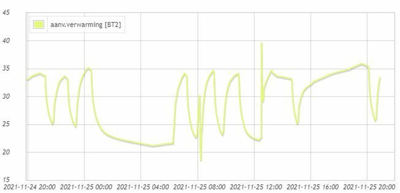

Hier de Ta van vandaag ter vergelijk.
Afbeeldingslocatie: https://tweakers.net/i/2eZYVMsJUzXDZIkpza_SDSvwzPw=/full-fit-in/4920x3264/filters:max_bytes(3145728):no_upscale():strip_icc():fill(white):strip_exif()/f/image/yDgbkcccBC1GxDUPWA024K1z.jpg?f=user_large
Duidelijk is de defrost net na 8'en te zien. Het verschi.l is een nachtverlaging naar een kamertemperatuursetpoint van 18 graden en gedurende de dag een stapsgewijze verhoging van dat setpoint om de halve graad verlies weer goed te maken. Vandaar de langere runs. Ook zit de legionellarun er in (voor de piek omhoog). Grotendeels vloerbijverwarming, een Jaga en nog wat radiators her en der.
[ Voor 16% gewijzigd door LangeFries op 25-11-2021 21:13 ]

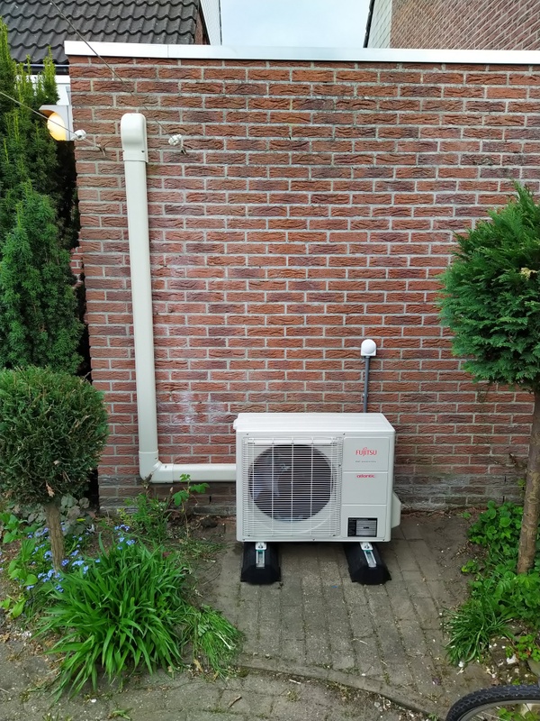

Wat een herrie maakt de buiten unit. Ik dacht dat het geluid van een sww run veel erger zou zijn dan een cv run. Echter bij 20÷ modulatie meet ik nu (Onbetrouwbaar via telefoon) in de kou al 60db op de erfgrens.
Toch maar eens een tekening gaan maken voor een behuizing. Heb alleen niet al teveel ruimte richting de muur en de thermometer zal ook verplaatst moeten worden. Vond dat ding toch al zo ongelukkig zitten.
Ik zat te denken aan een gelaagde behuizing. Platen hout met boven en onder isolatiemateriaal. Beetje zoals een double cheeseburger. 😋 Daar een draadstang doorheen en met moeren afstand creëren tussen de lamellen. Lamellen zo lang mogelijk maken en zoveel mogelijk afstand tot de warmtepomp. Voorkant en achterkant scheiden ivm kortsluiting.
Zal wel een flink gevaarte moeten worden, veel volume om een lage luchtsnelheid te krijgen.

  • CurlyMo
  • Laatst online: 22:01
@LacsapOV Ik zou eerst eens iemand laten luisteren die ook een WP heeft als referentie. Want met dit weer buiten een enorme herrie voor CV is echt niet zomaar normaal.

Het is denk ik niet eens zozeer het apparaat zelf. Hij staat tegen een muur en links staat een schutting en tegenover ook. Het resoneert achter het huis wat het geluid alleen maar versterkt.
Afgelopen voorjaar met de hele buurt de coniferen opgeruimd en vervangen door schuttingen. Het is net een schoolplein geworden. Vooral nu het blad van de bomen is.
Overdag hoor je eigenlijk niets maar nu met mist en 2 graden wordt ze luider.
Mijn achterbuurman heeft er een op zijn garage staan. Die hoor ik ochtends aan de voorzijde nog. 🤭 Dacht eerst dat ze met graafmachines aan het werk waren. 😃 Zijn garage is één grote klankkast. Woh, woh, woh...
Loria Duo 6008, 3300wp oost, 4290wp west, Tesla Model Y LR RWD

Is die niet gewoon veel te klein en staat hij vol op te draaien, nu het iets kouder wordt
PUHZ-SHW80YAA Zubadan 8kW, gasloos sinds 30-12-2021
  • BenEco

Gisteren 500 watt, 20% modulatie. Peanuts dus

Wel indrukwekkend dat Fujitsu 7.5 kW uit zo'n kleine unit weet te trekken.
Hij is zo te zien half zo groot als mijn 6.5 kW monoblock :)
Daar moet dus met een half zo grote fan en verdamper meer lucht doorheen. Ik begrijp dat dat moeilijk stil te krijgen is.
HxBxD: 620x790x290
Vooral als er wat afzetting plaatsvindt op de verdamper. Beetje astmatisch wordt ie dan.

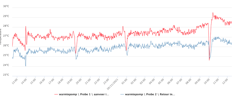

Misschien een domme vraag; maar met deze koude nachten zijn dan defrosts elke 2 uur normaal?
Ziet er zo enorm piekerig uit in de grafiek.
Ik zou vooral even zelf naar je WP kijken. Zie je dat die daadwerkelijk elke twee uur dusdanig bevriest, dan ja.

Hij was rustig de graagminuten aan het wegwerken, maar zoals je hieronder kan zien viel hij vaak in ontdooi stand en daardoor klom de graadminuten weer. Kreeg de GM niet meer richting de 0.
Het was hier ook rond vriespunt buiten en redelijk vochtig. Dit is echt te vaak ontdooien dus?

Mijn Loria buitenunit staat op garage dak en blaast naar de voorzijde van de straat. Hoor hem dus amper behalve als hij volle bak een SWW draait. Dan is tussen de huizen de wind te horen. Staat je unit niet veel te dicht tegen de muur? Er staat in de installatiehandleiding minimaal 100mm maar iets meer kan geen kwaad lijkt me...
Geikt zijn ze niet, maar voor een globale meting schijnen ze gemiddeld goed genoeg te zijn.
...en de thermometer zal ook verplaatst moeten worden. Vond dat ding toch al zo ongelukkig zitten.
Dat viel me ook al op; meet die tijdens werking van de wp niet een te lage omgevingstemperatuur zo?
De Climeleon is een voorbeeld van hoe het relatief makkelijk kan met redelijke demping.
Wellicht een (beetje wel grote) tuinkast er van maken? Dan is aan de achterzijde een relatief groot dempend oppervlak te maken wat vrijwel niet opvalt.

@FTL het is alleen te vaak als één van de volgende dingen geldt:
* hij defrost zonder dat er ijsvorming was
* je huis koelt oncomfortabel af
* je aanvoertemperatuur is hoger dan nodig
In dat geval moet er gekeken worden naar de omstandigheden (koudemiddeldrukken, luchtzijdige kortsluiting, unit te klein etc)
In alle andere gevallen: het is wat het is, all systems nominal. Bij een lagere luchtvochtigheid (echte vorst) wordt het vanzelf beter :)

Bo0bz schreef op vrijdag 26 november 2021 @ 09:28:
The Lord schreef op vrijdag 26 november 2021 @ 09:38:
Thanks heren. Ik zal morgen eens wat foto's maken van de opstelling. Misschien is een eenvoudige oplossing al mogelijk.

G-addict schreef op vrijdag 26 november 2021 @ 12:38:
Je schema wordt steeds uitgebreider 😁. Ik vraag mij af of dat parameters 5.1.3, 5.1.14 en 5.11.1.2 enkel van invloed zijn op de regeling van de circulatiepomp. Ik denk dat ze ook deels bepalend zijn voor de regeling van de compressor.
Er komt inderdaad steeds meer detail in het schema. Je hebt een punt denk ik. Bijvoorbeeld 5.1.3 Max verschil Ta - Tr laat de warmtepomp inderdaad ook direct stoppen net zoals wanneer het Tkamer setpoint bereikt is. Eigenlijk moet deze met de stippellijn verbonden worden.
5.1.14 en 5.11.1.2 beïnvloeden waarschijnlijk ook het warmtepomp algoritme.
Misschien is dit dus nog niet de laatste versie van dit schema. ;)

Henielma schreef op donderdag 25 november 2021 @ 20:43:
En de uitgelezen waarden, doe je dat via uplink?

Inderdaad, sinds kort heb ik toch maar de betaalde variant van uplink genomen om meer inzicht te krijgen. Achteraf had ik de module om op afstand instellingen te veranderen er niet bij hoeven te nemen, daar doe ik eigenlijk niets mee. Maar de gecombineerde grafieken geven wel meer inzicht in wat er precies gebeurd.
