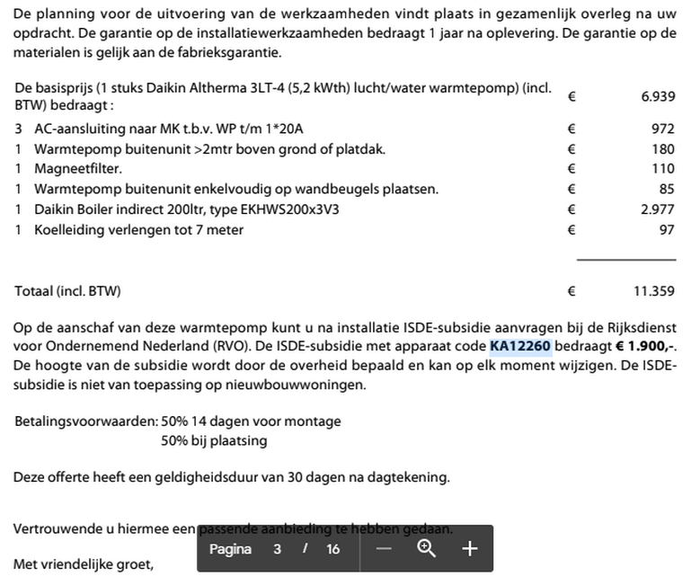

Hoi, mag ik hier even feedback vragen op een zojuist ontvangen offerte?
Prettig gesprek gehad met een regionaal bedrijf met goede reputatie. Apart boilervat is nodig ivm beperkte hoogte van de zolder, waar de binnenunit komt te staan.
Schiet er eens op, noem vooral namen waar ik (in het verre zuiden) ook nog een offerte kan opvragen. Als er vragen zijn zeker stellen.

Zelf had ik onderstaand lijstje gemaakt met benodigdheden. Sommige onderdelen zijn voor adviesprijzen en andere voor webshop prijzen die ik gevonden heb.Proton_ schreef op dinsdag 23 november 2021 @ 14:27:
@Franciesco
de buitenunit is maximaal €4100 (bij een Nederlandse groothandel goedkoper). Binnenunit €1000, boiler €1500 (nb: binnenuit+boiler is behoorlijk duurder dan een arostor, expansievat heb je denk ik al?) Verdeler ook €1000, €1400 aan leidingwerk en koppelingen brengt je nog niet op het door jou genoemde bedrag, ook al gun ik iedereen wat marge.
- Vaillant Arotherm plus VWL 75/6 € 4.156,09
- Vaillant VWZ MEH 97/6 € 1.412,19
- Verbindingsset voor grondinstallatie € 418,35
- Grote trillingsdempers € 94,64
- VR 10 Universele NTC-voeler € 19,23
- Geisoleerde terreinleiding (schatting op basis internet) € 750,00
- Stelpost overige materialen € 500,00
- Vaillant SensoHome VRC720 € 350,00
- Variotherm verdeler kunststof 14 groeps € 600,00
- Vaillant Arostor VWL B150/5 € 2.098,50
- Dakdoorvoer D80/125 € 290,86
- Driepoot tbv aroSTOR € 83,42
Is dit lijstje een beetje compleet en kloppend? Of vergeet ik belangrijk/kostbare zaken?

@Franciesco voor de buitenopstelplaats wat betonbanden, grind, buis, geotextiel, armaflex etc €200.
Ook nog wat elektra meuk, ook al snel €200.
Wellicht wil je ook nog een warmtemeter.
De €500 uit de stelpost gaat al op aan pexbuis en koppelingen
Als je de MEH vervangt door de AI en de VRC in België haalt heb je al €1300 bespaard. VR10 is niet nodig.

Dank voor de aanvulling!Proton_ schreef op dinsdag 23 november 2021 @ 15:01:
Ik zie dat in Belgie de wp boiler (Arostor VWL B150/5) ook een stuk goedkoper is: €1469 bij https://www.va-shop.be/ (dat is ca €1000 minder dan de NLse adviesprijs).

@Franciesco niet dat ik weet. Voor subsidie maakt het ook niet uit, mits iemand met een papiertje de stekker erin doet.
Het is vooral een marktverstorend subsidie-effect.
Nb zoals je al opmerkte heb je met de AI geen hulpverwarming (sturing heb je dan wel). Je kunt het zonder doen.

Ik zie door de bomen het bos niet meer...
Ondertussen vier verschillende offertes gehad voor een hybride WP. Allemaal komen ze met de Ace 4KW en zeggen ze dat 6KW overkill is. Ze zitten ook allemaal bij elkaar in de buurt qua prijs, prima. Capaciteit en prijs zullen dan haast wel kloppen, en ik zal mijn voorkeur voor een 6KW maar laten vallen dan. Maar de rest, wat er dan voor die prijs gedaan wordt of niet:
- wel of geen specificatie mbt koelleidingen aanleggen (boren, afvullen enz)
- wel of geen vervanging van de vloerverwarmingverdeler
- wel of geen warmtezijdig inregelen
- wel of geen vervanging van thermostaat/radiatorknoppen/radiatoren
- wel of geen buffervat
- wel of geen drukverschilregelaar
- wel of geen vuilafscheider
Ik ben bijna geneigd om alles op een hoop te gooien, en ze allemaal te vragen wat de meerprijs is van de dingen die ze niet in hun offerte hebben staan, en of dat noodzakelijk is. Ben alleen bang dat ik dan vervolgens nog geen duidelijkheid krijg (voorbeeld: één zegt dat een nieuwe verdeler essentieel is, een ander zegt dat het nergens voor nodig is: wie heeft er gelijk?).
Pff... Iemand een gouden tip?

Kun jij of @Rimco me trouwens uitleggen wat '3x AC-aansluiting naar MK t.b.v. WP t/m 1*20A' inhoudt?
Is het handiger om de meterkast naar driefase om te bouwen zodat je makkelijker een WP aansluit, of zijn dit twee verschillende dingen?
Cash is king.
De installateur zal wel 3 groepen aanleggen. Eentje voor buitenunit, eentje voor een bijverwarmingselement en eentje voor ?mk1992 schreef op woensdag 24 november 2021 @ 11:00:
Het voordeel van een 3x25A aansluiting is dat je daarmee meer vermogen beschikbaar hebt dan met 1x40 (of 1x35 met smeltzekeringen), mits je de verbruikers netjes over de fasen verdeelt. Dat gaat het mooiste met een echte 3-fasen warmtepomp (dus eentje waarbij de buitenunit met compressor op drie fasen werkt). Dat bevalt hier erg goed.
Er moeten drie kabels naar de meterkast getrokken worden: 1) binnenunit 2) buitenunit of backup heater als de unit via de binnenunit wordt gevoed 3) eletrisch element SWW. Ik heb mijn meterkast laten ombouwen naar 3 fase toen de warmtepomp en zonnepanelen werden geinstalleerd. Denk dat dit meer futureproof is gezien we met z'n alle alleen maar meer gaan gebruiken. Wellicht een EV in de toekomst?mk1992 schreef op woensdag 24 november 2021 @ 11:00:

Ah het is een omfloerste omschrijving voor 3 groepen. Helder.Andrehj schreef op woensdag 24 november 2021 @ 11:05:
3-fasen is voor het prijsje van Enexis te overwegen, ik doe eens navraag of dit de installatie van de WP vergemakkelijkt of dat het achteraf ook nog eens kan.

Klopt, in je eigen deel zul je eerst moeten zorgen voor een driefase-hoofdschakelaar zodat ze netbeheerder daar hun drie fases op kunnen aansluiten.Bo0bz schreef op woensdag 24 november 2021 @ 11:29:
Je zult voordat Enexis komt voorbereidingen moeten treffen aan jouw zijde van de meterkast. De Enexis monteur zorgt dan dat binnen met buiten wordt verbonden. Bij mijn buurman (weliswaar via Liander) had dit niet gedaan en toen is de monteur zonder de werkzaamheden uit te voeren vertrokken...
Vervolgens komt de netbeheerder langs (verzwaren van de netaansluiting noemen ze dat), ze doen dan aanpassingen in het verzegelde deel (oa plaatsen van 3 zekeringen).
Als dat gebeurd is heb je spanning op de drie fases en kun je je aardlekschakelaars/groepen gaan herverdelen.
Zo was het bij mij tenminste (ik ging van 1x35A naar 3x25A).
