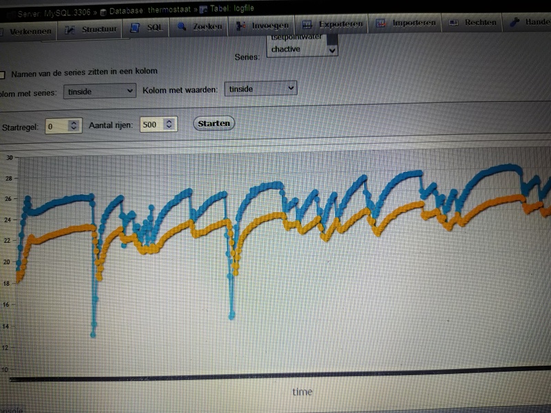

  • Registratie: Oktober 2021
  • Laatst online: 11-11-2025
Afbeeldingslocatie: https://tweakers.net/i/c1Xa4YXRhAmDdtyb3Q1PzOG41lU=/800x/filters:strip_exif()/f/image/swnlbgWCzkNKVcX1NS7iiZJR.png?f=fotoalbum_large
Het is koud en vochtig buiten. Vanavond het logboek er maar eens bij pakken. De 3-4 defrosts rond 7 uur (Binnen 5 minuten) zien er niet zo bemoedigend uit.
Misschien toch te weinig systeem inhoud. Minimum voor de Loria zou 20l moeten zijn. Ik had toen uitgerekend dat ik 25l in mijn systeem heb zitten.

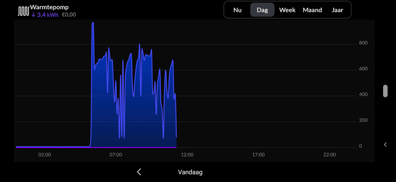

LacsapOV schreef op maandag 22 november 2021 @ 11:30:
Mijn 6008 heeft vanaf 04.40 gedraaid tot net (zon instraling) bij een buitentemp tussen de 2,5 en 4.0 gr. Draait ie gewoon niet te hard?
Zo zag de start er bij mij uit (niet gemeten op de Loria zelf maar van de fase waar die op zit):
Loria
Afbeeldingslocatie: https://tweakers.net/i/X7YMFz2L1Bzob7Rrw_m_SBZgas4=/100x75/filters:strip_exif()/f/image/tJ2JF6Qa8HWhwkXXb28RuQpN.png?f=fotoalbum_small
[ Voor 57% gewijzigd door stuffer op 22-11-2021 11:43 ]

stuffer schreef op maandag 22 november 2021 @ 11:35:
De pijp ligt uiteindelijk wel wat dieper dan op de foto, ik was op een gegeven moment bang dat de tegel er anders te dicht op zat. Maar er zijn zover ik weet geen richtlijnen hoe diep de leidingen moeten liggen in een tuin?
Bij mij zitten er de koelleidingen en electra in richting buitenunit.
Loria
Definieer te hard? Moduleerde toen ik vanochtend ff keek zo rond de 30÷. Delta ta-tr komt niet boven de 3 graden uit. Toen ik achter het huis keek zag ik ijsvorming dus defrosts zijn zeer waarschijnlijk.
Vanavond maar eens kijken wat we kunnen vinden. Als de temperatuur van het water echt instort dan zal er te weinig inhoud zijn.
Maar het kan ook maar zo zijn dat er een foutje in mijn code zit. O-)

LacsapOV schreef op maandag 22 november 2021 @ 12:51:
Helling en verplaatsing van de verwarmingscurve misschien nog te stijl?
Ijsvorming kan ik lastig zien omdat er een climeleon over heen staat.

  • LacsapOV
Afbeeldingslocatie: https://tweakers.net/i/QNCwj_rkOiGlKzMmrOJDGQu93Kw=/800x/filters:strip_icc():strip_exif()/f/image/7oIThy61wovltu0JT2Iznc6H.jpg?f=fotoalbum_large
Overduidelijk twee defrosts. Watertemperatuur zakt wel flink, misschien niet onverstandig er een buffer aan te hangen.
