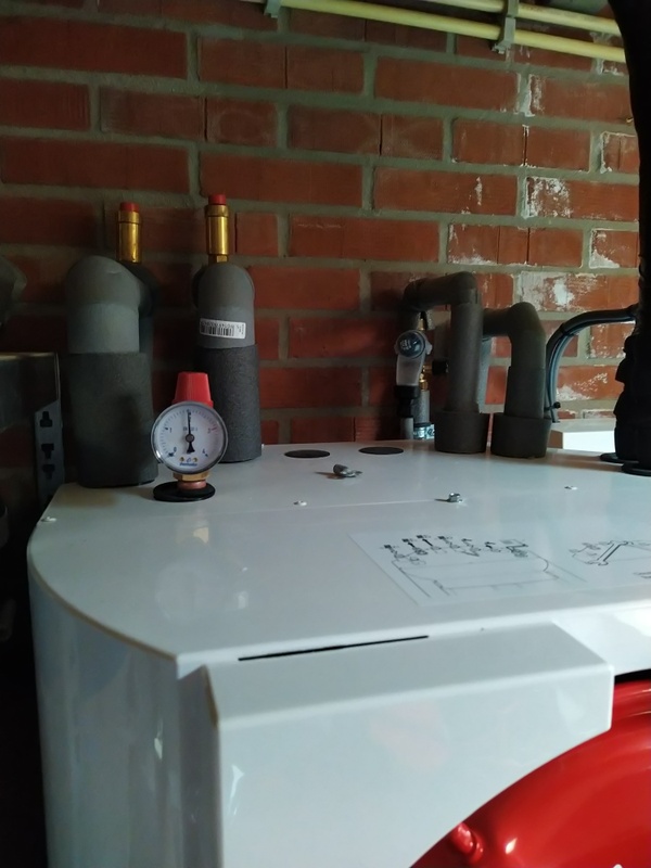

Afbeeldingslocatie: https://tweakers.net/i/_ijRbRbWgi698P4OJb16F8aAA8w=/800x/filters:strip_icc():strip_exif()/f/image/Xta0y0eFbIoZxofcAgzxX7aQ.jpg?f=fotoalbum_large
Mitsubishi Zubadan 11,2 kW; 14500 Wp (6100 Oost en 8400 West)

  • LacsapOV
  • Registratie: Oktober 2021
  • Laatst online: 11-11-2025
martin1988 schreef op zaterdag 20 november 2021 @ 11:06:
nja die worden voor een groot gedeelte getackeld met vloerisolatie en nieuwe kozijnen. en zoals gezegd stook ik beneden al op max 40 graden via vloerverwarming..
en heb het nog geen winter koud gehad. en dat met de oude kozijnen die er nu nog inzitten.
+ 1300m3 gas verbruik vorig jaar met een huishouden van 2 personen en een hoekwoning is niet dermate hoog.
Dus wat betreft comfort zal het alleen maar beter worden. ook stook ik eigenlijk vrij consequent op 19 graden snachts en 21 graden overdag
daarom ben ik dus benieuwd wat de beste keuze is qua aanschaf warmtepomp.
met in het achterhoofd houden dat er in de toekomst mogelijk een bad in de badkamer geplaatst gaat worden.
Dan kun je waarschijnlijk het beste eerst een energieverlies berekening maken. Omdat je ten opzichte van de huidige situatie toch wat aanpassingen in je woning maakt.
Kun je laten doen maar je kunt het ook vrij makkelijk zelf doen met ubakus.de
Met je huidige gasverbruik als leidraad zullen de apparaten uit je lijstje waarschijnlijk tekort komen.
Loria Duo 6008, 3300wp oost, 4290wp west, Tesla Model Y LR RWD
  • LacsapOV
Afbeeldingslocatie: https://tweakers.net/i/nDOgomnS7mw-ut-gio3Kh1zhSW0=/x800/filters:strip_icc():strip_exif()/f/image/APO3hQ8B2aG0l763CJ5DQCk6.jpg?f=fotoalbum_large
Afbeeldingslocatie: https://tweakers.net/i/SGJhbc76JYqvx5k6xQAB9kaHzkc=/x800/filters:strip_icc():strip_exif()/f/image/AbIfFdWI9vo9INJaKUxYanpr.jpg?f=fotoalbum_large
Ook maar ff de leidingen geïsoleerd. En omdat ik toch bezig was ook maar de koud waterleiding meegepakt. Schaadt het niet baat het niet.
P.s.
Leidingen waren best warm en garage is niet verwarmd en geïsoleerd.
