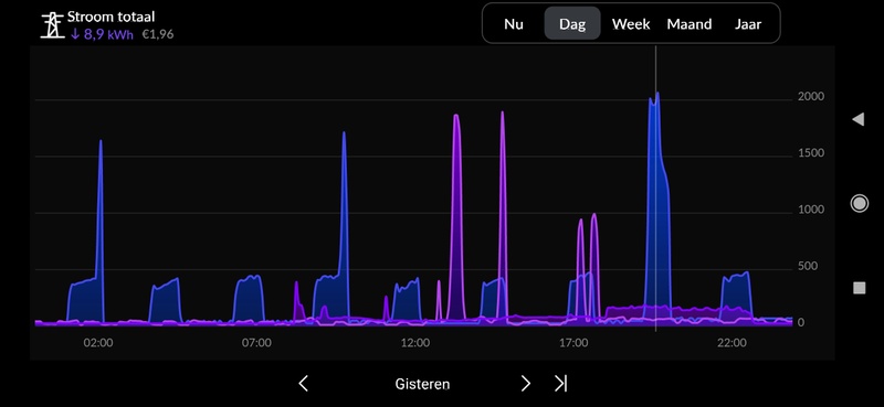

Hier een grafiek uit het midden van het land, mijn verbruik van 16 november. Betreft het totale verbruik, de blauwe lijn is voornamelijk de warmte pomp, op de piek tussen 17:00 en 22:00 na.
Afbeeldingslocatie: https://tweakers.net/i/OLRcXm_7aXxprRA8Ms8LKvpKzXI=/800x/filters:strip_icc():strip_exif()/f/image/04jo2pBlIn8OFNNtwqDMt7TC.jpg?f=fotoalbum_large
Ik ben nog op zoek naar de perfecte afstelling van het geheel.

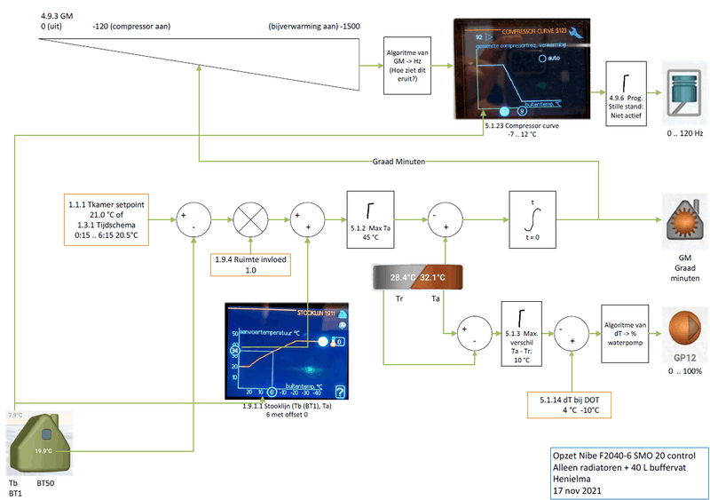

Ik probeer de eenheid "graadminuten" te begrijpen. Dit lijkt me een dimensieloze eenheid voor de warmtevraag, maar het is mij een raadsel hoe de wp de graadminuten bepaalt. Is hier een standaard vergelijking voor, of is het een merkgebonden algoritme?

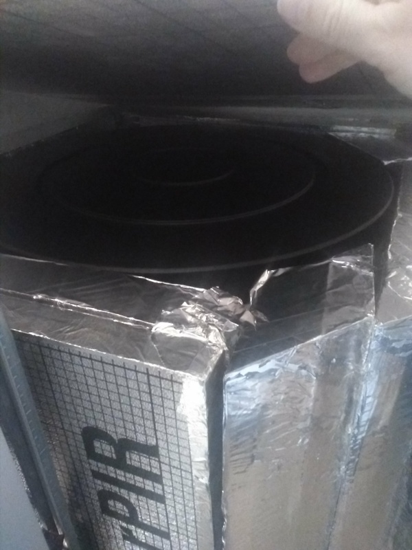

Ik heb er 10cm PIR doos rond gebouwd. In 2 lagen voor het gemak 40 en 60. Kwam beter uit met de leidingen.
Laatst iemand met IR camera laten kijken. boiler 42C, bovenkant boiler 31C, buitenkant PIR 23C. Wel tevreden mee.

G-addict schreef op woensdag 17 november 2021 @ 15:59:
Mag ik vragen wat de instellingen/setpoints van je stooklijn zijn?

Hier ben ik ook bezig mijn SMO 20 goed in te stellen voor het verwarmen. Op dit moment zijn de instellingen zoals hieronder in mijn schema aangegeven. Dit geeft ook een beeld hoe de regelparameters invloed op elkaar hebben.
Afbeeldingslocatie: https://tweakers.net/i/KVw3IkPCZWKaPzb8UF9JG6qDY8A=/800x/filters:strip_exif()/f/image/RS5nPP6QiBthgCvn3toiuDRi.png?f=fotoalbum_large
Graadminuten worden door de regeling als volgt berekent:
Het verschil tussen Ta (aanvoer vanaf de WP) en Taanvoer berekend door de regeling en iedere minuut bij elkaar opgeteld. Dus bij -2 graden verschil gedurende 10 minuten geeft -20 graadminuten.

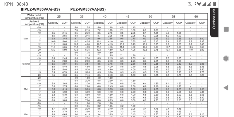

@Verwijderd een stukje van de specs van een random R32 lucht/water warmtepomp:
Afbeeldingslocatie: https://tweakers.net/i/MwP2fuXaK3wFsQJXmQbWSl3sHZ0=/800x/filters:strip_exif()/f/image/X9ET3FcJMRGhaNlvIxTtFreg.png?f=fotoalbum_large
Je ziet een paar belangrijke verbanden:
* Bij de koudste buitentemperaturen kunnen de hoogste temperaturen niet meer en is er minder vermogen beschikbaar
* Hogere aanvoertemperaturen = lagere COP en minder vermogen
Dus kan het op 45 graden in plaats van 30 graden werken? Ja, maar je hebt een grotere unit nodig en gaat meer kWh betalen.

Dapdodo schreef op woensdag 17 november 2021 @ 17:39:
Kun je eens een foto posten hoe dat eruit ziet?

Matadores schreef op woensdag 17 november 2021 @ 18:18:
Natuurlijk,
1.9.1.1 Stooklijn, helling 3 en verschuiving 0
1.9.4 Factor verwarming 1
4.9.3. Start compressor -140 graadminuten
5.1.3 max verschil energiebron 10 graden C
5.1.14. Aanv. inst. klimaatsysteem, voorinstelling vloerverwarming
Compressor curve staat op auto.
Ik heb tot nu toe de verschuiving van 2 naar 0 versteld, factor verwarming van 2 naar 1 en start compressor van -60 naar -140 graadminuten.
De rest staat nog zoals door Stulz ingesteld.
Het verschil tussen Ta (aanvoer vanaf de WP) en Tr (retour naar WP) en iedere minuut bij elkaar opgeteld.
dus bij -2 graden verschil gedurende 10 minuten geeft -20 graadminuten.

Proton_ schreef op woensdag 17 november 2021 @ 20:19:
Als je het met 35-40 graden niet haalt, ben je dan 'veroordeeld' om een hoge temperatuur WP te kopen? Of kan 40-45 graden ook rendabel met een LT WP?

@Verwijderd mensen maken ook 55°C douchewater met zo'n apparaat, dus als je de cop, het vermogen en de geluidsproductie bij die temperatuur OK vindt is het helemaal prima :)
'Rendabel' is van zoveel factoren afhankelijk dat ik me daar niet aan waag, zeker voor de voor mij onbekende Vlaamse omstandigheden.

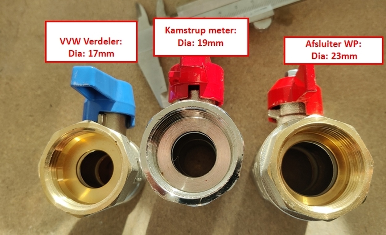

Ben begonnen met de voorbereiding voor de installatie van de Mitsu puhz-sw75yaa & ERSD-VM2D.
Het CV gedeelte van de WP installatie wordt volledig in 28mm koper uitgevoerd.
Nu merk ik dat er net voor mijn VVW verdeler (zonder pomp) een afsluiter(kogelkraan) zit op de aanvoer en retour leiding. Deze afsluiters hebben echter een binnendiameter van +- 16mm.
Gaat dit niet teveel restrictie geven op de flow? Ik heb geen buffervat/losse pomp en alle flow moet dus van de interne pomp van de ERSD-VM2D komen.

iwhnm89 schreef op donderdag 18 november 2021 @ 09:53:
Had een duims kogelafsluiter moet zijn, Zou het wel aanpassen als ik jouw was.

Adriaan71 schreef op donderdag 18 november 2021 @ 10:20:
Mee eens, of in elk geval ten minste dezelfde maat als de draad op de inlaat- en retour balken.
De draadaansluiting is wel degelijk 1 duim (1"), echter de binnendiameter verschilt nogal bij die 1" kranen.
Onderstaande kranen hebben allemaal een 1 duims aansluiting.Afbeeldingslocatie: https://tweakers.net/i/89xAQO0W7Xnn2VE2g36OSrpwy3U=/full-fit-in/4920x3264/filters:max_bytes(3145728):no_upscale():strip_icc():fill(white):strip_exif()/f/image/sPBeQZmonb9TBxHRZc6uiT2u.jpg?f=user_large

Lijkt me duidelijk welke je wilt. >:)
Restricties zijn nooit behulpzaam. In de Kamstrup kan ik het me nog wel voorstellen, omdat die zèlf een ingebouwde restrictie nodig hebben om te kunnen meten.
  • Proton_
  • Laatst online: 11-09 19:38
Proton_
Team Welles
Aan de andere kant is de drukval op het totale plaatje te overzien. Equivalente leidinglengte van een paar meter.
Het is niet zo erg als dat thermostatisch mengventiel waar een gaatje van 8? mm in zat.
Als je de spullen al hebt kan je ze gebruiken, en als je nieuw koopt, pak je betere.

  • Naalroc
  • Laatst online: 12:49
Proton_ schreef op donderdag 18 november 2021 @ 11:55:
Er zit geen thermostatisch mengventiel in, dit is een gesloten verdeler.
En voor mij zou gelden: als ik er toch mee aan de slag ga, dan doe ik het gelijk goed.....
  • Proton_
Proton_
Team Welles
Ik doelde inderdaad op een andere verdeler van een andere tweaker, om aan te geven wanneer ik het wél de moeite van het vervangen waard zou vinden.
Ergens ga je van 'als je het niet goed kan doen, doe het dan niet' naar 'perfection is the enemy of done' en iets met slakken en zout.

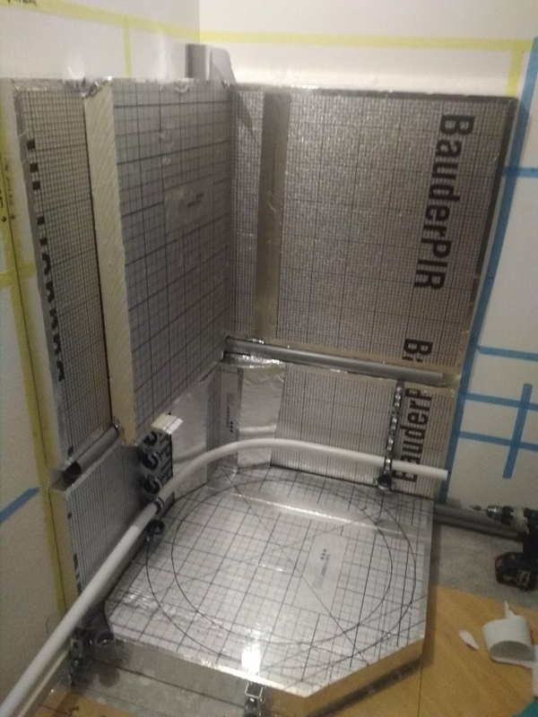

G-addict schreef op woensdag 17 november 2021 @ 22:52:
Hierbij de belangrijkste. Op de muur is eerst 40mm gezet. Daarna de stokschroeven erdoor heen.
De buizen daarop gezet met eigen isolatie (op foto nog ongeisoleerd). En op de andere plekken 60mm PIR.
De rioolbuis is voor de kabel netjes achterlangs te laten lopen.
Fotos voorkant spreken voor zich. Wel zodanig geplakt met alu dat water zich eerst vooraan meldt.
Afbeeldingslocatie: https://tweakers.net/i/3AB-14O9CbhajMMg5zS9j8mMTqY=/x800/filters:strip_icc():strip_exif()/f/image/jpeOuRGIfL4hr0lfG3gaONhh.jpg?f=fotoalbum_large
Afbeeldingslocatie: https://tweakers.net/i/RSVeumj9IFedWm8oiJOapv6M_U4=/x800/filters:strip_icc():strip_exif()/f/image/gYkk9QwRs8znDkxy0l9snorW.jpg?f=fotoalbum_large
Afbeeldingslocatie: https://tweakers.net/i/5oIgCkJIaJOT0zmVLPF6vVV4AhQ=/x800/filters:strip_icc():strip_exif()/f/image/3PZyriqusUEXax9wHGSl1HsM.jpg?f=fotoalbum_large
Afbeeldingslocatie: https://tweakers.net/i/yZ21J1eFp7_pH4kDE1ExCtIBtFc=/x800/filters:strip_icc():strip_exif()/f/image/RZXQZDL52BhNraBVTUy549eX.jpg?f=fotoalbum_large
Wat zou ik de volgend keer beter doen?
Het deksel als een kap maken. Nu is het recht. daar lekt nog warmte. Eigenlijk moet er een soort thermosyphon maar dan voor lucht zijn. Dus de buitenste laag iets lager als de binnenrand en dan deksel zo maken dat de buitenrand daar aan bevestigd zit.
[ Voor 6% gewijzigd door Dapdodo op 18-11-2021 17:03 ]
  • G-addict
  • Registratie: November 2021
  • Laatst online: 14:46
Dapdodo schreef op donderdag 18 november 2021 @ 17:00:
Ok, bedankt voor de toelichting. Maar dit is een los sww vat toch? Ik heb een alles in 1 combi, daarbij gaat deze oplossing niet werken denk ik.
  • RonJ
  • Laatst online: 09:39
G-addict schreef op donderdag 18 november 2021 @ 17:29:
Alleen maar makkelijker toch? Bij een all-in-one heb je een vierkante unit en alle leidingen bovenop, dus dus te makkelijker in te pakken.

  • G-addict
RonJ schreef op donderdag 18 november 2021 @ 17:32:
Je wilt de printplaten niet mee isoleren. Die worden dan snel te warm.
  • Dapdodo
  • Registratie: Mei 2019
  • Laatst online: 16:09
Ja, is een los boilervat, maar bij jouw zou ik de doos open doen en daar waar geen elektronica zit vol stoppen met steenwol in plastic zakjes en als blokken opbouwen. Heb ik bij mij ook gedaan onder de binnenunit. Daar was geen PIR voor te maken met al die pijpen.
Alfa159 schreef op donderdag 18 november 2021 @ 14:57:
Elke keer denk ik dat ik eruit ben (de PUD-SWM80YAA met de 300L cylinder unit), maar dan komt er toch input die mij doet twijfelen. :+
Tsja, het is niet dat die oplossing van die cylinder units slecht is, het is een mooie, compacte en makkelijker te installeren oplossing. Maar als je SWW-vat in een smalle (59.5 cm) unit moet, dan gaat dat ten koste van iets. En in dit geval is dat duidelijk de dikte van de isolatie.
  • Henielma
  • Registratie: September 2021
  • Laatst online: 08:16
G-addict schreef op donderdag 18 november 2021 @ 12:10:
Ik zie nog wel wat verschillen met je post van een paar dagen terug, je bent ook nog aardig zoekende?
Goed gezien. Ondertussen begin ik het gedrag te begrijpen. Blijkbaar werkt de SMO 20 niet naar heel lange runs maar verwarmt die voor het einde van de run het water nog even door zodat de Tberekent ongeveer op het CV circuit staat wanneer de warmtepomp gestopt is en het water nog wordt rondpompt.
Nu ben ik bezig de stooklijn goed te krijgen zodat de Tkamer de in de thermostaat ingestelde temperatuur wordt zonder overdreven ruimte invloed instelling. Zojuist de stooklijn naar 7 gezet en nu ben ik er bijna volgens mij. Dan weer even het gedrag bekijken wanneer de weer kouder wordt.
Overigens heb ik de Graadminuten verkeerd uitgelegd. Dit is inmiddels in de originele post aangepast maar ik zag in jou reactie dat je de verkeerde uitleg gelezen hebt. Hieronder nog even de juiste uitleg van de graadminuten:
[ Voor 22% gewijzigd door Henielma op 18-11-2021 20:08 ]

  • G-addict
Henielma schreef op donderdag 18 november 2021 @ 20:01:
Die ruimte invloed verstelling is geen directe offset van de gemeten ruimtetemperatuur:
De basis van de regeling is de stooklijn (curve) instelling van menu 1.9.1.1., hier bepaalt u welke aanvoertemperatuur
nodig is om de woning te verwarmen bij een bepaalde buitentemperatuur. Kiest u bijvoorbeeld stooklijn 5 (gebruikelijk

G-addict schreef op donderdag 18 november 2021 @ 21:58:
Verder ben ik benieuwd of dat de smo 20 enkel de war volgt, of dat hij stopt met verwarmen als de ingestelde temperatuur gehaald is.
Nee hoor, hij volgt de graadminuten, daarom kom de binnentemperatuur uiteindelijk in evenwicht. Met de stooklijn verschuift dat evenwicht een beetje.
[ Voor 17% gewijzigd door LangeFries op 18-11-2021 22:15 . Reden: opmaak ]
Nibe F2120-12,VVM320, 4440Wp LG NeonR 1425Wp Solarwatt ZZO
  • Henielma
in NL) dan is de gewenste aanvoertemperatuur 32°C bij een buitentemperatuur van 0°C.
Vervolgens gaat het systeem kijken naar de door u gewenste ruimte temperatuur en de werkelijke ruimte temperatuur.
Alsmede de factor ‘verwarmen’ (tijdens verwarmen) die u heeft ingesteld in menu 1.9.4.
Voorbeeld:
Stel het is buiten 0°C en de werkelijke ruimte temperatuur is 22°C en u stelt in dat u 24°C wenst en de factor in menu
1.9.4. Voor verwarmen is 2. Dan volgt:
Stooklijn 5 zegt dat bij 0°C een aanvoer van 32°C gewenst is. Echter de ruimte temperatuur is momenteel 2 graden lager
dan u wenst, dan zal de aanvoertemperatuur 2°C (afwijking) x 2 (factor menu 1.9.4.) = 4°C hoger worden. De berekende
aanvoertemperatuur komt dan op 36°C te liggen (32°C + 4°).
Andersom: Als de werkelijk ruimte temperatuur 22°C is en u stelt in dat u 18°C wilt hebben dan wordt de berekende
aanvoer temperatuur (bij 0°C buitentemperatuur): Stooklijn is 32°C, afwijking ruimtetemperatuur van gewenst is 4 °C
(te warm) dan zal de berekende temperatuur 32°C - (4°C x factor 2) = 24°C worden.
Hij past dus de aanvoer temperatuur aan aan het verschil tussen de gemeten en de gewenste waarde van de ruimte temperatuur. Dus naarmate de ruimte temperatuur het setpoint nadert zal de aanvoertemperatuur teruglopen richting de waarde van de stooklijn.
Volgens mijn is het juist wat je schetst. En dat heb ik ook proberen weer te geven in mijn tekening.
De basis is inderdaad de buitentemperatuur met de stooklijn en daar bij opgeteld het verschil in het Tkamer setpoint en de gemeten Tkamer. Dat verschil wordt nog vermenigvuldigd met parameter 1.9,4 de ruimteinvloed.
Gasloos: Nibe F2040-6; Valliant VWLB200/5, Marstek Venus E V2, Domoticz
