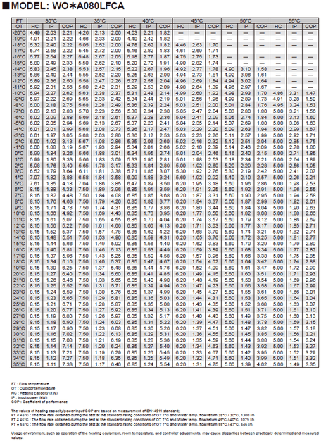

In de technische specificaties van een warmtepomp kun je af en toe terugvinden wat het vermogen is bij buiten -7 / binnen 55 aanvoer. Een voorbeeld daarvan hier (opklikken):
Vermogen_tabel_6008
Bij -7/55 nog 5kW vermogen over (van de 7.5kW bij +7/35). COP 1.6 bij -7/55, COP 4.1 bij +7/35.
Daarnaast heeft vrijwel iedere WP een backup element (COP=1) van meestal 3kW. Voldoende vermogen beschikbaar om je woning warm te houden.

@stuffer
