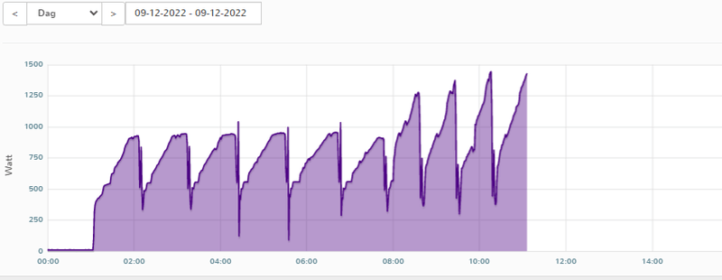

De Techneco (Toshiba) heeft hier bij 4 graden buiten om de ca. 45 min. een defrost. Voor mijn huis 235 m²/765 m³ bj. 2000 heb ik de afgelopen 2 stookseizoenen ca. 150 m³ gas moeten bijstoken. Het stroomverbruik van de ELGA zat op ongeveer 3000 kWh/jr. incl. standby verbruik in de zomer (ongeveer 0.6 kWh/dag). SCOP net iets boven de 4.
Ik heb de ELGA met Carrier buitenunit uit 2014 (De originele). Zat originleel de HCTM thermostaat bij, maar de Celcia20 geeft bij mij een beter regelgedrag. Enige nadeel is dat deze het koelen niet kan aansturen.
bij mij nu:
19,8 als gewenste temperatuur. Celcia geeft warmtevraag bij 20,0 en stopt bij 20,2. Dus kamer blijft in die bandbreedte.
ELGA loopt ook vaker op <100% vermogen. Sinds vandaag een homewizard plug in aanvulling op de plugwise plug (die alleen totaal per uur / per dag /per maand/per week) laat zien).

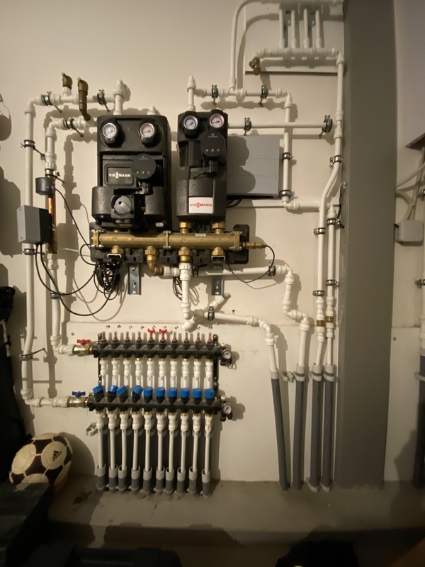

Ik ben op zoek naar wat installatie afbeeldingen qua leidingwerk.
Er wordt regelmatig geschreven dat knie koppelingen zo veel mogelijk vermeden moeten worden, maar de buigradius van bijvoorbeeld 32mm uponor is, bij gebruik van een veer, 4xdeen. Aangezien dat nogal een serieuze bocht is, kan ik mij niet voorstellen dat iedereen hier zoveel ruimte voor heeft.

wervisser schreef op donderdag 8 december 2022 @ 10:15:
Als het niet anders kan, dan gebruik je ze natuurlijk. Maar er zijn ook heel veel plekken waar de ruimte er wel is. En anders misschien op de krappere plekken overgaan op 28mm CV buis? Heeft dezelfde binnendiameter, en is met een wat kleinere radius te buigen. Een 32 mm kun je met een buigijzer ook wel strakker krijgen, maar je moet oppassen voor haarscheuren.

Ik ben geen installateur maar dit heb ik van gemaakt met henco 26x3 in combinatie met een binnenveer & buisbuigpers. Een eventuele volgende keer zou ik toch voor koper bochten en buis gaan.
Afbeeldingslocatie: https://tweakers.net/i/wYRtRIId4qwqxLrXNYyfttAmJGI=/x800/filters:strip_icc():strip_exif()/f/image/wRXoIvpRBrajPeuwY0ED1NoU.jpg?f=fotoalbum_large

BernieW schreef op donderdag 8 december 2022 @ 10:23:
Goed punt. Het verschil is praktisch niets.
28mm verzinkte stalen buis heeft een wand van 1,2mm. Dus 28-(1,2x2) = 25,6mm inwendige diameter.
32mm meerlaags buis heeft een wand van 3mm, Dus 32-(3x2) = 26mm inwendige diameter.
Is er dan nog meerwaarde om voor lange rechte stukken meerlaags te gebruiken?
Voor 28mm staal kan je (@wervisser) eventueel ook nog persbochten gebruiken als je geen buigijzer hebt. Die zijn beter voor de flow dan knietjes, en nog een iets kleinere radius dan gebogen bochten.

  • Peanutsonic
  • Registratie: Oktober 2022
  • Laatst online: 22-12-2022
Echt haakse bochten vermijden en soms is een betere oplossing echt duurder en dan legt de betere oplossing nogal eens het loodje.
Bij kritische zaken altijd de beste oplossing kiezen.
  • LacsapOV
  • Registratie: Oktober 2021
  • Laatst online: 22:36
Afbeeldingslocatie: https://tweakers.net/i/psT1I0OMuYRJF4mky9TWtk85pgI=/full-fit-in/4920x3264/filters:max_bytes(3145728):no_upscale():strip_icc():fill(white):strip_exif()/f/image/L0vEmK3JhyXoeG0fRidJx58Z.jpg?f=user_large
Zo doet de vakman het
Loria Duo 6008, 3300wp oost, 4290wp west, Tesla Model Y LR RWD
  • Peanutsonic
kennelijk alle bochtjes willen gebruiken
  • LacsapOV
Peanutsonic schreef op donderdag 8 december 2022 @ 12:44:
Keep it simple, hoe leg je ooit iemand uit hoe dit in elkaar steekt.
Gestolen uit een ander topic waar de eigenaar het beschreef als: "Dat ding met al die pijpjes"

  • Tomexergie
  • Registratie: Maart 2014
  • Laatst online: 29-10 09:52
Monitoring warmtepompen resultaat november 2022
Grote spreiding in COP's, voor deelnemers toch een onderzoek waard. Ik noem maar zo een paar mogelijke oorzaken te hoge of te lage COP:
-meetfout warmtemeter of kWh meter
-afwijking bij interne meting WP (Mhp)
-niet meenemen interne verliezen WP systeem(Pomp enz)
-WP draait op te hoge aanvoer temperatuur door b.v. lage flow of te hoog afgestelde weersafhankelijke regeling
-afgifte systeem draait op te hoge temperaturen door b.v.: na regeling met thermostatische ventielen, mengregeling te hoog afgesteld
-lucht belemmering buitenunit
-vuil tussen verdamper lamellen
-slecht werkende defrost
enz
Misschien aardig om een checklist te maken bij de intro van dit topic.
Afbeeldingslocatie: https://tweakers.net/i/TWk7yJEEKmoF9crcjll7hM96b2E=/x800/filters:strip_exif()/f/image/Uv2Ob3juth0k1MMu5JVxIUb8.png?f=fotoalbum_largeAfbeeldingslocatie: https://tweakers.net/i/mLuVdWY2TWYCr-ggfYogJ9RxT9k=/full-fit-in/4000x4000/filters:no_upscale():fill(white):strip_exif()/f/image/GPqD55T8KWPNJmgnNVx4Qmgn.png?f=user_largeAfbeeldingslocatie: https://tweakers.net/i/eFPj-E8i9LnEumemXJjrIRBOZMY=/full-fit-in/4000x4000/filters:no_upscale():fill(white):strip_exif()/f/image/jIJ9uH6d4Isu2Wqcpnemo6P1.png?f=user_large

BlueTooth76 schreef op donderdag 8 december 2022 @ 12:55:
Dit is de opstelling in m'n garage inclusief het buffervat.
Het boilervat staat in de bijkeuken.
Je ziet links leidingen de vloer in gaan, die gaan naar het boilervat (200 liter) in de bijkeuken.
De leidingen rechts van het buffervat sluiten aan op het oude CV-systeem (ook vanaf de bijkeuken, waar de CV-ketel ooit hing).
Hier was de buitenunit nog niet aangesloten maar geeft wel een beeld van hoe de leidingen, afscheiders en kleppen zitten.
En hier een foto van de andere kant van het buffervat met aanvoer en retour van het buffervat, inclusief de secundaire pomp. Ook hier was het nog niet helemaal klaar.
Leidingwerk en bekabeling van garage naar bijkeuken is door loze buizen gelegd.
Ook de stroomkabels van de 2 omvormers + DC-kabels vanaf de woning liggen hierdoor.
Ziet er erg netjes uit. Ik zie bij jou ook dat de aanvoer en retour door het buffervat heen gaat. Volgens warmtepompweetjes is het beter om de aanvoer en retour ook niet door het vat te laten gaan, dus met t-stukken.
Afbeeldingslocatie: https://tweakers.net/i/lAxNxf9lKz0sBIwH5M7lLOShAvU=/800x/filters:strip_icc():strip_exif()/f/image/ROHli3vum7PYe7IICqBatQI6.jpg?f=fotoalbum_large
De reden is dat er bij warmtevraag geen menging van aangevoerd water met kouder water in het vat is. De Ta uit de warmtepomp blijft dus hoger als het het afgifte systeem in gaat, dus deze Ta kan lager zijn dan wanneer je de aanvoer en retour door het vat laat gaan.
Wat vinden jullie?
[ Voor 4% gewijzigd door Joris 407 op 08-12-2022 21:53 ]

Die van mij doet dat anders.... minimale wachttijd tussen defrosts is 60 minuten. Vanaf dat moment moet de Evap druk van het koudemiddel gedurende 1 minuut aaneengesloten onder de 5 barg (ca. -9°C) zitten om defrost te triggeren.
Amsterdam | 10,12 kWp | 22 x 460Wp JA Solar | ONNO (20°) | Enzavu (hotjet mini) Nav5Ai + Smart Hydromodule (gasloos)

ArjoK schreef op vrijdag 9 december 2022 @ 10:38:
Als ik het goed zie heb jij een WP zonder klassieke buitenunit?
In theorie zou het kunnen dat jou systeem dichtgevroren zit na 45 minuten terwijl een defrost nog 15 minuten op zich laat wachten? Of begrijp ik jou verkeerd?
Wel zeer strak en netjes.. Wat dat betreft wel mooi neergezet.. Als je het zo ziet is het allemaal ook geen rocket science, hoewel je wel wat moet weten van cv installaties natuurlijk.. Dit is prima uit te dokteren allemaal met voor- / en nadelen, je zit vooral met de koelgassen en die leidingen wat het als particulier wat ingewikkeld maakt..
Gelukkig ken ik iemand die dit kan, dus voor een volgende woning zit ik er ook aan te denken dit lekker zelf te gaan regelen. De prijzen die ze vragen zijn vandaag de dag echt beschamend

RulazZ schreef op vrijdag 9 december 2022 @ 09:51:
Eens kijken wat hij gaat doen als het dauwpunt/relatieve luchtvochtigheid wat zakt, want dan zou je het verschil tussen die 2 strategieën goed moeten merken. Volgens Windy zou in de loop van komende week het dauwpunt wat lager moeten komen dan de buitentemperatuur, zal het dan eens in de gaten houden. Ik vind het tijdspatroon namelijk vaak wel erg regelmatig.
Ik heb vanmorgen de watertemperatuur iets verhoogd en je ziet dat de tijd tussen de defrosts kleiner wordt. Buitenunit met harder werken en meer energie onttrekken aan de lucht.
Je ziet ook dat de defrost zelf korter wordt omdat hij meer energie uit het systeem kan trekken om te ontdooien.
Afbeeldingslocatie: https://tweakers.net/i/lxDR1Y1JBR36bqaDSMJYZbkiADU=/800x/filters:strip_exif()/f/image/DHGjRXm8y8z5YAOf7tMSjvIO.png?f=fotoalbum_large
