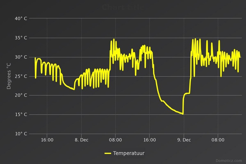

WP draait sinds gisterochtend, defrosts tussendoor. Nu onze vloer op temperatuur is begint de WP terug te moduleren.
@Blihi misschien kan jij dit verduidelijken?Afbeeldingslocatie: https://tweakers.net/i/r9DlYN0iFkTmZ_y7oNztKz_km7c=/full-fit-in/4920x3264/filters:max_bytes(3145728):no_upscale():strip_icc():fill(white):strip_exif()/f/image/xh1GBxNtPPmd3oczgHZABONs.jpg?f=user_large

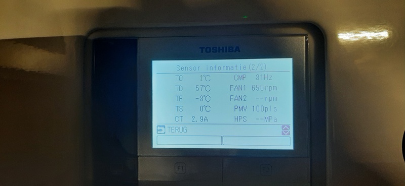

Afbeeldingslocatie: https://tweakers.net/i/qaMMSfQtyLvSLtk9awJiGwqiSz4=/800x/filters:strip_icc():strip_exif()/f/image/obuER6KGvnYpRmt7XxIIS7z0.jpg?f=fotoalbum_large
De stille nachtwerking is niet hetzelfde als de Flui(s)ter mode?

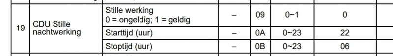

Afbeeldingslocatie: https://tweakers.net/i/T259GBVKUp9vvgyza9QNCwOEFWI=/full-fit-in/4920x3264/filters:max_bytes(3145728):no_upscale():strip_icc():fill(white):strip_exif()/f/image/sMiUa66FlogOZ5XDeqvKB3fp.jpg?f=user_large
Weet jij of er nog een icoontje zichtbaar is voor de "stille nachtwerking?

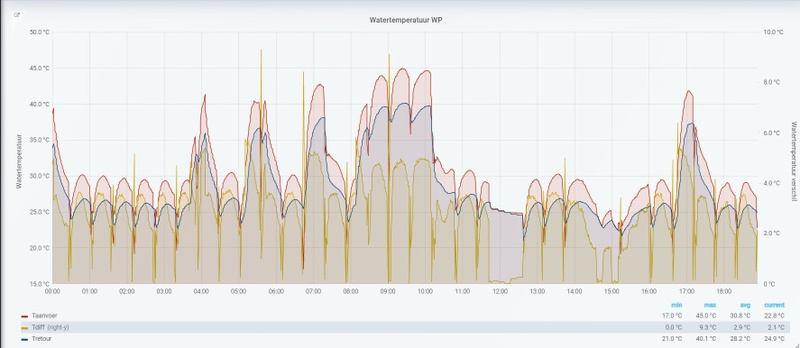

Zo ziet het er bij mij nu uit na 25 uur verwarmen;
Afbeeldingslocatie: https://tweakers.net/i/G6pc3bEN_8_eVzxaJdx2J44BV-c=/800x/filters:strip_icc():strip_exif()/f/image/qSpXpSp6jqC02BzLvuGlYRg4.jpg?f=fotoalbum_large
Afbeeldingslocatie: https://tweakers.net/i/nNQdyZZVyqtXhRIdRco4Qecx-B0=/800x/filters:strip_icc():strip_exif()/f/image/49ZVl0GsRKcLbDZy1DxzucCN.jpg?f=fotoalbum_large
Vaste temperatuur aanvoer op 26°.
Vaste pomp snelheid 70% levert ~15L/u op. (100% ~20L/u en heel veel geluid, wel handig met ontluchten )
Tot nu nog niks bijgesteld aan de voetventielen, alles op volle doorlaat. 1 radiator krijgt nog fans dit weekend. Zodra dit stabiel draait ga ik pas verfijnder afstellen. 26° bij 0° buiten is wel een fijne om straks in de stooklijn te verwerken.
Het betreft een Toshiba Estia 4kW.

  • RonJ
  • Laatst online: 06:20
Peanutsonic schreef op vrijdag 9 december 2022 @ 12:30:
Je staat er wel stevig in i.i.g.
Heb hier een intelligente drukgevoelige extra pomp die E 152,- heeft gekost + 2 koppelingen van 8 E p.st. Samen E 168.-
Draait op minimaal vermogen tussen 6 en 43 Watt
De aan het B-vat onttrokken warmte is i.i.g. niet uit vloer en radiatoren gehaald. Heb geconstateerd, dat binnen 5 minuten het systeem weer on business as usual zit. Fijn toch ?
En het vat + installatietijd waren gratis? Als die extra pomp gemiddeld 20W doet en alleen in het stookseizoen draait, heb je het toch al over zo'n 100kWh per jaar aan extra/onnodig stroomverbruik.
Het klopt dat de warmte uit het vat niet uit de afgifte komt, maar dat is dus, zo blijkt uit je cijfers, onvoldoende, dat vat was immers in 2 minuten leeggetrokken en de rest van de warmte is alsnog uit je vloer gehaald. Zonder vat was het ook na 5, laat het dan zelfs 4 min zijn (want minder inhoud op te warmen) weer normaal.
Peanutsonic schreef op vrijdag 9 december 2022 @ 12:23:
Bij een defrost zal bij correcte werking van e.e.a. een B-vat van 1000L minder in temp dalen dan een vat van 100L, MITS de temperaturen in de beide vaten aan elkaar gelijk is.
De warmtewisselaar van de WP zal daar in 2 minuten echt niet meer van merken dan pak em beet 0,4 graad als het gaat om 1000L of 100L
en 1000L geeft wat meer stlstandverlies dan 100L
Bij 4L/min doorstroming in het B-vat van 100L is in een half uur het B-vat weer helemaal op temp tegen COP 3.5 i.p.v. tegen COP 1 o.i.d.
De WW merkt er dus weinig van omdat je vat parallel staat en nadat die leeggetrokken is de warmte alsnog voornamelijk uit je vloer/afgifte komt. Die COP1 die je noemt is echt onzin, de warmte komt gewoon met COP=3,5 uit je pomp (vrij laag, maar dat is wat anders) en wordt naar rato van de inhoud verdeeld tussen je afgifte en buffervat. Dat is dan niet ineens COP1 opgewekte warmte geworden omdat het in je vat (= extra stukje systeeminhoud) is gaan zitten.
Uiteraard is het stilstandsverlies groter. Wat alleen echt een issue is buiten je verwarmde schil, anders is het gewoon een extra radiator, bij een 1000L vat en juist daarom zou ik ook uberhaupt geen buffervat nemen als dat niet persé nodig is. Dat is alleen bij radiatoren met weinig inhoud en/of een bivalente bron zoals een hout/pellet-CV of zonneboiler.
All-electric.

  • Peanutsonic
  • Registratie: Oktober 2022
  • Laatst online: 22-12-2022
RonJ schreef op vrijdag 9 december 2022 @ 12:45:
Het klopt dat de warmte uit het vat niet uit de afgifte komt, maar dat is dus, zo blijkt uit je cijfers, onvoldoende, dat vat was immers in 2 minuten leeggetrokken en de rest van de warmte is alsnog uit je vloer gehaald. Zonder vat was het ook na 5, laat het dan 6 min zijn weer normaal.
Uiteraard is het stilstandsverlies groter (wat alleen echt een issue is buiten je verwarmde schil, anders is het gewoon een extra radiator) bij een 1000L vat, juist daarom zou ik ook uberhaupt geen buffervat nemen als dat niet persé nodig is (alleen bij radiatoren met weinig inhoud en/of een bivalente bron zoals een hout/pellet-CV of zonneboiler).
Het vat kostte E 400,- De installatie is door mij zelf uitgevoerd en gezien mijn leeftijd was dat erg dik in pensioentijd. ( soms zijn dingen zo )
Het B-vat daalde tijdens de Df meen ik nog geen 5* in temp. dus is er gebruik van gemaakt voor 100L x max 5*C. De energie laat zich berekenen.
Die onttrekking is dus de vloer bespaard gebleven.
In de vloer/radiatoren zit plm. 65L wat niet geheel beschikbaar is om een Df uit te voeren ( denk ook aan exp.vat ) Passeert de systeem-temp een zekere min. temp., dan gebruikt de WP een andere meer kostende bron om de Df uit te voeren. Niets nieuws, maar hou er dan ook rekening mee.
Maar een B-vat van 1000L kost iets meer, is niet altijd de ruimte voor, geeft meer stilstands verlies en is voor een Df ook een beetje overdone.
En die "bovenkamer" is een als grapje bedoelde woordspeling.
Kon hem niet laten lopen. Sorry alshet stoorde.

  • RonJ
Peanutsonic schreef op vrijdag 9 december 2022 @ 12:59:
Echter de Ta daalde met 8K, dus lang niet alle benodigde warmte voor een defrost kwam uit je vat. Daar kwam q = 100 * 4,19 * 5 = 2095 KJ/3600 = 0,58kWh energie uit. Totaal was er nodig 165 * 4,19 * 8 = 5530KJ/3600=1,54kWh (wat wel aardig klopt met de 1,57kWh hier bij de laatste defrost). Dus ongeveer 38% van de defrost-energie komt uit je vat.
Die paar liter uit je expansievat maakt echt niet uit, dat is gewoon nog eens een mini-parallel-buffervaatje.
Of je WP een bron bijschakelt is vaak in te stellen en zo niet, voor 100kWh+ per jaar voor de extra pomp kan je best vaak even bijstoken met je backup element in die paar weken dat de boel moet ontdooien.
Eens mbt de 1000L, daarom dus niet zomaar doen. Als je echt persé de defrost uit een vat wil kunnen doen zou je in jouw geval dus zo'n 300L nodig hebben.
Wat doet je Retourtemp. (=~vloertemp) tijdens een defrost? Hier zo'n 0,8K daling rond de 27C, dat merk je echt niet in comfort, dus een vat blijft overbodig icm vvw wat mij betreft. Je zou jouw gemeten daling ongeveer *1,6 moeten doen om het effect zonder buffervat te zien.
All-electric.

  • Peanutsonic
RonJ schreef op vrijdag 9 december 2022 @ 13:33:
Kom ik op terug. Vat was nooit bedoeld om defrost uit te putten, is bij-effekt.
was bedoeld voor rustiger gedrag WP

Heb er verder niet veel verstand van.
Ik zal vanavond eens kijken of ik dat programma kan vinden de menu’s.
Dat het langzaam warm wordt is op zich niet zo'n punt, dat is vrij normaal.
Ik denk dat je vooral aan de gang moet krijgen dat hij 24/7 verwarmt, anders ga je het met een grotere warmtepomp ook niet warm krijgen.
[ Voor 7% gewijzigd door BlueTooth76 op 09-12-2022 18:41 ]
2x SE8K | 68x Talesun 300Wp | 16 oost, 16 west, 25 zuid, 11 noord | 20.400Wp | pvoutput.org | Mitsubishi Zubadan 14kW @ 50% vermogen
Ik ben zojuist de menu’s door gegaan, maar er staat geen tijdschema ingesteld.
Schrik wel een beetje van de verhalen over een grotere warmtepomp en de nadelen qua pendelen e.d. Vraag me inderdaad af of dat de oplossing wel is.

  • Copitano
  • Registratie: Februari 2018
  • Laatst online: 15-11 12:21
Copitano
Hoorn NH
@BarryH @Aziraphale
Hier kom ik met de plofketel (begrenst op 45 graden) erbij ook nog wel echt tot Ta 45 graden. Gas vandaag tot nu toe 3,8 m³. De thermostaat hangt op de woonverdieping.
Afbeeldingslocatie: https://tweakers.net/i/JhYL-o82VykezoJmcp3HLYv7ELw=/800x/filters:strip_icc():strip_exif()/f/image/SwneHQB7dTHcqWpe5C97UmTZ.jpg?f=fotoalbum_large
Afbeeldingslocatie: https://tweakers.net/i/OuXthSXNTH1dEJX4gMtoMajUo1o=/800x/filters:strip_icc():strip_exif()/f/image/vHUUqbMWIcUqYrQVB30KjYGm.jpg?f=fotoalbum_large
live COP zakt dan wel in tot rond 3. Maar dat boeit mij (nog) niet zolang de salderingsregeling voor zonnestroom nog volledig bestaat. Opwek dit jaar ca. 8050 kWh verbruik incl. WP 6500 kWh. ELGA wordt dit stookseizoen volledig terugverdiend (6 stookseizoenen). En dat is gerekend met de gebruikelijke stroomtarieven per jaar. Eerlijk gezegd had ik zo'n korte terugverdientermijn niet verwacht. Voor de zonnepanelen heb ik nog 2 jaar nodig schat ik.
Elga | Valliant eco TEC plus VHR 30-34/5-5L | Kamstrup 602 |Nodo OTGW | Raspberry Pi 3B+/4B+|RFXcom rfxtrx433xl | UniFi netwerk | PVoutput 8.625 kWp

@Copitano Die Ta is bij mij al vanaf het begin een dingetje. Zelfs toen de ketel nog op 50 stond kreeg ik het niet voor elkaar om in duo-bedrijf de Ta serieus boven de 40 te krijgen. Alleen als de ketel het alleen moest doen kwam hij richting de 50. Waar dit aan ligt is mij een raadsel, maar hij vertikt het.
  • BarryH
  • Laatst online: 22:38
@Aziraphale is de ELGA parallel aan de ketel geplaatst? (50% flow via ELGA op Ta=30 en 50% flow via ketel op Ta=50)

@Blihi misschien kan jij dit verduidelijken?[Afbeelding]
Voor zover ik weet is die fluistermodus hetzelfde als stille nacht modus. Misschien zijn ze in kerststemming?
