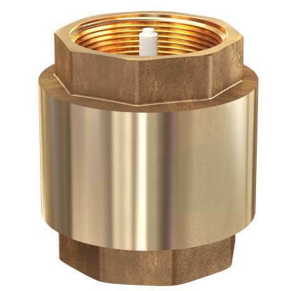

Aziraphale schreef op vrijdag 9 december 2022 @ 22:49:
Dat koperen ding, toch? Zit er ook nog een van onder de ketel.
Dat messing ding bedoel je :P
Maar ja dat is een keerklep.

Aziraphale schreef op zaterdag 10 december 2022 @ 16:42:
Dit was dik-dun-dik.... Ter illustratie (en ook nog even een betere van onder de ketel):
[Afbeelding][Afbeelding]
al met al geen perfecte layout zo lijkt het, maar iedere CV heeft wel een terugslagklep.
Dat is dus niet zo de Vaillant heeft dat niet bij mijn weten.

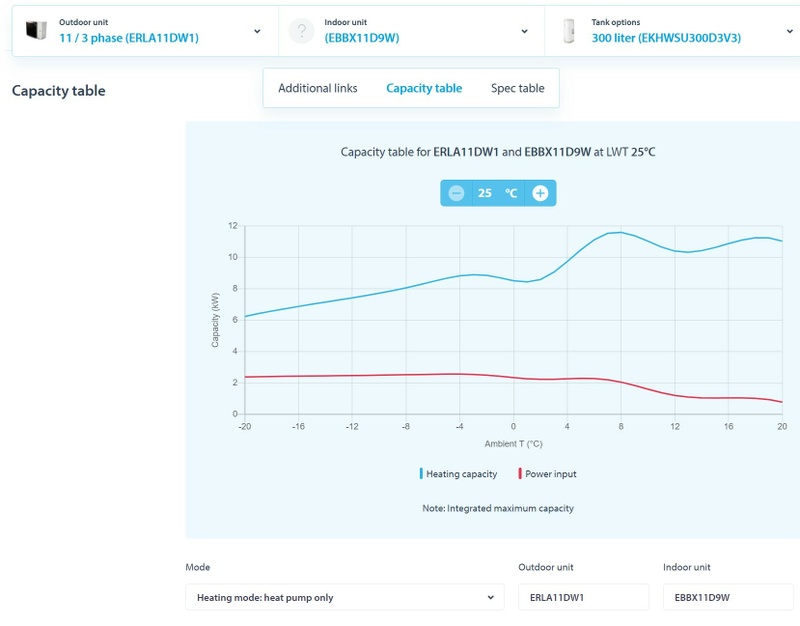

RonJ schreef op zaterdag 10 december 2022 @ 17:32:
Mijn daikin 6kW duikt anders pas onder de 6 bij -10, zonder back-up element. Zelfs bij -20 heb ik nog steeds 5.19kW en bij de +7C die je noemt is het bijna een 8, met 7,92kW vermogen.
Die curve is inderdaad netjes vlak. Ik bedoelde dit soort grafieken van Daikin:
Afbeeldingslocatie: https://tweakers.net/i/U7S75lkd3m85Ere95RRja6LedAg=/800x/filters:strip_exif()/f/image/OeoYwNvWuD35DZyXuLGMm98X.png?f=fotoalbum_large
De ERLA11DA zou eigenlijk 7 kW moeten heten, ERLA14DA 8 kW en ERLA16DA 9 kW.
  • RonJ
  • Laatst online: 08:44

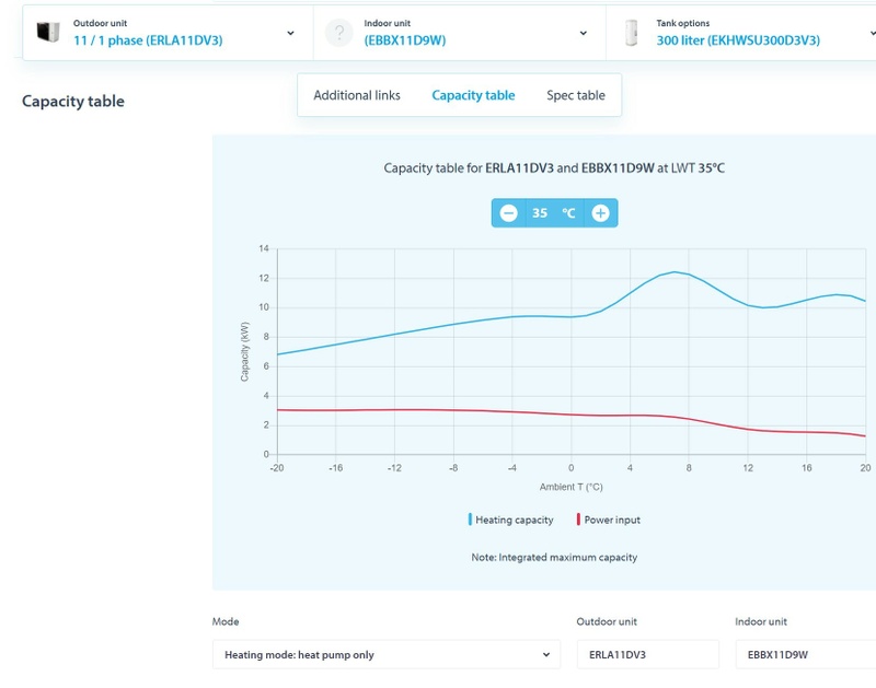

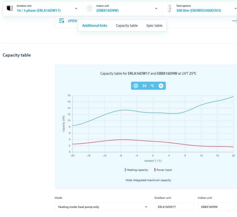

RichieB schreef op zaterdag 10 december 2022 @ 17:46:
Zo erg is het ook weer niet als je de combinatie-specifieke specs bekijkt met de nieuwere binnenunits, maar je hebt wel een punt bij de 11kW+ modellen. Een 11 is dan meer een 9 en een 16 meer een 14, die zou je één stap hoger moeten nemen in Nederland.
Het verschilt ook nog wat afhankelijk van je stooklijn/Ta, zie de 11 hieronder:
