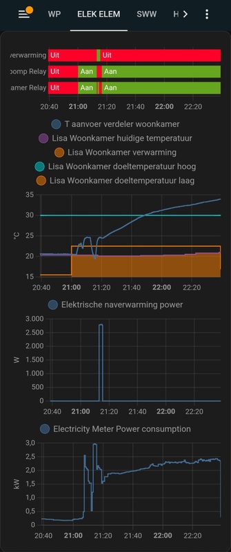

MisterB schreef op zaterdag 10 december 2022 @ 20:12:
Hi, bij mij zit dat ding na een paar minuten al half dicht en na 10 minuten helemaal dicht met witte laag ... en daarna loopt ie zeker nog 25 tot 30 minuten voordat ie were een defrost gaat doen ..
in jou youtube film lijkt het stuk langzamer te gaan en op het einde als ie gehele dicht zit stopt het ? of vergis ik me
de instalateur zegt - dat is normaal - ik kan het me niet voorstellen
In het filmpje was het niet zo erg als nu dus duurt het idd wat langer.
Nu ziet het er zo uit
https://snapshots.raintan...2&refresh=1m&viewPanel=22

  • MisterB
  • Registratie: Oktober 2018
Daannn1987 schreef op zaterdag 10 december 2022 @ 20:36:
ik heb identiek patroon, de electrische bijerwarming slaat nog net niet aan.. trek nu 2kw on average en 2.8 max... met bijverwarmen komt er 3kw per uur bij ... (of meer)
Als we zouden kunnen voorkomen dat de lamellen snel dicht zitten zou ie denk ik mega vele beter werken
  • Daannn1987
  • Laatst online: 23:07
MisterB schreef op zaterdag 10 december 2022 @ 20:39:
Ja maar dat kan je niet voorkomen :+
Ik kan ook nog een elektrische doorstroomverwarmer aan zetten (zit niet ingebouwd inde ELGA maar heb ik wel in het circuit) Maar de ELGA houd de hut nog op 21 graden dus laat hem maar lekker ploegen.. :+

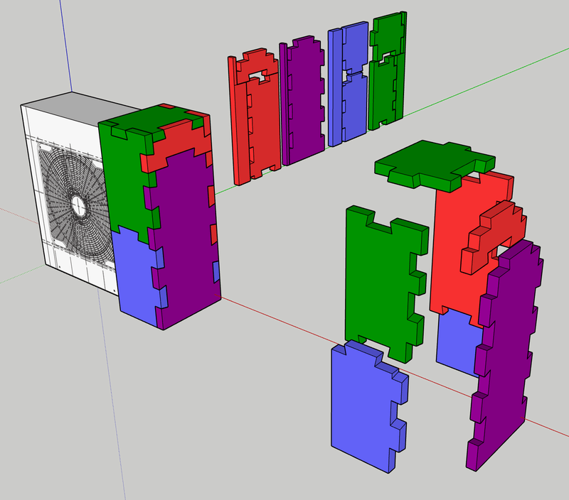

Doe ik. Het ontwerp is er:
Afbeeldingslocatie: https://tweakers.net/i/pqge0qWK4-x0yuZ1vY1Dlv84o3s=/800x/filters:strip_exif()/f/image/fWHzIbVWNNtN9CJqqdDrGQnq.png?f=fotoalbum_large
Zo moet het uit 4 platen UV bestendig materiaal kunnen. Zijn allemaal pen/gat verbindingen, zodat er niet gelijmd hoeft te worden en het geheel er gewoon overheen geklemd kan worden.
Platen zijn uiteraard zwart, maar op deze manier kan ik zien welk deel waarvandaan komt.

@Blihi Over de buitenkant, dat had ik niet verwacht. Ik verwachtte dat je de compressor zelf extra ging inpakken.
www.highflow.nl
  • Blihi
  • Registratie: Juni 2018
  • Laatst online: 18:25
BTS schreef op zaterdag 10 december 2022 @ 20:56:
Heb ik ook nog aan gedacht, maar dat wil ik eigenlijk niet zonder de installateur doen, in verband met garantie. Dit is een snellere oplossing (en waarschijnlijk ook goedkoper. En het ding staat op het dak, dus hoe het er uit ziet maakt me niet veel uit.

Blihi schreef op zaterdag 10 december 2022 @ 20:46:
Materiaal met flink wat massa? Geluid van de compressor heeft een golflengte van een aantal meter. Dat laat zich niet zo makkelijk stoppen.
Kijken of je een massa veer massa principe voor elkaar kunt boksen. Van binnenuit gaat dat wat beter. Massaplaat vastplakken op een zachter materiaal en dat weer op het metalen omhulsel van de warmtepomp. De massaplaat gaat dan trillen waarbij het zachte materiaal dit omzet in warmte. (Theorie)
Ik ben dat ook nog van plan maar inderdaad ook pas nadat de garantie is verlopen. ;-)

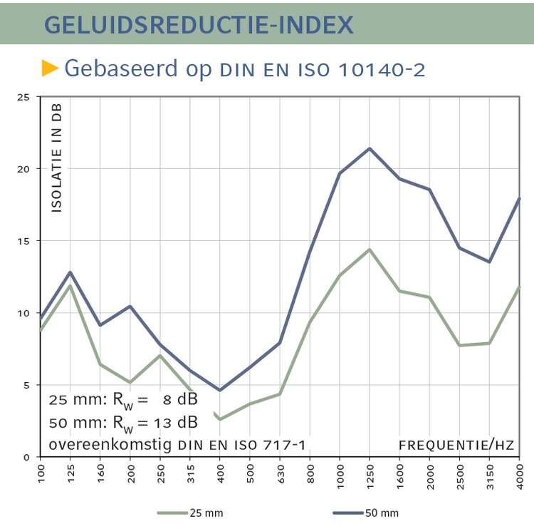

  • Blihi
Dit is de geluidsreductiegrafiek van dat spul (ik gebruik 50mm dikte).
Bij lage frequenties is de reductie minimaal 5 db bij 400 Hz en meer bij lagere frequenties.
Afbeeldingslocatie: https://tweakers.net/i/kTDDK-39fwPpN7Z3W3rma_HSmgs=/full-fit-in/4000x4000/filters:no_upscale():fill(white):strip_exif()/f/image/nBnGgtZPtxDl4Jx8kXWu2PDH.png?f=user_large
  • Blihi
De Estia heeft juist bij 125 Hz de grootste piek in geluid en dan zou de demping dus 12 a 13 dB zijn. Dat lijkt me in ieder geval een experiment waard.

Blihi schreef op zaterdag 10 december 2022 @ 21:23:
125Hz, poe. De 4kW Estia haalt nog geen 90Hz (6kW haalt 96Hz). Dat verklaart dan gelijk het verschil in geluid. Had verwacht dat jouw zwaardere uitvoering een grotere compressor zou hebben met vergelijkende Hz om zijn vermogen te halen.

  • Blihi
BTS schreef op zaterdag 10 december 2022 @ 21:33:
Dat is niet de compressorfrequentie, maar het geluidsniveau. Komt zo uit het databoek.
Die plaatjes lopen van 63 Hz tot 8000 Hz

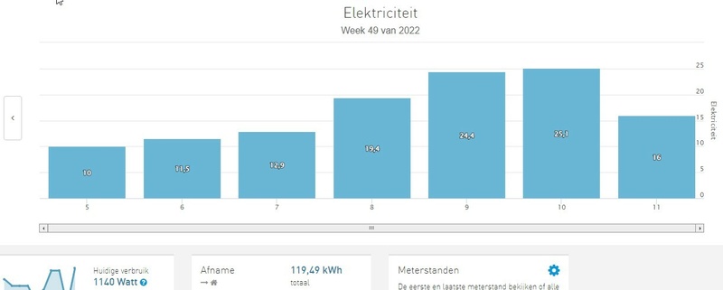

Jeuj... WP tikte vandaag bijna 70 kWh aan, met dank aan Tb paar graden onder nul en hele nacht en dag mist/vochtige lucht = defrostmania. :P :o
Gelukkig meestal maar een handjevol van dit soort dagen on een jaar. Voor een volgende WP wellicht toch moeite waard water/water te overwegen. Of om na afbouw saldering een fatsoelijke stroomopslag te fiksen, om de winter met zomer PV door te komen. Zo'n W/L WP last soms wel wat stroom... ;)

overwinteraar schreef op zaterdag 10 december 2022 @ 23:34:
Holy shit. Dat is wel fors.
Ik merk dat mijn airco's het vandaag ook moeilijker hebben als anders en regelmatig defrosts doen. Maar 70 kWh kom ik by far niet aan. Mijn airco's (+electrische badkamer radiator) zitten voor vandaag aan c.a. 17 kWh om mijn badkamer, woonkamer en kantoor warm te houden.
Nou is het nog wel appels en peren vergelijken, want in jouw 70kWh zit ook je sww energie. Maar dan nog schrik ik eerlijk gezegd wel van die 70kWh.
Alles kan stuk.
  • MisterB
hier 50 kwh en dat nog zonder elect bijverwarming

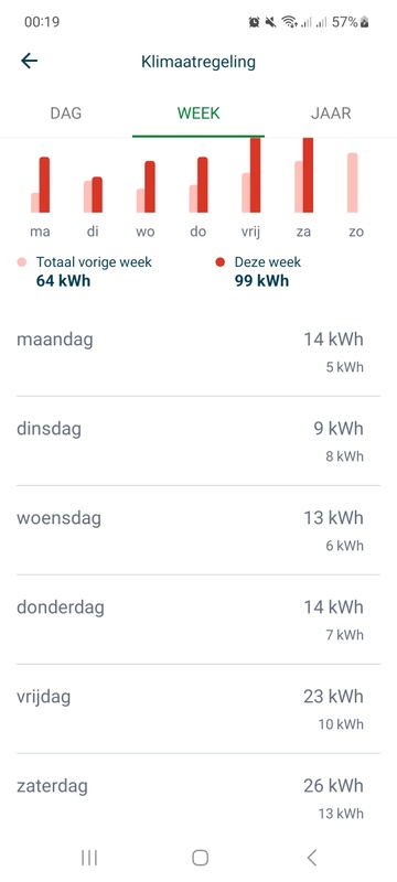

Wat verbruiken jullie warmtepompen veel stroom! Was hier juist aan het kijken of ik nog wat kan finetunen om het lager te krijgen.
Zaten gisteren, zaterdag, in zijn totaliteit op 38 kwh. Dat is dan inclusief de hele dag thuis te zijn geweest met de tv aan. Warme lunch gemaakt (3 pannen op fornuis) en avondeten natuurlijk.
Denk dat onze wel wp hooguit 25 kwh heeft gepakt ondanks de kou. Zal morgen eens even de meter bij de wp controleren.
Wonen overigens in een tweekapper (2020) van 180m² met vloerverwarming. Daikin Altherma³ wp.
Hebben op het moment alleen de benedenverdieping van 80m² verwarmd. Thermostaat deze winter verlaagd van 21,5 naar 19,9(24/7).
Als we op de bank zitten, zit iedereen met een dekentje. Als je bezig bent is 20 graden wel prima.

Hij is nu bezig met een SWW run met 6000Watt elektrisch, 12.600Watt thermisch :P
Zo! dat is nog al wat..
En ik maakte mij al druk om de 22Kwh (incl. SWW run) van gisteren en dan nog de 3,4Kwh voor het element dat gebruikt is voor het laatste setje naar de 60gr. voor de legionella cyclus.
Oké bij deze dan 21gr.
WP: Puhz-SW75YAA - ERST30-VM2ED - Procon melcobems mini (A1M) - SolarEdge SE5K 16 x 320WP IBC Solar - SolarEdge SE3680H 14 x 410WP Longi, gasloos sinds: oktober 2022 - Gardena smart city Selino 600

21,1 tot 21,7 over de hele zaterdag, een whopping 20,3kWh in de warmtepomp wat al een dagrecord is. Warmte niet bijgehouden maar x4 kom je aardig uit dus zo'n 81kWh.

In het kader van de verbruikscijfers: Gisteren 13,85 kWh in de Elga gestopt met zo'n 3,5 kuub gas. Dat laatste is een beetje een gok, totaal was 4,2 m3 voor verwarming en sww.

  • MWDKing
  • Laatst online: 17:00
Lodewijk73 schreef op zondag 11 december 2022 @ 17:28:
Ik heb hetzelfde probleem met de "ontdooivoorwaarden". Is er misschien inmiddels een methode om hem voor de gek te houden? Of een parameter welke deze temperatuur verlaagt bij de Remeha Mercuria?
Wat ik nu doe, is via homeassistant de (losse) circulatiepomp (die warmwater uit het buffervat haalt) uitschakelen als ik meet (door een energieverbruik plug) dat het elektrisch element aan gaat. Als het elektrisch element dan weer uit gaat, dan wacht ik 8 minuten tot de pomp weer aan mag.
Hierdoor gaat de energie van het elektrisch element die bedoeld is voor ontdooien, niet 'verloren' door het naar de woning te pompen, maar wordt het het buffervat verwarmd. Totdat dat water warm genoeg is om de buitenunit te ontdooien.
Snap overigens nog steeds niet waarom ook na een tijdje draaien, ontdooien alsnog gebeurd met het elektrisch element.
Voorbeeld:
Afbeeldingslocatie: https://tweakers.net/i/pEz8sQ2Ew9FdZ8cLBjOL1C5HtmI=/x800/filters:strip_icc():strip_exif()/f/image/fqGqeqhLxjGYBFJYtvtQ11K4.jpg?f=fotoalbum_large

  • c0sje
  • Laatst online: 12:28
Hier een Panasonic 9J, huis uit 2016, hr++, veel ramen, buitengebied en 240m2 waarvan 190m2 verwarmd tot 21C.
Verbruik was gisteren 35kWh inclusief SWW (extra warm ivm bad vullen op zaterdag).
Volgens mijn mindergas.nl zou ik normaal rond de 15m3 uitkomen.
