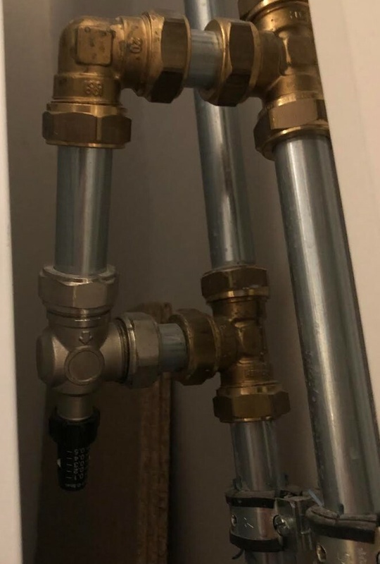

  • The-Source
  • Laatst online: 20:14
Ik wou eerst een apart topic starten maar eigenlijk kwam ik al zelf tot de conclusie om mijn 2 mengverdelers te gaan vervangen voor open. Niet eens specifiek vanwege betere flow, want nu is mijn woning ook gewoon netjes warm ;)
Maar meer gekeken naar het stroom verbruik van de 2 pompen, als je die altijd aan laat en ze per stuk 30watt verbruiken kwam ik uit op z'n 520KWh per jaar. 2x een open verdeler kwam ik net onder de 300 euro uit dus eigenlijk een no brainer om er niet op over te stappen. (wattage ingeschat en ja je kan buiten het stook seizoen de pomp uitzetten maar dat wordt sterk aangeraden)
Of het qua flow voor mij echt een verbetering zal zijn betwijfel ik wel want mijn aan en afvoer leidingen zijn 20mm mlb en zijn niet te vervangen helaas. ( 2 jaar geleden verkeerd ingeschat ;) )
Situatie van leidingwerk is als volgt: vanaf WP 5/4 naar T-stuk, daarna voor beide verdelers eigen leidingen naar 4 groep & 5 groep verdeler.
Het werkelijk vervangen ga ik wel na het stook seizoen doen, beide verdelers zitten niet echt makkelijk geplaatst.

  • koevlaas2
  • Laatst online: 14-10 19:59
The-Source schreef op zondag 11 december 2022 @ 22:12:
Ik denk dat het slechter gaat werken, hoeveel groepen per verdeler heb je ?

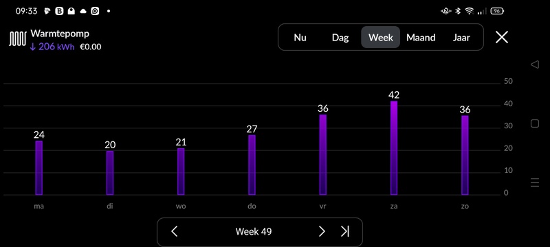

  • Maikie18
  • Laatst online: 21:53
koevlaas2 schreef op zondag 11 december 2022 @ 21:55:
Je overvraagd je systeem, beter 30c vast en de flow verhogen.
De vele defrost suggereren dat je WP (die eigenlijk te klein is voor je huis) constant vol belast word.
Pomp staat op stand 5, flow schommelt tussen 22-23. Zag inderdaad wel kort na defrost dat de compressor op 91Hz stond, volgens mij had @Grolsch weleens aangegeven dat dit de max was.
Vanochtend was het overigens weer gewoon goed op temperatuur 20,5 met setpunt van 20, en het voelde ook een stuk warmer. Lekker warme voeten

  • koevlaas2
Maikie18 schreef op zondag 11 december 2022 @ 22:16:
Flow is al erg veel voor een 7.5 model.

  • The-Source
koevlaas2 schreef op zondag 11 december 2022 @ 22:15:
1x4 groep & 1x 5 groep ( stond al in het bericht)

  • koevlaas2
The-Source schreef op zondag 11 december 2022 @ 22:59:
20mm daar gaat max. 20 liter p/m doorheen volgens mij dus misschien dat het net gaat.

@Gautama meten is wel slim zodat je precies weet wat je wp doet.
Ter info die van mij over afgelopen week (vrijstaand huis, 1924). Dit is alleen verwarming, geen sww:
Afbeeldingslocatie: https://tweakers.net/i/1GpXBkncdCkWDjCzrNX4IW2nRwc=/800x/filters:strip_icc():strip_exif()/f/image/5m7hxgBXwoVjrZwLoa0P0zhp.jpg?f=fotoalbum_large

Gautama schreef op maandag 12 december 2022 @ 09:12:
Voor de mensen met een volledig elektrische warmtepomp met gebruik voor warmwater en verwarming, wat is het kwh verbruik van jullie pomp de afgelopen week?
Onze volledig elektrische warmtepomp is nu twee maanden in werking (i.c.m. vloerverwarming voor 60m2) en ik schrok me rot van het verbruik.
Ma t/m Vrij: 15kwh gem. per dag
Zaterdag: 45kwh!!
Zou mijn pomp afgelopen zaterdag volledig op de elektrische naverwarming zijn gesprongen?
Totaalverbruik 15kWh gem. per dag vind ik niet zo schokkend met deze buitentemperaturen.
Maar de 45kWh op een zaterdag kan meerdere oorzaken hebben, zo’n defrost bijvoorbeeld kost best veel energie… Sommige hebben al 15-20kWh meer qua verbruik met 1 defrost per uur meegerekend.
Zelf had ik bijvoorbeeld al 10kWh meer verbruikt.
Je zou echt de warmtepomp moeten uitlezen, bijvoorbeeld via de interne mogelijkheden of een aparte kWh meter.
Meerdere opties.

Tussen de aanvoer en retour zit bij mij een bypass met regelklepje, lopend van 0.1 tot 0.5 bar.
Ik dacht laat ik 'ns kijken wat ie doet, hij stond op 0.25 bar ingesteld en flow was 16 L/min met 4 groepen open.
(met deze koude temperaturen ben ik toch weer tijdelijk overgegaan naar zone regeling, om meer flow richting de koude kant van het appartement te sturen)
Toen ik de bypass dichtdraaide zakte de totale flow naar 13L/min, maar de flow per groep steeg naar 3 L/min.
Meer flow richting de kamers lijkt me beter dan terugsturen naar de retour en het 40L buffervaatje.
De kunststof leidingen naar m'n verdeelunit zijn slechts 20mm uitwendig, misschien verklaart dat de lage flow.
Ik zit zelf te denken om de bypass nagenoeg dicht te draaien op 0,5 bar en dan meer groepen altijd open te zetten, beter in te regelen, om toch weer op die 16L/min uit te komen.
Wat is handig?

rudolfski schreef op maandag 12 december 2022 @ 18:54:
Wat heeft de bypass met buffervaatje van doen? Aan je foto te zien zit de bypass direct tussen je aanvoer en retour en loopt die niet eerst naar het buffervat. Of zit je buffervat in de retour na de bypass?
[ Voor 5% gewijzigd door RichieB op 12-12-2022 19:26 ]
  • rudolfski
  • Laatst online: 30-09 13:28
RichieB schreef op maandag 12 december 2022 @ 19:25:
Klopt ja, in de retour na de bypass

rudolfski schreef op maandag 12 december 2022 @ 19:37:
By-pass moet altijd dicht staan. Is geen by-pass maar een overstort voor als teveel groepen dicht lopen zodat je pomp niet beschadigd (warmloopt). Als hij met 0,5 bar normaal al overstort is de druk van de pomp veel te hoog of je hebt hele lange dunne leidingen. Het is in ieder geval energie vernietigen.
Een verschildruk van 0,2 bar is normaal en meer dan voldoende om alle afgifte systemen van water te voorzien.

Pietje555 schreef op maandag 12 december 2022 @ 20:06:
Nou, hij stond op 0.25 en toen ging er duidelijk flow doorheen. Op 0.5 gaat volgens mij wel alle flow door de vloer.
Ik heb inderdaad lange dunne leidingen, de leiding naar de verdeler is 20 mm en de vloerleidingen zelf zijn 100 meter lang en 16x2.
Dus het beste op z'n max 0.5 bar zetten?
