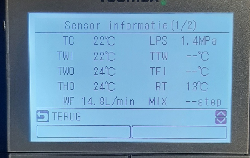

Stille modus en setpoint net niet halen:
Afbeeldingslocatie: https://tweakers.net/i/KJFlEKYA5nlmfqUCqZvk0h9NW1g=/800x/filters:strip_icc():strip_exif()/f/image/MFls5InBECFnpKYFnkeebZRQ.jpg?f=fotoalbum_large
Afbeeldingslocatie: https://tweakers.net/i/R2r4nQK1-O4ukMWBS92GuWYKw5c=/800x/filters:strip_icc():strip_exif()/f/image/Kz6iUDIWet5Mlju2nEiHUtkb.jpg?f=fotoalbum_large
Naar de inhaalactie vanaf 9 uur:
Afbeeldingslocatie: https://tweakers.net/i/jXBRT5RH-76IVoVe_-XX8TCV3H0=/800x/filters:strip_icc():strip_exif()/f/image/tH6bNfRtBiNjeLOnzE47EqQL.jpg?f=fotoalbum_large
Afbeeldingslocatie: https://tweakers.net/i/NXwJkzq_jE-ibhDSls2cBEY7z6Q=/800x/filters:strip_icc():strip_exif()/f/image/YGfI6etBrahrX1mv6qRYxRnt.jpg?f=fotoalbum_large
Die 36Hz in stille modus geeft een irritanter geluid dan de 78Hz :z
De Toshiba man vertelde dat er een vuistregel is dat als er een bepaald temperatuurverschil is tussen (ik geloof) Temperatuur hitte-uitwisselaar (TE) en Temperatuur zuiging (TS) dat je daar uit kan halen of je genoeg gas in je systeem hebt. Uiteraard niet officieel, dan moet je afpompen en wegen. Mee eens @flippy ?
[ Voor 8% gewijzigd door BTS op 13-12-2022 09:21 ]
Inhoud koelmiddel bepaal je bij invertersystemen door maximaal koelvermogen te vragen (testbedrijf) en te kijken naar de verdampingstemperatuur. Invertersystemen willen altijd ergens rond de 2 graden boven 0 verdampen en regelen verder alles daarop. Zit er te weinig koelmiddel in kom je niet boven de 0 graden (maar kan dan rustig -15 zijn) verdamping en dan vriest de leiding in. Dus als je ijsvorming ziet op een aircoleiding betekent dat er te weinig inzit hoe tegenstrijdig dat ook eruit ziet op het eerste gezicht.
Wat die toshiba man op doelt alleen van toepassing op ouderwetse systemen met een expansieventiel, plug of cappilair buis. Zijn manier van denken is "bijzonder" kortzichtig voor hedendaagse warmtrpompen. Met die denkwijze kan het HEEL goed gebeuren dat je hem gewoon niet ontdooit krijgt als je pech hebt of veel te snel invriest en natuurlijk te weinig vermogen.
Wil je het goed weten met dit weer voor een warmtepomp is er maar 1 manier en dat is eruit halen en wegen.
[ Voor 5% gewijzigd door flippy op 13-12-2022 09:32 ]

@Blihi Ja de hogere frequenties zijn bij ons zeker aanwezig, maar als ik 28Hz 32Hz of 36Hz zie op het scherm dan ervaar ik de 36Hz als een irritante frequentie.
En bij defrost draait die ook 78Hz maar dan hoor ik hem nauwelijks. Zal toch de combinatie zijn bij mij met de fan.
Hij staat op straatwerk, op 20cm hoge bigfoots. Ik denk niet dat er veel trillingen doorkomen het straatwerk in.
flippy schreef op dinsdag 13 december 2022 @ 09:29:
Dat was ook zijn opmerking, enige manier om exact te weten of het goed is.
Weer wat kennis rijker :*)

  • Laatst online: 21:53
Maikie18 schreef op maandag 12 december 2022 @ 20:57:
We gaan het vannacht meemaken
@koevlaas2 ik denk dat het wel duidelijk is, toen ik gisteren rond 23.30 keek, draaide de compressor op 98Hz (hij kon dus toch nog hoger), hij schakelt nu regelmatig het elektrische element bij (dus niet alleen tijdens een defrost)
Afbeeldingslocatie: https://i.imgur.com/WAHwzpY.png
Temperatuur vanochtend 19.5 bij setpunt 20.5 (gisteren tussen 16u en 20u de wp wel uit gestaan vanwege bereiken setpunt, dat moet ik mogelijk zien te voorkomen),ik denk dat hij zijn max wel heeft bereikt nu :), hoewel hij Ta nog wel haalt, maar mogelijk vanwege het element.
Vraag me alleen af of in plaats van het element ik niet beter de airco bij in kan schakelen
WH-MDC09J + PAW-TD30C1E5-HI | 10.44 kWp O/W | Venus v3 - 5.12kWh V148 - CT003 V116 - BMS 112 - Modi:NOM

Maikie18 schreef op zondag 11 december 2022 @ 22:16:
Pomp staat op stand 5, flow schommelt tussen 22-23. Zag inderdaad wel kort na defrost dat de compressor op 91Hz stond, volgens mij had @Grolsch weleens aangegeven dat dit de max was.
Vanochtend was het overigens weer gewoon goed op temperatuur 20,5 met setpunt van 20, en het voelde ook een stuk warmer. Lekker warme voeten
De WP liep hier vanmorgen op piekmomenten op een frequentie van 102Hz >:) >:)
Ruim 5KW elektrisch, zo'n 11KW thermisch :P

Maikie18 schreef op dinsdag 13 december 2022 @ 11:43:
Vanaf ongeveer -7°C kan de SW75YAA weer hoger tot 110Hz. Meer dan dat heb ik nog nooit gezien, maar dan moet het eerst kouder worden.

Debiet is gezakt naar 18.1 l/min
Vertrekwater op WP = 37
Water inlaat op WP 30.8
Verdeler in 34
Verdeler uit bijna 24

Dan is er blijkbaar toch nog ergens een "bypass" actief :?
Maar lekker laten lopen zo als de bypass dicht zit, Tr loopt vanzelf op, Tr bij mij uit de vloer is einde van de dag zo'n 25 graden, dat is wel lekker warm aan de voetjes.
PVOUPUT - 13.400WP - Twente

@Johann0r Als alle bypasses dicht zijn en alle groepen staan open zou ik verwachten dat, na stabilisatie, de Ta van de vloerverwarming ietsje lager zou zijn dan de Ta van de WP (klein beetje warmteverlies in het leidingtraject) en de Tr bij de WP ietsje lager dan de Tr van de VVW.
Heb je 1 VVW verdeler?
En hoe zitten je radiatoren op het systeem aangesloten? en was is daar de Ta/Tr van op het punt waar ze bij de VVW of het hoofdleidingnet komen?
Heeft je VVW een eigen pomp? en kan die nog een standje hoger?

VVW is idd een oude verdeler met pomp en deze staat op stand 2 van 3.
2 radiatoren die op 0 staat boven worden toch lauw op een of andere manier. Weet niet hoe ik daar de ta en tr van kan opmeten? In 2010 hebben ze in deze woning de hete lucht verwarming verwijderd en vloerverwarming en radiatoren aangelegd. Maar toen woonden wij hier nog niet.
Ik laat de temps morgen even weten :) thanks all.

@Johann0r Die VVW ook maar op stand 3 dan. En de radiatoren boven ook een heel klein beetje open. De Ta/Tr kan je bij de radiator meten (aanvoer en afvoerleiding, met schilderstape erom en dan een infraroodthermometer van een paar tientjes)
Idealiter vind je de plek waar de leiding van de radiatoren bij de rest komen. en dan meet je daar ook.
succes!
