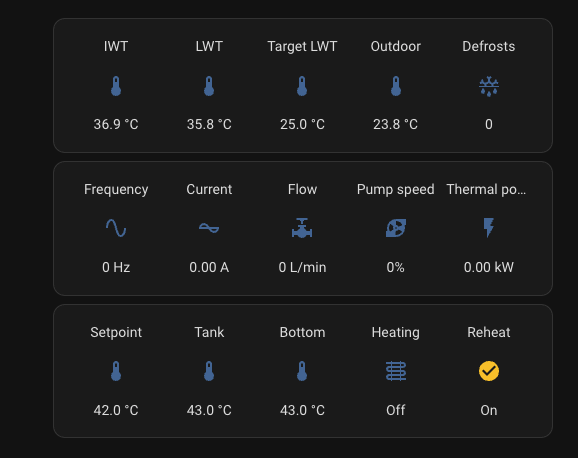

Ik heb hem helemaal uitgeschakeld. Beetje mooi weer en het zonneboiler systeem gooit hem eenvoudig naar 55 graden. In de zomerperiode zelfs hoger (85 graden is geen uitzondering). Kortom ik maak mij er ook niet druk om.
Mocht de WP nodig zijn voor verwarmen water in het vat dan gaat hij alleen op de compressor naar 50 graden (dagelijks).
Afbeeldingslocatie: https://tweakers.net/i/fQFQGTob8QbnMll3q6JxUtqJ5Sw=/x800/filters:strip_icc():strip_exif()/f/image/LwC0eaSXdphVIwcj6scggCru.jpg?f=fotoalbum_large

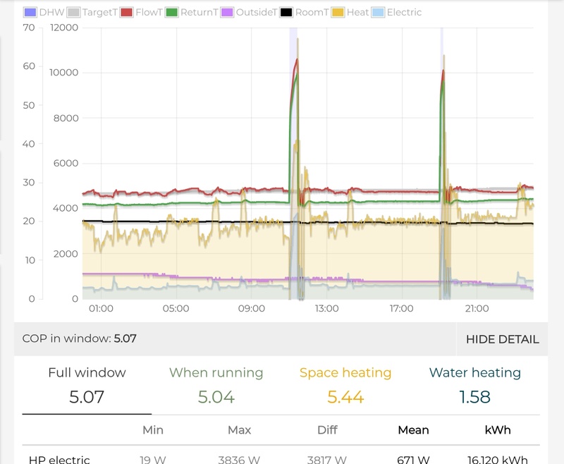

Hier (midden-Limburg) al de hele afgelopen nacht en vandaag overdag constant defrosts. Gemiddeld om de 30 minuten, defrosts duren 4.5 minuut. Awt komt tot 33.5 (niet warmer ondanks hoger setpoint). Ik gebruik geen gas, probeer alles elektrisch te doen. Unit is een hybride met 8kw buitenunit.
Is dit gedrag dat mensen met een vergelijkbare unit ook zien of zou ik minder defrosts moeten zien?
Groetjes, FaceDown.

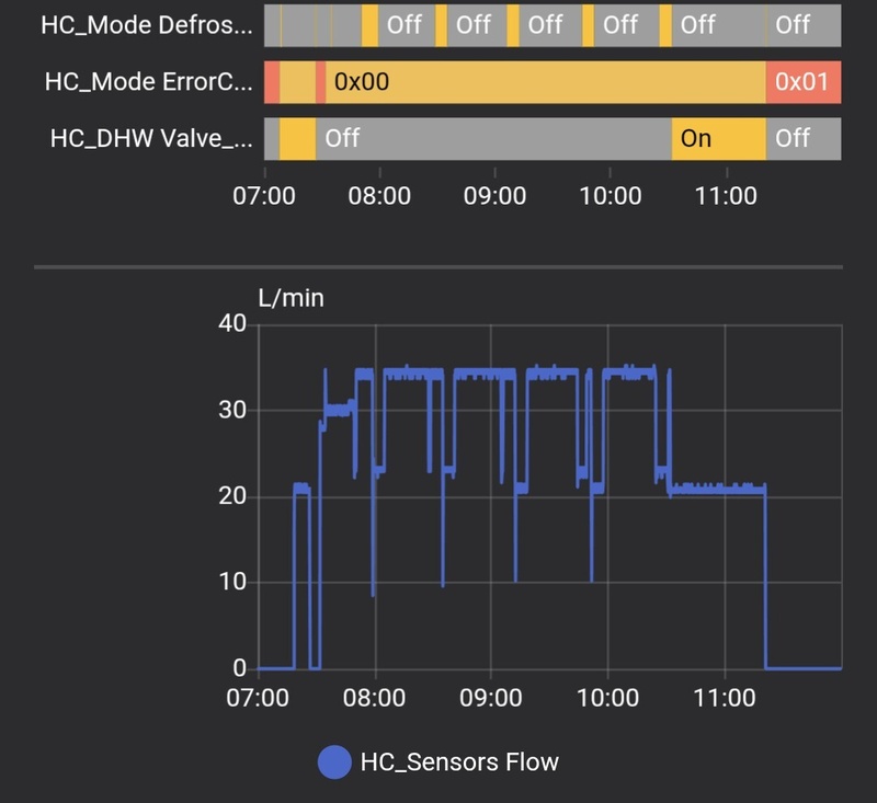

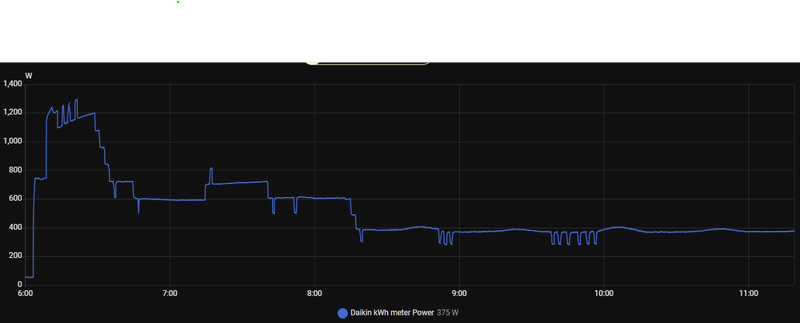

  • hoevenp
  • Registratie: September 2014
  • Laatst online: 00:39

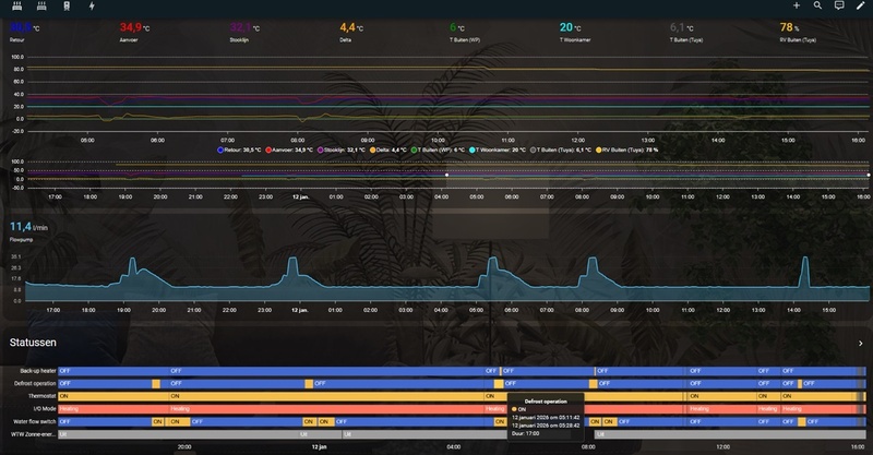

Ik heb dat ook, zodra de temperatuur onder de 3 graden komt, lukt het niet meer om het vertrekwater boven de 30 graden te krijgen en blijft ie in defrosts hangen. Ik heb een 8kw all-electric buitenunit.
Ik heb me laten vertellen dat dit gebruikelijk gedrag is voor de Daikin, maar het voelt niet heel efficient (en de COP laat dat ook zien).
Ik bener nog niet achter wat de magic bullet is (als die er is) om de defrosts terug te brengen en de runs langer te maken.
- Overregeling aanpassen maakt niet uit, immers de vertrekwater temperatuur is niet hoger dan het setpoint.
- stooklijn offset naar beneden bijstellen heb ik geprobeerd, maar had geen effect, de machine ging na de defrost gelijk weer in maximum modus.
- mijn elekrische backup heater springt in de eerste paar defrosts bij, maar daarna niet meer. Ik weet niet precies waarom.
Als iemand de magic bullet tegen de defrosts wel heeft, dan hoor ik het graag, dan pas ik dat gelijk aan...
Afbeeldingslocatie: https://tweakers.net/i/NQHLnvC2RCzIEWTAAuKJTUl7zCQ=/x800/filters:strip_icc():strip_exif()/f/image/bQKqX8pxGLU2MYQkdVn31kNN.jpg?f=fotoalbum_large vanavond zitten er nog een paar langere runs bij, maar vannacht was het idd om de 30 minuten raak:
Afbeeldingslocatie: https://tweakers.net/i/o0G-eGy-Hju_eYJ8btjI34G5MbQ=/800x/filters:strip_icc():strip_exif()/f/image/LVCxpuv30E6lt983MJj2Q5Eo.jpg?f=fotoalbum_large
  • luxus
  • Laatst online: 11:05
Er bestaat geen magic bullet tegen de natuurwetten. Dit is wat het is.
Daikin Altherma 3 R F 6 kW, EHVH 08 S23 EJ9W + ERGA 06 EA V3H. 18 x 435 Wp PV, Enphase IQ8MC-72-M-INT micro-omvormers, 5850 Wp.

[Afbeelding] vanavond zitten er nog een paar langere runs bij, maar vannacht was het idd om de 30 minuten raak:
Je schrijft "Ik heb dat ook, zodra de temperatuur onder de 3 graden komt, lukt het niet meer om het vertrekwater boven de 30 graden te krijgen en blijft ie in defrosts hangen. Ik heb een 8kw all-electric buitenunit"
Dat komt mij vreemd over.. ! Dat kan toch niet waar zijn. Dat zou betekenen dat wij onze radiatoren niet warmer krijgen dan 30 graden onder de 3 graden.. Dan hoeven we er dus niet aan te beginne.. Waar is die 75 graden dan van propaan warmtepompen ????

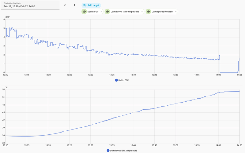

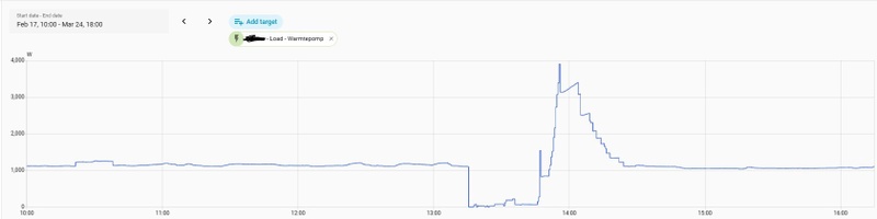

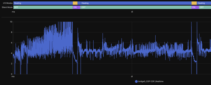

Heeft iemand met ESPAltherma ervaring met het gedrag van de WP ná een defrost?
Ik heb het idee dat er iets niet klopt. Na een defrost lijkt de warmtepomp zichzelf enorm tegen te werken:
  • De druk (Refrigerant pressure sensor) loopt flink op tot 32bar
  • De compressor gaat stampen op 3–3,2 kW+ (en dat is met stiller modus. zonder gaat hij richting 4 kW).
  • De COP zakt naar 1,2–1,5.
  • Zo'n episode duurt 30–50 minuten.
Ik heb de ESPAltherma data ook door Claude laten analyseren, en die komt tot dezelfde conclusie:
Na het ontdooien schiet de condensatiedruk 15–25 K boven de aanvoertemperatuur uit, met ~0 K persgas-oververhitting en 18–28 K onderkoeling, waardoor de COP ~30–50 minuten naar ~1,5 zakt: waarschijnlijk overvulling of een expansieventiel dat na defrost niet goed regelt.
Vrijdag komt de installateur langs voor onderhoud. Ik ga ze vragen hiernaar te kijken, maar ik ben bang dat ze er weinig mee kunnen.
Herkennen jullie dit, en hoe gedraagt jullie WP zich na een defrost?

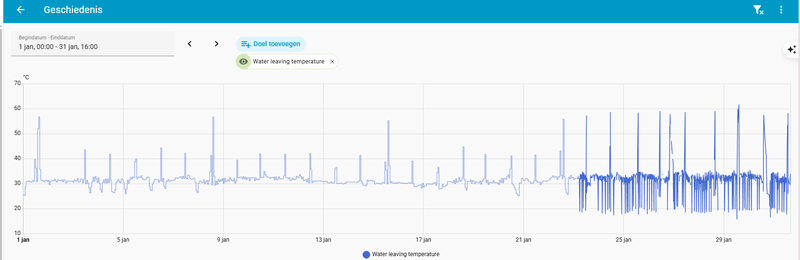

hoevenp schreef op maandag 23 november 2026 @ 23:22:
Hier ook een altherma 3 met 65m2 aan VVW en geen radiatoren. Unit draait na het aanpassen van de overregeling continu met af en toe een defrost. (toevallig net nu bezig zie ik)
De Ta is ongeveer 26-28 graden daarmee krijgen we ons huis prima warm.

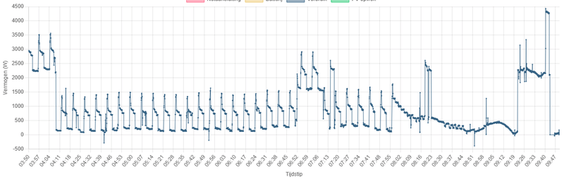

Zo, een (kleine) ervaringsdeling m.b.t. de Altherma 3M. Ik ben vorige maand begonnen met het verwarmen met de 8kW unit in z'n meest rudimentaire opstelling, nl op WAR en uitgaand water regeling zonder binnentermostaat. Het huis is uit 1994, label A (2026, gebaseerd nog op gasketel) en 170m² oppervlak. Binnen heb ik alleen radiatoren (T21/22/33) waarvan op de bovenverdieping met thermostaatknoppen, de warmtepomp zit dus direct aan het oude CV-system gekoppeld zonder buffer en SWW wordt apart gedaan. Deze tijd heb ik gebruikt om naar de stooklijn te kijken en in te stellen om zo het hele huis zoveel mogelijk constant te houden en om te kijken om de warmtepomp op een zo laag mogelijk vermogen continu te laten lopen.
Op zich is alles goed gegaan, dT in principe op 3, stooklijn in principe op 28 bij 15 en 40 bij -20 en silent mode van 21:00 tot 07:00, type afgifte staat op fancoil vanwege het kunnen instellen van een lage dT en BUH inactief.
Het huis is met gemak warm te krijgen en blijft binnen stabiel rond de 21°C. Maar stooklijn staat nog wel wat pessimistisch en ik denk dat het bij -20 36 moet worden. Ik moet nog wel regelmatig de temperatuur op de MMI een graad naar beneden bijstellen. Tot nu toe speelt het meeste deze maand zich af bij een Ta van 29 tot 31°C, de Tr wisselt (zie verderop). Bij gas was de Ta 36°C en Tr 32°C, waarbij de ketel wel regelmatig pauseerde. De invloed van zon is voornamelijk op de benedenverdieping, maar is beperkt tot 1°C, waarschijnlijk blijft door de thermostaatkranen de bovenverdieping stabiel en zijn er geen dips als een kamer in de schaduw is gekomen (unit blijft lopen). Vanuit een "koud" huis (5°C onder stooklijn op de MMI), gaat het opwarmen met ongeveer 0,5°C/uur omhoog om weer terug op temperatuur te komen maar om helemaal weer in equilibrium duurt dit wel tot 12 uur.
Het verbruik is zo'n 400-800 Wh bij stabiele condidies. Het graaddagen verbruik is ~1kW/graaddag, met gas was 0.4m³/graaddag, bij gas was de binnentemperatuur 20°C. De COP is lastig te bepalen uit de data, vanuit de MMI geeft deze momenteel voor november ~4.4 (maar vermoedt dat deze iets hoger is).
Nu bij de temperaturen rond het vriespunt is er ~1x per uur een defrost en deze gaat dus zonder BUH. Onder het mom van elk "nadeel" heeft z'n voordeel zijn de defrost runs bij de radiatoren bijna niet merkbaar doordat er "kortsluiting" optreedt. Het afgekoelde water gaat direct naar de retour, terwijl de rest van de radiator nog warm blijft. Ta en Tr zakken dan wel naar ~23°C en de run duurt ~4 minuten om daarna weer terug op 31-32 te gaan.
En dan nu het vage gedeelte van de unit en met name de regeling. De flow varieert van 8 l/min tot 25 l/min, alleen is mij niet duidelijk waar deze op gestuurd wordt. Als de unit op het laagste vermogen zit, is dit mooi 8 l/min bij 400W, zodra er een stap naar 600W is, is dat ineens 25 l/min (later wordt het wel iets bijgestuurd), maar ik zie niet in waarom dit niet bij een flow van ~10 l/min kan. Ook de dT varieert, waarbij 30°C op een of andere manier een magische grens is, boven de 30 wordt de dT kleiner. Anderen uit het verleden in dit topic schreven ook dat de dT van 3 soms lastig te halen is en dat men dan een grotere dT gebruikt. Mijn vermoeden is dat de interne temperatuursresolutie (alleen integers) de boosdoener is, waarbij dus de aanvoer en retour wel een dT van 3 hebben in de data van de MMI door afrondingsfouten, maar dat de gemeten dT op de leidingen dichter bij een dT van 1 liggen. Ook zie ik in de gemeten aanvoertemperatuurscurve letterlijk de temperatuursstappen, dat wil zeggen als de stooklijn 1 graad hoger gaat, dan springt deze ook 1 graad. Ik zou dit eerder geleidelijker verwachten.
Op zich doet de unit wat deze moet doen en was de stap van gas naar full electric eigenlijk vrij eenvoudig zonder verlies aan comfort met sommige ruimtes iets warmer dan verwacht. Dat de Ta nog relatief zo laag te houden is op alleen radiatoren blijft mij nog verbazen, de algemene tendens is nog steeds dat dit niet mogelijk zou moeten zijn en dat je nieuwe dure LT-radiatoren moet kopen. Ik krijg (nog) steeds verbaasde blikken van "ja maar dat kan helemaal niet". Ja, enkele radiatoren zijn geboost, maar de meeste doen het op eigen kracht en zeker bij mijn T33 brengen boosters eerder alleen nadelen (geluid), de extra winst qua afgifte was nauwelijks meetbaar/merkbaar

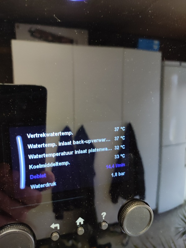

haakjesluiten schreef op dinsdag 24 november 2026 @ 09:04:
"Refrigerant pressure sensor" heb ik niet, gezocht in de code maar hij zit niet in mijn definitiefile! Koelgas temperaturen zien er zo uit tijdens defrost:
Afbeeldingslocatie: https://tweakers.net/i/sisiSwL0VoxjEQ4b3Gw8-166YY8=/800x/filters:strip_exif()/f/image/RRVRhxf2IbRYMOHlbnD2uYV5.png?f=fotoalbum_large
Mijn COP is meestal weer OK na een paar minuten flow is beperkt tot 24L/min.
Bij uitzondering blijft 'ie 10-15min hangen tussen 2-2,5; in alle gevallen loopt het verbruik op naak 2kW maar niet veel hoger. Let op: ik heb een 6kW versie.
Afbeeldingslocatie: https://tweakers.net/i/YPYdt83JRUokcN4hh6Ie6lE-R78=/800x/filters:strip_exif()/f/image/a3S7ptEXoWi1reVznPjfW6ZU.png?f=fotoalbum_large
Gevonden in een andere header file: {0x62,15,105,2,2,"Refrigerant pressure sensor"},
[ Voor 3% gewijzigd door mawashigeri op 24-11-2026 14:12 ]
- Overregeling aanpassen maakt niet uit, Afbeeldingslocatie: https://tweakers.net/i/Qj9GqINNNduOG-mkufbBlSLHTEU=/x800/filters:strip_icc():strip_exif()/f/image/P9r70IzVJaoOxLT1cp1GeBzj.jpg?f=fotoalbum_large immers de vertrekwater temperatuur is niet hoger dan het setpoint.
Nee dat is niet gebruikelijk bij een daikin.
Hier rond en even onder 0, defrost ca om het uur en setpoint uitgaande water wordt prima gehaald.
Defrosten hoort er bij en elk uur is niet gek in deze omstandigheden. Maar hij hoort wel vrij snel na een defrost de stooklijn weer te halen. Als dat niet lukt schakelt hij normaal gesproken de BUH bij. Heb je dat uitgeschakeld?
Wat is je vermogen en flow tussen defrosts door? Wat is je COP bij 5gr bijv?

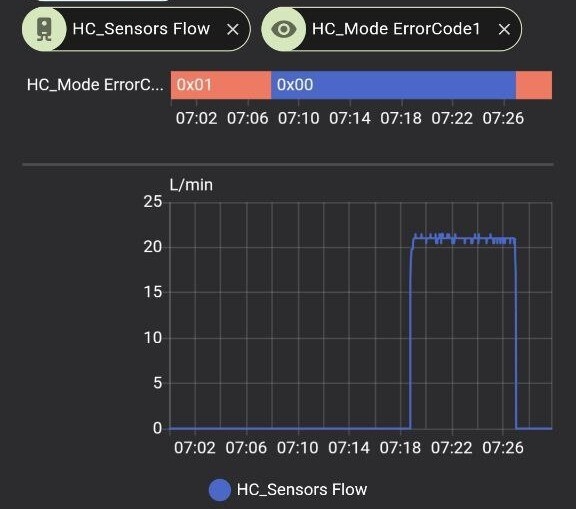

  • haakjesluiten
  • Laatst online: 25-11 22:59
mawashigeri schreef op dinsdag 24 november 2026 @ 10:49:
ik heb het 8KW model, ja wat er bij jou gebeurt ziet er logisch uit, de defrost fase ziet er bij mij vaak hetzelfde uit en is dan in ongeveer een zelfde tijd klaar maar het is de periode erna dat ie dan 20-30 minuten gaat beuken en doel temperatuur zet ie dan ook op 65-70C

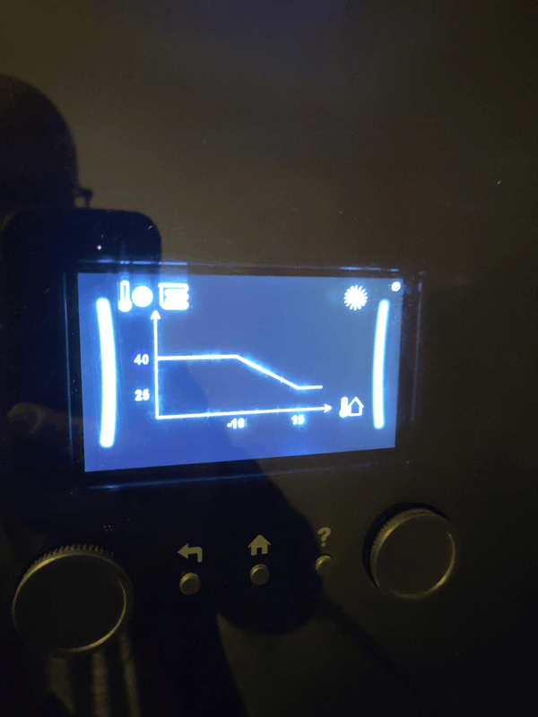

Een tip die ik kan geven om defrosts te minimaliseren is het instellen van middeling van de buitentemperatuur. De WP hoeft dan in ieder geval niet éxtra hard te werken als het kouder wordt en de stooklijn snel stijgt. Dit laat bij mij de WP rustiger draaien.
Die setting werkt alleen als de energiespaarstand van de buiten unit uit staat (heeft nu toch geen invloed).
Leaving temperature setpoint verandert dan hoogstens 1x per uur.

haakjesluiten schreef op dinsdag 24 november 2026 @ 11:45:
ik heb het 8KW model, ja wat er bij jou gebeurt ziet er logisch uit maar hier duurt het dus soms wel 40-50 minuten voor die weer rustig draait en dan begint vaak de volgende defrost alweer vrij snel. Gebeurt niet bij elke defrost maar wel vaak
Op zich is het niet zo gek dat de ene defrost de ander uitlokt: helaas heeft de Daikin controller geen geduld en gaat gelijk vol op het orgel om de stooklijn te halen.
Andersom heb ik een paar dagen geleden dit met de hand gestuurd door de stooklijn tijdens de defrost 4 graden te verlagen en die telkens een puntje omhoog te zetten zodat het geleidelijk ging. Dat was een 'succes' in de zin dat de COP beter was en de volgende defrost 10-20min werd uitgesteld, al had ik wel de fout gemaakt niet helemaal terug te gaan naar de oorspronkelijke stooklijn!
Afbeeldingslocatie: https://tweakers.net/i/1XBk11wA9xl9Jqf6nPTvdIOWDEI=/800x/filters:strip_exif()/f/image/8BPAmSlbSZaKQx0KDmmeF5CY.png?f=fotoalbum_largeJe ziet dus net na 1 uur een mooi trapje waar ik de 'leave after BUH' omhoog volg en voorblijf met de stooklijn. Hieronder zie je wat dat met de flow en het benodigde vermogen doet.
Afbeeldingslocatie: https://tweakers.net/i/Q8xaF2kAbV601I3RqvMANfsXRpI=/800x/filters:strip_exif()/f/image/ZuRfxrKv3Mm5FOImsR1loTM5.png?f=fotoalbum_large
Kanttekening: er zit nog een fout in mijn aansluitingen, het buffervat zit parallel aangesloten zodat de flow van de warmtepomp zich niet direct vertaald in flow in het afgiftesysteem.

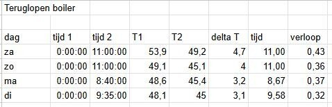

  • benthouse
  • Laatst online: 27-11 17:37

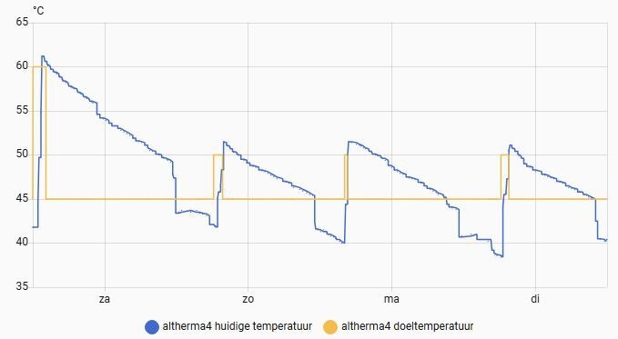

asing schreef op maandag 23 november 2026 @ 22:09:
Je zou een automatisering kunnen maken die na pak em beet 7 dagen niet warmer dan 50 graden (het is nog wel eens bewolkt hier) een bericht geeft dat een legionellarun geen overbodige luxe is.
Daarvoor heb ik een mooie reminder in HA.
Tevens zie je dat op dit moment (24-11-2026; 17.00u) de boiler al 54,1°C is en dat alleen op de zon, zonder enige levering van de WP. kortom loopt in mijn beleving wel los!
Maar ieder zijn ding, ik zeg niet dat je hem uit moet schakelen die legionellarun. Ik heb hem alleen uitstaan.
Afbeeldingslocatie: https://tweakers.net/i/cQE5m5fGvNUhVtNXmFAu8dtoCng=/800x/filters:strip_exif()/f/image/fDEL0Tk6j06x7wNftJFk2srb.png?f=fotoalbum_large

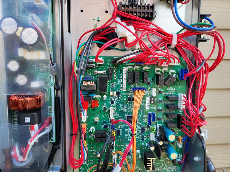

  • impactftw
  • Laatst online: 16:54
Wie herkent dit of heeft een idee? We hebben een Daikin Altherma 3 R split:
- Buitendeel: ERLA11DW1 (3-fase)
- Binnendeel: EBVX11S23D9W (all-in-one, 230 l tank)
- Bediening: BRC1HHDK
Wat er speelt:
- De printplaat is inmiddels 3x vervangen, de laatste keer door een monteur van Daikin zelf. Toen werd aan piekspanning gedacht.
- Daarna is er een Finder 3-fase bewakingsrelais (DIN-rail) tussen gezet. De netspanning lijkt in orde, ook op de P1-meter zien we niks vreemds.
- Sinds kort maakt de buitenunit op momenten veel lawaai: vooral 's avonds, soms overdag. Een constante, harde bromtoon, geen getik of gerammel en ook geen ontdooicyclus. Een reset helpt niet.
- Uit een analyse van de geluidsopnames komt een toon van ca. 48 Hz met veel boventonen, die meezakt naar ca. 43 Hz als de unit terugregelt. Het lijkt dus aan het toerental van de compressor (of de ventilator) te hangen. Het geluid is het hardst via de behuizing.
- Als hij zo tekeergaat zetten we hem uit, uit angst voor weer een kapotte print.
Onze installateur en Daikin zoeken nog verder, maar we zijn benieuwd:
1. Heeft iemand hetzelfde meegemaakt met de ERLA, zeker in combinatie met herhaald printfalen?
2. Kan dit de compressor zijn die de inverterprint steeds sloopt?
3. Zijn er bekende softwareupdates of oplossingen voor dit type?
Geluid:
https://jumpshare.com/s/Mb1olGpGXr94cQGgquep

piieter
impactftw schreef op dinsdag 24 november 2026 @ 18:41:
Wat er speelt:
Geluid:
Ik heb geen ERLA11DW1, maar het geluid doet mij denken aan een blad van een boom, dat via de ventilator is binnengekomen en daar is blijven hangen en tegen de ventilatorbladen tikt. Als dit zo is, dan heeft dit niets te maken met het stukgaan van printplaten. Is er al eens naar die ventilator gekeken? Dat het geluid het hardst is via de behuizing duidt waarschijnlijk op resonantie.

  • hoevenp
Patrick4 schreef op dinsdag 24 november 2026 @ 11:38:
COP bij 5 gr. is prima, zit dan ruim boven de 4, soms boven de 5, zie hieronder van de afgelopen 2 weken.
Afbeeldingslocatie: https://tweakers.net/i/aJf4-1oCxBcoF-fLgGTJn9lkpmo=/fit-in/4000x4000/filters:no_upscale():strip_exif()/f/image/T4ngUX9QbCJzRWNOCaX16ids.png?f=user_large
Ik heb de BUH uitgeschakeld voor verwarmen (dwz pas bij een hele lage temperatuur schakelt 'ie in). Defrosts zijn nu iedere 30min, dat is wel heel vaak volgens mij. Ieder uur zou al een flinke verbetering zijn.
Hieronder de gegevens van vandaag, bovenaan de temperaturen (hele dag onder de 3 graden gebleven, met ook al wat vorst hier vannacht). Om 12:45 gaat de DHW run aan die is ook niet hoog genoeg gekomen... Daaronder Flow, Vermogen, Compressor activiteit en tenslotte nog wat binary sensors.
Afbeeldingslocatie: https://tweakers.net/i/bTrPeuWuD7qCArJLhi9FaVJKWDs=/800x/filters:strip_exif()/f/image/9ZDSJlUfS1PB0PuQjXKyu0gy.png?f=fotoalbum_large
Afbeeldingslocatie: https://tweakers.net/i/_wTICmmYBOhi31MNRH7MXpRaGyI=/800x/filters:strip_exif()/f/image/p1pcZqw8q87y7BnZJQgpJHrT.png?f=fotoalbum_large
Afbeeldingslocatie: https://tweakers.net/i/6CmxFQRy8pVug8kwEm-VK2KTRyc=/800x/filters:strip_exif()/f/image/bk2aExOm5oWDlYoj6lzEb25T.png?f=fotoalbum_large
Afbeeldingslocatie: https://tweakers.net/i/tWG8sFj3diby3A7M8zcBOLyiRdg=/800x/filters:strip_exif()/f/image/pMP3m1YCz4mqNE13z9Laf8vT.png?f=fotoalbum_large
Afbeeldingslocatie: https://tweakers.net/i/DWSxibo3ne_wxNs4l3mdpNbgqA0=/800x/filters:strip_exif()/f/image/V6Ze4DdYNfryTUjq5QzGPVUw.png?f=fotoalbum_large
Tja, wat is het vermogen van je WP? Zoals ik het kan zien moet je compressor flink werken voor een beetje warmte, je zou denken dat je of een te kleine unit hebt of dat je koudemiddel verlies hebt. Heeft de unit altijd zo gedraaid of is dit sinds kort??

hoevenp schreef op dinsdag 24 november 2026 @ 20:33:
Het is alsof ik naar mijn eigen dashboard kijk :) Overigens blijft het bij mij wel gewoon warm en ging de DHW probleemloos.

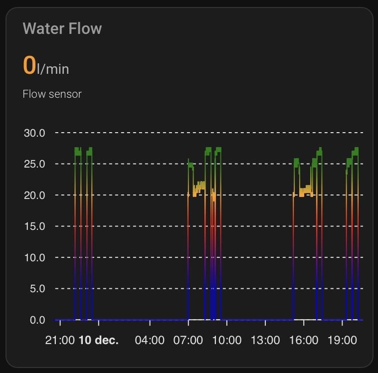

Vraagje: heb je extra pompen in je systeem? Je flow staat vrij strak op z'n maximum - bij mij is dat ook zo en ik denk dat dat komt vanwege mijn parallel aangesloten buffervat met aan de andere kant de circulatiepomp, maar misschien loopt 'ie gewoon op z'n tanden in deze ijsdans.
ERGA06EVH / EHVX08S23EJ6V / ESPaltherma

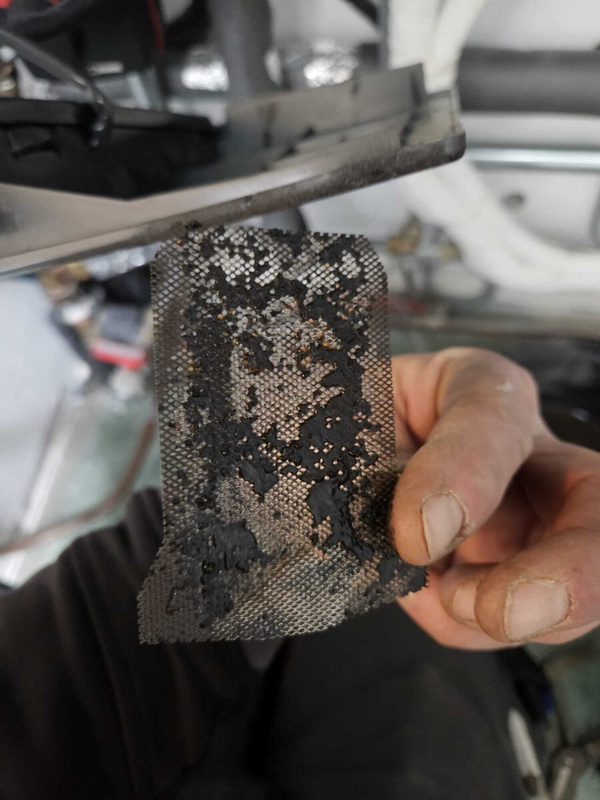

piieter schreef op dinsdag 24 november 2026 @ 18:51:
Inverterprint defect heb ik ook gehad. Gehele print doorgemeten en daar waar de compressor op aangesloten zit geen spanning meer. Is toen ook door Daikin vervangen. Sindsdien (2 jaar terug) geen issues meer gehad.
Qua resonantie heb ik ook wat ervaringen, de frequentie zat precies in die van de houten dakopbouw waar hij op staat. Heb uiteindelijk een frame gemaakt en die op veren geplaatst. Probleem opgelost.
Ik heb een EDLA08DAW1 monoblock

Geen extra pomp, maar hebben nog een buffervat ertussen inderdaad.
Hier zit de flow vaak rond de 13 liter per minuut. Is dit te laag dan?
  • peterpv
  • Laatst online: 13:56
lonehitman schreef op dinsdag 24 november 2026 @ 21:48:
Dat hoeft niet te laag te zijn, als het systeem zo goed werkt dan prima toch?
Je kunt de flow verhogen door de Delta-T te verlagen. Welke Delta handig is bij jou
hangt af van of je radiatoren, vloerverwarming of een combinatie hebt.
Als je meer warmteafgifte wilt bereiken kan dat door een lagere Delta-T in te stellen
waardoor je hogere flow krijgt.
  • Patrick4
  • Registratie: Juli 2020
  • Laatst online: 20:59
@hoevenp ik ben het met @nodri2000 eens. De WP zou altijd weer zijn stooklijn moet kunnen halen. Ik heb de neiging om te zeggen dat er iets mis is met de installatie. Vandaar dat ik vroeg om COP. Te weinig koelmiddel komt hier inderdaad vaker voorbij.
Het toestaan van de BUH zal het voor je oplossen, maar is meer symptoombestrijding.
Wat is je hitte afgifte? Met hoge flow, is die ook hoog?

Patrick4 schreef op dinsdag 24 november 2026 @ 22:57:
Ja, hitte afgifte is 8kW bij hoge flow, zie hieronder. Dus op zich lijkt dat wel te kloppen. Ik probeer met alle instellingen ervoor te zorgen dat ik de backup heater niet nodig heb, want dat is valsspelen :)
Ik kan dus nog proberen de temperatuur te middelen om voor een wat constantere vraag te zorgen
Daarnaast kan dit ook nog eens bij Daikin en de installateur neerleggen om te zien wat zij ervan vinden. Op zich houden we het net warm, maar 't is op het randje, en dit is natuurlijk niet optimaal voor de levensduur van de machine.
[ Voor 36% gewijzigd door hoevenp op 24-11-2026 23:22 ]

hoevenp schreef op dinsdag 24 november 2026 @ 23:22:
Je zou eens de gemiddelde “heat yield” over een periode van 5 of 10 uur moeten berekenen.
Door de enorm frequente defrosts bij dit koude en vochtige weer (nu elke 35-40 min bij jou?), verlies je enorm veel effectieve verwarmingstijd. Je warmtepomp haalt op de pieken wel 8 kW, maar het gemiddelde vermogen over periodes ligt een stuk lager.
Zie ook: SebastiaanPs in "Lucht/Water warmtepomp om mee te verwarmen en te koelen #11" en SebastiaanPs in "Lucht/Water warmtepomp om mee te verwarmen en te koelen #11"
Warmtepompen presteren in de slechtste defrost-condities soms niet volledig volgens de specs, zie SebastiaanPs in "Lucht/Water warmtepomp om mee te verwarmen en te koelen #11" en SebastiaanPs in "Lucht/Water warmtepomp om mee te verwarmen en te koelen #11"
WP: Mitsubishi Electric SUZ-SWM80VA2 + ERSD-VM2D. PV 3330 Wp. Huis 1931, gasloos sinds jan '24.

Als de unit gaat ontdooien wordt de unit dan volledig ontdooid? Hoe lang duurt een defrost? Ik zie namelijk dat de unit het setpoint voor je Ta niet haalt. De unit gaat vol aan de bak omdat te halen, hoe groter het gevraagde vermogen hoe kouder de warmtewisselaar wordt met alle gevolgen van dien. Wat voor vloerbedekking ligt er op de VVW?
Mijn tip zou zijn, zet het setpoint van je aanvoertemperatuur eens wat lager. Probeer eens 30 of zelfs 29 graden en laat dan de unit draaien voor een halve dag. Mijn vermoeden is dat de unit zijn setpoint niet kan halen en daardoor veel vermogen gaat vragen. Veel vermogen is een koudere verdampnigstemperatuur met alle defrosts gevolgen van dien. De reden voor de vloerbedekking is dat wij PVC vloer hebben liggen en het huis comfortabel warm houden op 26-27 graden aanvoertemperatuur. Als je laminaat of houten vloer hebt liggen dan zou die wat hoger kunnen zijn.
Als je het setpoint verlaagt dan wordt het niet direct koud in huis. Gezien je grafieken haal je het setpoint niet en zoals ik het schat heb je een Ta van gemiddeld 28 graden en een retour van 25. Als je het setpoint verlaagt en de WP haalt dat dan zal deze gaan moduleren. Minder vermogen is minder defrosts etc.
De stooklijn, hoe loopt die, erg steil? Kun je daar een foto van posten?

  • nodri2000
  • Laatst online: 10:20

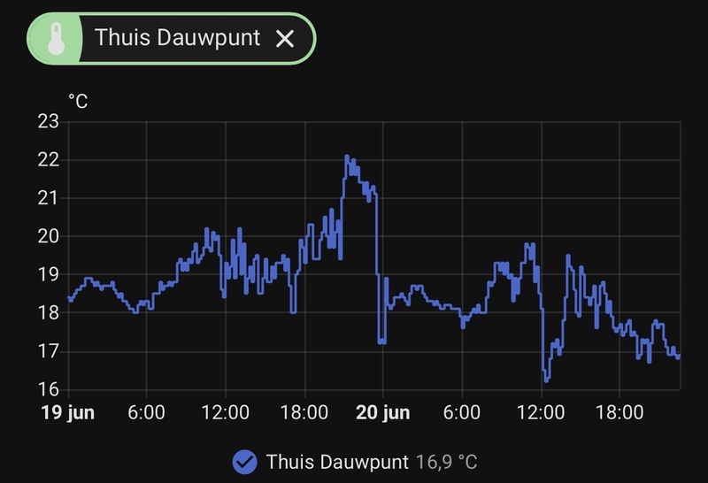

Het is vrij simpel: kijk naar je "Heat exchanger mid temp." en vergelijk die met het dauwpunt. Als de eerste onder nul ligt en het dauwpunt hoger ligt is krijg je ijsvorming en dus defrosts.
Hoe hoger de luchtvochtigheid bij een gegeven temperatuur, hoe hoger het dauwpunt.
Voor zover ik heb kunnen observeren kijken onze Daikins naar het verschil tussen deze sensortemperatuur en de gemeten buitentemperatuur, als dit te groot wordt (ergens tussen de 8-10 graden) is er kennelijk teveel ijs en gaat de defrost starten. Er zit wel een minimum-timer voor de volgende defrost van ~26 minuten.

Afbeeldingslocatie: https://tweakers.net/i/2eClXqAfljF4vqJHwVZAUsDfclg=/fit-in/4000x4000/filters:no_upscale():strip_exif()/f/image/xTOfcQK0qcZZdrqFeY7HASdM.png?f=user_large Plaatje geknipt & geplakt van WeerPlaza
PS: ik tel 37 defrosts in de 24 uur vanaf 12:00 op 23 november, precies die mist periode.
In de 24 uur vanaf 12:00 op 24 november zijn het er nog 12.
Correlatie is geen causatie, maar toch :P

Hier begint zojuist een defrost bij slechts 3 graden verschil. Zat 0 ijs op en COP/ thermische output was ook prima. Bijzonder.
Afbeeldingslocatie: https://tweakers.net/i/OQh3MkK6PyeYo3SKBjFx0347SUM=/800x/filters:strip_exif()/f/image/pOaLIbYkZMW22aW9BptR632w.png?f=fotoalbum_large

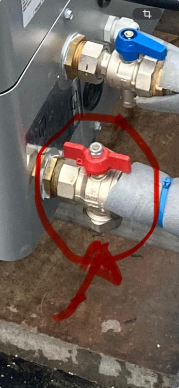

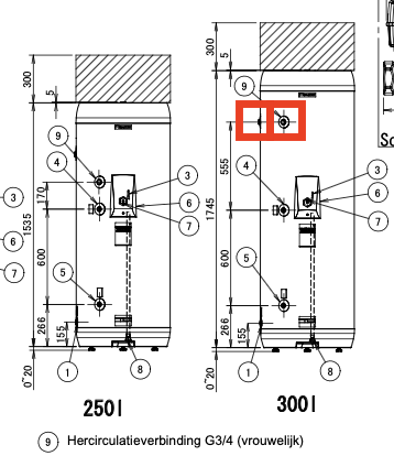

kan iemand bevestigen of er een kogelkraan in de unit zit van de daikin altherma 3 monoblock als je hem aanschaft. De handleiding is beetje onduidelijk op dat gebied
  • arnoldniessen
  • Laatst online: 22:00
arnoldniessen
sjnelle schreef op donderdag 26 november 2026 @ 16:34:
Zit er niet in maar zit er (1x) wel los bij.

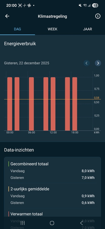

Goedenavond,
bij ons is juist het probleem dat de warmtepomp de hele dag door op flink vermogen staat te draaien
Afbeeldingslocatie: https://tweakers.net/i/EUezhUEgnxCbu6GOc-KXGxY51uo=/800x/filters:strip_icc():strip_exif()/f/image/aF32xSpSKlsqW9RweNZTQ69x.jpg?f=fotoalbum_large
Afbeeldingslocatie: https://tweakers.net/i/vv3GD2gufe5W0LlA0AGNH7B6JlE=/x800/filters:strip_icc():strip_exif()/f/image/fTAy3dKsBp0YGcrTTvII0MIH.jpg?f=fotoalbum_large
Ook gaat dit gepaard met behoorlijk veel defrosts
Afbeeldingslocatie: https://tweakers.net/i/d668uKzDVAry63Kbe4R5Xn9S2Qw=/800x/filters:strip_icc():strip_exif()/f/image/ROWBiWwNuLEltitj7tDQjSp7.jpg?f=fotoalbum_large
Afbeeldingslocatie: https://tweakers.net/i/UqPCQUTtfOLJrVFBxDzgTAyIKqE=/x800/filters:strip_icc():strip_exif()/f/image/atcrm3PloKygutKnZ7bn7TGI.jpg?f=fotoalbum_large
Hierdoor schiet ons verbruik ook aardig door het dak
Afbeeldingslocatie: https://tweakers.net/i/aJEqaYCjC07r9E794V0rQF8JV8I=/800x/filters:strip_icc():strip_exif()/f/image/uk5GEu8dSLnQZo2khr6rnn7M.jpg?f=fotoalbum_large
Wij hebben een 9kw Daikin (EBLA09) en een 300 liter tank die ook via de wp opgewarmd wordt.
huis is 270m2 groot met 240m2 vloerverwarming verdeeld over 28 groepen. (1985 meter buis)
Heeft iemand een idee hoe ik ervoor kan zorgen dat de warmtepomp wat zuiniger gaat verwarmen?
-stooklijn is 33 graden bij -15 en 26 bij +20

28 groepen, wauw.
Omdat je leaving water het setpoint niet haalt lijkt het er op dat je WP het zwaar heeft. Ik zie een erg hoge flow met normale stooklijn. Ik vermoed een afgifte (heat yield) van 7-8 kW? Heb je die info?
Dan is dat blijkbaar de warmte die de WP kwijt kan en zal dat dan ook doen in poging de kamerthermostaat setpoint te halen, of leaving water temperatuur als je die modus gebruikt.
Je kan minder vermogen gebruiken door bijvoorbeeld stooklijn te verlagen, stille modus, circulatie pomp beperken, maar dit allemaal zal resulteren in een kouder huis. De huidige afgifte is nodig om afkoeling van je huis te compenseren.
Mits je COP normaal is zou ik zeggen dat de pomp iets ondergedimensioneerd is voor deze temperaturen en jouw huis.
waarschijnlijk helpt je BUH met verwarmen omdat de stooklijn niet wordt gehaald. Deze setting staat standaard aan en kan uit, maar zal ook resulteren in een kouder huis.
Ik zie dat je een pelletkachel hebt. Misschien is nu een mooi moment om die te gebruiken ;)

De pomp is 4.18*600*3 = 7.5kW aan het leveren, op zich netjes. Als het warm blijft in huis zou ik niet klagen, of kleiner gaan wonen.
Heb je een dagplaatje van de HomeWizard?
[ Voor 209% gewijzigd door asdfvdsa op 26-11-2026 21:51 ]

Dank voor jullie reacties!
Yes die informatie heb ik inderdaad
Afbeeldingslocatie: https://tweakers.net/i/90ePZs2wSouAShtMeLENVcMLYlU=/800x/filters:strip_icc():strip_exif()/f/image/YorrWeSGY5VrdOwcUDY8ZF3g.jpg?f=fotoalbum_large
Afbeeldingslocatie: https://tweakers.net/i/0tNl37zBl3arPjUJ2KGa9eUrwAw=/x800/filters:strip_icc():strip_exif()/f/image/Zaas8Klmr4jlfiGy9RlBjw4Y.jpg?f=fotoalbum_large
asdfvdsa schreef op donderdag 26 november 2026 @ 21:45:
En die heb ik inderdaad ook
Afbeeldingslocatie: https://tweakers.net/i/FFHfa_P7H7-EqWjImql0gtX1Tjk=/800x/filters:strip_icc():strip_exif()/f/image/2ZCLQjNN3Jw68LtzpoVRpsGZ.jpg?f=fotoalbum_large
Afbeeldingslocatie: https://tweakers.net/i/AuxUZHRCIXXNeVb3ujsr2MJN0Gc=/800x/filters:strip_icc():strip_exif()/f/image/MAHJIcIgd5raDQ4Z3pmEMx6A.jpg?f=fotoalbum_large
Kleiner wonen is een optie inderdaad. Dat ons verbruik hoger is als gemiddeld snappen we helemaal, mochten we het verbruik kunnen drukken dan laten we dat natuurlijk niet na
WarmtePomp Daikin EBLA09DA3W1 || Boiler: Daikin EKHWS300D3V3 || Thermostaat: Daikin BRC1HHDW || Pelletkachel: Nordic Fire Ilvar 9KW || Zonnepanelen: 21x a 7,7 kwP

H lijkt vrij prima te draaien, misschien is de pomp inderdaad wat te klein als hij de BUH veel gebruikt. Maar je huis is goed geïsoleerd, geniet van de warmte!

Lijkt undersized voor de woning. Je stooklijn staat al vrij laag. De warmtepomp levert circa 8-9 kW thermisch, maar dat lijkt onvoldoende om de gevraagde aanvoertemperatuur te bereiken. Huis heeft dus meer warmteverlies dan 8kW.
Wat je inderdaad kunt proberen is het systeem waterzijdig zo goed mogelijk inregelen, onnodige bypasses vermijden en alle vloerverwarmingsgroepen permanent openhouden, zonder naregeling via andere thermostaten dan Modoka.
Je kunt ook nog proberen de ΔT op 5 graden te zetten, maar daarmee los je een eventueel capaciteitstekort niet op.
Blijven er eigenlijk twee opties over: de woning beter isoleren of een grotere warmtepomp installeren.
Ik zou in dat geval ook bij de installateur de warmteverliesberekening opvragen en navragen op basis waarvan ze voor een 9 kW-warmtepomp hebben gekozen.

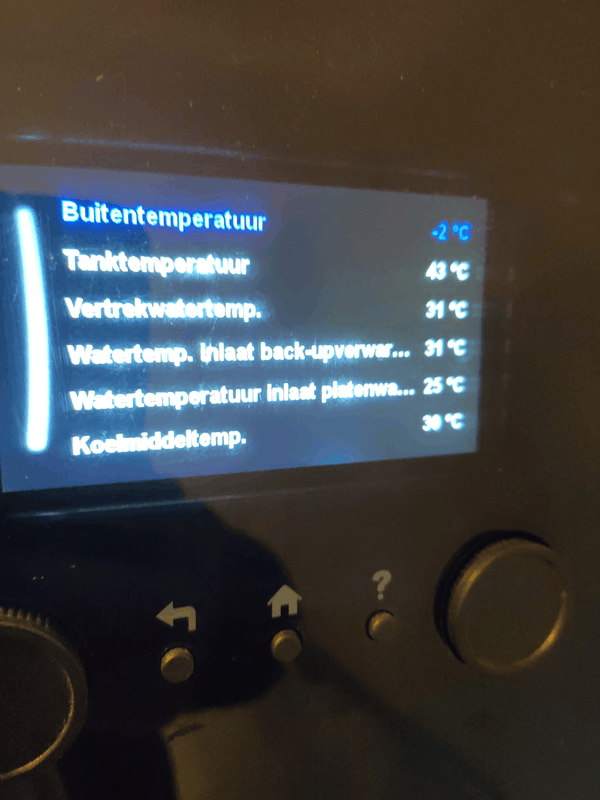

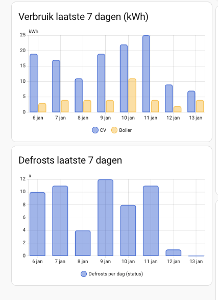

doomoo schreef op donderdag 26 november 2026 @ 21:23:
Goedenavond,
- Overshoot staat op 4, modulatie staat uit.
- Buh stap 1 is 1kw
- sturing via Madoka thermostaat (ook op basis van aanvoer geprobeerd maar dat levert nog meer verbruik op)
Alvast bedankt
Je kan er voor kiezen om te sturen op vertrek water temperatuur (LWT) ipv op de thermostaat. Daarnaast heb ik zelf de BUH ingesteld op alleen het vat helpen verwarmen en niet bijspringen voor de verwarming.

  • doomoo
  • Registratie: Oktober 2018
  • Laatst online: 21:46
TinusH777 schreef op vrijdag 27 november 2026 @ 08:59:
Ik denk dat dit correct is. Heb je vloerverwarming en weet je zeker dat je vloerisolatie voldoende is? Maar je kunt nog meer doen:
  • je kunt zones vloerverwarming of radiatoren uitzetten/dichter draaien zoals bijkeuken, slaapkamer, garage (komt voor), gang, badkamer.
  • 's nachts de afgiftetemperatuur via de app bijsturen, bijvoorbeeld -3.
  • Warmwater: schedulen dat die 's middags om 14:00 de tank verwarmt + tanktemperatuur verlagen. Nu bij -1 graden gebruikt mijn warmtepomp de BUH om de tank op 53 te krijgen, dus heb ik hem op 48 gezet.
    De rest van de dag kan je warmtepomp je woning lekker verwarmen.
  • een airco installeren boven in de woning: in de zomer kun je de gehele woning koel houden (warmte stijgt op) en in de winter bijstoken.
    Ik heb een paar AUX C-Smart airco's hangen voor de verwarming. Één 3.5kw (is het zát voor je) kost minder dan 500 euro, verwarmt zelfs bij -15, kan volledig aansturen via home assistant.
    Installateur kun je op marktplaats vinden, vorig jaar 3 units laten installeren voor 1000 euro. Ik had ook al een Mitsubishi Heavy Ind. op de zonderkamer, die werkt stiller en iets zuiniger maar kost het dubbele. Ik heb nu in elke slaapkamer een airco voor verwarming en koeling (ipv radiatoren).
  • Gordijnen dicht, vooral bij grote glaspuien.
  • Decentrale WTW installeren in je woonkamer de ventilatieroosters dichtzetten
  • Ga op zoek naar tochtpunten (quickwin). Ik heb er veel gevonden (jaren-30 woning):
    • Afzuigkap, daar kwam koude lucht naar binnen vallen. Buiten een rooster geplaats met lamellen voor 2 tientjes, zodat lucht alleen naar buiten kan.
    • Afzuiging badkamer en toilet idem dito: in de buis een retourklep gezet (ook een paar tientjes)
    • Jaren 30 woning: elk raamkozijn is gemaakt om te luchten. Dus tochtdicht gemaakt (want decentrale WTW geïnstalleerd)
  • In onze woonplaats kun je gratis een warmtecamera lenen van de gemeente. Doe dat eens en kijk waar de woning warmte weglekt.
Dank voor deze uitgebreide reactie, een aantal dingen hebben we zeker al gedaan
- Zones in slaapkamers zijn al iets geknepen omdat we hier niet evenveel warmte nodig hebben als in de woonkamer of eetkamer
- Warmwater is inderdaad een goede om die meer in de dag te schedulen -> nu staat ie op als het nodig is en de temperatuur meer dan 10 graden is gezakt , dan weer naar 51 graden brengen
-- Airco's hebben we ook (in praktisch elke kamer 1), deze gebruiken we relatief weinig voor verwarmen met het idee dat de warmtepomp/vloerverwarming prettigere warmte geeft
- Pelletkachel staat in de woonkamer en kan dus ook alleen de woonkamer verwarmen. Die aanzetten betekent dat de WP stopt met werken omdat de thermostaat dan de doeltemp aantikt
danny.s schreef op vrijdag 27 november 2026 @ 09:00:
Maar hoe zit de temperatuur in huis nu? Volgens mij heb ik dat nergens gelezen.. Is je huis op temperatuur en blijft het op temperatuur? Dan zou de capaciteit (nagenoeg) goed zijn, en zou dus zelfs je stooklijn nog iets te hoog staan. Of is het nog net te koud in huis? Dan is hij inderdaad waarschijnlijk onder bemeten.
Ik weet ook niet of je het overal in huis even warm wilt hebben, anders zou je natuurlijk nog een paar groepen kunnen knijpen van ruimtes die je niet of weinig gebruikt).

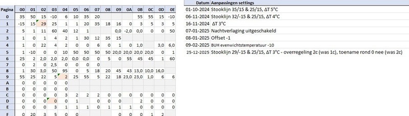

Met deze temperaturen onder nul:
- En een aanvoertemperatuur van minder dan 29 graden, dan wordt het wel wat kouder in huis , kouder is 19,5-20 graden
- Met een aanvoertemperatuur van 29-30-31 graden wordt het rond de 21-22 graden in huis
Beide varianten gaat wel gepaard met consequent hoge RPS zoals getoond in eerder reacties)
Met temperaturen boven de nul +3 minimaal
Dan is een stooklijn van 26-27-28 graden al afdoende om de woning op 21-22 te houden
Hier zie ik dan ook een lagere RPS
Afbeeldingslocatie: https://tweakers.net/i/Tmacj5KqI4Vpu9v9Ofi0uisjy24=/800x/filters:strip_exif()/f/image/bI5Ag7efhojoryU2kIVRjvJ0.png?f=fotoalbum_large
Al met al kan de warmtepomp het dus wel aan (zou ik zeggen), maar heeft ie het wel zwaar om om temperatuur te blijven en nu ben ik vooral zoekende hoe kan ik ons verbruik drukken met de huidige warmtepomp of kan ik het verbruik drukken door middel van oplossingen

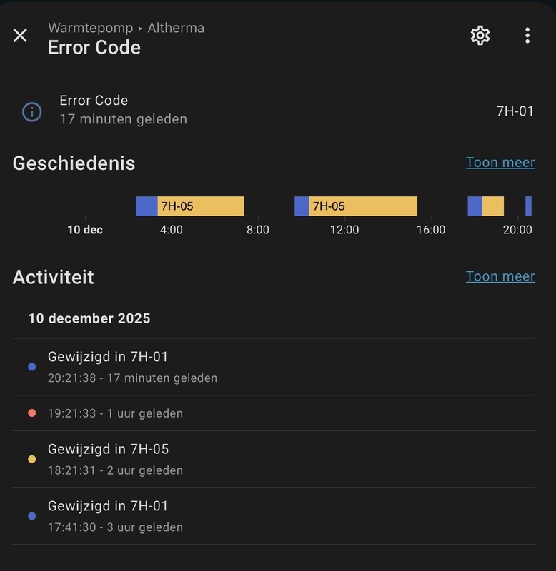

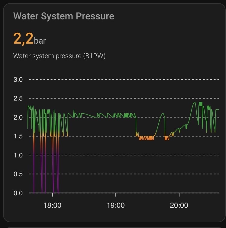

  • impactftw
impactftw schreef op woensdag 25 november 2026 @ 19:35:
Update:
Onze monteur heeft (na een uur in de wacht 😅) contact gehad met Daikin. Zij gaan een revisiekit leveren die dit probleem moet oplossen. De kit wordt binnenkort geleverd, dus nog even afwachten.
Wat er precies in de kit zit weten we nog niet. Ik twijfel ook nog of dit het oplost, want de printplaat is al 3x kapot gegaan. Kan een revisiekit dat echt verhelpen, of is de kans groot dat de oorzaak dieper zit, bijvoorbeeld in de compressor? Hoe denken jullie erover?
En heeft iemand anders met een ERLA (of andere Altherma 3 R) zo'n revisiekit gehad? Ik ben benieuwd wat erin zat en of het daarna echt opgelost was, zowel het brommen als de kapotte printplaten.
Zodra de kit geplaatst is laat ik weten wat het was en of het geholpen heeft, voor wie hier later met hetzelfde probleem terechtkomt.
Heeft iemand hier zelf weleens een revisiekit van Daikin ontvangen en laten plaatsen? Ik ben vooral benieuwd wat er precies in zat en of het probleem daarmee daadwerkelijk is opgelost.
Ben benieuwd naar jullie ervaringen!

doomoo schreef op vrijdag 27 november 2026 @ 12:42:
Je stooklijn is niet te hoog, en je kan je warmte kwijt. Klinkt alsof er weinig te winnen is, en dat dit gewoon je warmte verlies is wat je moet compenseren.
Ik neem aan dat je geen meng verdelers (met pomp) hebt?
