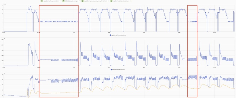

De warmtepomp is aangegaan en ik zie wat vreemd gedrag met de modulatie van de pompsnelheid. Hij start bij 15 l/min. En daarna moduleert hij soms terug naar circa 7 l/min en daarna pruttelt hij circa 2 uur door. Je ziet in de grafiek dat hij de aanvoer temperatuur een beetje moduleert tussen de 27/28 graden. De retour loopt langzaam op naar 22/23 graden. Alleen het vreemde is dat hij daarna stopt en daarna circa een 1/2 uur aan gaat en daarna kort uit. Is hier een verklaring voor?
Zie onderstaand schermafdruk.

  • TKroon
tweakfdr schreef op vrijdag 24 oktober 2025 @ 11:30:
Wat is je ingestelde delta T? Kun je die verkleinen?

danny.s
Het lijkt erop dat hij gewoon met pendelen begint na die 2 uur. 7L/min is het minimum wat de WP kan pompen zo ver ik weet. Het lijkt erop dat je dT op 5 staat. Dus als de Ta 28 is, en de retour komt boven de 23, gaat hij in principe dus stoppen.
Wat @TKroon ook al zegt, kun je de dT verkleinen? Dan mag de Tr dus verder oplopen voordat hij stopt.
Tevens kun je ook naar de overshoot kijken. Die staat standaard op 1 geloof ik. Als je die hoger zijn, geef je de WP meer speling om ook de Ta te verhogen als de Tr teveel oploopt.
  • tweakfdr
TKroon schreef op vrijdag 24 oktober 2025 @ 11:32:
5 graden en modulatie staat aan.
Ik heb hem als test nu ingesteld op 3 graden. Kijken wat hij doet.

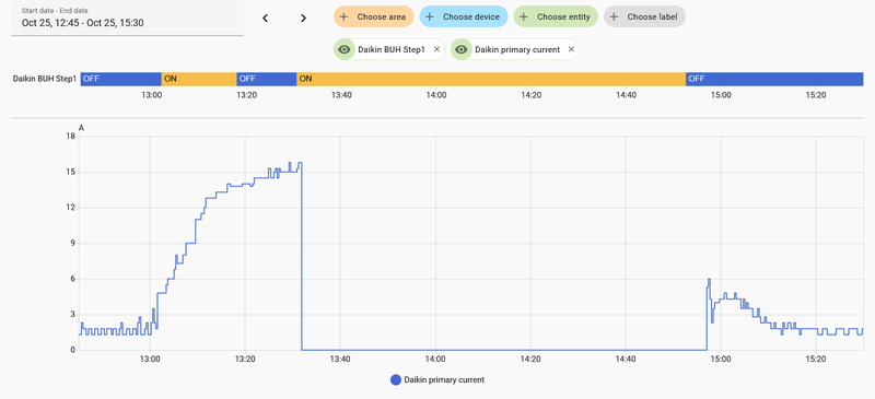

Om nog eens terug te komen op dit raadsel: gisteren zag ik dat de BUH volop ingezet werd bij de legionellarun, ook in het eerste stuk tot 53 graden.
Afbeeldingslocatie: https://tweakers.net/i/eDrbAQm13NsEF91tLa9cKAnZo_I=/800x/filters:strip_exif()/f/image/V4GOPoavygQxVtM7yhXaSPfD.png?f=fotoalbum_large

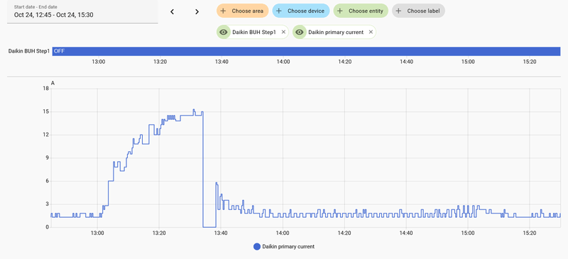

Een vergelijkbaar eerste stuk de dag ervoor, dus een gewone opwarming, deed dat duidelijk niet.
Afbeeldingslocatie: https://tweakers.net/i/wLturcxKF_Krq5hxS1gZiv1Ty5w=/800x/filters:strip_exif()/f/image/H37bIfIsLVRIrx7zr0Tf7l9C.png?f=fotoalbum_large

mawashigeri schreef op maandag 27 oktober 2025 @ 02:08:
Blijkbaar is de legionellarun speciaal en wordt er met iets andere algoritme parameters gewerkt.
Voor volgende week zal ik eens beginnen met normaal opwarmen tot 53 en daarna pas de legionellarun - het nadeel daaraan is dat tussen die twee in de compressor nog even opnieuw gestart/stopt wordt.
Ik had voor de fun destijds nog even in mijn P1 geschiedenis gekeken en als hij vanuit verwarmen ging Legionellaën dan ging altijd die BUH kort- of langdurend aan tijdens het compressordeel. Als er niet verwarmd werd niet. Zal vast goed over nagedacht zijn.
Over mijn eerder beschreven plan om nachtverlaging toe te passen zodat de compressor pas overdag weer aanspringt en zodoende een hogere COP heeft (want overdag warmer) en direct zonnestroom kan verbruiken i.p.v. vooral 's nachts werken:
Enerzijds wel meer direct zonnestroomverbruik. Anderzijds betwijfel ik wel of dit - met name nu het wat kouder wordt - voor minder verbruik zorgt. Als ik hem lange runs laat maken zonder eraan te zitten lijkt hij toch wel wat verder terug te moduleren op lager vermogen en minder te verbruiken dan wanneer hij 's ochtends weer vol aan de bak moet omdat het vv water 's nachts is afgekoeld.
Niet allemaal heel empirisch, meer een indruk op basis van wat observaties.

Atomius schreef op maandag 27 oktober 2025 @ 08:08:
Je zou ipv aan/uit nachtverlaging, ook "Ta nachtverlaging" kunnen toepassen. In de nacht een lagere Ta dmv offset -3 bijvoorbeeld (en dus in verhouding hogere COP tov de "normale" stooklijn), en overdag offset +1 of +2. Hij hoeft dan niet vanuit een compleet koude vloer op te starten. Geen idee of dit daadwerkelijk overall een hogere COP op levert, maar wel potentieel meer eigen verbruik (en een iets warmere vloer overdag).

piieter schreef op maandag 27 oktober 2025 @ 03:30:
Die ene keer opnieuw starten/stoppen moet op zich toch geen probleem zijn. Tijdens het pendelen gebeurt dit vele malen. En dat wil je niet i.v.m. de levensduur van de compressor. Of mis ik jouw punt?
Die extra start/stop is meer een observatie, je hebt gelijk dat het niet dramatisch is - al helemaal niet vergeleken bij defrost cycles of pendelen.

Heb je toevallig plaatjes gemaakt van het pendelen: hoe lang blijft 'ie lopen, hoe hard lopen de temperaturen in de verschillende zones op? Werken met zones is altijd link omdat je totale waterhoeveelheid drastisch beperkt kan zijn, als het buffervat daarvoor is dan is 30L nog steeds weinig. 50L is niet heel veel groter en kan ook hoog aan de muur.
30L houdt idd niet over. Maar ze zullen zich denk ik richten op de installatievoorschriften van de fabrikant. @AndereKoekoek noemt geen specifiek model, maar bijv. voor de EDLA09-14 monoblocks is het voorschrift vrij weinig:
Afbeeldingslocatie: https://tweakers.net/i/TruOUZg-wP1Vews54_6rmK8BvQE=/fit-in/4000x4000/filters:no_upscale():strip_exif()/f/image/tolIcMuxo1hhD2CkHgJHMp4T.png?f=user_large

Ik loop af en toe tegen een probleem aan dat ik niet begrijp. Ik heb al anderhalf jaar lang een schema waarin om 13 uur de eco-stand voor warm tapwater is geprogrammeerd (43 C). En een keer in de week op vrijdag de comfortstand (53 C) en legionella (60 C). Werkt perfect. Behalve soms.
Zoals vandaag en gisteren. Om 13 uur begint het programma, de bedrijfsmodus verandert van Fan Only naar Heating, de 3wegklep gaat van Space naar DHW. Maar verder gebeurt er niets. Compressor start niet, circulatiepomp start niet, helemaal niks.
Het warm water is ondertussen gedaald tot onder de 30 graden, dus dat is echt wel laag genoeg. 40 graden is ook laag genoeg, dan gaat ie normaal ook gewoon aan. Nu weigert ie gewoon.
Het enige wat ik kan verzinnen is dat het schema voor warm water om 13 uur tegelijk valt met een setpoint-stap voor de ruimtetemperatuur van 17 naar 18 graden. Ook dat is al heel lang zo. Maar in de warmere maanden van het jaar doet dat in praktijk natuurlijk niets, en nu weer wel. Er ontstaat dus tegelijk warmtevraag voor warm water, én voor ruimteverwarming. Als die warmtevraag niet precies tegelijk komt, dan is er niets aan de hand, dan werkt het prima. Maar op deze manier lijkt de besturing geen keuze te kunnen maken, lijkt wel te beginnen aan het maken van warm water, maar dan toch maar niet...
Om 17 uur stopt de warmwateropdracht, en dan ineens slaat ie toch aan en gaat ie de ruimte verwarmen!
Overigens reageert ie ook als ik met de hand de "powerful" modus trigger, dan gaat ie direct warm water maken. Dat heb ik de afgelopen twee dagen bewust niet gedaan, om even te kijken wat er gebeurt. Maar ik ga 'm niet laten gaan tot vrijdag, ik wil morgenochtend toch liever niet koud douchen...
Zijn er mensen die iets vergelijkbaars ervaren? Ik kan me niet aan de indruk onttrekken dat dit toch echt een bug in de besturingslogica is. Ik kan ook wel een workaround verzinnen (niet die schemawisselingen tegelijk plannen, duhh), maar zo gek is deze instelling nou toch ook weer niet? Natuurlijk snap ik dat dat apparaat niet 2 dingen tegelijk kan, maar daarom is er toch de instelling die zegt dat warm water boven ruimteverwarming gaat?

Mijn ESPAltherma heeft erg matige wifi-ontvangst, dus er zitten soms wat gaten in de data. Maar de energiemeter heeft daar geen last van, en in het energieverbruik van de warmtepomp en de BUH kun je op zich prima zien wat er wel of niet gebeurt.

Het was die mistige twee weken afgelopen jaar waarbij de machine elke 40 minuten opnieuw defrost ging doen. Na de defrost is het water relatief koud en gaat de machine hard stampen om de ingestelde AWT te halen.
Door dat stampen (vaak 15 minuten!) was er direct al weer ijsaangroei en bleef de cyclus zich dus herhalen; mijn hoop was dat de BUH erbij misschien zou helpen... Helaas niet dus, wel flink meer energieverbruik maar op z'n best een minuut of twee minder stampen dus effectief maakte het geen verschil.
Wat m.i. beter zou werken maar helaas niet is in te stellen is direct tijdens defrost de BUH aanzetten, dan loopt 'ie 6 minuten mee en zal naar verwachting de watertemperatuur niet te sterk dalen, dus ook minder hersteltijd.
Misschien zelf de relais activeren vanuit HA zodra defrost begint (en de pomp loopt natuurlijk)? Beetje eng, de machine kan over de rooie gaan en/of er gaat iets kapot.

Het extra verbruik was ook weer niet gigantisch (paar kWh per dag), maar de COP=1 bijdrage van de BUH is blijkbaar te klein om een serieus verschil te maken op het gedrag. Je zou dus ook kunnen zeggen dat het precies de krach van de hefboom van de warmtepomp laat zien.
ERGA06EVH / EHVX08S23EJ6V / ESPaltherma

Mijn EDLA 09 Warmtepomp schiet geregeld in storing.
Heb al vele zaken geprobeerd. Storingen die veelvuldig voorkomen is 7H-01 Debiet storing en 7H-05 Storing debiet tijdens monstername.
Na aantal keren resetten gaat warmtepomp vrolijk verder om vervolgens wederom in storing te vallen. Wordt er gek van.
Tijdens bedrijf; zowel bij ruimte verwarming (18l/min) als tankverwarming (22-25l/min) werkt de flowsensor gewoon. Pomp draait ook.
Heb systeem al vele keren ontlucht (dat kan nl. issue zijn), maar dit biedt steeds minder soelaas. Vanmorgen systeem weer in storing, na 3x resetten heb ik de tank gewoon weten te verwarmen met de WP maar uiteindelijk weer een 7H-01 storing.
Iemand met dezelfde ervaringen? Hoe is het eventueel daar opgelost?
Alle items lijken namelijk onafhankelijk van elkaar goed te functioneren. Ik heb ook geen idee wat de storing veroorzaakt.
Afbeeldingslocatie: https://tweakers.net/i/x3XZhPI0b8NVzGsZkDN0ji9_EWk=/x800/filters:strip_exif()/f/image/NCvjK5kJqWp6AcIz9lTrF3Rw.png?f=fotoalbum_large
Afbeeldingslocatie: https://tweakers.net/i/lZ4qtNP_92roAoVv06QiEt2sJ0k=/x800/filters:strip_exif()/f/image/LUq1uKZ09zkMgK4lmoNf6kjw.png?f=fotoalbum_large

  • mawashigeri
  • Laatst online: 13:58
mawashigeri
[... BUH staat aan bij het begin van de Legionellarun ...]
Gisteren met de aangepaste parameters gedaan, gaat precies zoals verwacht maar zoals je ziet zijn de tijd instellingsmogelijkheden erg beperkt voor legionella (op hele uren) zodat er een vervelend gat tussen de normale DHW opwarming en de legionellarun zit
Afbeeldingslocatie: https://tweakers.net/i/e7nYvbQGzlyrU7J_B7tsoIT7zjI=/800x/filters:strip_exif()/f/image/u1WytpFUXIq7fjJkV9KtEEvP.png?f=fotoalbum_large
Met een totale tijd van 2,5 uur duurt het ook veel te lang voor mijn gevoel, voor volgende week ga ik nog eens een nieuw schema verzinnen.
Weet iemand of de BSH in de tank het laatste stuk van de legionellarun zou kunnen doen, dus zonder circulatiewater van de warmtepomp?

We hebben hier een Daikin Altherma 3, 8kW geinstalleerd. Beneden vloerverwarming, bovenverdieping (geboosterde) radiatoren. Bij de installatie heb ik de verdeler van de vloerverwarming vervangen door een hybride verdeler, met pomp dus. Mede op basis van info op dit forum heb ik die verdelerpomp een jaar geleden eens uit gezet. Twee pompen in serie is niet optimaal. De woning werd daarmee eigenlijk overal wel goed warm. Woonkamer ca. 19,5 graden, slaapkamers 18 graden. De WP liep ook veel lange runs; leek dus prima.
Om die reden eens een offerte opgevraagd om de verdeler alsnog pomploos te maken (deze is om te bouwen).
Een paar weken geleden heb ik het eerste onderhoud (2 jaarlijks) onderhoud gehad van de installateur.
Die adviseerde toch om de verdelerpomp aan te zetten. Zou beter zijn voor de doorstroming in de vloer en betere warmteverdeling in de woonkamer. Ook zou het de circulatiepomp ontlasten die dan langer mee zou gaan.
Ik heb vorig jaar alles waterzijdig ingeregeld met de verdelerpomp uitgeschakeld.
Ik heb de circulatiepomp op dat advies weer eens ingeschakeld maar merkte dat het op de bovenverdieping net niet meer lekker op temperatuur kwam.
Mijn eerste gedachte is dat de verdelerpomp, meer aanvoerwater aanzuigt en daarmee de flow van de bovenverdieping wat verminderd.
Na 2 weken heb ik de verdelerpomp toch weer uit gezet en na een dag was het boven weer OK. Ik heb in de woonkamer (met die vloerverwarming dus) ook geen comfortklachten.
Hoe denken jullie over dat advies van de installateur m.n. of die circulatiepomp sneller zou slijten?
Ik heb niet de indruk dat ik nu echt een verkeerde keuze heb gemaakt door de verdelerpomp uit te zetten, maar wellicht zijn er nog andere inzichten.
