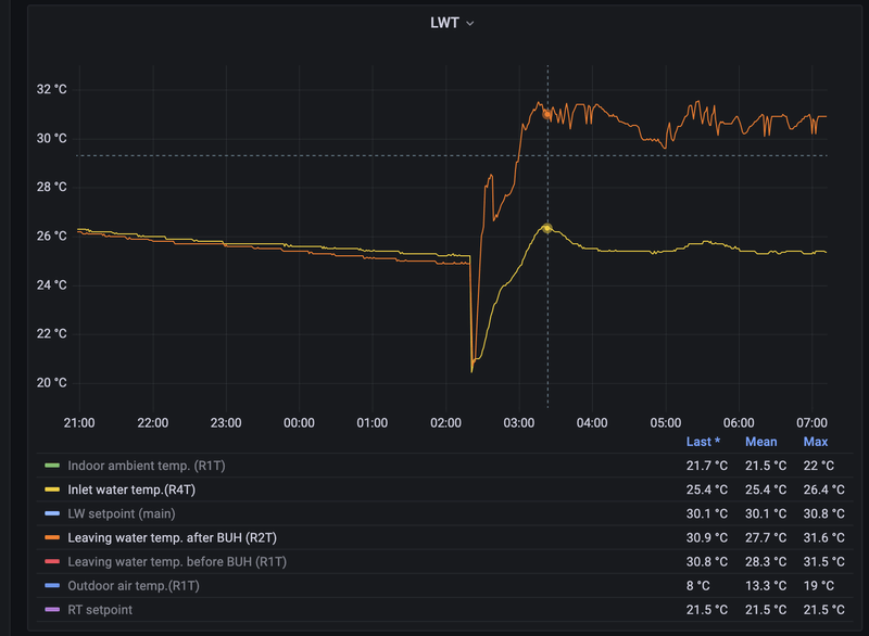

Bedenk je ook dat 's nachts de buitentemperatuur lager is dus bij aan laten staan wordt de AWT hoger en het verbruik ook hoger.
Ik blijf bij nachtverlaging, ook als de temperatuur omlaag gaat, en wel als volgt: 22:00h van 20 °C naar 19 °C, 02:00h van 19 °C naar 20 °C. Dan gaat de WP toch even uit totdat na 02:00h de temperatuur gedaald is tot 19.5 °C, blijft het aangenaam en je bespaart toch wat stroom terwijl je slaapt.

Ik had een experiment uitgevoerd door hem in oktober vooral overdag te laten werken. Resultaat was inderdaad wel meer eigen zonnepanelenenergieverbruik.
Echter het verbruik van de WP was hetzelfde als vorig jaar toen ik niets deed om hem overdag meer te laten werken.
Nog altijd zo'n 140 kWh met 0,77 kWh per graaddag. Heb voor november de thermostaat op 20,5 gezet i.p.v. 21, misschien helpt dat meer.

Maar dan ben je toch juist een halve graad aan het opstoken terwijl het koudste deel van de nacht nog moet komen?
Het idee achter de juiste stooklijn is volgens mij juist dat het huis niet afkoelt waardoor je met een lagere AWT en hogere COP kan blijven stoken.
Dit is de ideale situatie... Ik merk sinds mijn overstap naar een Daikin dat het huis wel afkoelt omdat de WP zijn stooklijn niet goed vast lijkt te houden. Het lijkt wel of de regeling wacht tot de thermostaat is afgekoeld. Bij ons reageert ie een stuk stabieler op de nachtverlaging van 19 °C naar 18,5 °C.
Dit is echter nog maar de eerste winter die ik heb, dus wellicht is dat een kwestie van inregelen.

COP 's nachts is wel een stuk lager, dus dat moet je ook meenemen en dan is nachtverlagen helemaal niet zo gek vooral als het heel koud wordt

hangt ervanaf hoe koud het is en of het huis die halve graad is afgekoeld voor 02:00. Echter voor een gemiddelde winter in het zuiden van het land is dit een prima manier om het huis op 1 temperatuur te houden en toch nachtverlaging toe te passen. Echter.....voor iedereen kan dit anders zijn.

  • Thieske2478
  • Laatst online: 28-10 13:22
Hoi Arnold
Ik heb de aanpaasing nu 24 uur gemonitord. Ziet er een stuk beter uit voor zover ik dit kan beoordelen. De COP is van gemiddeld 3,9 naar 5,5 gegaan :).
Afbeeldingslocatie: https://tweakers.net/i/7DG-aX8Rk6xsOzqQfxgUfeHHkjQ=/800x/filters:strip_exif()/f/image/UfVoOcEuQ2h0v0jNo0PmKFZ0.png?f=fotoalbum_large
Ik moet alleen nog een oplossing hebben voor de zoninval in de middag op de buiten unit. Deze schakelt de warmtepomp steeds uit als de zon er op valt.
[ Voor 13% gewijzigd door Thieske2478 op 07-11-2025 22:22 ]
  • arnoldniessen
  • Laatst online: 14:42
arnoldniessen
Thieske2478 schreef op vrijdag 7 november 2025 @ 22:21:De COP is van gemiddeld 3,9 naar 5,5 gegaan :).
Top!
Er kan een tweede sensor aangesloten worden, die bij juiste montage in de schaduw geen last heeft van zoninstraling, en overigens ook niet van de koude-invloed (zeker bij defrosts) van de buiten-unit. Dubbel winst.

  • arnoldniessen
arnoldniessen
Na 17:00 heb je nog wel een uitdaging: de retour wordt vrijwel meteen gelijk aan de aanvoer, dus je afgiftesysteem heeft geen behoefte aan warmte? Zonde om de WP dan nog aan te hebben.

Hier zie je het vermogen, aanvoer en retour temperaturen en het debiet van mijn pomp als hij een tijdje uit is geweest. De opstart heeft hier zo'n 2,3 kWh gevraagd, en het totaal opgenomen energie in deze periode is 4,3 kWh.
Afbeeldingslocatie: https://tweakers.net/i/AWeNkrSErpwZuqZFmtV0dCU0LSQ=/800x/filters:strip_exif()/f/image/5AS9mPuQmlX8Vq4UEjkLQ3bL.png?f=fotoalbum_large
Afbeeldingslocatie: https://tweakers.net/i/T2Xr5_AuRLMhKnMUgx1LvAEytHk=/800x/filters:strip_exif()/f/image/XqMtOmgvi3AEKXaZwIquFOcz.png?f=fotoalbum_large
Afbeeldingslocatie: https://tweakers.net/i/wuGmfh0guEeXkldylJVNH6WZgvM=/800x/filters:strip_exif()/f/image/tdyV53qWFzOfO3ShvH0aczSD.png?f=fotoalbum_large

Dat speelt zeker ook een rol, naast de hogere LWT en de opstart. Maar zelfs als de retour niet afgekoeld is zal het startvermogen kortdurend altijd iets hoger liggen omdat de compressor niet op minimumvermogen kan/wil opstarten.

[...] Echter, als hij de 21 graden bereikt, en in actie schiet , wil hij precies zo snel mogelijk terug naar die 21,5 (setpoint) en gaat hij opeens veel meer verbruiken (rond 1600W) tot hij aan het setpoint (21,5) is
Volgens speelt hier iets anders: Daikin wil zo snel mogelijk naar de gevraagde aanvoerwater temperatuur (AWT, je stooklijn). Vanuit stilstand zal het hele circuit zodanig zijn afgekoeld dat het makkelijk 10 minuten duurt voordat dit punt bereikt wordt. Daarna is het inderdaad weer steady-state.
In de defrost-cycles ga je dat straks ook zien: CV water wordt gebruikt als warmtebron voor je buitenunit waarna het water zo'n 25 graden is. De WP gaat nu stampen om weer op de AWT uit te komen en doet dat dus inderdaad met 'veel geweld'.
Ik heb geen instellingen kunnen vinden om dit gedrag te tweaken, want dit is voor zover ik kan beredeneren de reden dat bij relatief koude starts er zo hard gewerkt wordt, zelfs als dat niet echt nodig is.

* @RonJ Het klopt idd dat mijn SWW zijn ding terug doet als ik hem schedule. Alleen begrijp ik de setup niet die je voorstelt als ik sturing alsnog door Homey wil doen
* ik gaf eerder aan dat als ik modulatie af zette, ik in de app niet meer kon sturen op kamertemperatuur. Ik heb modulatie eens terug aangezet om te kijken of ik dit dan wel weer kon. Dit was het geval. Het terug afzetten van modulatie zorgde echter niet dat ik terug niet meer kon sturen op kamertemperatuur. Zal dus ergens een onstabiliteit of zoiets geweest zijn. All good now...
Dank voor jullie suggesties!
Dat lage debiet is precies wat ik bedoel. Dan kun je beter je aanvoertemperatuur verhogen, want je warmtepomp kan zijn vermogen niet goed kwijt. Het is zo minder efficiënt dan een graad hoger instellen en dus niet 24/7 verwarmen op dit soort dagen.
Daikin Altherma 3 LT 8 kW + 16 kWp PV

Wow oke. Dat is wel nieuwe info.
Ik dacht namelijk dat je altijd je huis met een zo laag mogelijke AWT moest verwarmen met een stooklijn die de ingestelde thermostaattemperatuur nét niet haalt zodat het ding altijd langdurig blijft pruttelen.
Maar nu begrijp ik dat dit eigenlijk niet klopt bij en dat bijv. 12 uur lang op 25 graden AWT slechter is dan 2 sessies van 3 uur (met een urenlange pauze ertussen) op 28 graden?
En slechter in welke zin? Minder efficiënt? Lagere COP?

@Atomius klopt. Je verbruikt meer energie om uiteindelijk minder opgewekte warmte kwijt te kunnen. Afhankelijk van je kamertemperatuur kun je 25 graden niet eens goed kwijt. Hier is het ongeveer 21 graden in de woonkamer. Dat betekent dat een Ta van 25 en delta t va 3 een retourtemperatuur van 22 betekent. Zo snel is de afgifte niet… als je het 19 graden wilt hebben binnen kan 25 graden aanvoer nog wel lukken, maar 28 is hier het minimum wat altijd met de hoogste pompsnelheid haalbaar is.
Ik meet de COP overigens met een echte energiemeter en lees alles uit met de P1P2MQTT bridge, dus heb goed inzicht in alles wat de Daikin doet. Ook alles geprobeerd, waarbij 28 graden voor mij de sweet spot is. Inmiddels moduleer ik het nog met de energieprijzen icm een dynamisch contract :)

Interesting. Even over je eerste zin; hoe bedoel je dat precies? Hoe moet ik dat interpreteren?
  • TKroon
@Atomius omdat je langer draait met een (in dit voorbeeld) 40% lagere COP door het lage debiet. Dus stel dat je in totaal 10 kWh verbruikt met een COP van 5, heb je 50 kWh warmte opgewekt. Echter als je 8 kWh verbruikt (iets hogere Ta met minder draaiuren) met een COP van 7 heb je 56 kWh warmte opgewekt.

@TKroon Ik snap de redenering wel. Maar is dit altijd het geval dat je een laag debiet best vermijdt? Of is dit enkel het geval met deze 'hoge' buitentemperaturen? En is er dan een ideaal debiet waar jij naar streeft momenteel?
  • TKroon
jievie schreef op vrijdag 14 november 2025 @ 07:41:
Ja. De warmtepomp verlaagt het debiet om de delta t te behouden. Met hoge (=efficiënte) pompsnelheid zou de delta t te klein worden waardoor de warmtepomp helemaal niet meer kan werken. Het ideale debiet = maximaal.
De retourtemperatuur moet enkele graden boven de kamertemperatuur liggen. De delta t wil je zo laag mogelijk houden, zodat de aanvoertemperatuur zo laag mogelijk kan. Delta t wil je dus op 3. Daarvoor heb je een hoog debiet nodig.

Ik heb hier de discussies over de de mogelijke lage COP voorbij zien komen. Als ik de COP bereken vanuit de getallen die de binnen unit aangeeft, twijfel ik hier behoorlijk over. De periode 4 okt - 14 nov zou ik uitkomen op een COP van 5.3. En heb ik vorige jaar paar keer "steekproef" gedaan met realtime berekening (dT + flow vanuit de binnen unit, verbruik via kWh meter), en dan kom ik consequent op een hogere COP uit.
Op dit moment draai ik op het minimum vermogen (en debiet), waarbij verbruik tussen de welbekende 250W-400W op en neer stuitert, en met 400W verbruik zou ik nog steeds op een COP van bijna 6 zitten.
