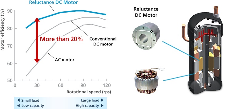

Dit is te kort door de bocht, Daikin gebruikt zgn. 'swing-compressors' in onze warmtepompen die in de aandrijving ook sterk lijken op een pomp. Nu is vrijwel ieder mechanisch systeem efficiënter als het niet minimaal (of maximaal) moet lopen, maar mede daarom gaat 'ie dan ook niet lager dan die 1.3-1.8ATKroon schreef op vrijdag 14 november 2025 @ 07:56:
Ja. De warmtepomp verlaagt het debiet om de delta t te behouden. Met hoge (=efficiënte) pompsnelheid zou de delta t te klein worden waardoor de warmtepomp helemaal niet meer kan werken. Het ideale debiet = maximaal.
Disclaimer bij de plaatjes/getallen: allemaal van Daikin, dus niet in het wild door onafhankelijke tests gestaafd!
Ze gebruiken een zgn. reluctantiemotor in de compressor en op het plaatje kan je zien dat ook bij lagere snelheden de efficiëntie niet zo heel ver inkakt.
:no_upscale():strip_icc():strip_exif()/f/image/gfPPa3Vz6LwNeVNKTLQK4iP1.jpg?f=user_large)
Dit plaatje heb ik niet uit de gelinkte presentatie (maar hier vandaan), dus hecht niet teveel waarde aan de absolute getallen!
