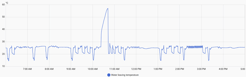

  • Eduardio
  • Registratie: Juli 2025
  • Laatst online: 31-10 14:16
TKroon schreef op dinsdag 18 november 2025 @ 15:17:
@Eduardio Ik weet niet hoeveel liter je vat is en of je dan meer dan normaal gedoucht/gebadderd hebt, maar zo ziet het er bij mij uit:
Onderaan zie je met rode pijlen de momenten dat de douche/bad aanstond. Wat opvalt is sowieso het hogere "stilstandverlies" bij hoge temperaturen in het vat als het door de BSH is gedaan. De compressor verwarmt veel gelijkmatiger en meer water.
25 graden betekent dat er nog zo'n 20% (gokje) warm water bovenin de tank zit.
Dankjewel. We hebben 230 liter water (vloermodel). Wel snel met 2x douchen maar als dit normaal is extra blij dat we niet voor de kleinere optie gekozen hadden.

  • Roekeloos
  • Laatst online: 08:11
pegagus schreef op dinsdag 18 november 2025 @ 14:48:
Als er koelgas in het CV-circuit komt zou je sowieso last moeten hebben van permanent te hoge CV-druk en gaat je WP ook steeds slechter werken.
Maar het expansievat is uitgesloten? Want dan loopt de druk op, spuit het water uit het overdrukventiel en daalt de druk weer als het water afkoelt.
Er zit wel wat fluctuatie in de waterdruk, maar is dat buiten proportie?
Afbeeldingslocatie: https://tweakers.net/i/kQpcCqI5jpbBf00gVbfrBOZ5wtw=/800x/filters:strip_exif()/f/image/BIh8FX8Ki8vYr5ykKwP0q8li.png?f=fotoalbum_large

  • TKroon
Roekeloos schreef op donderdag 20 november 2025 @ 14:49:
Ik vind hem vooral aan de lage kant en zou hem bijvullen.

  • pegagus
  • Laatst online: 10:09
Het overdrukventiel werkt pas bij 3 bar. Dat lijkt het probleem dan niet te zijn.
  • Jog
  • Registratie: Augustus 2022
  • Laatst online: 23:49
Jog

Ik zie wat vreemde dingen in de werking van onze warmtepomp (Daikin Altherma LT3 Bluevolution)
Zo te zien staat hij erg te pendelen (foto 1), en hij geeft vandaag (koud en erg vochtig buiten) af en toe water leaving temperaturen lager dan de kamertemperatuur (foto 2). Ook stopt hij met verwarmen terwijl het nog niet de ingestelde 20 graden is, maar 19. Iemand een idee welke instellingen ik aan moet passen om dit te verbeteren?

zekerz schreef op donderdag 20 november 2025 @ 20:21:
Kunnen overshoots zijn. Staat overregeling [9-04] hoog genoeg?
Is normaal, zijn defrosts.
Ik herken de oorzaak niet meteen. Wat het dan ook te koud toen hij uitging?

arnoldniessen schreef op donderdag 20 november 2025 @ 21:58:
Bedankt voor je reactie! Overregeling staat op 1 C, het was inderdaad nog 19 graden ipv 20 toen hij weer uit ging. Ik vermoed dat de monteur half september wat instellingen heeft aangepast/teruggezet.
De instelpunt modus stond op vast terwijl ik zeker wist dat die op weersafhankelijk stond, dus dat heb ik al aangepast (-10/35 en 15/25). Hopelijk lost dat het meeste al weer op, zodat ik later rustig verder kan zoeken naar betere instellingen
  • TKroon
Ik vraag me af of dat defrosts zijn. 5x in een uur zou bizar zijn namelijk. 20-25 minuten zou het minimum moeten zijn en dat is al bijzonder kort achter elkaar als je bedenkt dat een defrost 7 minuten duurt. Heb je de P1 gegevens of andere energiemetingen erbij?

TKroon schreef op donderdag 20 november 2025 @ 22:17:
De laagste punten zijn inderdaad defrosts, die worden ook bij gehouden:

Toevallig vandaag met de DT bezig geweest; dit is het resultaat:
Rond 11:00 heb ik de dt van 4 naar 5 gezet. Om 11:20 heb ik de aanvoertemperatuur 1 graad hoger gezet (want daarmee is het afgegeven vermogen weer gelijk).
Afbeeldingslocatie: https://tweakers.net/i/r5VI_CEWwX4L-LtRRsiidsq3pcU=/800x/filters:strip_exif()/f/image/u9Y7jr1qCuLHDa0HTlJ6csxP.png?f=fotoalbum_large

GJA schreef op zaterdag 22 november 2025 @ 18:47:
Niet helemaal, daarvoor had je awt 0.5 graad hoger moeten zetten.
Ik denk dat de dt 4 een hogere COP geeft dan 5 maar in onze situatie kan de WP het niet bijbenen.
Resultaat; hoge flow (max) en veel defrosts.
Hoe kom je tot die conclusie? In de grafiek zie je vooral verschil in temperatuur en vochtigheid tussen nacht en dag. Plus dat je Daikin herstart is en dat kan het gedrag ook beinvloeden.
