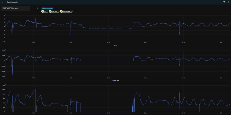

GJA schreef op zaterdag 22 november 2025 @ 18:47:
Toevallig vandaag met de DT bezig geweest; dit is het resultaat:
Rond 11:00 heb ik de dt van 4 naar 5 gezet. Om 11:20 heb ik de aanvoertemperatuur 1 graad hoger gezet (want daarmee is het afgegeven vermogen weer gelijk).
Ik denk dat de dt 4 een hogere COP geeft dan 5 maar in onze situatie kan de WP het niet bijbenen. Resultaat; hoge flow (max) en veel defrosts. Nu zie ik een lagere en stabielere flow en minder defrosts. Buitentemperatuur is ongeveer gelijk maar de luchtvochtigheid ligt wel 20% lager.
Ik denk dat ik bij temperaturen >4 graden de dt weer terugzet naar 4 of zelfs 3. Voor nu op 5.
Waarom kan de WP dit niet gewoon zelf bedenken?
Mijn laatste defrost was om 11:20 en daarna liep alles veel soepeler, ik denk dat vandaag geen goede testdag was omdat de temperatuur een beetje toenam en de RLV afnam - interessanter wordt de nacht.
Neemt niet weg dat de WP software wel wat slimmer zou mogen, al dat micromanagement van ons is leuke spielerei maar mag je van 'normale' mensen toch niet verwachten.
ERGA06EVH / EHVX08S23EJ6V / ESPaltherma
  • arnoldniessen
arnoldniessen
GJA schreef op zaterdag 22 november 2025 @ 19:43:
Die snap ik niet? Kun je dat uitleggen?
Als je van dT=4 naar dT=5 gaat en LWT verhoogt met 1, blijft retour gelijk, en is gemiddelde afgiftetemperatuur 0.5C hoger, dus je afgifte is hoger bij een niet nageregeld systeem.
maar dat kan ook komen doordat ik alleen een lagere DT instel bij lagere belasting van de WP (buitentemperatuur >4 graden)
Dat lijkt me een logischere verklaring. Het verschil in COP is te klein om op basis van een halve dag met veel andere variatie te kunnen zien wat het doet.
Daikin 2x8kW EBLA08E3V3+EHYHBX08AAV3+EKHWS200D3V3 - P1P2MQTT bridge - HA - USBtin - Zehnder Q600 / gasloos

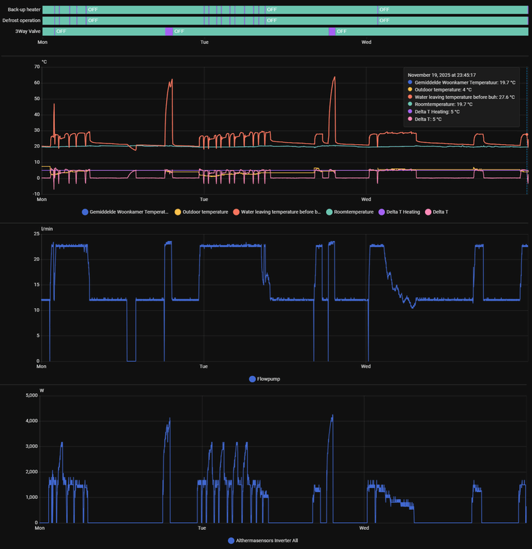

  • Stanvv
  • Laatst online: 13:07
Sinds mei hebben wij ook een Altherma. Afgelopen weken draaide hij heel mooi, maar de afgelopen dagen had ie het een beetje zwaar. Aan welke knoppen kan ik draaien om het verbruik te verminderen (bv het hoge aantal defrosts/BUH gebruik)? Wat info:
  • gerenoveerde jaren 70 woning, met behoorlijke na-isolatie (vloer Rc=4, dak Rc=6, spouw Rc=2, overal HR++(+) glas
  • vorig jaar zo'n 1100 m3 gas gestookt
  • afgifte 100 m2 vv op begane grond, totaal 190 m2 woonoppervlakte (boven airco's)
  • gewenste binnentemperatuur 20 graden
Instellingen, gestart met:
  • Stooklijn -10 -> 33 en 10 -> 27
  • Delta t = 5, verder alles standaard laten staan, dus
  • Overshoot = 2
  • Modulatie = 0
  • offset = 0
Ik zag ma/di/wo redelijk wat defrosts
Afbeeldingslocatie: https://tweakers.net/i/LadE7oN7CoRy6dcRu-wGPGol1bM=/x800/filters:strip_exif()/f/image/clI0b4ckoS55G9qiZnY6w7NG.png?f=fotoalbum_large
Ik had het idee dat de wp het niet te zwaar had dus ik hoopte met het verlagen van de stooklijn (-10 -> 29 en 10 -> 26) en delta t (naar 3) een rustiger verloop te krijgen, dit heb ik donderdagavond doorgevoerd. Echter kreeg ik vr/za alleen maar meer defrosts en BUH gebruik:
Afbeeldingslocatie: https://tweakers.net/i/PyZImnF7wjWutFDASSjfDIaoSz4=/x800/filters:strip_exif()/f/image/skvu3TirJPMx5LYWm2UOVcid.png?f=fotoalbum_large
Kan natuurlijk ook te maken hebben met de buitentemperatuur/vochtigheid, maar ik was benieuwd of dit normaal verbruik is, of wat ik kan aanpassen? Lagere flow, hogere delta t?
Hieronder nog een totaaloverzicht qua verbruik:
Afbeeldingslocatie: https://tweakers.net/i/-SyKSHksIrWJXvzKXupg-jrNVts=/800x/filters:strip_exif()/f/image/5MwbapKtDgN4z9sGN6ZtRV5K.png?f=fotoalbum_large
Ik heb donderdag uit de grafieken gehaald want we hadden een KPN storing dus weinig logging
[ Voor 8% gewijzigd door Stanvv op 22-11-2025 22:15 ]

  • arnoldniessen
arnoldniessen
Stanvv schreef op zaterdag 22 november 2025 @ 21:26:
Defrosts horen er nu eenmaal bij. Als je AWT lager zet, verbetert het rendement, dus wordt het koelrooster nog ietsje kouder, wat iets meer defrosts geeft. Mogelijk dat er nog andere aspecten meespelen.
En je retour zit vaker onder de 25C, wat meer BUH gebruik geeft. BUH betekent COP=1, maar een lagere AWT betekent ook een iets hogere COP, dus die twee effecten vallen deels tegen elkaar weg. Je zult veel preciezer moeten meten of het dan wel of niet voordelig is.

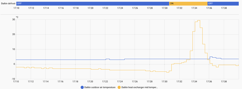

Om hier in te duiken heb ik een leiding naar buiten gelegd met 5 sproeikopjes en een waterklep die via Homa Assistant aan te sturen is. De eerste resultaten waren wisselend. De waterstraal moet echt wel "body" hebben om genoeg energie over te brengen waarmee het ijs smelt. Een gieter met water gaf beter resultaat... Maar ja, om nu elke x naar buiten te lopen met een gieter....
Goed, tl/dr: leiding bevriest, sproeiers zijn niet optimaal want te kleine straaltjes, gieter werkt beter maar gaan we niet doen. #end
Ben inmiddels al wat verder met mijn anti-defrost systeem. Ik had eerst te weinig gaatjes geboord in de slang waardoor een deel niet goed ontdooide. Nu heb ik om de 5 mm een gaatje van 1,5mm geboord en sproeit ie gelijkmatiger.
De on-time van 1 naar 2 minuten gezet, ook weer om beter te ontdooien.
Als trigger heb ik de lamellen temperatuur op -2,5 °C. En een minimum wachttijd van 15 minuten tussen de sproei beurten.
Het werkt best wel goed, maar ik probeer nog verder te optimaliseren, want ik wil met zo min mogelijk water werken. Kortom, nog volop in ontwikkeling.
Op het middelste plaatje is ie net begonnen met sproeien. Laatste plaatje is ie klaar.

Hier een plaatje met buiten- en lamellen temperatuur. Bovenste balk toont de defrosts.
De trigger is volgens mij de snelheid van de temperatuur daling. En lamellen onder de -2° C, want ik heb ook wel defrosts bij -2,5°C en -4° C gezien.

  • arnoldniessen
arnoldniessen
Pim57 schreef op zondag 23 november 2025 @ 19:26:
Ik zie hier ook wel dat hij defrost zonder dat er een daling te zien is (defrost is dan echt niet nodig) of dat hij heel ver daalt zonder te defrosten. Maar ik heb ook begrepen dat het defrost-algoritme later aangepast is, mijn hybride is van 2015, en de EBLA doet het veel beter. Een rechte daling is wel een goede indicator van helemaal dichtgevroren zijn, eigenlijk is de defrost dan al te laat.

MrMalice schreef op maandag 24 november 2025 @ 15:03:
Zo heb ik het ook begrepen. Maar waarom blijft ie dan bij mij op 19.7 hangen? Hij blijft de stooklijn volgen zonder ophoging. Moet het temperatuurverschil 0.5 zijn voordat modulatie pas in actie komt?
Afbeeldingslocatie: https://tweakers.net/i/pjOVCDjGmjq3x4SwHs5hgZvXypM=/fit-in/4000x4000/filters:no_upscale():strip_exif()/f/image/HR8OJOFm7PlQkxh4dtXWxMba.png?f=user_large
Het volgen van de stooklijn is echt niet zo exact als je denkt dat het is. Geel = aanvoerwater setpoint volgens stooklijn, groen/blauw is aanvoerwater, rood is retour. Met 19,7 C kamertemperatuur en een setpoint van 20,0 C zit je zó dichtbij, dat ik het niet raar vindt dat ie daar niets mee doet. Standaard hysterese zónder modulatie is ook +/- 0,5 graad. Daar komt bij dat de meting van de Madoka ook niet al te nauwkeurig is en makkelijk 0,5 tot ruim 1,0 graad kan afwijken van andere thermometers in dezelfde ruimte, ook inclusief correctie van 1,5 graad naar beneden. Ik zou dus ook geen kleinere hysterese willen, daar wordt het systeem alleen maar zenuwachtig van.
Daikin Altherma 3 R F 6 kW, EHVH 08 S23 EJ9W + ERGA 06 EA V3H. 18 x 435 Wp PV, Enphase IQ8MC-72-M-INT micro-omvormers, 5850 Wp.

  • MrMalice
  • Registratie: Augustus 2022
  • Laatst online: 09-09 20:56
luxus schreef op maandag 24 november 2025 @ 15:52:
Ja, dat schommelen was mij ook al opgevallen. Zo heel stabiel is het niet. Dan ga ik er maar vanuit dat het binnen de marge valt (en 0.3gr voel je natuurlijk ook niet echt).
Ik heb ook nog naar de deltaT gekeken. Staat nu ingesteld op 7gr maar in de praktijk is het nu 4gr. Aanvoer is 31 graden en retour 28. Waarschijnlijk pompt ie nu op z'n langzaamst en raakt ie niet meer warmte kwijt. Ik heb geen vloerverwarming maar Jaga's en convectorputten met overal ventilatoren.
Zou hier nog winst te behalen zijn?

danny.s schreef op dinsdag 25 november 2025 @ 13:20:
Kan ook het resultaat na een SWW run zijn. Als hij niet naar CV bedrijf schakelt, blijft het warme water waar het is, met als resultaat dat inlaat en uitlaat gelijk zijn, en ook een hoge temperatuur hebben.
Dat zou kunnen als de flow 0 was, maar die is hoog, dus hij staat wel actief in verwarmingsmodus.

Vraagje, ik heb vandaag twee momenten gezien dat de WP ‘stopt’ , huiskamer thermostaat staat zeker 2 graden hoger ingesteld dan de daadwerkelijke (en gewenste) temperatuur. In de grafiek van de HW P1 meter is te zien dat het nul niveau even aanhoud. Het is geen defrost (denk ik)want dan zakt de grafieklijn ook wel maar dan nooit naar het 0 niveau. Iemand een idee waarom dit gebeurt?Afbeeldingslocatie: https://tweakers.net/i/mVi7qbhJMCaF8FCi6_grJXJicQo=/800x/filters:strip_icc():strip_exif()/f/image/QCZtv1h8DC5YVAB3wkY451x6.jpg?f=fotoalbum_large
  • arnoldniessen
arnoldniessen
Rojado schreef op dinsdag 25 november 2025 @ 19:20:
Mogelijke oorzaken:
-overregeling
-buitensensor vangt zon en geeft meer dan 25C aan
  • TinusH777
  • Laatst online: 17:52
Roen schreef op dinsdag 25 november 2025 @ 09:07:
Beste allemaal,
Ik heb een Daikin Altherma 3 waar we op dit moment grote problemen mee ervaren. De vloerverwarming verwarmt niet meer. Voordat het koud werd niet echt iets van gemerkt, maar intussen is de binnentemperatuur zo rond de 15 graden.
Ik heb wel nog steeds warm water, want verwarmen van de warmwater tank doet hij nog steeds. Helaas geen warme vloer meer. Ik zie nu in de ap ook dat er al sinds maart dit jaar geen energie meer verbruikt wordt voor de climate control (vloerverwarming).
De warmtepomp is gekoppeld aan een WTH UMR Vario, hier niet eerder problemen mee gehad. De WTH UMR Vario geeft ook aan dat er warmteafgifte is. Het verdeelstation van de vloerverwarming geeft ook een temperatuur aan van zo’n 45C.
Het lijkt erop dat in de warmtepomp alsnog alles aan staat. Een andere Tweaker had aangegeven om de stooklijn te verhogen, maar dit heeft geen enkel effect gehad.
Zowel fysiek ontlucht als via de Daikin het ontluchtingsprogramma doorlopen. Waterdruk staat op 1.9 bar.
Enkele aanvullende gegevens:
• Vertrekwatertemp. 39C
• Watertemp. Inlaat back-upverwar… 39C
• Watertemperatuur inlaat platenwa… 40C
• Koelmiddeltemp. 27C
• Debiet 16.8 l/min (wisselt regelmatig)
• Waterdruk 1.9 bar
• Laagste tanktemperatuur 45C
• Watertemperatuur uitlaat platenwarm 40C
Iemand een idee wat hier het probleem kan zijn?
1,9 bar is wel heel hoog. 1,5 max is mij verteld. Verder lijkt het door de verdeler van de vloerverwarming te komen. Staan alle kranen open , dus ook de retourkranen van de verdeler?
De aanvoerkant van de verdeler is warm, maar geen afgifte, dus waarschijnlijk koude afvoer. De flow zal ook wel laag zijn.
Heb je geen andere radiatoren aangesloten? Die moet je maar eens helemaal dichtdraaien en de retourtemperatuur meten van de radiatoren. Wat water zoekt de weg van de minste weerstand. En vloerverwarming heeft heel veel weerstand....
