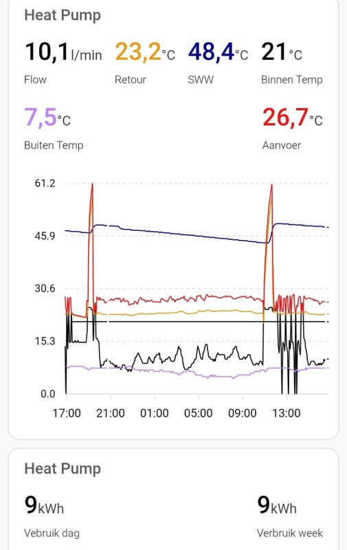

Wat is voor de Altherma 3 (R W) de reden om de pompsnelheid te verhogen?
Afbeeldingslocatie: https://tweakers.net/i/lwR-8nFzvo_NKyB6NWz8nEG2Iak=/800x/filters:strip_exif()/f/image/XLmx0zcInUpuFSrJkO6vz4si.png?f=fotoalbum_large
Ik zie namelijk dit en vraag me af of dit wel de bedoeling is?
Ik zie uiteraard ook het stroomverbruik diezelfde curve volgen:
Afbeeldingslocatie: https://tweakers.net/i/j1i_bmzrK1ItA6dJQwRtuC9Qb4o=/800x/filters:strip_exif()/f/image/auLAHytIAa3wOQvBBnWFw0a6.png?f=fotoalbum_large
Maar hoe zou ik dit nu kunnen relateren naar de actie die dit in gang zet?
Ik merk bijvoorbeeld ook dat de WP een relatief hoog stroomverbruik heeft, gezien het nu buiten ruim boven het vriespunt is. Het gemiddeld verbruik was lager toen het nog rond de 0 graden of lager was.
Dus ik probeer nu een beetje te pinpointen hoe ik de pomp nu zuiniger kan laten draaien. :)
Het is binnen in ieder geval warm genoeg, dus daar is geen enkel probleem. Het mag zelfs nog een stuk koeler binnen.

Hij probeert te sturen op dT. Stel deze is ingesteld op 5, maar het is in de praktijd meer dan 5, zal hij de pompsnelheid verhogen.
Ik vind je verbruik niet erg hoog eigenlijk. Met een buiten temperatuur van rond de 5(?) gr, vind ik ~400W normaal.
Als je het te warm vind, zou je de stooklijn nog kunnen verlagen. Evt in combinatie met de dT instelling verlagen. Lagere stooklijn betekent vanuit de basis lager verbruik. Lagere dT betekent normaal gesproken dat de flow omhoog gaat, en de ciculatie pomp iets meer stroom verbruikt (maar dit normaal gesproken ruimschoot gecompenseerd wordt omdat de aanvoertemp ook lager ligt)

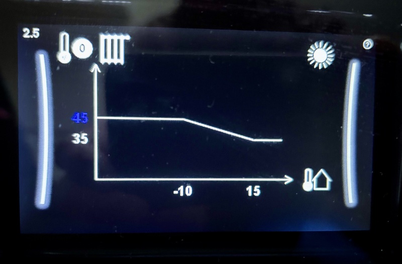

Ik heb op dit moment inderdaad de deltaT op 3 staan. Dat leek me voor vloerverwarming wel prima. Temperatuur buiten is nu +- 6 graden.
Zou het niet realistisch zijn om de WP redelijk consistent op 250W te draaien? Want als het goed is kan hij tot dat wattage terug moduleren. Of klopt dat niet?
Ik merk in ieder geval tot nu toe dat de stooklijn veel te hoog ingesteld staat. Dat was natuurlijk ook destijds maar een eenmalige instelling; Dat moet gefinetuned worden. Ik heb de afgelopen weken vrij consistent op "offset -7" gedraaid in de Onecta app; Ik denk dat ik dus sowieso de stooklijn wat naar beneden zal moeten brengen.
Maar dan kom je automatisch bij dat magische getal van 25/26 uit: Schijnbaar kan de Altherma geen aanvoer temperaturen van bijvoorbeeld 20 graden gebruiken.
Bedoel je met de dT verlagen, hem op 2 zetten bijvoorbeeld? Of juist hoger dan 3?

dT3 is al de laagst mogelijke waarde. Als je geen stromingsgeluiden hebt, dan zou ik hem gewoon laten staan.
Maar het is niet alleen de Altherma niet geen Ta van 20 kan hebben, dat kan geen enkele WP als je temperatuur in huis 20 gr is. Maar de Altherma speficiek gaat idd wel onder de 25gr Ta de BUH gebruiken (of iets in die trend).
En wat betreft verbruik: los van de buiten temperatuur, is het natuurlijk ook afhankelijk hoeveel oppervlakte je verwarmt. Maar gezien je flow al minimaal is, denk ik dat dit wel mee valt. Maar als je het te warm vind, probeert je stooklijn nog verder te verlagen evt, en kijk of het verbruik nog daalt. Of zit je nu al op een Ta van 25/26gr?

Tanuki schreef op woensdag 26 november 2025 @ 15:50:
We zitten inderdaad nu op Ta van +- 26 graden:
Volgens mij is de "inlet water temp R4T" de retour temperatuur. Dus hij is netjes rond de deltaT 3 aan het draaien. Dat zag ik overigens vorige week niet zo; Rond het vriespunt werd de deltaT van 3 niet altijd gehaald, dat was soms ook 4. Maar dat resulteerde niet in een hoger verbruik.
Ik denk dat de conclusie dan is dat er niet veel meer aan te doen valt? Wellicht moeten we dan op momenten de pomp uit gaan zetten. Zoals bijvoorbeeld ook de nachtverlaging die we graag zouden willen doen. Niet omdat dat beter is of zo, want de pomp moet natuurlijk langere runs maken en hij zal ook wel weer energie verbruiken in de ochtend om weer alles op temperatuur te brengen.
Maar op die manier zouden we toch een kW of 4 elektrisch besparen. En in de nacht de temperatuur iets lager houden.
Mocht iemand nog andere suggesties hebben dan hoor ik het graag. :D
De WP voelt op de een of andere manier wat te groot bemeten aan, of zo. We hebben de 8kW versie, maar deze zou net zo ver terug moeten kunnen moduleren als de 4 kW versie.
En het leek me nou toch ook weer niet handig om de 4 of zelfs een 3 of 2 kW versie aan te schaffen. Dat was nooit toereikend geweest, lijkt me.
Zijn dit soort WP's vooral ingesteld op de echte koude dagen?
Als de gewenste temperatuur in huis gehaald wordt met dit verbruik is dit gewoon de aanvoer temperatuur die de woning nodig heeft en het daarbij horende verbruik.
Is het toch te warm in huis, eerst beginnen met de stooklijn te verlagen maar niet onder de 25 graden.

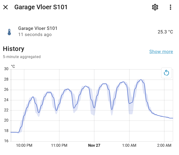

Ik ben vorig jaar verhuisd naar een gasloos huis van 1992 met Daikin Altherma 3 warmtepomp.
Afgelopen zomer heb ik een ESPAltherma aangelegd, en vorige week heb ik een ESP32 geprogrammeerd om de aanvoer en afvoer temperatuur van mijn individuele vloerverwarmingsgroepen te kunnen meten (17 totaal).
Ik zie nu dat mijn warmtepomp enorm staat te pendelen.
Hier zie je mijn Delta T over 4 uur (dus de warmtepomp slaat in die 4 uur zo'n 7 keer aan en uit)
Afbeeldingslocatie: https://tweakers.net/i/lWtGG13kOIx3W3Zvp5qNgYD_Cpg=/fit-in/4000x4000/filters:no_upscale():strip_exif()/f/image/kVbjkarqphtkZKNmyneVzm4d.png?f=user_large
Dit is mijn aanvoer temperatuur (ik gebruik open verdelers, dus geen pomp/warmtewisselaar op de verdeler).
Afbeeldingslocatie: https://tweakers.net/i/cZrY7qMjozBjU9xAR0M1zPV-UJo=/fit-in/4000x4000/filters:no_upscale():strip_exif()/f/image/uNgCxxlWtd3dKBBC97tqLjGf.png?f=user_large
Nu moet ik er wel bij zeggen dat de vloerverwarming hiervoor uit heeft gestaan, dus de vloer is daar nog erg koud en neemt dus ook meer warmte op dan wanneer de vloerverwarming een paar dagen aan staat.
Toch denk ik dat hij deze maand (0 - 27 november) een extreem hoog verbruik heeft. Op dit moment 237 kWh voor klimaat regeling en 100 kWh voor warmwatertank (vrijstaand huis 160m2, 2 personen, thermostaat op 19 graden).
Dit zijn mijn huidige instellingen.

@nils_vdg heeft espaltherma, warmte sensoren, levert data, dat is een behoorlijke inspanning. Verder stelt hij vragen over de AI output. Niets mis mee.
Maar ik mis precies de nodige informatie, de tabel kan ik moeilijk interpreteren. Wat is nu je stooklijn precies? Wat is de ingestelde dT? Zie je defrosts in ESPAltherma? Juist wanneer de vloer koud is zou ik geen pendelen verwachten.
  • nils_vdg
  • Laatst online: 18-10 16:22
Stooklijntype: 2-punts
Stooklijn loopt van 33°C (water) bij -8°C (buiten) tot 28 °C (water) bij 10°C (buiten).
Delta T: 5 °C
De defrost mode in die periode. Een aantal keer aangeweest, en dat lijkt ook synchroon met het aan- en afslaan.
Afbeeldingslocatie: https://tweakers.net/i/N9KxLmn0prQWJ7-MUUpHo_y75Os=/x800/filters:strip_exif()/f/image/RjQwU3wEP9OQdWrCFuJQpE9u.png?f=fotoalbum_large
[ Voor 5% gewijzigd door nils_vdg op 27-11-2025 16:33 ]

Klinkt redelijk normaal.
Dat is dan ook het antwoord: flink aan het defrosten en dat is normaal gedrag bij temperaturen net boven nul.
Het ziet er inderdaad bijna hetzelfde uit als pendelen, maar je hebt uiteraard je defrost sensor en ook en COP die negatief is: je onttrekt warmte!
ERGA06EVH / EHVX08S23EJ6V / ESPaltherma

nils_vdg schreef op donderdag 27 november 2025 @ 14:58:
Wat is jullie mening, heeft Gemini verstand van warmtepompen?
Nee. Het is alleen een taal-model. Gemini doet klok-klepel hier:
-het is geen pendelen, maar zoals hierboven ook gezegd, defrosts
-laat [0-0]..[0-3] (2e zone) maar lekker zitten tenzij je 2 zones hebt
-als je wel 2 zones hebt, gebruik dan niet dit advies want het wisselt zomer en winter om
-[8-9]/[8-a] hebben niets met tapwater te maken
-[1-3] is geen opstarttemperatuur
-een opstarttemperatuur is geen hysterese
Wat ik zou aanraden:
-zet [9-02] terug op 25, zo voorkom je backup-heater gebruik bij reguliere verwarming als je een offset van meer dan 3 omlaag instelt
-verminder backup-heater gebruik (heb je die gemeten?) met [4-00]=0 en [4-03]=4
-je stooklijn komt zonder offset uit op ca 30 maar je systeem haalt amper 27 hier, waarom? Wat geeft ESPAltherma aan AWT en RTW weer?
-omdat je retour zo koud is, gaat de BUH aan bij iedere defrost, op zich geen ramp (alternatief is hogere stooklijn en dat kost net zo goed rendement)
-COP13.9 kan niet kloppen, is het een 3-fase systeem? Dan delen door 3
-verwarmingsgebruik vind ik niet hoog, SWW gebruik wel, ik zou daar ongeveer de helft verwachten - hoe vaak verwarmt die en hoe vaak op de backup-heater?

  • Registratie: November 2022
  • Laatst online: 00:15
De laatste dagen draait de altherma op een of andere manier wat onrustig. Hij gaat wat op en neer in vermogen, zonder dat het echt pendelen lijkt. Zo om het uur schakelt hij gedurende een uur naar een hoger vermogen, om dan weer terug te regelen. Het is buiten 9 graden, dus lijken me geen defrosts. Wel is het vochtig en regenachtig/kil. De thermostaat staat op 19 graden ingesteld. Dan wordt het normaal stabiel ergens tussen 19,5 en 20 graden. Vandaag had ie moeite om niet onder de 19 te zakken. Normaal draait de WP bij deze temp. gewoon strak 24/7 een strakke lijn.
Verder heb ik eigenlijk niks veranderd.
Ik heb even geen idee...meerderen met deze ervaring momenteel ivm misschien toch dat natte kille weer?

  • nils_vdg
arnoldniessen schreef op donderdag 27 november 2025 @ 19:51:
Bedankt voor de duidelijke inhoudelijke reactie _/-\o_
Gelukkig maar dat ik het advies van Gemini niet zo over heb genomen..
Ik ga even ga het advies opvolgen en dan weer even monitoren hoe het met verwarmen gaat.
En ik ga even in de instellingen van mijn warm water duiken.
Ik heb de warmtepomp idd op 3-fase aangesloten, maar de COP berekening heb ik 1 op 1 overgenomen van iemand anders op het forum (die dan op 1 fase zal staan).

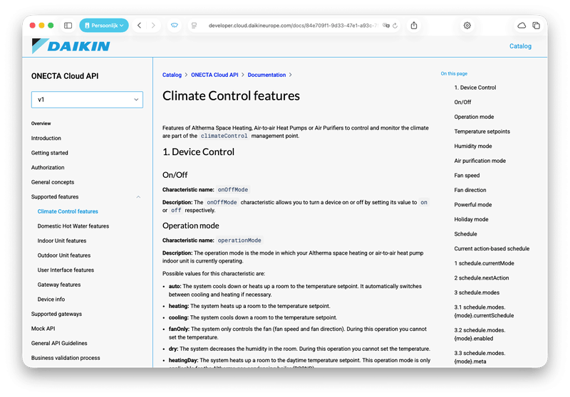

Had ik inderdaad al eens gelezen; maar nog nooit heel erg in verdiept. Home assistant heb ik ook niet. Ik zal eens kijken wat de Onecta API is?
Hier kan je de handleiding vinden.
https://github.com/jwillemsen/daikin_onecta

Tanuki schreef op vrijdag 28 november 2025 @ 20:15:
Hoe heb je dit gedaan? Is de setup 17x een DS18B20 sensor? En die dan op de vloerverwarming aanvoer en retour geplakt? Kun je die setup eens uitleggen / laten zien?
Ik heb een topic aangemaakt om stap voor stap uit te leggen hoe ik dit heb gedaan.
Misschien heeft iemand er wat aan.
HowTo: Vloerverwarming temp per groep in Home Assistant

Ik heb mijn best gedaan om een antwoord in dit topic te vinden, maar er is zo veel... Alleen al zoeken op 'pendelen' levert 200 posts of zo. Dus als het antwoord ergens staat maar ik kan het niet vinden, dan alvast excuses.
Wij hebben nu ruim 2 maanden een Altherma 3 split unit R32 warmtepomp met serieel bufffervat (in de retour) en een aparte 300 l SWW vat. Het betreft een 8 kW warmtepomp. Ons huis is een 2 onder 1 kap uit 1974 dat redelijk goed geïsoleerd is (spouw-, vloer, dakisolatie en HR++ glas).
We hebben geen vloerverwarming maar hebben beneden in de woonkamer en eetkeuken 3 Jaga Strada hybrid convectoren die ruim bemeten zijn. In de woonkamer zit de Madoka, en de Jaga's hebben geen thermostaatknoppen. In de rest van de woning (boven) nog de oude radiatoren, waarvan normaal alleen de badkamer en mijn werkkamer op zolder aan staan.
Nu zien (en voelen) we regelmatig het volgende gedrag:
Afbeeldingslocatie: https://tweakers.net/i/4bnDV3lk3KEudmU-ytsF-aZfP_A=/800x/filters:strip_exif()/f/image/clDg3qW4yp7qfLsN0ja1FxYS.png?f=fotoalbum_large
De gele lijn is het ingestelde setpoint voor de kamertemperatuur.
Mijn vraag gaat specifiek over het gedrag tussen 10:00 en 20:00 uur. Wat je ziet is de hysterese van de Madoka. Dit gedrag geeft, vooral op de dalen, een heel oncomfortabel gevoel.
De vraag is: wat veroorzaakt dit gedrag? Ofwel: hoe is het te voorkomen?
Extra info:
De regeing is WAR met de volgende stooklijn:
Afbeeldingslocatie: https://tweakers.net/i/9x52qIAJeIN7cWMVGTmmTfLNcw4=/800x/filters:strip_icc():strip_exif()/f/image/uuQTA8WSOm2D11LoSWGUYxoP.jpg?f=fotoalbum_large
De boosters in de Jaga's heb ik soms aan staan en soms uit. Als de boosters draaien (op stand 1) dan treedt het ongewenste gedrag eerder op. Maar bovenstaand temperatuurgedrag is van gisteren en toen stonden de boosters uit.
Delta-T is 10 graden (er is geen vloerverwarming).
De buitentemperatuur gisteren was zowel 's middags als 's avonds ongeveer 7 graden.
De aanvoertemperatuur varieerde tussen 25 en 38 graden (de pieken van 55 graden is verwarming van het SWW vat).
Afbeeldingslocatie: https://tweakers.net/i/IvL32SYcHRw94M7yDovXtI3rqj0=/800x/filters:strip_exif()/f/image/fymobGVtJXQ7ptVUX0TmPNwn.png?f=fotoalbum_large
Ik vermoed zelf dat te veel warmtelevering een rol speelt. De kamertemperatuur vliegt te hard omhoog, de Madoka gaat in de ankers, en er wordt dan pas weer warmte geleverd als de temperatuur 2 graden gedaald is. En dat herhaalt zich. Ik had verwacht dat de warmtepomp meer d.m.v. modulatie de boel in de hand zou houden.
Ik heb dit bij de installateur aangegeven en die heeft aangegeven de offset temperatuur met 5 graden te verlagen en het zo te proberen. Recent waterzijdig inregelen door de installateur heeft geen verbetering gegeven.
Ben wat de experts hier vinden van mijn denkrichting, en wat de beste weg is om dit probleem op te lossen.

Een uur aan en dan uit is niet pendelen. Dit is normaal gedrag met radiatoren, lijkt me.
Een vloerverwarming heeft een warmtebuffer, jij hebt dat niet met radiatoren.
Je kunt de aanlevertemperatuur verlagen en geen nachtverlaging gebruiken. Je bespaart daar toch niet zoveel mee. Je bespaart wel met een lagere AT.
Waarom gebruik je hysterese ipv modulatie?

Ik heb een 6kW in een huis uit 1912. Redelijk geisoleerd en alleen met radiatoren verwarmd. Dat gaat helemaal prima hier. Behalve onderbrekingen voor het warm tapwater draait het ding hier 24/7 op een laag pitje en blijft het binnen netjes tussen de 19 en 20 zonder grote schommelingen. Ik maak nu geen gebruik van nachtverlaging.
Mijn stooklijn ligt een stuk lager:
-10: 40 -> 18: 25
Kortom ja het is mogelijk om rustig met radiatoren te stoken zonder een aan/uit gedrag elk uur. En ja je stooklijn ligt vermoedelijk te hoog.
Schroef die eens naar beneden (zeker de 15:35) en kijk wat er gebeurt
Met een stooklijn moduleert de warmtepomp naar de geldende aanvoertemperatuur bij de huidige buitentemperatuur. Moduleren doet het ding dus prima, maar naar een setpoint onafhankelijk van je binnentemperatuur.
En ja dat had ik ook beetje verwacht, maar dit werkt nu prima dus ik laat het voor nu even zo.
Als de espaltherma weer werkt wil ik wat actiever gaan schakelen. En dan ook mogelijk met nachtverlaging. Mocht het dan wat afgekoeld zijn, schroef ik de aanvoertemperatuur tijden omhoog met de offset om het sneller op te laten warmen.
Nee, het leek mij ook geen pendelen. Overigens heb ik geen radiatoren maar convectoren, maar die hebben uiteraard ook geen buffer. Daarom reageren ze zo snel.
Aanlevertemperatuur verlagen d.m.v. aanpassing stooklijn? Ik neem aan dat een offset van -5 hetzelfde doet.
Is er een keuze 'hysterse of modulatie'?
Ik had eerlijk gezegd modulatie verwacht. We zien nu dat de hysterese van de Madoka het oncomfortabele gedrag geeft. Met modulatie verwacht ik een veel gelijkmatiger gedrag.
[ Voor 27% gewijzigd door lintpete op 01-12-2025 12:34 ]

lintpete schreef op maandag 1 december 2025 @ 11:59:
Is dit the HT of LT versie? Ik gok de HT versie
Ik zou toch de dT op een ander modus zetten en vooral een stuk omlaag naar bv. 5: je warmtepomp kan, mag en zal de flow gaan verminderen om die lager dT te halen - de opwarming zal dan veel geleidelijker zijn - maar mogelijk niet genoeg!
Helaas zal dat wel een tijdje experimenteren zijn om de juiste dT te vinden (misschien moet het 7 of 8 zijn) en als je pech hebt houdt het geen stand in echt koude dagen (temperatuur die langzaam zakt).
Op zich is uur aan/even uit niet zo vreselijk, maar inderdaad niet comfortabel.
Waterzijdig inregelen is goed voor het rendement maar niet noodzakelijkerwijs voor het comfort.
Mijn voorzichtige inschatting is dat je mogelijk allebei moet doen: het lagere dT experiment *en* offset omlaag.
Het aanpassen van dT kan alleen via het hoofdmenu en heeft telkens een restart nodig, maar de offset van de stooklijn kan direct uit de app.

Goedemiddag,
Er viel me iets merkwaardigs op in de data van onze altherma 3 rw.
Telkens als de buitentemperatuur tussen de 7 en 8 graden komt zie je dat de aanvoer temperatuur en flow spikes vertonen. De temperatuur schommelt tussen 23 en 27 graden en de flow dipt en piekt ook.
Als de buitentemperatuur stijgt of daalt wordt hij weer mooi stabiel. Het lijkt wel een vorm van Modulatie.
ERGA08EAV3H7 + EHBX08EA9W
Stooklijn 1.1 met offset van 1.
Vloerverwarming met open verdeler, 6 groepen á 10m² stuk. Slang 20mm hoh 100. Verder 5 Jaga strada hybrid radiatoren op de verdiepingen, alles waterzijdig ingeregeld. Geen naregeling. Afbeeldingslocatie: https://tweakers.net/i/XcQbE-eMBp01qlHYon2OkC6d1y8=/x800/filters:strip_icc():strip_exif()/f/image/8qOH00sf3TndG4ATq3rCqBgu.jpg?f=fotoalbum_large
Afbeeldingslocatie: https://tweakers.net/i/mWOPxskQImVb7ke2wg9MFvkNb1Q=/x800/filters:strip_icc():strip_exif()/f/image/dZ9wJcxqma4O3HUnXw2aHaUz.jpg?f=fotoalbum_large

Bedankt voor alle reacties. Ik haal er een aantal mogelijke oplossingsrichtingen uit:
1. De aanvoertemperatuur (stooklijn is nu: -10:45 -> 15:35) verlagen:
TinusH777 schreef op maandag 1 december 2025 @ 12:17:
Dat is volgens mij hetzelfde als:
Jelte schreef op maandag 1 december 2025 @ 12:32:
-10: 40 -> 18: 25

Je aanvoertemperatuur in combinatie met je delta t is te laag. Dus of je Ta verhogen, of je delta t verlagen. Je ziet dat hij zijn warmte niet kwijt kan, waardoor de flow wordt verlaagd. Je COP gaat daarmee ook significant omlaag. Mijn tip zou zijn om de delta t eens op 3 te zetten en het nog eens te monitoren.

  • freeaanzee
mawashigeri schreef op dinsdag 2 december 2025 @ 14:22:
Dit suggereert ook dat de Onecta API heel prettig zou zijn voor tweaker thuisgebruikers, maar hoe krijg je er toegang toe (zonder een abonnement)?
Mwaah, de standaard versie kan enkel dezelfde dingen tonen/doen als de Onecta-app, en alles loopt sowieso via de cloud. Dus geen meerwaarde voor wie al een ESPAltherma en Home Assistant draaien heeft.
Maar je kunt er inderdaad on/off, setpoints, offset, schedules en vakantieperiodes mee instellen. Is hier wellicht al aan bod gekomen, zie ook Daikin begint platform voor ontwikkelaars.
Gewoon aanmelden via https://developer.cloud.daikineurope.com met je Daikin ID en een app registreren (gaat vanzelf). Daar kun je dan ook de documentatie raadplegen. Max. 200 calls per dag, sommige features zijn enkel voor airco's.
Afbeeldingslocatie: https://tweakers.net/i/WPG2hyinrbEB1lX9icwJ4kHmLJo=/800x/filters:strip_exif()/f/image/gW3uJTR4FDxwaJxwoLqFwCWN.png?f=fotoalbum_large
Een combinatie kan ook ideaal zijn als je ESPAltherma alleen gebruikt om te meten. Verder als je niet wil sleutelen is het ook ideaal om je watertanktemperatuur bijvoorbeeld in een grafiek te zien om te kijken hoe snel deze daalt. De airco's heb ik er ook mee. Het is wel via de cloud, maar zo kan ik alles vanuit 1 app (home assistant) lezen en aansturen.
