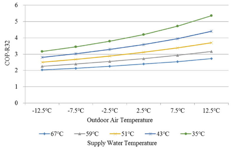

Rojado schreef op woensdag 3 december 2025 @ 20:13:
De retour temperatuur staat bij ‘inlaat platenwagen’, zie voorbeeld bij delta T van 3.
In algemene zin is in dit forum wel eens gezegd dat de WP het meest efficiënt werkt op 60% van het maximum. Ik kan dat zelf niet onderbouwen maar in algemene zin is het zo dat ‘te laag ‘ en ‘te hoog’ meestal niet het beste is voor een goede werking.
Er zijn een paar dingen die de efficiëntie bepalen
  • Koudemiddel (b.v. R32 in mijn Daikin): hoe efficiënt werkt dit bij verschillende buitentemperaturen
  • Compressor: hoe efficiënt werkt die bij verschillende duty-cycles/snelheden
  • Warmteverlies van je huis: betere isolatie = lagere watertemperatuur nodig = beter
  • Binnentemperatuur t.o.v. buiten: hoe kouder, hoe meer warmteverlies
Voor R32 kan je in dit plaatje mooi zien hoe de efficiëntie erg afhankelijk is van de buitentemperatuur, met ook nog flinke verschillen afhankelijk van de temperatuur die je wil maken (bron)

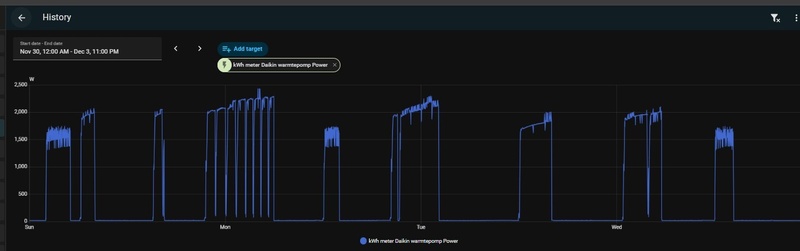

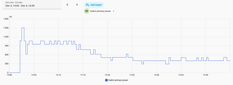

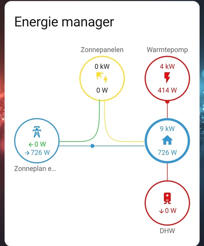

Ik heb al even wat opgezocht met de zoekfunctie, maar ik kon niet direct achterhalen wat nu de beste instelling is. Ik heb de Daikin Altherma 3 - ERGA08EVH7/EHBH08E9W en het minimale vermogen wat deze set gebruikt is zo rond de 1450 watt als het buiten wat milder is qua temperatuur. Bij koudere temperaturen loopt het opgenomen vermogen op tot ongeveer 2500 watt. Ik lees dat bijv. WeHeat gebruikers tot 450 watt terug moduleren, maar mijn Daikin doet dat dus niet. Is dat bij jullie ook zo, is dat aan te passen en wel of niet wenselijk?
☀️12340Wp | ♨️Daikin Altherma 3 8kW | 💧Atlantic Calypso VM 150L | 🚗Tesla M3 LR 2019 | ⛽Peblar Business | 🌬️Zehnder WHR960 |🔋

rogervdh schreef op donderdag 4 december 2025 @ 21:51:
Mogelijk haal je opgenomen vermogen en opgewekte warmte door elkaar. De 8 kW versie kan namelijk wel degelijk ver terug moduleren en constant op 300W vermogen draaien. De COP is dan hoog en daarmee wek je zo’n 1500W+ warmte op. Mogelijk staat je stooklijn erg hoog als het opgenomen vermogen echt 1500W is. Dat haal ik alleen als het flink vriest namelijk.
Daikin Altherma 3 LT 8 kW + 16 kWp PV
  • rogervdh
  • Laatst online: 21:23
rogervdh
Gasloos sinds 11-2024
TKroon schreef op donderdag 4 december 2025 @ 21:54:
Ik heb een Homewizard kWh meter ertussen zitten en hieronder het verbruik van de laatste paar dagen. De diepe dalen tijdens het verwarmen komt vanwege veel defrosts op sommige dagen. Lager dan 1400 watt kom ik eigenlijk nooit...
Afbeeldingslocatie: https://tweakers.net/i/uPsmcg5DFL9sn9IETqjEsD1cSfk=/800x/filters:strip_icc():strip_exif()/f/image/2h7oQpuT2KbmFBQS1NFI0Iiw.jpg?f=fotoalbum_large
Afbeeldingslocatie: https://tweakers.net/i/lDv0TWr9DFPfSf0onX2BAudmbnE=/800x/filters:strip_exif()/f/image/uaZrPfRNltTxvEkBztp1R3R7.png?f=fotoalbum_large
[ Voor 17% gewijzigd door rogervdh op 04-12-2025 22:06 ]

  • Atomius
  • Laatst online: 15:39
Atomius
rogervdh schreef op donderdag 4 december 2025 @ 22:00:
Hoe hoog staat je stooklijn?
Ik had dezelfde soort grafiekjes ooit. Toen verwarmde ie kortdurend op relatief hoge temperatuur. Na e.e.a. anders ingesteld te hebben verwarmt ie nu langdurig op relatief lage temperatuur (26-33 gr).
[ Voor 11% gewijzigd door Atomius op 04-12-2025 22:26 ]
  • arnoldniessen
  • Laatst online: 20:53
arnoldniessen
Maar je stookt ook nog niet de helft van de tijd. Als je de stooklijn halveert (t.o.v. 20C, dus bv 40C->30C) ga je veel besparen.
Dank voor de grafieken. Het valt heel erg op dat je minder dan de helft van de tijd verwarmt op hoge temperatuur. Kun je je stooklijn delen? Deze kan vele graden omlaag.

Mijn 8kW draait regelmatig op 299W volgens ESPAltherma (vermenigvuldigheidsfactor 230V).
Het is hier nu mistig met 2 graden, dus momenteel meer. :)
  • assje
Patrick4 schreef op vrijdag 5 december 2025 @ 10:50:
The plot thickens.... waarom wil mijn WP dan niet op lager vermogen draaien.... Ta kan niet verder omlaag (of is niet wenselijk).

assje schreef op vrijdag 5 december 2025 @ 07:29:
Heb je daar metingen van? Mijn 8kW stabiliseert ongeveer een half uur na starten op 800W en pas na enkele uren draaien komt hij soms als laagst op 500W. 300W heb ik nog nooit gezien, wellicht alleen bij lage buitentemperaturen?
Ik heb geen aparte meters maar kan wel wat opmaken op basis van de fase zo lang de zonnepanelen nog niks doen. Een dag als gisteren ziet er qua stookuren bij mij zo uit:
Ik kom dus wel wat modulatie te kort. Ook draait hij bij start (onnodig) op hoger vermogen door de nachtverlaging.
Bij het aangaan duurt het inderdaad eventjes voordat alles rustig wordt, bijvoorbeeld na mijn SWW run gisteren:
Afbeeldingslocatie: https://tweakers.net/i/U8ZgP2XIvNv8gLP7zeMogLO13Ug=/800x/filters:strip_exif()/f/image/DYcCpGYXb0iHbglkaqzvC64k.png?f=fotoalbum_large
Binnen 20 minuten weer rustig, en ook die 20 minuten hebben alleen een korte startpiek.
  • de eerste piek van 1500 is echt kort, slechts een halve minuut of zo
  • dan tien minuten rond de 1000
  • vervolgens nog een minuut of acht richting 500 stabiel
ERGA06EVH / EHVX08S23EJ6V / ESPaltherma

  • assje
mawashigeri schreef op vrijdag 5 december 2025 @ 11:15:
Dit komt exact overeen met mij

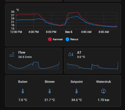

TKroon schreef op vrijdag 5 december 2025 @ 06:49:
Dank voor jullie reacties tot dusver. Ik ga dit weekend even naar de stooklijn kijken (heb ik me -eerlijk gezegd- nog niet heel erg in verdiept) en zal deze delen. Ik kan wel al wat data uit Home Assistant delen, bijv. laatste 24 uur. Rode lijn is aanvoer en blauw natuurlijk retour. Aanvoer komt eigenlijk nooit boven de 32 á 33 graden, maar meestal iets onder de 30.
Afbeeldingslocatie: https://tweakers.net/i/U49UTLmN1wVUZgNVdsK3aOlSp3Y=/fit-in/4000x4000/filters:no_upscale():strip_exif()/f/image/jtdFDuxDSBVqk1Z7bpeuFSFM.png?f=user_large

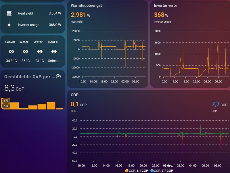

Drommels75 schreef op vrijdag 5 december 2025 @ 09:50:
Als deze cijfers kloppen dan mag ik wel blij zijn met mijn installatie, heb wel glycol in het systeem maar dit zou mijn inziens de COP iets moeten verlagen.
Ik vrees toch dat je ergens een verkeerde berekening hebt: no way dat je met de huidige temperatuur een COP=8 kan halen - ergens tussen 4 en 5 zou kunnen.
Afbeeldingslocatie: https://tweakers.net/i/Xi7ETx7vhP-qNBGiq0acpSWPfWk=/800x/filters:strip_exif()/f/image/Vtz3XzEkBLFFuuqyhLGQYktA.png?f=fotoalbum_large
Hoe bereken je 'heat yield'?

  • Drommels75
  • Registratie: December 2023
  • Laatst online: 15:49
mawashigeri schreef op vrijdag 5 december 2025 @ 14:02:
Zou kunnen, zo wordt de COP berekend:
- name: "COP"
unit_of_measurement: "COP"
state_class: measurement
state: >-
{% if states('sensor.thermostat') == 'OFF' %}
{% set cop = 0.0 | float %}
{% elif states('sensor.thermostat') == 'ON'
or states('sensor.inverter_usage') |float >90 %}
{% set t1 = states('sensor.water_leaving_temperature') | float %}
{% set t2 = states('sensor.water_inlet_temperature') | float %}
{% set f = states('sensor.flowpump') | float %}
{% set pw = states('sensor.inverter_usage') | float %}
{% set pwg = ((t1 - t2)*f) / 60 * 4184 | float %}
{% set cop = pwg / pw | float %}
{% endif %}
{% if cop != 0.0 %}
{{ cop | float | round(1) }}
{% else %}
{% endif %}

rogervdh schreef op vrijdag 5 december 2025 @ 12:26:
Ik ga dit weekend even naar de stooklijn kijken (heb ik me -eerlijk gezegd- nog niet heel erg in verdiept) en zal deze delen. Ik kan wel al wat data uit Home Assistant delen, bijv. laatste 24 uur. Rode lijn is aanvoer en blauw natuurlijk retour. Aanvoer komt eigenlijk nooit boven de 32 á 33 graden, maar meestal iets onder de 30. [en setpoint = 34.5]
Dit plaatje bevestigt dat je stooklijn veel te hoog staat - je haalt je setpoint nooit, en regelt dus op maximaal vermogen aan/uit. Niet comfortabel en niet efficient. Je afgiftesysteem lijkt erg efficient te zijn. Dus stookcurve omlaag (maar niet onder de 25!), en eventueel dT omhoog of pompbeperking toevoegen in seizoensranden om verbuik en afgifte verder te verminderen. Dit plaatje suggereert dat je met een AWT setpoint op 25 al een groot deel van het jaar kunt uitkomen.

  • Tito129
  • Laatst online: 21:31
arnoldniessen schreef op vrijdag 5 december 2025 @ 20:29:
Bij mijn weten hebben de 4, 6, en 8 kW modellen hetzelfde minimum vermogen. En ook allen 8kW max vermogen tbv boiler. Mijn beide 8kW units halen ongeveer 250W.
Ik heb dan wel de hybride. Maar mijn 8kw heeft woensdag vanaf 10 uur in de ochtend tot 19:30 310 watt per uur gebruikt. Zo laag had ik hem nog niet eerder gezien over een lange periode.

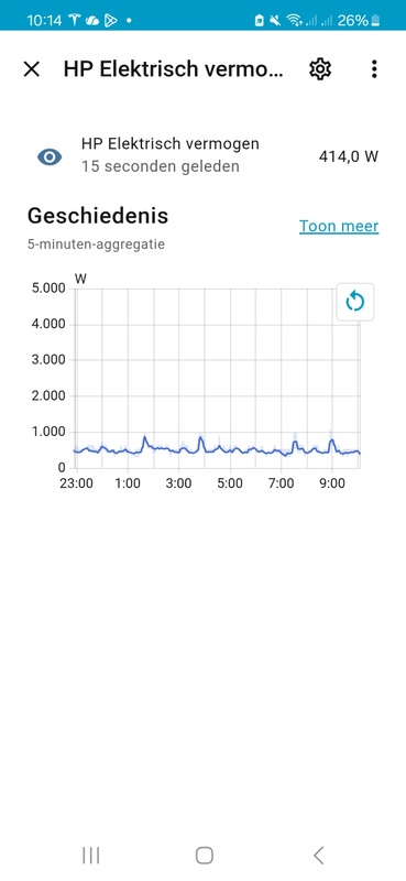

MotorBeast schreef op vrijdag 5 december 2025 @ 20:12:
Dan vind ik je verbruik hoog. Nageisoleerd huis uit 78. Beneden 21 graden, boven en zolder 19, badkamer 22 op 140m2 met T33 en T22 radiatoren en ik draai op dit moment rond de 750W met 3 graden buiten. Met VV en Jaga's moet jij veel lager kunnen uitkomen (NB; ik heb Vaillant maar dat moet niets uitmaken).
Afgelopen nacht gewoon stabiel rond de 400W.
Afbeeldingslocatie: https://tweakers.net/i/aJtuMqYcG-cdekDFWdWWiT8yfYM=/x800/filters:strip_icc():strip_exif()/f/image/Fc0iyF6zMjoKn7wbe0uwUpPy.jpg?f=fotoalbum_largeAfbeeldingslocatie: https://tweakers.net/i/-H6KYjV2YyqPBEfhxISCKKFBGPc=/x800/filters:strip_icc():strip_exif()/f/image/NUCl2l3DxNsaOYWaGvF8nEuV.jpg?f=fotoalbum_large

Ik ben inmiddels wat aan het experimenteren geslagen, maar vooralsnog niet helemaal zoals ik het graag wil. Eerlijkheidshalve moet ik bekennen dat ik er ook weinig verstand of ervaring mee heb. In de oude situatie gebruikte de Daikin Altherma warmtepomp altijd tussen de 1450 - 2500 watt opgenomen vermogen (heb een HW kWh meter ertussen zitten). Dat kan efficiënter, dacht ik. Dit waren de settings voor de aanpassing:
Afbeeldingslocatie: https://tweakers.net/i/NEN5q_LePMS82izcwzTZD-eHUfE=/800x/filters:strip_icc():strip_exif()/f/image/aePaGWJuAcFgxdI9BvhQpNru.jpg?f=fotoalbum_large
Dat gaf dit stookgedrag over 24 uur:
Vervolgens eens die schans naar 1 en offset naar 0, maar toen kreeg het systeem de woning echt niet meer warm. ;) Vervolgens beide weer wat gaan ophogen. Inmiddels aangekomen bij schans 5 en offset 4. Inmiddels draait het systeem 24/7 keurig rond de 400 watt, maar de doeltemperatuur van 22 graden halen we niet meer (en voor mij hoeft dat eerlijk gezegd ook niet, maar iets met vrouwlief... :P). Top dat ie nu tot 380 watt kan terugmoduleren, maar de doeltemperatuur moet natuurlijk wel behaald worden en hij mag ook best (tijdelijk) harder werken.
Aan welke knoppen moet ik nu draaien om dat alsnog te bewerkstelligen?
Dit is het stookgedrag van de laatste 24 uur met schans 5 en offset 4:

  • Technician-
Technician-
rogervdh schreef op zondag 7 december 2025 @ 07:32:
Dit wordt ruzie met de vrouw.

  • arnoldniessen
arnoldniessen
Je kamer blijft ongeveer even warm 21.2 ipv 21.7, en je setpoint is gedaald van 34 naar 28, dus dat is iets te veel daling geweest.
Kijk ook naar je flow - je bent van AWT/RWT 28/23 bij 24.5L/min (8kW, COP minder dan 4) naar 28/23 bij 6.5L/min (2.2kW, COP bijna 6) gegaan, wel iets warmer weer vermoedelijk. Afgegeven vermogen is dus echt veel minder geworden, en efficientie fors verbeterd.
Ik denk dat je schans veel lager mag (want vvw+jaga), en je offset weer langzaam omhoog tot de kamertemperatuur langzaam stijgt.
De meeste mensen gebruiken hier niet schans/offset maar weersafhankelijke curve; onder water lijkt Daikin toch altijd met weersafhankelijke curve te werken, onduidelijk is mij hoe precies. Met de curve heb je zelf meer controle over hoe je systeem omgaat met bv de stap van schuin (bv -20..+10 buiten) en vlak (bv boven de +10 buiten).
[ Voor 10% gewijzigd door arnoldniessen op 07-12-2025 09:52 ]
Daikin 2x8kW EBLA08E3V3+EHYHBX08AAV3+EKHWS200D3V3 - P1P2MQTT bridge - HA - USBtin - Zehnder Q600 / gasloos
