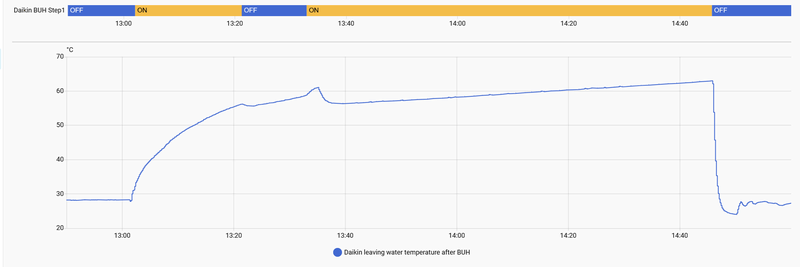

Atomius schreef op vrijdag 26 september 2025 @ 19:37:
Is het jullie weleens opgevallen dat als de legionellerun direct aansluit op verwarmen, dat de buh dan een stukje meedoet met het compressordeel van de legionellarun. Terwijl als de legionellarun "koud" start, dus zonder dat verwarmen aanstond, dat niet gebeurt?
Geen verklaring, maar wel hetzelfde gedrag gezien:
Afbeeldingslocatie: https://tweakers.net/i/NvtI3WWUH23EIoshfH8D5yWekgA=/800x/filters:strip_exif()/f/image/3quhblInSHEAEJqwRudumjkB.png?f=fotoalbum_large
Ervoor (en erna) pruttelde de warmtepomp inderdaad voor CV doeleinden.
Buiten was het 16 graden volgens de meting, dus die zat ook niet in de weg.

mawashigeri schreef op zondag 28 september 2025 @ 12:15:
Dan zal het waarschijnlijk zo in de software geregeld zijn, als dit bij meerdere mensen het geval is.

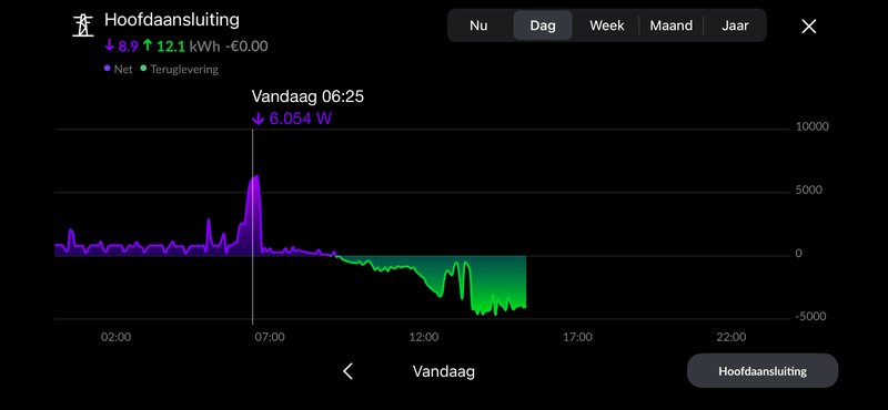

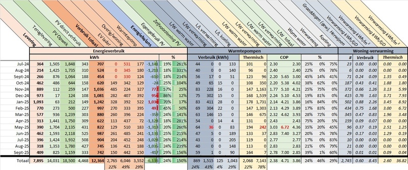

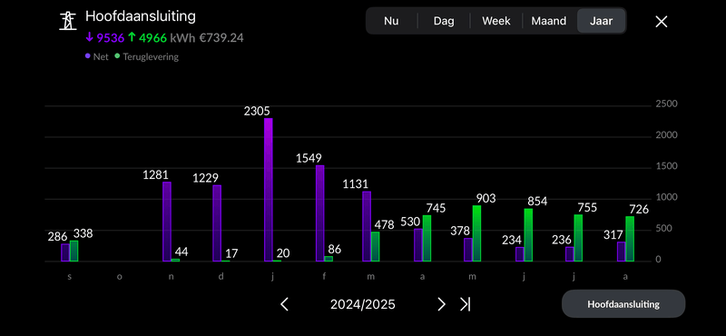

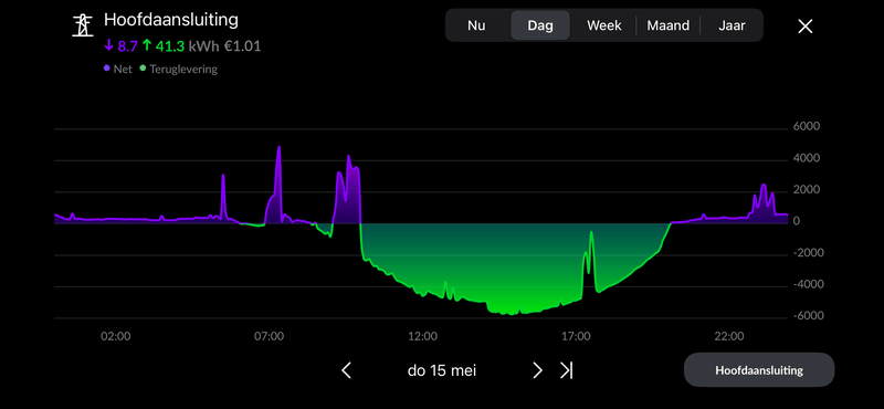

Hallo mede tweakers en Daikin Altherma bezitters!
Wij hebben een daikin warmtepomp:
Type warmtepomp: EBLA09DA3W1
Type Boiler: EKHWS300D3V3
Type Madoka: brc1hhdw
Deze setup was al geïnstalleerd toen wij deze woning kochten in september 2024
- De woning is een woning die in 1993 gebouwd is.
- Het is een geschakelde woning waarbij wij de tussenwoning zijn
- Energielabel C (vloerisolatie, dakisolatie, hr++ glas)
- Woonoppervlakte 270m2, 1000m3 inhoud
- Woning bestaat uit 240m2 vloerverwarming verdeeld over 28 groepen en 3 open verdelers
- Gasloos
- Airco's in woonkamer, eetkamer, slaapkamers
- Pelletkachel in woonkamer
- 21 zonnepanelen (7700 wp) gericht op het zuidwesten
Na aankoop van de woning hebben wij de vloerverwarming geplaatst.
In de eerste maanden zag ik dat het verbruik behoorlijk! hoog was
Afbeeldingslocatie: https://tweakers.net/i/ZaWSBZAUki0p_j5voYeBOJOvhHI=/800x/filters:strip_exif()/f/image/zsFAWYySoMfzCghPL1hIkRjG.png?f=fotoalbum_large
Na een wat doorspitten van het forum en bijhouden van wat statistieken zag ik het volgende:
- De BUH stond op altijd ingesteld, met een capaciteit van 4,8 kw bij stap 1
- Het boiler vat stond op 57 graden ingesteld
Deze instellingen heb ik vervolgens aangepast naar
- BUH beperkt, 1,4 kw capaciteit stap 1
- Boiler vat 51 graden
Ook de stooklijn heb ik aangepast van radiator temperatuur naar vloerverwarmingswaarden. Huidige instelling:
- 36 graden bij -15 en
- 26 graden bij +20.
- Delta T = 5
- Modulatie = ja
- Max Modulatie = 0
- Bediening kamer thermostaat.
Stooklijn lijkt nog wat aan de hoge kant, maar met een lagere temp wordt het beduidend minder warm in huis.
Deze aanpassingen hebben al wel voor een behoorlijke vermindering van het verbruik gezorgd.
Ook heb ik getest met vertrekwater gestuurd, dit maakte de woning aanzienlijk warmer maar zorgde ook weer voor extra verbruik. Moest de regeling op -5 zetten om niet op temperaturen van 23 graden in huis op een koude dag uit te komen.
Graag zou ik jullie dan ook om wat hulp en advies willen vragen, omdat ik tegen wat vragen en problemen aan loop
- Ik merk dat de woning niet egaal verwarmd wordt, slaapkamers worden bijvoorbeeld warmer als de eetkamer, terwijl ik de zones in de eetkamer volledig open heb staan en die in de slaapkamers bijna dicht heb staan
- Ik zie op de koudere dagen dat de pomp nog behoorlijk hard werkt, met pieken. Kan ik dit verminderen?
- Wel heel lange runs, maar ook vrij zware runs qua verbruik, een paar voorbeelden hieronder
Op de warmere dagen ziet het verbruik er ongeveer zo uit
Afbeeldingslocatie: https://tweakers.net/i/gZvpoDoipcHqZgJVdhqvcMI-hUg=/800x/filters:strip_exif()/f/image/i1wGVGAXzFfKrzHQ80cIcwmM.png?f=fotoalbum_large
Afbeeldingslocatie: https://tweakers.net/i/aICvxuWUsGyBiPEkJteRGg1EPwY=/800x/filters:strip_exif()/f/image/7mzWNe4OR1FELqhkMmW7fvTa.png?f=fotoalbum_large
Graag zou ik Willen weten:
- Hoe kan ik zorgen dat het eigen verbruik hoger wordt.
- Bijvoorbeeld kan ik overdag bij veel zonne energiehet Boiler vat extra later verwarmen
- De pomp meer laten draaien
Wat ik ook zie is dat onze Boiler direct na gebruik opwarmt, met veel vermogen en dat wij even later beginnen met terugleveren. Is het ook mogelijk om het opwarmen later te starten en over een langere periode uit te smeren?
Afbeeldingslocatie: https://tweakers.net/i/bI364_s11_IhbxCNKyZzfRT5iPc=/800x/filters:strip_exif()/f/image/f3KjsDdgpvZUYqKIEQRzzgFS.png?f=fotoalbum_large
Daarnaast zou ik ook graag wat advies Willen ontvangen over de koude dagen, om het verbruik op die dagen wat lager te maken. Is er bijvoorbeeld een goed stappenplan of dergelijke om de instellingen te fine tunen. Hoe ik het nu heb gedaan is een instelling aanpassen, dit vergelijken over een paar dagen met de vorige instellingen om een goed beeld van de effecten te verkrijgen.
Heb inmiddels ook een m5stack stick gekocht zodat ik espaltherma kan gaan inzetten om meer gegevens te krijgen
Een Heel verhaal, ik hoop dat jullie me wat in de goede richting kunnen helpen. Alvast bedankt

Je installateur heeft de warmtepomp dus niet goed ingeregeld. Wel zorgelijk.
De vloerverwarming moet je zelf inregelen met de flow kraantjes. Dat doe je door een temperatuursensor te kopen (lidl heeft ze). Met die sensor meet je de uitgaande temperatuur van je vloerverwarming. Die moet bij elke lus hetzelfde zijn. Je draait dus de kraan van de hoogste temperatuur iets dicht. Met de hand kun je ook wel het temperatuurverschil voelen.

Je en nee. Wij hebben zelf vloerverwarming aangelegd bij aankoop woning, de warmtepomp zat er al. Wij hadden heel veel problemen met het vinden van een monteur die de vvw kon installeren en inregelen. Gekozen voor alleen installeren vvw en zelf dan maar instellen.
Met de lussen en temperatuur al aan het stoeien geweest en dat heeft enigsinds geholpen. Maar nog niet voldoende

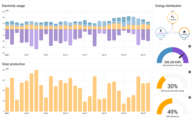

  • mawashigeri
  • Laatst online: 18:42
Atomius schreef op donderdag 2 oktober 2025 @ 10:35:
In september heb ik hiermee (zonder accu, geen EV) 46,8% van mijn verbruik op directe zonnestroom gerealiseerd. Handig voor na 2027. Vorig jaar was dat een stuk lager.
Hmm, ik heb helemaal niets bijzonders gedaan en haal 49% in september, volgens mij is het een beetje toeval omdat het 's nachts flink afkoelt buiten (en daardoor binnen) zodat de WP aanslaat rond een uur of zes in de ochtend en dan doorpruttelt tot een uur of acht als de zon ondergaat!
Afbeeldingslocatie: https://tweakers.net/i/VnAZ6f_Pw0VfrVtP-oIed8MO62M=/800x/filters:strip_exif()/f/image/UEQZtLnI6t36uPttle6RHvZR.png?f=fotoalbum_large
Edit: dit kan je redelijk makkelijk stimuleren door een stookschema in te stellen van 6:30-20:00; zolang het weer zich een beetje gedraagt krijg je dan vrijwel ideaal stookgedrag.
[ Voor 31% gewijzigd door mawashigeri op 02-10-2025 16:33 ]

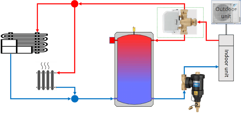

Beste mede tweakers, ik had een idee om de defrosts in de winter wat beter te laten verlopen.
In mijn installatie zit een 50L buffervat die ik zou kunnen gebruiken om te voorkomen dat het water in mijn normale circulatiesysteem afkoelt. Schematisch had ik dit in gedachten:
Afbeeldingslocatie: https://tweakers.net/i/oAU0uE-_wYQHYU_gW22VxqqhFhg=/800x/filters:strip_exif()/f/image/aeAyQwknKq00ST7RdFnLNNjd.png?f=fotoalbum_large
Hier komt dus een drieweg klep bij kijken die het buffervat moet 'kortsluiten' tijdens defrost, en liefst ook nog heel even daarna totdat de temperatuur weer op peil is.
Even afgezien van de regeling die daarvoor nodig is, heeft iemand hiermee toevallig ervaring?
Voor de regeling had ik het volgende in gedachten:
  1. De normale stand van de driewegklep is "omhoog", dus geen omleiding naar het buffervat
  2. Als defrost begint kan home-assistant via de ESP32/Altherma relais een signaal geven en het water omleiden naar het buffervat
  3. Na defrost enige opwarmingstijd voor het buffervat, in principe totdat de retourtemperatuur+dT gelijk is aan de stooklijn - het tweede relais zal dan een signaal geven
  4. Voor de robuustheid van het systeem mag de defrost omleiding maximaal 20 minuten duren, daarna wordt automatisch teruggeschakeld naar normale circulatie
  5. Alweer voor de robuustheid mag er maximaal 1x per half uur naar de omleiding geschakeld worden
Hierin zitten een paar aannames: allereerst dat een defrost normaal in ongeveer 6-10 minuten klaar is. Ook wacht de warmtepomp altijd minimaal een half uur tot de volgende defrost, dus samen met de defrost tijd moet er altijd ruim 30 minuten verstreken zijn.
Extra ideeën? Gaten in mijn redenering? Dom idee omdat je dit al eens geprobeerd hebt?

mawashigeri schreef op maandag 13 oktober 2025 @ 20:51:
Mijn eerste gedachte is de vraag of je er echt veel mee opschiet. In het cv circuit zelf zit ook wel behoorlijk wat water met dezelfde temperatuur. Neem even aan voor het gemak dat er in een gemiddeld systeem 100 liter zit, dan zit er met je buffer in totaal 150 ltr water in je systeem. Daarvan ga je in je idee er 50 gebruiken. Bij een pompvolume van ongeveer 20 a 30 ltr/min (neem even 25ltr/min voor het gemak) wordt je buffervat in 2 minuten "leeg" getrokken en zal de temp. daarvan dus dalen. Ik denk dat die 50 ltr buffer te weinig warmtecapaciteit heeft en dat daardoor de watertemp aan het eind van de cyclus veel te laag zal zijn en heel veel zal verschillen met de temp. in de rest van het circuit. Dat water wordt vervolgens gemengd bij het overige circuitwater maar ik denk dat je binnen het circuit dan voor een bepaalde tijd temp. verschillen gaat krijgen. Het zou me niet verbazen als je daardoor ook spanningen gaat krijgen in het leidingwerk. Maar het grootste punt lijkt mij de te beperkte warmtecapaciteit omdat je dus maar een beperkt deel van het water gebruikt.
Maar dit is even een eerste gedachte uit de losse pols.
  • mawashigeri
Dank je voor het meedenken!
Pascal P schreef op maandag 13 oktober 2025 @ 21:24:
Dat is ook mijn verwachting, hierdoor zal relatief snel de BUH moeten bijspringen tijdens de defrost. Tegelijk zal de temperatuur van dat kleine vat ook snel weer in orde zijn daarna - dat is mijn uiteindelijke doel: de BUH wordt strategisch gebruikt tijdens defrost (en waarschijnlijk vlak daarna) zonder de temperatuur van de rest van het circulatiewater te beïnvloeden.
Mijn redenering is dus dat die beperkte watercapaciteit de BUH zal dwingen vrij snel mee te doen (onder 25 graden aanvoerwater temperatuur) en ook helpen het buffervat weer op temperatuur te brengen - dit is een instelling in het installateursmenu. Pas daarna wordt de circulatie hersteld en al het circulatiewater is dan ongeveer op stooklijn temperatuur.
Mijn verwachting is dat voordelig uitpakt, omdat ik de afgelopen winters regelmatig in een defrost-loop terechtkwam waarbij het herstellen van de defrost telkens bijna een kwartier duurde maar wel op zeer hoog vermogen. Vervolgens nog een kwartiertje normaal draaien en dan gelijk weer de defrost in, volgens mij omdat het initiële stampen tijdens defrost-herstel al voor flinke ijsaanslag had gezorgd. Dus telkens 10 minuten defrost, dan een kwartier herstellen, nog 15 minuten gewoon draaien en terug naar het begin!
Als die extra inspanning om te herstellen flink verkort kan worden kan mogelijk de defrost-lus ook verbroken worden, of tenminste opgerekt tot ieder uur of zo.
ERGA06EVH / EHVX08S23EJ6V / ESPaltherma

Ik heb een opstelling met alleen radiatoren en ondanks de defrost series van afgelopen januari (drie weken mist) koelde het huis (1979) onderwijl niet af. M.a.w. ik merkte in huis niets van de vele defrost acties in die periode. Vraag is dan (gezien ik met radiatoren en huis uit 1979 niet de meest ideale basis heb staan) of een dergelijke verandering heel veel oplevert. Er wordt aangegeven dat de defrost dan beter verlopen, vraag is ook wat daarmee specifiek bedoeld is.
Addendum, in de laatste reactie wordt aangegeven wat je wilt bereiken.
Hier nauwelijks de BUH gebruikt aangezien de retour temperatuur >25 graden bleef (Ta dan tussen 30-35), maar herken zeker de piek na defrost 🙃
[ Voor 19% gewijzigd door Rojado op 13-10-2025 21:45 ]
  • mawashigeri
Rojado schreef op maandag 13 oktober 2025 @ 21:42:
Beter in de zin dat er minder defrosts zijn en dat 'ie niet zo hard hoeft te werken om weer in de normale cyclus te komen. De totale efficiëntie zal naar verwachting niet speciaal beter zijn omdat de BUH mee gaat doen.
Bij een experimentje afgelopen winter had ik namelijk ook gemerkt dat het huis warmer krijgen bijna niet lukt tijdens zo'n defrost feest - we hadden ruim een week mist met temperaturen net boven nul. Als ik met deze ingreep iets meer verwarmingsruimte kan winnen is het voor mij de moeite waard. In de huidige situatie lukt het dus wel om op temperatuur te blijven, maar verhogen gaat meerdere dagen duren voor een halve graad met zulk weer.
Niettemin: precies hierom vraag ik hier rond; mijn hersenspinsels kunnen er gemakkelijk naast zitten en/of niets opleveren na een heleboel installatiewerk!
  • Pascal P
  • Registratie: November 2022
  • Laatst online: 22:59
mawashigeri schreef op maandag 13 oktober 2025 @ 21:41:
Ik begrijp je redenering, je wilt de BU heater dwingen eerder in te springen. Wel geef ik je het volgende nog even in overweging mee.
Afgelopen winter is het behoorlijk lang net zo boven het vriespunt geweest en mistig geweest. Hoge luchtvochtigheid zorgt voor snelle ijsaangroei op de buitenunit. M.n. die mist heeft hier ook voor best veel defrost gezorgd. Ik hoop dat het komende winter wat minder vochtig wordt.
Wellicht nog een winter aankijken voordat je gaat knutselen ;)
  • mawashigeri
Pascal P schreef op maandag 13 oktober 2025 @ 21:52:
Deze winter ga ik proberen zonder (al te veel) knutselen te experimenteren, ik zal zeker laten weten hoe dit afloopt. Je hebt gelijk dat dit misschien een 'obscure' optimalisatie is, dat soort omstandigheden hebben we een paar dagen per jaar en toevallig afgelopen winter wat langer. Bij mij ging het toch wat knagen omdat ik het gevoel had dat de WP op z'n tenen liep terwijl het eigenlijk niet eens erg koud was - dat voelt niet lekker.
  • Pascal P
mawashigeri schreef op maandag 13 oktober 2025 @ 21:59:
Is de temperatuur waarop de BU heater inslaat niet ook aan te passen in het installateursmenu? Daarmee zou je toch min of meer hetzelfde kunnen bereiken, als je die verhoogt, toch?
  • mawashigeri
Pascal P schreef op maandag 13 oktober 2025 @ 22:02:
Dat heb ik geprobeerd, maar die grijpt pas in na de defrost, en vervolgens gaat de BUH dan een kwartier aan totdat de temperatuur van het hele systeem weer op de stooklijn zit... niet bepaald efficiënt dus.
Helaas kan je 'em niet dwingen tijdens de defrost de BUH gewoon aan te zetten, volgens mij zou dat de beste oplossing zijn omdat dan het circulatiewater niet afkoelt. Maar zoals gezegd, dit was eigenlijk alleen een probleem in die mistige koude weken.
  • JarnoH
  • Laatst online: 22-09 08:50
Misschien zou je ook iets met warmtelint bij de buitenunit kunnen doen die je aan zet tijdens de defrost.
  • MrFish
  • Laatst online: 22:20
MrFish
Untitled
JarnoH schreef op dinsdag 14 oktober 2025 @ 05:33:
Een warmtelint is alleen maar bedoeld om te zorgen dat het smeltwater niet (op de verkeerde plek) weer bevriest.
Check mijn thuisbatterijsimulator en EPEX forecast
mawashigeri schreef op dinsdag 14 oktober 2025 @ 00:36:
@mawashigeri
Kun je met EPSAltherma niet tijdens het begin van een defrost een relais laten schakelen, die de BUH rechtstreeks inschakelt in plaats van die driewegklep, en een tweede relais laten schakelen, als de defrost afgelopen is, zodat de BUH weer uit gaat, zodat de "oorspronkelijke" situatie weer hersteld wordt? Of dat dit misschien zelfs wel met één relais (met geheugen) kan (een relais met twee aparte wikkelingen; 1 wikkeling voor "op" en 1 wikkeling voor "af")? Ook dit is maar een idee; ik ben niet zo thuis in die business. Ik weet niet wat er zoal op de markt te verkrijgen is tegenwoordig.
ERGA08EAV3H7 | EHVH08S18EJ9W | BRC1HHDAW | 116 m² Vloerverwarming |13 groepen (3/5/5) | 29°C @ -10°C / 26°C @ 15°C | ∆T = 3 | Vrijstaande jaren-30 woning 178 m², goed geïsoleerd. Gasloos sinds 21-09-2023. | PV: 6000 Wp.
  • mawashigeri
MrFish schreef op dinsdag 14 oktober 2025 @ 11:54:
Heb ik aan gedacht, ook heb ik nog gekeken naar een IR mat op de muur vlak achter het buitendeel om de defrost 'extern' te doen - allemaal te ingewikkeld/teveel stroom verbruik en potentieel slecht voor de machine.
  • mawashigeri
piieter schreef op dinsdag 14 oktober 2025 @ 13:40:
@mawashigeri
De 'relais' worden dan schakelaars, er moet hoe dan ook een secundair stukje elektronica komen.
mawashigeri schreef op dinsdag 14 oktober 2025 @ 14:26:
Dat klopt. Je gebruikt dan relais als schakelaars en de elektronica (aansturing) zit 'm dan in ESPAtherma toch?
Koel idee! (no pun intended :X ).
Ik heb wel enige ervaring: mijn Ta is nooit zo hoog dat ie een defrost trekt zonder BUH. Ik heb dus geen tijdelijke afkoeling in de vloer maar verder ervaar ik dezelfde zaken: veel vermogen nodig om na de defrost weer bij te komen, lijkt of ie op z'n tenen loopt en geen idee of ie in staat zou zijn om de temperatuur in huis ook maar 1 graad hoger te krijgen.
Uiteindelijk denk ik daarom niet dat je er baat bij hebt.....
Dat gezegd hebbende: zou er een manier zijn om de luchtvochtigheid te verlagen in de buurt van de buitenunit?
Grote spiegel/glasplaat ervoor plaatsen waar de lucht eerst tegenaan knalt waardoor vocht er op condenseert of zoiets?

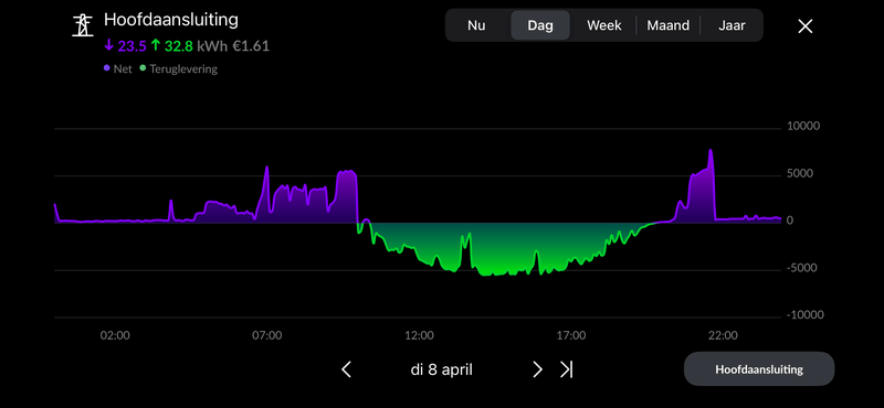

Met dank aan de vele reacties hier heb ik afgelopen jaar veel geleerd over mijn Daikin Altherma 3 warmtepomp.
Iets wat ik niet opgelost krijg is het onrustige beeld van het stroomgebruik. De warmtepomp gaat niet terug naar nul dus technisch is het geen pendelen. Toch lijkt het me beter als de warmtepomp rustiger draait, klopt dit? En wat zou ik kunnen aanpassen om een rustiger beeld te krijgen? Afbeeldingslocatie: https://tweakers.net/i/gu5ZpIPbeD6RQJ8KTkb7fs8_O8w=/x800/filters:strip_exif()/f/image/iYomAikf5qUAU9Qf0H0ce1DG.png?f=fotoalbum_large
  • JarnoH
Peewee070 schreef op zaterdag 18 oktober 2025 @ 10:27:
Iets wat ik niet opgelost krijg is het onrustige beeld van het stroomgebruik. De warmtepomp gaat niet terug naar nul dus technisch is het geen pendelen. Toch lijkt het me beter als de warmtepomp rustiger draait, klopt dit? En wat zou ik kunnen aanpassen om een rustiger beeld te krijgen? [Afbeelding]
Ik heb dat ook en ik denk dat dit niet anders kan. De compressor (of de meting) lijkt niet traploos te werken. Dit beeld is heel normaal voor een rustig lopende warmtepomp en m.i. 'as designed'. Soms is niet alleen meten = weten, maar meten = snel (weer) vergeten 😉.
  • mawashigeri
JarnoH schreef op zaterdag 18 oktober 2025 @ 10:58:
Klopt helemaal, zie het als een wat lompe PWM regeling.
Zodra het wat kouder is worden alle lijntjes wat beter recht.

  • Jasperr
  • Laatst online: 02-09 15:36
Ik ervaar dit ook. Zodra het kouder wordt, is het beeld van het energieverbruik stabieler. Nu schommelt het tussen de 200W en 450W. Sturing op AWT, bij deze buitentemperaturen op 25 graden.
Wel merk ik iets anders op. Ik verwarm overdag met offset 0. 's Nachts gaat de offset naar -10. Vorig jaar schakelde de warmtepomp dan uit. Dat gebeurt nu niet en ik kan niet verklaren waarom niet. Ik heb de unit al opnieuw opgestart. Geen andere instellingen gewijzigd ten opzichte van vorig jaar. Iemand een mogelijke verklaring of richting om aan te denken?
