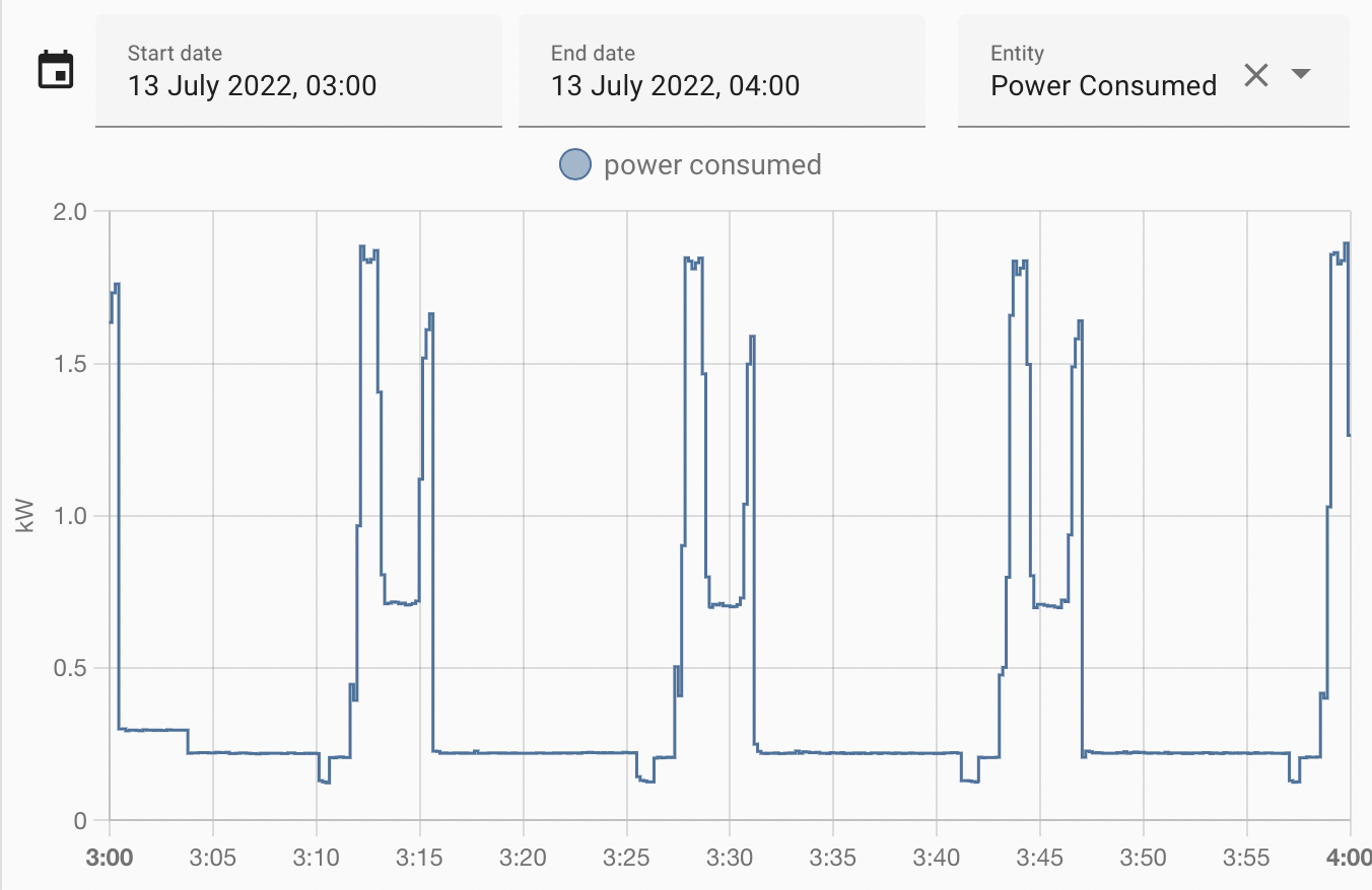

Vraag aan vooral mede-ecodan bezitters: mijn ecodan (8kw) pendelt ontzettend in koelmodus. De koelmodus kan alleen o.b.v. voorlooptemperatuur. Watertemperatuur 20 graden, CV-buffervat van 50L, alle groepen in de vloerverwarming open (overal vloerverwarming, bijna 150 m2). Wat kan ik nog doen? De pomp tussen buffervat en vloerverwarming al hoger gezet, dit maakt geen verschil.
Voorbeeldje van pendelgedrag van vannacht, gaat telkens om runs van slechts een paar minuten. Hij lijkt even mooi terug te moduleren naar +- 500 W maar daarvoor en daarna pieken. N.b. dit is een grafiek van m'n totale stroomverbruik van het huis, dus het basisverbruik van +- 200 W eraf trekken.
Afbeeldingslocatie: https://www.imgdumper.nl/uploads9/62ce77bb67e9a/62ce77bb624ad-Screenshot_2022-07-13_at_09.43.43.png
[ Voor 36% gewijzigd door Vincm op 13-07-2022 09:46 ]

Vincm schreef op woensdag 13 juli 2022 @ 09:42:
Dat pendelen is vrij normaal voor de Mitsu, en ws ook voor anderen die geen speciale koel voorzieningen hebben qua afgifte en leiding isolatie; maar ik denk dat je in elk geval 'veilig' naar 18°C kunt gaan. bekijk je dauwpunt eerst even in je huis/omgeving. Ik stelde de water temp in op 16° om 18° de vloer in te krijgen, zonder nat te worden. Maar na de eerste run, wordt het steeds korter, daarom misschien koelen in 'blokken' dus een paar uur koelen, en dan een paar uur niet.
Overigens heb ik vorig jaar maar een dag of 3 gekoeld, en dit jaar nog helemaal niet; in de woonkamer heeft de temp net de 23 aangetikt, vind ik prima zo.

  • Vincm
  • Laatst online: 23:20
!null schreef op woensdag 13 juli 2022 @ 09:52:
@Vincm Zit er ook nog een pomp op de vloerverdeler die je nog harder kan zetten?
Maar 20 graden is wellicht niet laag genoeg, en haalt hij dat steeds te makkelijk?
Bedankt voor je reactie! De pomp richting de vloerverdelers waar ik het over had kan niet harder, 19/20 watt (1100 liter/uur).
Ik heb 'm nu naar 19 graden gezet. Ik heb 'm wel eens te koel gehad (ik weet niet meer of dat toen 16, 17 of 18 graden was) en toen begon de leiding te condenseren, met als gevolg nu wat roestvorming ;(
Naalroc schreef op woensdag 13 juli 2022 @ 10:22:
Bedankt! Zoals mijn reactie op !null heb ik 'm nu iets lager gezet om te kijken of ik dat merk in de runs.
Hier wordt het op de bovenste verdieping (waar m'n kantoortje en slaapkamer zit, onder een plat dak) zonder koeling onprettig warm. Ik hou sowieso niet van de warmte. Met de vloerkoeling en www-ventilatie in actie hou ik het comfortabel (zonder actieve luchtkoeling).
Je watertemperatuur moet flink naar beneden om het minimale vermogen kwijt te raken. Probeer het eens met 16 graden en dan koelen in blokken: steeds 1 uur aan en 2 uur uit.
Lees mijn ervaringen maar in Mitsubishi Electric Ecodan Lucht/Water Warmtepompen en daaromtrent (en ik draai met een PUHZ-SW75YAA op 265 m² vvw, jouw Zubadan zal een nog hoger minimum vermogen hebben, wat ook blijkt uit het hoge opgenomen vermogen).
In dat topic vind je overigens veel meer info specifiek voor je Ecodan.

Andrehj schreef op woensdag 13 juli 2022 @ 11:42:
Bedankt voor de tip! Ik heb een blokschema ingesteld, zei het met 1:15 uur aan en 2:15 uur uit. Dus iets minder lang aan, iets langer uit. Ik kan namelijk maar zoveel keer omschakelen op een dag. Korter aan zou moeten/langer uit zou moeten betekenen dat-ie het vermogen ook beter kwijt kan (en impact op daadwerkelijke temperatuur in huis moet ik dan nog bepalen). Ta ook iets lager ingesteld, ik ga wel als een havik in de gaten houden of ik geen condensvorming zie :P

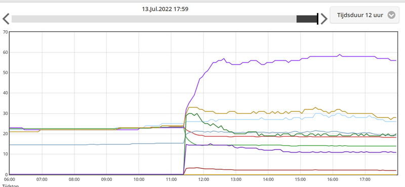

dauwpunt in de gaten houden je kunt best wat kouder aanvoeren, als de gemiddelde vloertemperatuur maar boven het dauwpunt blijft.
Afbeeldingslocatie: https://tweakers.net/i/9p4r9VjJcFD-YkLAJMrtD29HKWE=/800x/filters:strip_exif()/f/image/xr0g6FssVLNarm1Ped1eDoVZ.png?f=fotoalbum_large
hier 14 in en 18,25 uit. dauwpunt binnen is nu 15,2.
Om 12.30 uur aangezet (ik kon vanmorgen niet in de cloud van Pana).
Temperatuur binnen 21,6 en hij draait nog lekker door. Tot nu toe 3,84 kWh is gemiddeld 590 Watth
[ Voor 13% gewijzigd door martijn v o op 13-07-2022 18:06 ]

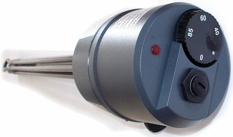

Ik heb vandaag een Turk Hillinger boiler verwarmen binnen gekregen.
Iemand enig idee hoe die open gaat?
Afbeeldingslocatie: https://tweakers.net/i/TWL8PoVzFJPEbQt3PmomnCU_1uM=/full-fit-in/4920x3264/filters:max_bytes(3145728):no_upscale():strip_icc():fill(white):strip_exif()/f/image/2eOTSUsss4VRSEKSRHg3PZQt.jpg?f=user_large
In de handleiding staat alleen het schema, niet de manier van openen ...
[ Voor 10% gewijzigd door Timple op 14-07-2022 16:49 ]

Heb je al eens geprobeerd waarvoor dat schroevendraaier sleufje is?

  • Timple
  • Laatst online: 07:28
Timple
팀
Afbeeldingslocatie: https://tweakers.net/i/0mTkOlu-7V7CGFwh-t55c9LtbsU=/x800/filters:strip_icc():strip_exif()/f/image/ClHgVrrYAYrJbZHGBvqTq3if.jpg?f=fotoalbum_large
Gevonden! Onder de temperatuurknop.

Ja, dat was mijn 2e optie: zo zit het ook bij mijn kamerthermostaat, dan moet je met een platte schroevendraaier het knopje er af 'wrikken'.
Wat zit er nu onder die schoevendraaier knop?

Naalroc schreef op donderdag 14 juli 2022 @ 21:00:
Meer dan ik zou verwachten van een verwarmingsweerstand.
Hij is inmiddels weer dicht, als ik deze nogmaals open maak komende weken zal ik even foto's maken!
