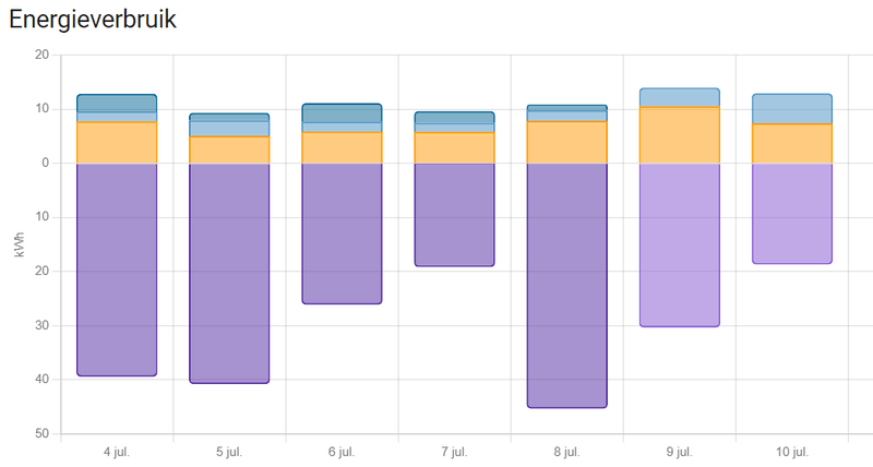

Zijn er hier mensen die hun praktijk verbruik kunnen delen(alle verbruikers opgeteld, huis full electric), momenteel zitten we op een gemiddeld verbruik van 11,5Kwh per dag( 04-10JUL). Heb het vermoeden dat de lucht/water warmtepomp meer verbruik dan noodzakelijk.
Afbeeldingslocatie: https://tweakers.net/i/A_n6dsJV9S5S3sghkqaI73qCaxc=/800x/filters:strip_exif()/f/image/5BPXqltTVg2SBWXkcI5j6ZNz.png?f=fotoalbum_large
Betreft in dit plaatje alles boven de nullijn
  • Cranberry
  • Laatst online: 09:48
@Dizeerik het is weinig zinvol om naar je totaalverbruik te kijken. Dat is van zoveel factoren afhankelijk dat het appels met peren vergelijken is als je vergelijkt met anderen. Je kunt er geen enkele conclusie uit trekken.
Kun je je verbruik van alleen je warmtepomp delen?
[ Voor 13% gewijzigd door Cranberry op 11-07-2022 09:54 ]

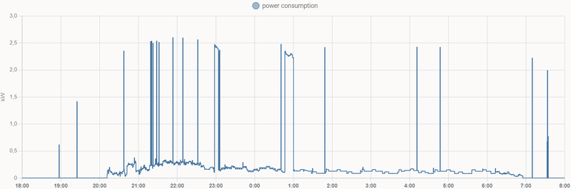

Cranberry schreef op maandag 11 juli 2022 @ 09:52:
Nee helaas kan ik deze nog niet uitlezen. Hoopte op of gelijkwaardige verbruikscijfers of een behoorlijke afwijking om dan vanuit daar verder in te zoomen! zonder spullen te moeten kopen.
Zie een gek nacht verbruik wat ik niet kan verklaren, aangezien alle thermostaten geen warmte vraag hebben en er geen apparaten aanstaan, als we wakker worden is het nominale verbruik weer 0:
Afbeeldingslocatie: https://tweakers.net/i/Y0JXHyg69NJr9bsVQ4RWb40hYKA=/800x/filters:strip_exif()/f/image/eHYuqJCaNmYBFfpwaOoZy3pF.png?f=fotoalbum_large
Maar zal eens kijken hoe ik de warmtepomp kan gaan uitlezen!

@Dizeerik
De korte piekjes lijken op een quooker, dat is niet zorgwekkend.
Het schommelende gedrag tussen 20:15 en 7:00 is het meest opvallend; zit tussen 150 en 300W. Te weinig voor een warmtepompcompressor.
Als dit van je hele huis is, valt me op dat tussen 18:00 en 20:00 de koelkast ontbreekt (dat zou een kwartier 150W zijn, doorgaans slaat die elk uur wel aan).
Gezien het grillige patroon zou ik haast zeggen dat het een televisie/gameconsole/... is.

Dizeerik schreef op maandag 11 juli 2022 @ 10:04:
Ik zou denken dat het (standby)verbruik wel gewoon 24u doorgaat maar dat de zon begint te schijnen waardoor het verbruik uit het net 0 wordt...

@Dizeerik zorg eerst dat je weet wat je meet; meet je alleen afname of het totaal? (bij totaal verwacht je onder nul te komen bij zon).
Ik vermoed dat het alleen afname is. Daar heb je weinig aan als je op jacht bent naar verbruikers, je moet de opbrengst van de zonnepanelen er dan bij optellen.
Dan nog is een sluipverbruik van 200-300W best fors (bij mij 80W; vooral mechanische ventilatie, modem, router en divers meuk. Af en toe een koelkast of vriezer erbij).
Als je een driefasemeter hebt is er een grote kans dat je per fase het vermogen kan loggen. Dat maakt het zoeken drie keer makkelijker :)
Wanneer je vastgesteld hebt dat het niet de warmtepomp is, dan kan je het vervolg beter in Serieus elektriciteit besparen doen.
@Dizeerik wij verbruiken zonder WP zo'n 4200 kWh per jaar wat neerkomt op +- 11,5kWh per dag gemiddeld.
Dagverbruik is zomers iets minder en 's winters wat meer ivm de kortere (donkere) dagen.
De WP doet voor SWW in de zomerperiode zo'n +- 40kWh per maand.
Voor de rest eens met de rest, ga eerst eens goed meten, en weet wat je meet, aan je grafiek te zien is het in ieder geval geen warmtepomp.
En een warmtepomp zonder e-meter is hetzelfde als een feest zonder bier, je hebt er niet zoveel aan >:) :+

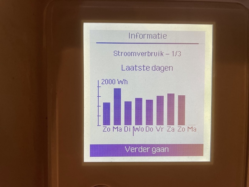

Cranberry schreef op maandag 11 juli 2022 @ 11:02:
Welk warmtepomp heb je? Volgens mij kun je vaak op het apparaat zelf op z'n minst wel zien wat 'ie per dag/week/maand/jaar heeft verbruikt.
Op basis daarvan heb je, desnoods door de komende dagen even de waardes te noteren, in ieder geval een indicatie wat de WP per dag verbruikt.
betreft een Fujitsu alfea extensa + Fujitsu Atlantic
Zit blijkbaar wel een functie die het verbruik weergeeft. En het Klopt het echte verbruik zit niet in de warmtepomp afgelopen maand 0 verbruik en de warmtepompboiler zit max op 2Kwh per dag nu maar per fase/groep meten
Afbeeldingslocatie: https://tweakers.net/i/yvfo1nczSkmMO9IF506UMmBf4bY=/800x/filters:strip_icc():strip_exif()/f/image/8yVzGzZrsuFh3gzKaeCohtom.jpg?f=fotoalbum_large

Dizeerik schreef op maandag 11 juli 2022 @ 13:19:
Thanks ga me daar melden O-)
11,5kWh per dag is niet gek hoor, als de WP boiler daarvan al 2kWh per dag verbruikt kom je op 9,5kWh per dag voor de rest.
x 365 = +- 3500kWh per jaar, klinkt mij niet vreemd in de oren voor een "standaard" Gezin
Je grafieken kloppen niet met elkaar. In de grafiek met de verbruiken per minuut zie je een vermogen van ca 250W, maal een uur of 11 is minder dan 3 kWh. En je zoekt een nachtverbruik van ca 10 kWh.
Hier gaat iets fout.
Even ter vergelijk: Overdag draait de woning hier uiteraard grotendeels op de zonnepanelen. Daarbuiten (vooral 's nachts en 's avonds laat) verbruiken we momenteel rond de 4 kWh per dag. Dat komt voor ca de helft door de WP die 's nachts koelt. Zonder die WP zou het zo'n 2 kWh per nacht zijn.
Maar jij bent (helaas voor jou) het zoveelste voorbeeld van iemand die vermoedt dat z'n WP te veel verbruikt, maar niet een kWh-meter voor de WP in zijn meterkast heeft geïnstalleerd. En dus eigenlijk niet weet wat die WP verbruikt. Zonder zo'n meter weet je niets.
Dus nogmaals de zeer dringende oproep aan iedereen die een WP gaat installeren:
INSTALLEER EEN KWH-METER VOOR JE WP!
(sorry voor de caps, maar veel mensen scannen dit soort topics, nu valt het wat meer op)
