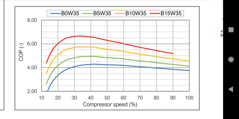

belang minimale modulatie wordt overschat:
Ik denk het niet. als de machine met de compressor moduleert naar minimaal dan heeft de condensor (of eigenlijk de verdamper dan bij verwarmen) een "overcapaciteit" wat zeer gunstig is voor de COP.
Maar op nummer 1 staat de aanvoertemperatuur.

@martijn v o verklaar :)
Afbeeldingslocatie: https://tweakers.net/i/zvrErFNay2N8nZFwIf3eiCsDHQo=/800x/filters:strip_exif()/f/image/dOXol5kgzR732NMsgk10k3Bb.png?f=fotoalbum_large

Afbeeldingslocatie: https://tweakers.net/i/Ewocxxih2WkZaOgldq6xNaumqHg=/full-fit-in/4920x3264/filters:max_bytes(3145728):no_upscale():strip_icc():fill(white):strip_exif()/f/image/McfwTurG25lUJ6NSM45afctf.jpg?f=user_large
o je had al een plaatje.
Compressor speed omhoog-> cop omlaag.
Dus compressor speed omlaag -> cop omhoog.
Maar je hebt gelijk dat is pas van een bbepaalde hz en niet op minimum.

@The Lord inderdaad, komt van Metrotherm.
Ik vond niet zo'n grafiek van L/W omdat die doorgaans niet verder terugmoduleren dan 25-30% van max en hier blijkt uit waarom :)
Dan gaat de vaste hulpenergie (circulatiepomp, elektronica, ventilator) de hoeveelheid verpompte warmte domineren.
Het zou dus wel beter kunnen, was het Toshiba die enorm laag kon moduleren? Het zou goed kunnen dat hij verder kan terugmoduleren dan energetisch zinvol is, dat doe je dan alleen voor comfort.

Proton_ schreef op donderdag 7 juli 2022 @ 07:43:
*krak* EcoForest EcoGEO Pro heeft exact dezelfde grafiek.
Van die Toshiba hebben we hier al eens COP-cijfers gezien. Weliswaar niet in zo'n mooi grafiekje, maar de strekking was hetzelfde: Onder de 30% ging de COP hard onderuit.
Als je de mogelijkheid heb om de warmte in een vloer te bufferen, heeft dat zwaar de voorkeur. Dan kun je bij zeer lage warmtevraag de WP de beter aan en uit schakelen.
En in tegenstelling tot wat velen denken leidt dat niet tot pendelen. Bij voldoende thermische massa en goede isolatie betekent dat (bij 0.2 graden hysterese) hooguit twee runs per dag. Prima dus.
