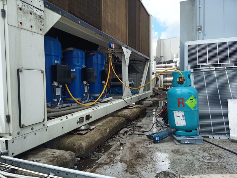

ik zat vrijdag op 12 hoog op een dak hieraan te werken:
Afbeeldingslocatie: https://tweakers.net/i/Gt-Qe4FVWlatlL7aUbul1qv99lc=/800x/filters:strip_icc():strip_exif()/f/image/VB7dkkYSaP9b24lYtpsUjZc5.jpg?f=fotoalbum_large
ik denk dat ik er wel verstand van heb en ik bedoel het goed en ik werk er ook nog eens elke dag mee....
en nee, je kan niet zomaar R410 en R32 onderdelen door elkaar gooien tenzij de fabrikant van dat onderdeel dat specifiek benoemt waar die voor geschikt is.

flippy schreef op zondag 17 juli 2022 @ 22:20:
Excuus, dat kon ik niet aan je eerdere post afleiden. Zelf wtb-er dus ook niet zonder technische achtergrond. Toch is er aan een huis-binnenunit weinig bijzonders, de Fujitsu/Atlantic daar schroef je de gefelste koelleiding rechtstreeks op het dual concentric vat en als zoals in de door mij aangehaalde quote de drukken en olie vergelijkbaar zijn vraag ik me af wat een eventuele pakking daar last van zou hebben.
