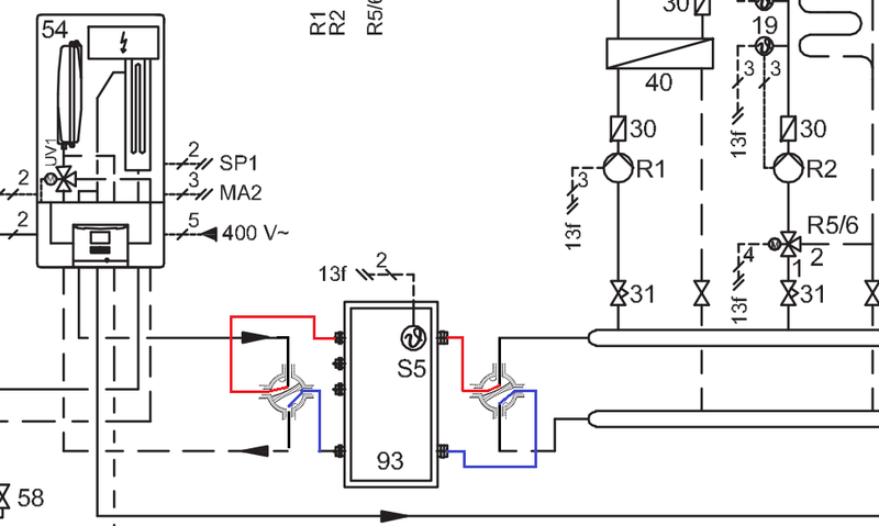

helpme schreef op maandag 30 oktober 2023 @ 17:19:
Ik was van plan om een kamstrup bij mijn warmtepomp te plaatsen om zo wat te kunnen monitoren echter vroeg ik me af waar deze geplaatst moet worden bij een split warmtepomp. In december / januari wordt bij ons de 55/5 geplaatst i.c.m. een VWL 57/5.
Bij een monoblock snap ik dat je de kamstrup tussen het monoblock en de driewegklep plaatst zodat je al het warm water, die de monoblock maakt, monitort.
Maar bij een split moet de kamstrup na de binnenunit worden geplaatst, de driewegklep in de binnenunit. Moet je dan twee keer een kamstrup plaatsen? 1 voor het tapwater en 1 voor de centrale verwarming? Dan wordt dan wel een duur grapje voor een hobby monitor projectje.
Bij mijn vorige warmtepomp had ik een kWh meter met twee telramen, die met een contact vanuit de warmtepomp omschakelde. Dus door de telramen met de kamstruo te correleren had je alle gegevens met maar 1 kamstrup.
Split of monoblok maakt niet uit trouwens in deze, wel of je ‘m voor sww gebruikt of niet :)
Dat is wel het nadeel van een geintegreerde 3-weg klep in de binnen unit, als je beide met Kamstrup wil meten heb je er 2 nodig.
Je kan ze wel beide op de zelfde mbus adapter knopen, aangezien het een bus is.
Hoe goed kun je scripten?
Je zou de Kamstrup een tijdje op de SWW kunnen zetten om te kalibreren. In mijn geval merkte ik dat het debiet goed overeen kwam, maar de delta-T niet. Ook heeft de SWW bij mij een constante volumestroom (altijd maximaal). Eenmaal gekalibreerd kun je zelf op elkaar-geijkte temperatuursensoren op je leidingen plakken en een constant debiet aannemen. Dan kun je op basis daarvan de warmteopbrengst berekenen.
Vervolgens de Kamstrup op het CV-circuit zetten en daar z'n ding laten doen. Zorg overigens wel dat je een installatieset meebestelt, die zijn verrekte handig.
Alternatief is je binnenunit slopen, en je Kamstrup voor de klep monteren >:)
Alternatief 2 is eerst bepalen of je überhaupt een Kamstrup nodig hebt: als je temperatuursensors van de WP in orde zijn, is het misschien voldoende. Zo niet, 50 reserve-sensors kopen voor je WP, meten, en een "matched-pair" installeren :P

overhyped schreef op maandag 30 oktober 2023 @ 19:50:
Bij een monobloc met MEH97/6 kan de Kamstrup tussen binnen en buitenunit, dan mis je alleen de energie van de back up heater.
Als je geen MEH97/6 hebt maar een losse driewegklep dan is het helemaal simpel.
Ik vraag me trouwens af wat er gebeurt in geval van monobloc met MEH97/6 als je de retour buiten de unit al samenvoegt, dan door de Kamstrup en op een van de retour aansluitingen aansluiten en de andere afdoppen.

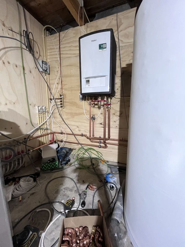

Iemand (veel) ervaring met de pompgroepen van Vaillant?
Afbeeldingslocatie: https://tweakers.net/i/6KuTanQwLeyOihLe4VV8XfpgxNQ=/800x/filters:strip_exif()/f/image/4qarI1hm2XEdRlablWjfGvRN.webp?f=fotoalbum_large
Afbeeldingslocatie: https://tweakers.net/i/jg0gp_tKRY_Ojty0wK7_AKy_OJM=/full-fit-in/4920x3264/filters:max_bytes(3145728):no_upscale():strip_icc():fill(white):strip_exif()/f/image/gqSz6u0Dx3i2vcjzPgDxzlNf.jpg?f=user_large
Mogen die ondersteboven geplaatst worden? Maw de evenwichtsfles bovenaan? En dus de metertjes onderaan.

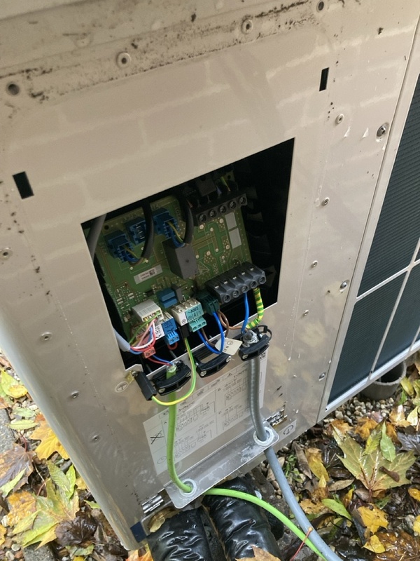

  • bensss
  • Registratie: September 2020
  • Laatst online: 21:24
Nature strikes back. Ik had het verhaal over de afdichting al eens gelezen, oa in Chupachups in "Vaillant aroTHERM warmtepomp ervaringen" Maar bij mij is het geen water dat de printplaat fataal is geworden. Er lijkt een slakje ge-elektrocuteerd te zijn, zie foto's.
Afbeeldingslocatie: https://tweakers.net/i/xxAai5tK94qwg71_QxOl1hw0UGw=/x800/filters:strip_icc():strip_exif()/f/image/kmLxOjK1qMp1AVOKzBYminYJ.jpg?f=fotoalbum_large
Afbeeldingslocatie: https://tweakers.net/i/0le4HUN2WP9pbnFSetRoreJkAX0=/x800/filters:strip_icc():strip_exif()/f/image/Mi8zDNIdbJEWPQVpddmtMAMy.jpg?f=fotoalbum_large
Afbeeldingslocatie: https://tweakers.net/i/J5J_WBeO2R23_7SMH9t77KZ6NlI=/x800/filters:strip_icc():strip_exif()/f/image/liQbXcC0VAuz7USDgsNM5XaB.jpg?f=fotoalbum_large
Het is natuurlijk domme pech dat dit slakje ervoor kiest om precies op die plek van de printplaat te gaan zitten maar ik denk ook dat de afdichting niet optimaal is. Ik heb denk ik de modernste versie, met twee torx schroefje bovenaan.
Vanochtend heb ik Warmteservice meteen gebeld en ze hebben direct een nieuwe print geregeld via Vaillant. Komt vrijdag binnen als het goed is. Ik ben blij dat het nog niet heel erg koud is.
Sowieso is mijn voornemen om een afdakje te gaan bouwen in een stroomversnelling gekomen. Ik denk dat het droog houden van de unit veel beter is voor de levensduur. Dit suggereerde @snameroc ook al eerder.
Inschatting is dat ik de printplaat zelf kan vervangen maar ik ben benieuwd wat jullie ervan vinden om een monteur te vragen ivm toekomstige problemen? Ik heb navraag gedaan bij Warmteservice of Vaillant niet ook de print kan installeren. Daarop antwoordde Warmteservice dat ze al moeite moesten doen om de printplaat bij Vaillant los te peuteren omdat ze vonden dat het slakje normaliter niet naar binnen zou mogen dringen. Warmteservice heeft wel aangeboden dat ik gebruik kan maken van hun pool aan installateurs (tegen reguliere kosten). Wat vinden jullie? 1 Zelf plaatsen? 2 Warmteservice monteur laten komen? Of 3 Bij Vaillant aankloppen? Neig zelf naar 1 of misschien 2 maar als er sterke meningen zijn over voorkeur voor 3 dan hoor ik het graag.
Zelfinstallatie Vaillant Arotherm Plus 55/6 | Zehnder Q450 | Variotherm DWTW | Enphase Envoy S + IQ7x Panasonic 7x335WP
  • Kees_frl
  • Laatst online: 21:00
bensss schreef op woensdag 1 november 2023 @ 13:59:
Staat bij mij op het platte dak dus hopelijk minder slakjes :P
Wel zit ik me te bedenken of ik de WP niet beter wat dichter bij de muur had kunnen laten plaatsen, dan stond deze meer onder overstek van het dak. Maar wilde er graag wat ruimte omheen hebben qua schoonmaken / onderhoud en mbt water niet te dicht bij de muur. :)
WP Vaillant VWL75/6 A 230V | Boiler VIH RW 300/3 MR | 27 x 400 ZZO= 10.8 op Solar Edge 9 kW 3 fasen omvormer | Vent: Zehnder Q600 ERV - Homewizard producten zijn niet aan te raden
  • Proton_
  • Laatst online: 23-08 21:55
Proton_
Team Welles
Ik zou bij mezelf 1 doen en meteen een garantiediscussie verkorten door de nieuwe print te lakken.
Een betrouwbare unit vind ik belangrijker dan garantie en eigenlijk zijn er wel veel blanke contacten zo.
Beter nog, zoek het uitgerookte component (verdampt printspoortje?), vervang die en lak daarna de gerepareerde print en houd de originele op voorraad ;)
  • bensss
Proton_ schreef op woensdag 1 november 2023 @ 14:15:
Dank voor de tips (y) Je kan de positie met kortsluiting goed zien links van het X200 contact. Er is zelfs wat gesmolten van de connector. Dus vraag me af of dit nog te herstellen is :'(
Printplaat op voorraad hebben klinkt wel al een goeie verzekering tegen problemen met slakken.. Toch vind ik het raar dat een printplaat voor een buitenunit zo gevoelig is.
Hahaha, zo zijn er de afgelopen jaren 3 ISDN NT1 kastjes in onze kelder gaan hemelen. Stond 110V lijnspanning op.
17,5 kWp zuid Vaillant Arotherm plus 55/6, 75/6 en 125/6
  • Proton_
Proton_
Team Welles
@bensss X210 ziet er uitgerookt uit, maar daar is omheen te werken. Zie installatiehandleiding 7.8.2.
Dus check of dat de enige schade is.
  • bensss
Proton_ schreef op woensdag 1 november 2023 @ 16:26:
Dank, dit ga ik morgen proberen!

Ik vind het zoizo onvoorstelbaar dat die print met netspanning erop zo onbeschermd zit. We zullen daar in de toekomst vast meer overhoren. Ik heb idd een dak maar dat helpt niet tegen slakken. Zijn alle kabel invoeren voldoende dicht?Afbeeldingslocatie: https://tweakers.net/i/0EYoIVNOHLnLzhjVgBANr8ouHZI=/800x/filters:strip_icc():strip_exif()/f/image/CrgV6RtNLJtts1ACb4QcD89w.jpg?f=fotoalbum_large
[ Voor 44% gewijzigd door snameroc op 01-11-2023 17:03 ]
snameroc. Solar 6kW piek Warmtepomp Vaillant vwl75/6. Boiler wp boiler dimplex. Thuisaccu marstek venus ev3 fw146 hw p1 opnemer. En op zolder nog een savant die nu overbodig is omdat we gasloos zijn. Ook nog een 1 fase ev lader.
  • bensss
snameroc schreef op woensdag 1 november 2023 @ 17:03:
Ik vind het zoizo onvoorstelbaar dat die print met netspanning erop zo onbeschermd zit. We zullen daar in de toekomst vast meer overhoren. Ik heb idd een dak maar dat helpt niet tegen slakken. Zijn alle kabel invoeren voldoende dicht?[Afbeelding]
Ja, kabelinvoeren zijn helemaal dicht. Het zijn ook heel kleine babyslakjes. Die kunnen door het kleinste kiertje. Mijn idee is dat als het straks droog is dat het dan ook een stuk minder aantrekkelijk is voor (in elk geval de kleinste) slakken om op avontuur te gaan in mn warmtepomp.

Vandaag begonnen met het installeren van de warmtepomp, zaterdag de boel aansluiten en in bedrijf stellen.Afbeeldingslocatie: https://tweakers.net/i/7piwB-KpDNef57vlUztokXNiJ18=/x800/filters:strip_icc():strip_exif()/f/image/qWztJpy14jkC2tNFMyTzS9fq.jpg?f=fotoalbum_large
Afbeeldingslocatie: https://tweakers.net/i/eIFX-GvfJCijx-SfV0g9t-R3OCg=/x800/filters:strip_icc():strip_exif()/f/image/rBYzjsNcW3z69PxIeg8mGuMt.jpg?f=fotoalbum_large

Hier sinds deze week de volgende opstelling draaien. aroTHERM plus VWL 55/6 Hybride Parallel met 45 liter buffervat. Eindelijk na bijna 10 maanden wachten. Installatie volledig door installateur.
- aroTHERM plus warmtepomp VWL 55/6
- warmtepompbesturingsmodule VWZ AI
- sensoCOMFORT VRC 720
- ecoTEC plus VHR 30/36CS/ (bestaand)
- VR32/3 buskoppelaar
- ontkoppelingsbuffer VP RW 45/2 B
Er is gekozen om geen VR70 op te nemen maar de pomp aan te laten sturen door de VWZ AI.
Afgifte systeem: radiatoren op zowel beneden- als bovenverdieping. In de woonkamer voorzien van radiatorventilatoren. We verwarmen alleen de benedenverdieping. SWW via een ook net geplaatste artSTOR warmtepompboiler van 200L, als invoer voor de CV. We zaten de tot midden vorig jaar op circa 1650 m3 gas per jaar. Na wat slimmer omgaan met douchen, radiator ventilatoren, CV-buizen isoleren, temperatuur half graadje lager zouden we dit jaar denk ik op 1100-1200 m3 uitkomen. Hiervan zal ongeveer 350m3 SWW zijn
Basis instellingen op zowel regelmodule als kamerthermostaat doorlopen met behulp van Vaillant (telefonisch). Deze gaven aan:
- Systeemconfiguratie: 8
- Adaptieve stooklijn: gedeactiveerd
- Multif.uitg. 2: Zone (belangrijk omdat anders de thermostaat niet is toe te wijzen)
- Stooklijn: starten bij 0,6
- Min. gewenste aanvoer temp: 25
- Max. gewenste aanvoer temp: 55
- Binnentemperatuur.comp: Uitgebreid
- Thermostaat wijs je toe aan de zone waarop de pomp is aangesloten (MA1 of MA2 op de VWZ AI)
Vragen waar ik nog mee zit:
- Welke stooklijn gaan gebruiken en op welke momenten deze bijsturen, op basis waarvan?
- zijn de min en max aanvoer temp logisch gekozen?
- Wat is een goed beginpunt voor het bivalentiepunt en alternatief punt? Er is een behoorlijk overschot aan Kwh.
- Zijn er mensen die volledig op WAR sturen zonder vloerverwarming en heeft dat voordelen ten opzichte van de stand uitbereid?
- We sturen de thermostaat nu op basis van een weekplanning zoals we dat ook deden bij de CV-ketel. Is het bij radiatoren ook beter/effectiever om de temperatuur constant te houden?
- wel/geen nachtverlaging toepassen?
Dat is afhankelijk van de firmware versie. Bij de oudere versies hoefde dat niet en kon je een zone kiezen.
Daar ben ik achter gekomen met mijn 75/6. De VRC begrensde niet op de ruimtetemperatuur. Zone toekenning kwam pas tevoorschijn na het configureren van die uitgang. Staat heel fijn ( niet dus) in de handleidingen.
@Proton_, @snameroc, @Chupachups vanmiddag de printplaat binnengekregen en direct geinstalleerd. Kostte me 10 minuten en de pomp sprong weer aan zoals vanouds *O* .
Dank voor jullie adviezen! Ik heb uiteindelijk de oude printplaat niet meer geprobeerd, vond ik toch een risico.
Overigens heb ik via Warmtservice wel kenbaar gemaakt dat ik het raar vind dat slakjes ueberhaupt bij de printplaat kunnen komen en dat de printplaat blijkbaar heel gevoelig is voor kortsluiting op die plek. Daar was Warmteservice het mee eens en ze zouden deze punten met Vaillant gaan delen. Heel content met de service en communicatie van WS.
Nu ga ik maar eens nadenken over een mooi afdak en voor de tussentijd krijgen ga ik wat zout rond de bigfoots strooien tegen de slakken })

bensss schreef op vrijdag 3 november 2023 @ 19:23:
Komen ze niet door de afvoer naar binnen of heeft ie een nachtje open gestaan?
8)
  • bensss
Hemaworstje schreef op vrijdag 3 november 2023 @ 19:31:
8)
Het lijkt erop dat slakjes de natte behuizing prettig vinden en dat ze zoeken naar kieren en spleten. Kleine naakslakjes kunnen zichzelf enorm smal maken en blijkbaar is de afdichting toch net niet dicht genoeg. Rare suicidale wezens zijn het 8)7

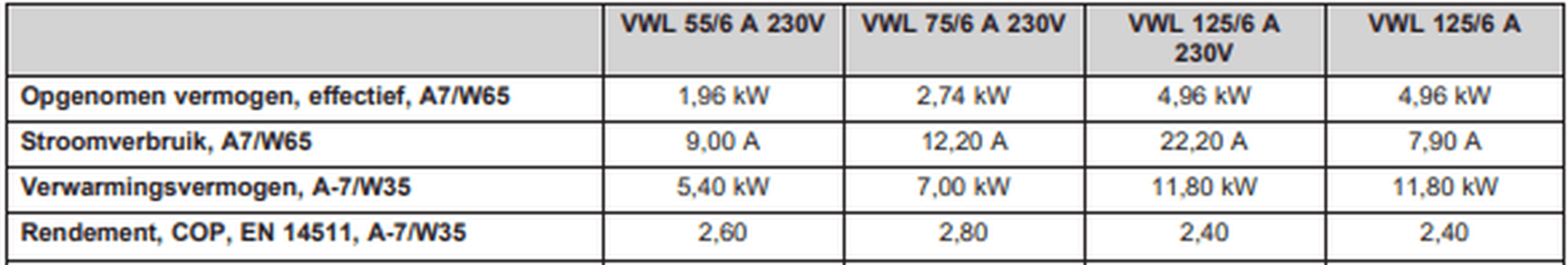

Ik ben op het moment aan het orienteren op mogelijke geschikte warmtepompen dus om peren met peren te vergelijken ben ik alle mogelijke WP's op A7/W35 en A-7/W35 met elkaar aan het vergelijken. Na wat onderzoek neig ik naar een monoblock en volgens de warmte verlies berekening met een minimum temp op -7 heb ik een 9kW warmtepomp nodig.
Als ik de productspecs PDF uit de startpost pak, of de specsheets van aircoszonderstek.nl of die op de valliant site zelf, zie ik (naar mijn idee) vreemde getallen.
Afbeeldingslocatie: https://tweakers.net/i/SBWtNRO2H1r_o2HllbzB1mzKjBw=/full-fit-in/4000x4000/filters:no_upscale():fill(white):strip_exif()/f/image/INQ3cNElF9SuqJJkfojQEcb7.png?f=user_large
De 125/A6 in een andere spec:
Afbeeldingslocatie: https://tweakers.net/i/7mJ_voR3sgkSs6N95zH4VFtq1Bs=/full-fit-in/4000x4000/filters:no_upscale():fill(white):strip_exif()/f/image/FTQP8IeUhC5lqoJgdLFemoBJ.png?f=user_large
Afbeeldingslocatie: https://tweakers.net/i/AUIN2MGDIAAP5l9e6gz0stRJ8Jw=/full-fit-in/4000x4000/filters:no_upscale():fill(white):strip_exif()/f/image/FPkb3u2condyQIF7OQoub3E4.png?f=user_large
Klopt het dat het verwarmingsvermogen op A-7/W35 hoger is dan op A7/W35? :?
Bij Panasonic of Itho Daalderop R290 Monoblock WP's zie ik juist het tegenovergestelde en volgens mij is dat ook redelijk in lijn met wat ik bij natuurkunde heb geleerd:
Een max verwarmingsvermogen van 9kw/COP 4.5 bij 7c en een 5.5kW/COP 2.5 bij -7c.
Tart Valliant hier de wetten van de natuur of mis ik iets?

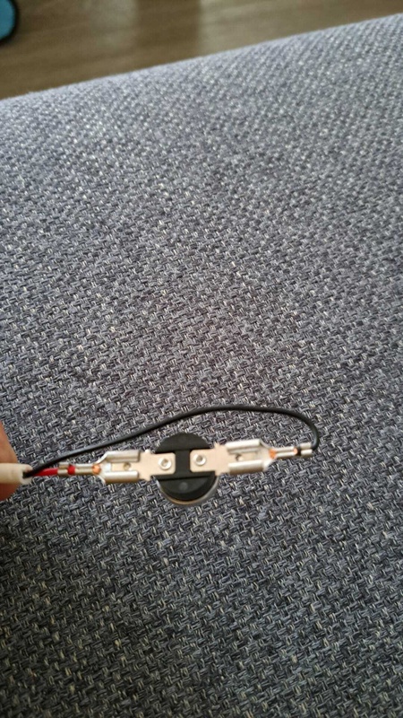

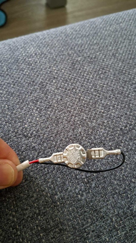

Die sensor bij zo'n speedcomfort lijkt super eenvoudig zelf vervangbaar.
Afbeeldingslocatie: https://tweakers.net/i/TUg7Lk0NxPVQE__rTS_qZcQJ8lI=/x800/filters:strip_icc():strip_exif()/f/image/xNjsiBsvcG6ejX3tW49ItZF0.jpg?f=fotoalbum_large
Afbeeldingslocatie: https://tweakers.net/i/BQKXRpA8YMvckRwK6AOiEUxyNjA=/x800/filters:strip_icc():strip_exif()/f/image/CGBQqutN7VmIdhhhdDZOhzze.jpg?f=fotoalbum_large

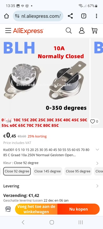

En die sensoren zijn in een heel breede range online te koop
Afbeeldingslocatie: https://tweakers.net/i/J8GMBmyh59ZRBxMkj5QgoQZMY9E=/x800/filters:strip_icc():strip_exif()/f/image/c3l5aIK38wdHFKHEPOKi8J4m.jpg?f=fotoalbum_large
Heb ik dan alleen een "normaal open" of een " normaal gesloten" variant nodig? Want dat kan ik niet ontdekken op de sensor die er nu in zit.
Iemand het antwoord?
  • Proton_
Proton_
Team Welles
Ik neem aan normally open. Maar houd rekening met de flinke hysterese en individuele afwijking die bimetaalschakelaars hebben. Met wat pech gaat hij niet meer uit tot je 's zomers gaat koelen. De warmtepompversie van de speedcomfort heeft dan ook geen bimetaal meer, zo te zien.

  • Middenberm
  • Registratie: November 2022
  • Laatst online: 21:23
Proton_ schreef op zondag 5 november 2023 @ 14:08:
@Proton_ Dankje voor je reactie
Voor 5x €0,45 (zoveel sensoren zou ik moeten vervangen) kun je nog eens een gokje wagen.
Dacht er over om er dan sensoren van 25gr in te zetten. Dan zouden ze prima bij Ta 28 aan moeten springen en dus ook weer uit als het onder de 25 komt.
Weet je toevallig dan ook wat voor sensoren er in de nieuwe variant zit? Wellicht kan ik die er net zo makkelijk zelf in zetten. De behuizing is tenslotte precies hetzelfde.
Via het typenummer (KSD301 35c) vind je een Normally Open switch die tot 35C open staat ergens in de buurt van de 20C dicht gaat.
https://vikiwat.com/bimet...ite-body-axial-leads.html
https://www.conrad.nl/nl/o/bi-metaalschakelaars-0216090.html
Die dingen hebben voor het regelen van een laag temperatuur verwarmen naar mijn idee een vreselijke tolerantie (+/-5C) dus welke engineer vond dit een goed idee bij iets waar je op graden precies wil schakelen 8)7
Dat het een relatief domme switch is bied het wel mogelijkheid tot het te tweaken, mocht je het zelf (WIFI/MQTT) aan willen sturen dan kan je voor nog geen 10tje het zelf met een ESP8266 zelf regelen, en 1 (of 2 als je de kampertemp ook wil meten) precieze DS18B20 temperatuur sensor en een paar weerstandjes en Tasmota firmware kan je het zelf regelen.

@maarten_NL Bedankt voor je reactie.
Ik heb inmiddels via Aliexpress 5 stuks KSD301 25C schakelaars besteld.
De speedcomforts hangen onder de radiatoren van de bovenverdieping (kamer dochters, studeerkamer) en met de huidige aanvoertemperatuur zijn ze dus volstrekt nutteloos en dus de radiatoren eigenlijk ook.
Geen idee bij welke temperatuur de 25c versie gaat afschakelen maar voor een totaal van €6,- inclusief bezorgkosten ga ik zeker de gok wagen en is het vele malen goedkoper dan andere opties.
Vind hierbij de mogelijkheid van WiFi zoals je noemde niet echt belangrijk.

9f driewegklep wordt gebruikt om de buffer te bypassen als er gekoeld wordt, zie ik het verkeerd dat er dan geen hydraulische ontkoppeling meer is tussen de circulatiepomp van de warmtepomp en de circulatiepompen op de secundaire circuits?
  • kurtbs
  • Registratie: Juni 2022
  • Laatst online: 31-01 12:45
Er wordt weleens gezegd om het buffervat te bypassen als je zou koelen met de warmtepomp, maar als je maar een beperkt koelvermogen nodig hebt (bvb in 1 kamer met wandverwarming), dan zou de warmtepomp nogal snel kunnen gaan pendelen. In dat geval heb je dus het buffervat nog steeds nodig, het probleem; de aanvoer van koud water aan de primaire zijde (en afname aan secundare zijde) dient dan onderaan het buffervat te gebeuren. Doe je dat niet, dan gaat de werking en het rendement van de installatie vertoord worden doordat de warme en koude lagen in het buffervat zich met elkaar gaan mengen. Een oplossing is om 2 vierwegkleppen te monteren, bij het verwarmen krijg je dan:
Afbeeldingslocatie: https://tweakers.net/i/oa_swfSo1w77SrCLvVcWstGX0yg=/800x/filters:strip_exif()/f/image/GRDKJXT7bFk2P3BukdF3sstq.png?f=fotoalbum_large
In geval het koelen:
Afbeeldingslocatie: https://tweakers.net/i/iQAp-2gBk70umyFc91ZoGWO1kJg=/800x/filters:strip_exif()/f/image/zPkpKLCXE24CzLQ2PuzTWs9j.png?f=fotoalbum_large
Voor meer info:
https://www.pmengineer.co...tween-heating-and-cooling
Iemand die dit ooit al op deze manier geimplementeerd heeft?

@kurtbs Het ziet er vooral complex uit :) Zeker als je het wil automatiseren.
Ik zou ook eerder de buffer met T's aansluiten en driewegkleppen gebruiken. Dat is sowieso al beter qua stratificatie en de spullen zijn wat gangbaarder.
Of 1 vierwegklep.
[ Voor 3% gewijzigd door Proton_ op 06-11-2023 15:57 ]

@Proton_ Ik denk dat je sowieso twee vierwegkleppen nodig hebt voor zowel het primaire als secundaire circuit. Driewegkleppen zijn wel meer gangbaar, maar dan zit je met 4 driewegkleppen + nog twee extra t-stukken, dat maakt het dan ook weer complexer. In mijn geval weegt het voordeel van automatiseren niet op tegen de extra kosten. Ik zal wel twee keer per jaar die vierwegkleppen manueel omschakelen :). Bijkomend voordeel is dat je dan met zekerheid weet dat de kleppen zijn omgeschakeld (en niet zijn vastgelopen).
Als er een bestaand domoticasysteem is, dan valt er nog te overwegen om twee temperatuursensoren te plaatsen aan de primaire zijde van het buffervat, zowel bovenaan als onderaan. Als dan de temperatuur aan de bovenzijde lager is dan die aan de onderzijde, dan kan er een melding gestuurd worden dat de vierwegkleppen manueel dienen omgeschakeld te worden.
  • Proton_
Proton_
Team Welles
@kurtbs
1 vierwegklep, betere stratificatie, hogere COP.
Zie ook https://warmtepomp-weetje...at-warmtepompinstallatie/ plaatje C.
Liever natuurlijk zo ontwerpen dat helemaal geen buffer nodig is.
Afbeeldingslocatie: https://tweakers.net/i/pD-Ie4XF4k-ubL3DnMZ4XaJ32hQ=/full-fit-in/4000x4000/filters:no_upscale():fill(white):strip_exif()/f/image/uf7xnPPQ9kESfMgv5yqdQ8Oh.png?f=user_large

@Proton_
Ik ben het niet eens met de uitleg die gegeven wordt op warmtepomp-weetjes:
Bufferopstelling voorbeeld C zou de beste opstelling zijn, waarbij de temperatuursensor buiten het buffervat zit. Er is helemaal geen reden om die sensor buiten het buffervat te plaatsen, in een buffervat zijn zeefplaten aangebracht ter bevordering van de temperatuurgelaagde stroming (op onderstaande tekening zowel aan de boven- als onderkant te zien). Bij een goede afregeling van het systeem is het buffervat altijd temperatuurgelaagd, wanneer de warmtepomp het buffervat begint te vullen mag je er zeker van zijn dat de temperatuur bovenaan het buffervat gelijk is aan de temperatuur die geleverd wordt door de warmptepomp.
Een bijkomend probleem van de temperatuursensor buiten het buffervat tegen de leiding te plaatsen is dat de warmtepomp in werking zal treden wanneer de paar kubieke cm water dat in de leiding zit is afgekoeld. Verkeerdelijk denkt het systeem dat er geen warm bufferwater meer voorradig is, en gaat de warmtepomp in bedrijf stellen. Dat terwijl er bvb nog goed 3.5 kWh energie voorradig kan zijn in het buffervat (bij een 300l buffervat met deltaT 10 graden). Wanneer er op dat moment maar een beperkte afname noodzakelijk is, gaat de warmtepomp de energie niet kwijt kunnen in het buffervat (deze is nog helemaal opgeladen) en terug uitvallen. Met andere woorden; ipv een anti-pendel buffervat wordt net het tegenovergestelde bekomen :).
Bufferopstelling voorbeeld A en B zouden niet goed zijn, omdat er een constante menging plaatsvindt tussen het primaire en secundaire circuit, dat is volgens mij volkomen onjuist. Alleen bij een slecht afgeregeld systeem kan dit het geval zijn, waarbij de secundaire zijde een hoger debiet heeft dan de primaire zijde. Doordat de secundaire flow hoger is, pomp je (ongewild) het koudere water naar boven door de warmere lagen, en is er verstoring van het buffervat:
Afbeeldingslocatie: https://tweakers.net/i/5lipqhstn1gVLo22uNF-GWre5zo=/full-fit-in/4000x4000/filters:no_upscale():fill(white):strip_exif()/f/image/wY5bGctrYjzqixTU399LrlRN.png?f=user_large
Meer info voor een goede afregeling in de post die ik een hele tijd geleden gedaan heb in dit topic:
kurtbs schreef op dinsdag 21 juni 2022 @ 19:22:
Voor een goede afregeling, mag de flow in het secundaire circuit nooit hoger zijn dan die in het primaire. De primaire pomp moet dus in een hogere stand staan, en met de inregelafsluiter moet het debiet in de primaire flow teruggebracht worden naar het hoogst mogelijke debiet in de secundaire flow:
Wanneer er groepen dichtgaan, dan gaat het debiet in de secundaire flow dalen. Tenzij je een slecht gedimensioneerd afgiftesysteem hebt waarbij er bvb een paar groepen met veel kortere leidinglengte blijven open staan (de hoogste leidinglengte bepaalt de druk), in dit geval zou je plots een hogere flow kunnen hebben. Wanneer je bvb 10 kringen hebt van 60m, en 1 kring van 100m, en je zou die ene kring van 100 meter laten dichtgaan, dan heb je een probleem en moet de Ta naar boven. In dit geval mag je dus nooit de kring van 100m laten dichtgaan, want deze bepaalt de drukval in het afgiftesysteem. Wanneer je het dus juist doet, dan krijg je deze situatie wanneer er groepen dichtlopen; een deel gaat naar het afgiftesysteem, en het andere deel gaat het buffervat vullen. Wanneer het buffervat goed gedimensioneerd, is behoud je dus een lage COP en gaat de warmtepomp niet pendelen:
Wel ben ik akkoord dat het gebruik van 1 vierwegklep met de temperatuursensor bovenaan in het buffervat ook een werkende opstelling zou zijn. In de technische fiche van de VP RW 45/2 B wordt voor de opstelling als retourvat echter deze opstelling aanbevolen, ik vermoed doordat dit mogelijks een betere hydraulische ontkoppeling geeft:
Afbeeldingslocatie: https://tweakers.net/i/W6cRknOhfsmRSs7TofFtVz-snBA=/full-fit-in/4000x4000/filters:no_upscale():fill(white):strip_exif()/f/image/9DxlFIkG48HB8kcpNLCkwRLH.png?f=user_large

@kurtbs Geinig, ik wist niet dat er schijven met een gat in het midden in zaten. Dat maakt de (in mijn ogen) verkeerde aansluiting van Jan Zwanenburg7 in "Vaillant aroTHERM warmtepomp ervaringen" en KvA73 in "Vaillant aroTHERM warmtepomp ervaringen" (beide hybride) des te pijnlijker.
Ook zijn we het eens dat een goed ingeregelde buffer noodzakelijk is om een zoneregeling lekker te laten werken, al heeft dat vooral met fundamentele tekortkomingen van het regelprincipe van zoneregeling te maken.
En dan geldt dat een seriebuffer minder ruimte voor fouten geeft en dus mijn voorkeur zou hebben.
Ik zie zelf tijdens pendelen overigens de warmtepomp op laag debiet verder pompen, dus van een afkoelende sensor in de leiding zal geen sprake zijn.
Wat ik van je betoog in kurtbs in "Vaillant aroTHERM warmtepomp ervaringen" niet begrijp is hoe de warmtepomp terug zou moeten moduleren bij dichtlopende afgifte - primaire dT en debiet zijn beide constant, totdat de buffer vol is: dan gaat dT plotseling naar 0. Het lijkt me dat de warmtepomp dus aan/uit gedrag zal gaan vertonen in plaats van netjes moduleren (sidenote: inregelafsluiters zijn een anachronisme bij toerengeregelde pompen).
Terugkomend op de koeling; ook daar zal een serievat altijd werken. Een parallelvat bypassen (zodat het een serievat wordt) is dan eenvoudiger dan een set vierwegkleppen, maar om het hele volume van het vat te gebruiken moet je wel een onder- en bovenaansluiting gebruiken, dus toch een vierwegklep ;)
Je leunt dan op de compressorhysterese/graadminutenregeling en het feit dat de warmtepomp bij pendelen rustig blijft pompen zonder compressor, waardoor de buffer weer opwarmt.

kurtbs schreef op maandag 6 november 2023 @ 23:08:
@Proton_
@Proton_ heeft helemaal gelijk; in mijn situatie was een deel van de oplossing ook de sensor in het buffervat te plaatsen (of wat ook redelijk werkte: aan de uitgaande CV leiding, tegen het buffervat aan, zodat de geleiding van de buizen de sensor ook op temperatuur bracht, met een paar minuten vertraging ).

@Jan Zwanenburg7 sensor erin of eruit? Mijn voorstel aan kurtbs was eruit (in een T dmv een kruisstuk) maar aangezien het buffervat zelf al hydraulisch zo opgebouwd is kan het ook zonder, onder voorwaarde dat de warmtepomp niet halverwege is aangesloten zoals bij jou was.

Gramser schreef op woensdag 8 november 2023 @ 12:45:
Bij Vaillant wordt in de berekening geen rekening gehouden met het feit dat het elektrisch verbruik meetelt in de gegenereerde thermische energie. Daarom wordt die er bij Vaillant bij opgeteld. Dat maakt het vergelijken met andere merken ook weer eerlijker.
Of ik moet hier de plank volledig misslaan, dat sluit ik niet uit.
Ja maar dat vermogen wat verbruikt word is vooral de buitenunit en die wekt wel warmte op maar daar heb je in huis niks aan.
Ik zat bij mij te kijken naar de Flow die er gemeten word met ebusd en die ligt rond de 2000L/h is dat altijd zo hoog ? (ik heb wel 45 liter buffervat)
