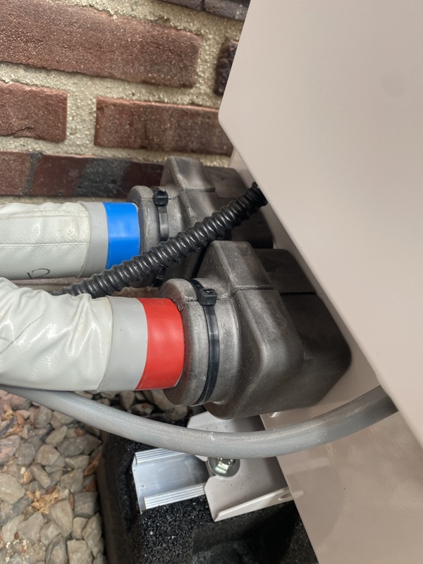

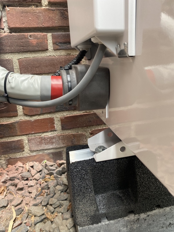

Afbeeldingslocatie: https://tweakers.net/i/B9t4zsew04hqRO62TcSMhGgyXok=/x800/filters:strip_icc():strip_exif()/f/image/LZAGPKABM6BhbNoUJOICkNCQ.jpg?f=fotoalbum_large
Afbeeldingslocatie: https://tweakers.net/i/v3AFs83hfmp7YNgFPl4lViWHxNo=/x800/filters:strip_icc():strip_exif()/f/image/Q3PYDRLVPszvR0bwWwjmnX4Q.jpg?f=fotoalbum_large
Een update aan de installatie wijze. Na heel lang zoeken isolatiekappen gevonden voor het laatste stukje buis en wartel. Makkelijk te verwijderen voor inspectie en weer terug te plaatsen.

heszol schreef op donderdag 2 juli 2026 @ 05:44:
Dat is strak.
Mogen we misschien het linkje waar ze vandaan komen?

  • roofburner
  • Laatst online: 10:42
Zijn de kappen weerbestendig? Of brengt tijd raad ;)
Als je inderdaad een linkje hebt, graag... Misschien iets voor de TS?

Waar had je deze isolatie kappen precies vandaan?
  • heszol
  • Laatst online: 05:52
Bericht me voor meer informatie over die kappen. Ik heb ze alleen per grotere aantallen kunnen bestellen. Dus niet interessant voor een enkele zelf installatie.
  • Ronald
  • Laatst online: 10:48
Maar waarom zo geheimzinnig dan?
