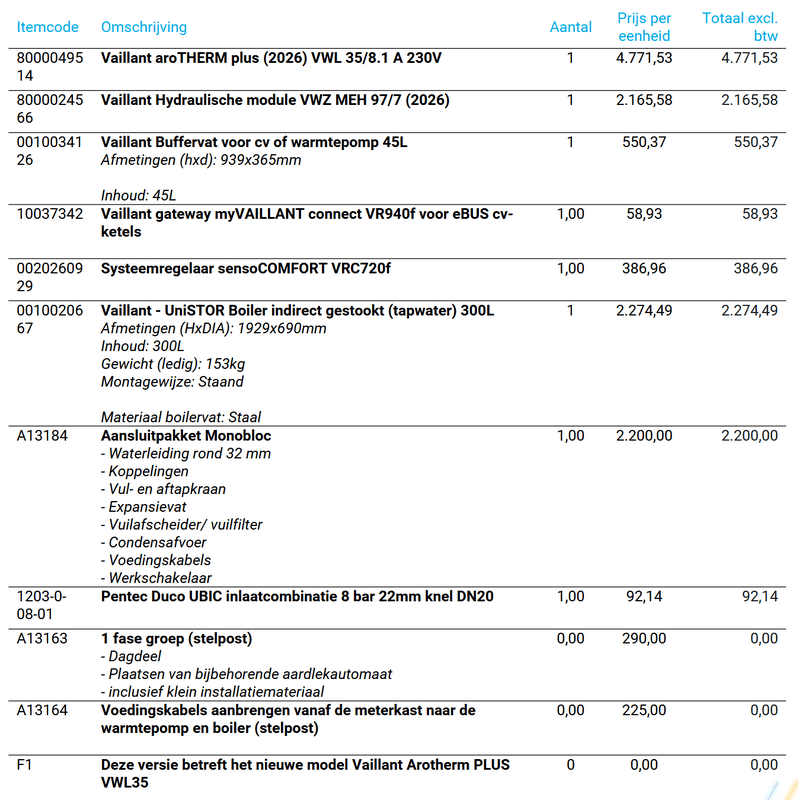

Ondertussen een aantal offertes verder en wil hier eigenlijk mijn stempel op gaan geven.
Maar voor ik dat doe wil ik eigenlijk nog even een prijscheck doen, had al even hier een vluchtige zoekopdracht gedaan en volgens mij is het een redelijk gangbaar bedrag.
Totaal zou dus zijn 15.125 euro (excl subsidie a 2.125, netto 13.000)
de 1Fase groep is al voorbereid en de kabels & wateraansluiting voorzie ik zelf voor installatie zodat het voor hun alleen nog plug & play is
Afbeeldingslocatie: https://tweakers.net/i/PpWXS0oFuSNvIxnXkE9QTPlAiGU=/x800/filters:strip_exif()/f/image/xc9LOgsw8AbEARIVK6RBkSph.png?f=fotoalbum_large

tha_crazy schreef op donderdag 9 juli 2026 @ 21:51:
Je hebt 2 groepen nodig. 1 voor de buitenunit en 1 voor de Hydraulische module (BUH). Heb je zo weinig verbruik omdat je zo'n lichte unit neemt? Neem anders 1 stap hoger want 300 liter boiler ben je in de winter zo 1,5 uur tot 2 uur verder als je hem ver leeg trekt met een stap hoger (legionella run nog langer). Dus zo'n kleine unit nog langer. En neem de boiler met electrische anode. Ben je van dat onderhoud ook weer af en is beter geisoleerd.

MotorBeast schreef op donderdag 9 juli 2026 @ 21:57:
Je hebt 2 groepen nodig. 1 voor de buitenunit en 1 voor de Hydraulische module (BUH). Heb je zo weinig verbruik omdat je zo'n lichte unit neemt? Neem anders 1 stap hoger want 300 liter boiler ben je in de winter zo 1,5 uur tot 2 uur verder als je hem ver leeg trekt met een stap hoger. Dus zo'n kleine unit nog langer. En neem de boiler met electrische anode. Ben je van dat onderhoud ook weer af en is beter geisoleerd.
Qua isolatie is het hier goed, en wordt nog beter (morgen nieuwe kozijnen met triple glas, vloerisolatie komt na de verbouwing beneden om toegang te houden tot de kruipruimte)
Momenteel houden we alles op het gemakje warm met a 3.5KW airco in de winter, zelfs in de straffe winter die we laatst hadden.
Gas gebruiken we al jaren niet meer om te stoken.
Had inderdaad gevraagd om een zwaardere unit initieel "voor het geval dat". En voor mochten we op de 1e verdieping ook nog VV aanleggen (kans is misschien 1%) maar daarop kreeg ik het volgende terug
De andere optie als je de wens hebt om de bovenverdieping ook te voorzien van vloerverwarming, zou zijn om een zwaardere warmtepomp te plaatsen en deze terug te moduleren. Maar het grote nadeel hiervan is dat de compressor in de warmtepomp niet kan moduleren, wat betekent dat deze totdat het vloerverwarmingstraject op de bovenverdieping wordt aangebracht, zijn vermogen niet kwijt kan (lees hier: de compressor produceert veel te veel vermogen en daarmee druk op het systeem), wat over een periode van meerdere jaren de levensduur van de warmtepomp aanzienlijk kan/zal verminderen.
Qua boiler zal ik eens tegen hem aanhouden
Volgens mij is dat een hele nette prijs voor een plus. Ik ben recent akkoord gegaan met een offerte van 19.500 (16.700 na aftrek subsidie) voor de montage van een Arotherm plus 75/8.1 met unitower. Zaten wel wat extra kosten bij wegens het gebruik van vrij prijzige voorgeïsoleerde leidingen (watts microflex). Heb een leidingroute via de kruipruimte.
Ik zou toch vragen of je de 55/8.1 kunt krijgen. Meerkosten zullen beperkt zijn. Dit is fysiek dezelfde unit als de 35 echter aan de bovenkant niet begrensd. Aan de onderkant is het bereik identiek.

thys schreef op vrijdag 10 juli 2026 @ 08:58:
Ik zal er eens achteraan gaan.
MotorBeast schreef op donderdag 9 juli 2026 @ 23:09:
@tha_crazy Kan niet moduleren? Wat is dat voor onzin? Hij moduleert van minimaal vermogen tot maximaal. Volgens mij hebben ze zelfs het zelfde minimaal vermogen. Check even datasheet. Ze hebben ook dezelfde compressor dacht ik maar de kleine is geknepen. Maar hou ook rekening met opwarmen SWW. 300 liter vraagt vermogen om op te warmen.
Je kan inhoud van je VV berekenen. Indien voldoende geen buffervat nodig.
Qua datasheet, ik zie die niet in de OP staan, allen de niet plus versie, en de installatie/gebruikers handleiding geeft een 404. ik had wel deze gevonden maar hier staat niets over het minimaal vermogen.

Even een vraagje voor de waaghalzen die zonder hydraulische module en zonder backup heater draaien; op het aansluitschema van vaillant staat er in de backup heater een 'Aanvoertemperatuurvoeler CV-circuit' getekend (FS). Dit zou dan sensor VR10 zijn. Wanneer er geen backup heater wordt toegepast moet deze sensor dan alsnog worden aangesloten en ergens in de aanvoer worden verwerkt? zo ja, wat voor koppeling of tussenstuk gebruik je dan om de sensor in te steken? Afbeeldingslocatie: https://tweakers.net/i/0DhcMP-ZZUQjR3A_aj-7eIHP-Uo=/800x/filters:strip_exif()/f/image/kxJDsXR2vNsunc9kRPSdVOci.png?f=fotoalbum_large
