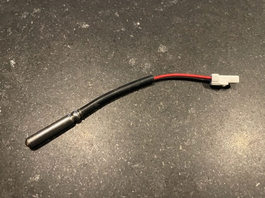

Adriaan71 schreef op dinsdag 13 december 2022 @ 14:48:
Vandaag draait mijn aroTHERM niet meer. De split 7kw maakt geen warm water.
Is de buiten sensor kapot. Die geeft 69 graden aan bij deze temperaturen.
Gelukkig komen ze er zo nog eentje brengen en plaatsen. Dan gauw weer opstarten.
Weet je het onderdeel nummer en of deze hetzelfde is bij de Plus? Je bent nr 2 die in korte tijd voorbij komt.

ds23man schreef op dinsdag 13 december 2022 @ 15:21:
Zal straks kijken als hij er is . Geen luxe voor reserve hahahahaha

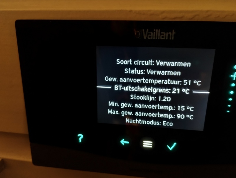

  • busscherski
  • Laatst online: 23:57
Zaterdag heb ik een 75/5 opgestart vanaf kamertemperatuur 15.5° C. Wel de buitenunit een halve dag van tevoren alvast aan de stroom gezet om de olie in de compressor op te warmen.
Was vloerverwarming met 4 groepen. Ik heb tijdelijk de stooklijn op 0.45 gezet (met opzet te hoog) en thermostaat op 20. Ik vond het goed gaan.
Gebruiker heeft de stooklijn inmiddels op 0.35 gezet.
Kreeg al vrij snel een defrost bij het opwarmen van de 300 liter rvs boiler. Omdat standaard het eerste uur voor SWW is. Kun je niet zoveel aan doen denk ik.

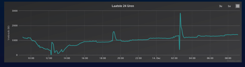

  • monesj
  • Laatst online: 14-07 15:30
Goedemiddag,
Onze nieuwbouw woning van 2021 is voorzien van een vwl 75/6 a
Door de hoeveelheid zonnepanelen en salderingsregeling zitten we qua energie kosten prima.
Maar het valt mij wel op dat er behoorlijk wat kW doorheen gaan op dit moment.
Wat zou een redelijk verbruik mogen zijn voor ongeveer 150 a 160m2 en gezin van 4?
  • Denyo
  • Laatst online: 14:09
@monesj Hoeveel kWh verbruik je per dag dan?
Model Y LR 2023, 11kWp ☀️.O/W. Zappi 2.1
  • monesj
Denyo schreef op dinsdag 13 december 2022 @ 16:36:
Dat verschilt nogal.
6-dec 21,1 kWh
7-dec 27,9 kWh
8-dec 27,1 kWh
9-dec 36,6 kWh
10-dec 30,8 kWh
11-dec 44 kWh
Dit zijn de verbruiken uit de Essent app van 12 en 13 dec staan er nog niet in.
Er is een vermogens meter onderweg welke de vwl 75/6 gaat meten.
Afbeeldingslocatie: https://tweakers.net/i/YjUrckKRdA7wa-fJnxKd0hzUjIo=/800x/filters:strip_icc():strip_exif()/f/image/N25hVCwGig6iF9DKqDnAp8Zg.jpg?f=fotoalbum_large

[quote]Adriaan71 schreef op dinsdag 13 december 2022 @ 14:48:
/quote]
hier exact hetzelfde probleem! alleen Vaillant moet nog langskomen om de sensor te vervangen .. ik draai nu al 2 dagen op een ketel helaas.
  • Chupachups
  • Registratie: Oktober 2021
  • Laatst online: 14:27
Adriaan71 schreef op dinsdag 13 december 2022 @ 15:06:
Weet een paar nummers van de service monteurs. Dus dan lopen we op afstand al wat dingen door. Toen was het gevonden en hij had er 1 in de auto liggen en wilde als hij klaar was langs komen.
Dus ik heb melding gemaakt van storing en meteen gezegd dat er een monteur langs kwam als hij klaar was met zijn bonnen.
Vaillant zal altijd proberen om het zo snel mogelijk op te lossen. Echter zoals overal altijd personeel tekort. En soms is het drukker dan anders.
Betreft onderdelen krijgt Vaillant ook voorrang vanuit Duitsland voor onderdelen.
Maar heb ook wel eens gehad dat ze met een melding binnen 24 uur kwamen in het weekend als het onder garantie valt.
exact hetzelfde probleem hier. Via de installateur is Vaillant ingeschakeld. hopelijk komen ze snel de sensor vervangen. kennelijk een zwakke plek van de wp. wat me wel opvalt: het systeem geeft geen fout op de vrc en doet alsof er niets aan de hand is. op de VWZ staat wel een melding dat de inlaat temperatuur te hoog is voor ventilator eenheid 1

Is er voor de betreffende temp sensor van de buitenunit geen tijdelijke oplossing door een weerstand op de printplaat aan te sluiten met een veilige weerstand waarde?
Het is niet toevallig eenzelfde sensor als een VR10?
Misschien weet @Adriaan71 dit?

  • Adriaan71
  • Registratie: December 2020
  • Laatst online: 16-10-2025
Bart_Denon schreef op dinsdag 13 december 2022 @ 16:58:
Weet ik niet. De nieuwen zit er al in den draait als een zonnetje weer.
Nou nog een bak ijs in mijn pomp. Dat zal de lint wel laten dooien hoop is. Je kan er bijna op schaatsen. :)
[ Voor 12% gewijzigd door Adriaan71 op 13-12-2022 18:47 ]

Serie nummer buiten voeler.
0020148022Afbeeldingslocatie: https://tweakers.net/i/TzqLsj6mD_mer1KDm-2yXN2D2Xo=/full-fit-in/4920x3264/filters:max_bytes(3145728):no_upscale():strip_icc():fill(white):strip_exif()/f/image/YbLuFU9k6qxWPiXePewgYphA.jpg?f=user_large

Chupachups schreef op dinsdag 13 december 2022 @ 16:48:
Klop is had ook geen foutmelding.

  • ds23man
  • Laatst online: 21-11-2023
ds23man
Eenum
Adriaan71 schreef op dinsdag 13 december 2022 @ 18:43:
0020148022[Afbeelding]
Ziet er op de Plus hetzelfde uit en er staat ook nummer op het staafje, wat staat er bij jou op Adriaan?

  • Adriaan71
ds23man schreef op dinsdag 13 december 2022 @ 19:22:
Sorry niet te lezenAfbeeldingslocatie: https://tweakers.net/i/-LgHJHlOGjicgD99SOHVb8zhML4=/x800/filters:strip_icc():strip_exif()/f/image/6TX7L52F4iuBv7gR9aYWmKGE.jpg?f=fotoalbum_large

Hier gebeurt nu iets geks.
Ik heb het trivalent gisteren aangezet. Het hybride systeem houdt dus rekening met de door mij ingevoerde gas/electra tarieven.
Vanavond is de HR-ketel bijgesprongen. Of dat is vanwege de kostenberekening die het systeem maakt, of omdat de WP het niet trekt: het lijkt me het eerste, want het is wel een stukje kouder geweest vandaag dan nu.
De HR-ketel gooit lekker heet water in het systeem. Doordat ik nog een mengmodule met pomp als vv systeem heb is dat m.i. geen punt. Het buffervat zit boven de 50 graden, maar gaat ongeveer 38 graden de vloer in.
Maar er gebeurt ook wat geks. De HR-ketel draait dus en het verwarmingssymbool knippert op het display (ik moet nog checken of dit goed is). Maar: de WP buitenunit draait ook nog!? Ventilator +compressor. Hoe kan dat? Is hij bezig met een defrost?
En in het VRC720 display verschijnt nu bij circuit 1 (het enige actieve circuit hier):
Afbeeldingslocatie: https://tweakers.net/i/1MvYmG1RfAw2JKnsCRzkNFspeus=/800x/filters:strip_icc():strip_exif()/f/image/F8JqG79Bavj1UIltYHd6ZMCF.jpg?f=fotoalbum_large
Dit zijn totaal andere waardes dan ik tot nu heb gezien.
Zoals bijvoorbeeld hieronder:
Afbeeldingslocatie: https://tweakers.net/i/La9_3dsc7lv-nhxAIKiOrZ1PpTs=/x800/filters:strip_icc():strip_exif()/f/image/uKUwuifw4c7yW0Mw4apBkO1l.jpg?f=fotoalbum_large
Is dit soms de stooklijn + aanvoertemperatuur van de HR-ketel? Weet iemand of ik die (ook) moet aanpassen? Of vooral afblijven? 🫣
Hieronder twee foto's die laten zien dat zowel WP als Ketel nu aan het verwarmen zijn:
Afbeeldingslocatie: https://tweakers.net/i/0ByjUPZ3VsULf1pBfg0wJvA2JGI=/800x/filters:strip_icc():strip_exif()/f/image/vQkid4w0WcD6ChHtEeGR9DNo.jpg?f=fotoalbum_large
Afbeeldingslocatie: https://tweakers.net/i/r2aAHQprAcYOggYF1cSM-cWLS0U=/800x/filters:strip_icc():strip_exif()/f/image/erXn3YTcHTWwuHQ940mEkbdU.jpg?f=fotoalbum_large
De kamertemperatuur is 19,5 nu, warmtevraag is 19.

Daarnaast viel op dat de deltaT rond de 6 graden ligt. Dat is, zoals ik het begrepen heb, wat aan de hoge kant. De flow volgens de Ai Plus is ca 1200l/h en al mijn vloerverwarmingsgroepen staan vol open.
Moet ik de pompsnelheid van de wp verhogen? Zo ja, welke instelling is dit? Ik kom er niet uit adhv de handleiding.
  • Franciesco
  • Laatst online: 21:52
@Heintje de stooklijn lijkt op adaptief te staan. Klopt dat inderdaad?
  • Heintje
  • Laatst online: 09-06 16:15
Franciesco schreef op dinsdag 13 december 2022 @ 22:05:
Nee, is gedeactiveerd. Een week geleden heb ik even geëxperimenteerd met adaptief, maar snel weer teruggezet.

  • Heintje
Heintje schreef op dinsdag 13 december 2022 @ 22:10:
Ik denk dat ik er uit ben. Ik vermoed dat ik tijdens het doorlopen van de menu's in de VRC720 de functie 'bijverwarmen' per ongeluk op 'verwarmen' heb gezet ipv. 'uit'. De HR ketel gaat dan dus als een dolle bijstoken.
Maar wat - denk ik - niet klopt, is dat de WP dan ook gewoon voluit gaat. De aanvoerleidingen van zowel de ketel als de wp waren echt heet. De WP pakt dan de stooklijn en warmtevraag van de functie ' bijverwarmen' over. Die stooklijn staat op 1.20!
Om de zaak te stoppen heb ik zowel WP als ketel in de VRC720 uitgezet en de functie 'bijverwarmen' weer op 'uit'.
Daarna de WP en ketel weer aan via de VRC720.
Wat blijkt: de stooklijn van 'bijverwarmen' bleef als stooklijn voor de WP staan. Die heb ik dus weer handmatig terug moeten zetten naar 0,50.
Volgens mij zijn dit dus twee software-foutjes, maar ik kan me vergissen.
Dat 'bijverwarmen' opeens aanstond was mijn eigen foutje 😋.
Wel handig om te weten hoe snel het huis opwarmt met die bijverwarmingsfunctie. Het was echt in no-time van 19 naar 20 graden.
En het was even een mooie stresstest voor de apparatuur en de leidingen, omdat alles - voor het eerst - tegelijk op vol vermogen stond te loeien.

Afgelopen 24 uur:
Afbeeldingslocatie: https://tweakers.net/i/TvA_igCoVboU2OG2q-wy57UARuA=/800x/filters:strip_exif()/f/image/SuWcZ00JopY6fJLtwyK5AjHI.png?f=fotoalbum_large
Buiten is het -8 en in de schuur -2. Aanvoer nu 34 graden. Buitensensor heeft een lekkere afwijking door warmte lekkage uit het huis, geeft nu -1,5 aan. Stroomverbruik op de VWZ geeft 1200 Watt aan.
17,5 kWp zuid Vaillant Arotherm plus 55/6, 75/6 en 125/6

  • Chupachups
Chupachups schreef op dinsdag 13 december 2022 @ 21:33:
hier geeft de sensor een veel hogere waarde aan, 60 a 70 graden. Duidelijk defect. als de sensor uit de wp is gehaald zal ik de weerstand eens meten.
update: Vaillant komt volgende week de vervangende sensor plaatsen. eerder lukt helaas niet .

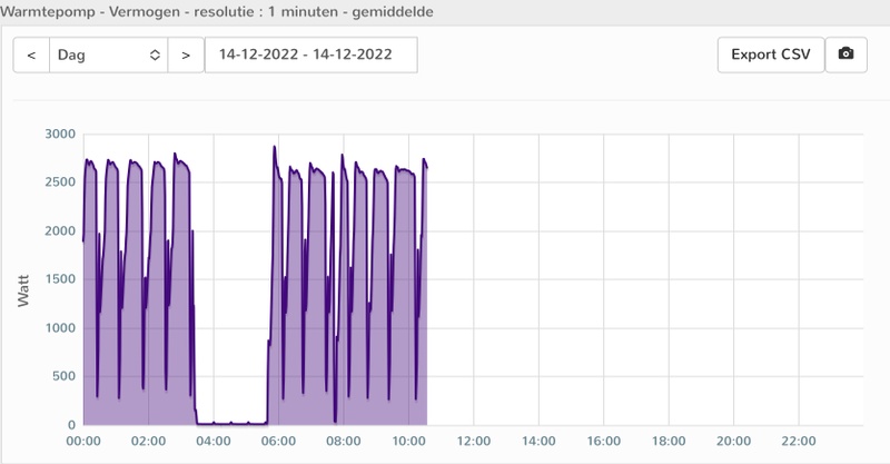

  • Franciesco
@Flail het elektrisch vermogen wat de WP trekt is momenteel 2600-2700 Watt.
Die deltaT van 6 graden en (nu weer) 1200l/h heb ik dus ook bij buitentemperaturen van rond de -7,5 graden.
  • Franciesco
Plaatje er bij
Afbeeldingslocatie: https://tweakers.net/i/ZknevK_9lTaXOKCH82VMc7vq9eI=/800x/filters:strip_icc():strip_exif()/f/image/ImKRWUHhZRzSuRxSexaNJTPk.jpg?f=fotoalbum_large

Halleluja, 50% reductie toegepast vorige nacht en niks gehoord van gebrom/lawaai. Zal 55 en 60% ook eens proberen vanavond en morgen (ze geven nóg kouder, spannend).
Uitstekend geslapen (en iedereen thuis)!
Temp was gezakt tot 19.5 (maar dat is de gewenste nachttemp, dus perfect). Verbruik was deze ochtend ook minder dan wanneer het 40% was. Die 10% maakt veel verschil duidelijk.
Om 7u heeft de WP 30min lang +- 100% staan draaien, maar dat mag en is zo ingesteld. (vermoedelijk dikke defrost + opnieuw temp naar 20.5 krijgen vraagt wel vermogen).
Zeer blij momenteel, nu even afwachten.

@scifoflux een paar pagina's terug ging het ook over verbruik. Zonder context en met je hele huis erbij is er weinig over te zeggen (bij mij wisselt het afgelopen week tussen 12 en 60 kWh, afhankelijk van het weer en de autolader). Voor het tunen en tweaken zit je hier goed, maar voor een vergelijk met mensen in een vergelijkbaar huis kan je beter in een algemener topic kijken:
Stroomverbruik warmtepomp in de nacht.
