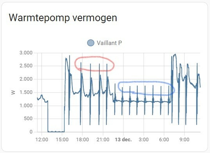

Ik vind die modus noodzakelijk. Op 40% is dat ding in z'n geheel niet te horen. Boven de 80% is het een drilboor. Er zit in dat ding ingebakken dat hij na een defrost full retard de gewenste Ta moet halen. Dat lawaai is 's nachts absoluut niet acceptabel.
Ook overdag komt hij prima op temperatuur met iets minder vermogen. Maar dan gewoon echt stil. Ik mis gewoon echt en optie om het compressorvermogen buiten fluistertijd te maximeren.

zo te lezen in alle WP topics lijken bijna alle merken WP volle bak te gaan na defrost
WP Vaillant VWL75/6 A 230V | Boiler VIH RW 300/3 MR | 27 x 400 ZZO= 10.8 op Solar Edge 9 kW 3 fasen omvormer | Vent: Zehnder Q600 ERV - Homewizard producten zijn niet aan te raden
  • Zwartoog
  • Laatst online: 19-08 10:31
Kees_frl schreef op maandag 12 december 2022 @ 13:46:
Ja, gekke instelling. Terwijl het prima met minder kan: 's nachts met 40% max defrost hij ook prima, en ook de woning blijft prima op temperatuur.

Een bijzonder (ongewenst) fenomeen hier.
Afgelopen zaterdag (-1°C en mist) duurde het verwarmen van de boiler maar liefst 3 uur.
Afbeeldingslocatie: https://tweakers.net/i/H5Uq_8dYnymYgdj8MdqhFmZKB0o=/full-fit-in/4920x3264/filters:max_bytes(3145728):no_upscale():strip_icc():fill(white):strip_exif()/f/image/x3c79X7c3xFmp853ZXvjshsw.jpg?f=user_large
Niet handig want tijdens die 3 uur koelde de woning te veel af. Gek, want ik heb de maximale boilerlaadtijd onlangs op 60 minuten gezet maar die instelling wordt dus genegeerd. Niet de bedoeling....
En wat viel mij verder op: het interval tussen defrosts was tijdens boiler laden veel langer dan tijdens cv-bedrijf. Dus ik ben gisteravond eens tijdens een sww-run gaan kijken en wat bleek: de verdamper (75/6) vriest compleet dicht. Hij ging zelfs een uur lang met dichtgevroren verdamper door. Ook niet de bedoeling...
Afbeeldingslocatie: https://tweakers.net/i/Mex7MArsuIY2JaD_sp_JOXYkqnE=/800x/filters:strip_icc():strip_exif()/f/image/724QNicWHGvY8ZyEvVHbQBgR.jpg?f=fotoalbum_large
Het enige wat ik kan bedenken is dat de sww modus op Eco staat, die ga ik naar Normaal zetten om te proberen. Maar ik vind dit vreemd gedrag.

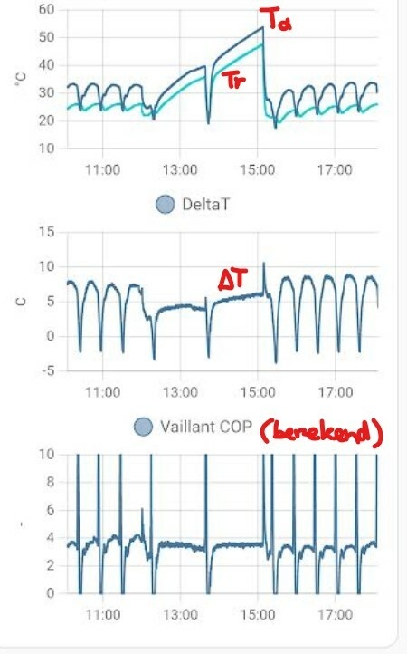

Voor de leuk nog wat grafiekjes van de run van zaterdagmiddag (let wel, de berekende COP voor sww klopt niet)

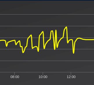

Hier was het net zo'n drama. Ook nog een douche-dag met 2 boilers leeg.
Afbeeldingslocatie: https://tweakers.net/i/Eyo0AeyCLzpeT3ez9g7agvz2czw=/800x/filters:strip_exif()/f/image/jXmkXl9dNprDWMupJorTn1gH.png?f=fotoalbum_large
Zie die van 8 tot 10 uur, met 2 defrosts, en die om 13 uur nog een keer. Hele diepe pieken omlaag, en heel langzaam omhoog. En 's avonds nogmaals.
Ik heb vandaag de max boilerlaadtijd op 20 minuten gezet en blokkeertijd op 30 minuten. Dan duurt het een "eeuwigheid" om de boiler op te warmen, maar het huis blijft ook onderhouden. Had vandaag dus dit gedrag:
Afbeeldingslocatie: https://tweakers.net/i/7k1xc0skIecgsItlDKIXezPd5EI=/full-fit-in/4000x4000/filters:no_upscale():fill(white):strip_exif()/f/image/oaw9Hx9G8iWVoF31kySDqhLX.png?f=user_large
maar qua weer natuurlijk totaal anders dan zaterdag. Wel kouder, maar ook minder mistig.

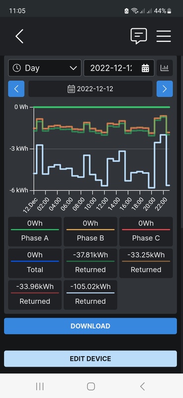

Hier in Groningen stad de afgelopen 24 uur 34 kWh elektra verbruikt, COP 4.4 op maandbasis, dus vermoedelijk wat lager de laatste 24 uur, moet even kijken of ik nog gegevens kan vinden. Gas (8,8 kWh per m3) was €30 geweest, elektra "maar" €17. Wel een leuke besparing, en dan nog lekker salderen tot 2025 natuurlijk. Wordt uiteraard minder als de COP lager is.
Dit is inclusief sww. 300l tank in een ongeïsoleerde halfsteens bijkeuken. Daar is het ook enorm koud, dus best wat warmteverlies denk ik.
100m2 vloerverwarming, 100% WAR. Stooklijn ben ik even vergeten, maar aanvoer bij -5 was 32 graden.
[ Voor 52% gewijzigd door ben2513 op 13-12-2022 10:32 ]

Hier is de koude nacht met de VWL 75/6 ook weer overleefd ;)
De minimumtemperatuur (op ca 1,5 meter hoogte) was -8,2 graden.
De WP is de hele nacht aan geweest en is vanochtend rond 8:45 uitgeschakeld. Ca elke 40 minuten een defrost en van 0:00 tot uitschakeling om 8:45 een verbruik van 18,31kWh, COP was 3,0 wat ik toch niet verkeerd vind gezien de omstandigheden.
Net als anderen kan ik de WP met dit soort temperaturen in bepaalde gevallen (ik denk voornamelijk tijdens of direct na een defrost) ook horen: een soort van lage dreun. Fluistermodus heb ik niet actief. Gelukkig binnenshuis niet hard en ook niet storend, maar wel hoorbaar in een verder stille ruimte.
Het zou me niet verbazen als dit lage geluid via de leidingen doorgegeven wordt aan de woning. Wellicht heeft b.v. het isoleren van de wandmontage verdeler vloerverwarming met een dun laagje rubber ofzo zin om dit effect te beperken.

Mijn run van de afgelopen 24 uur:
Afbeeldingslocatie: https://tweakers.net/i/hOHbuWLtBmVviHGRSnJPfLioPE8=/800x/filters:strip_exif()/f/image/rE6HA0X2NO1WjYbY511lvZPX.png?f=fotoalbum_large
De middag periode niet naar kijken, heb mijn zonnepanelen weer aangezet, zie je ook na 9.00. Verbruik heeft een 100 watt afwijking door de basisbelasting op deze fase.
Buiten nu -5/6, minimum is hier -7 geweest. In de schuur is het nu -1 en de vwz geeft een inlaatlucht aan van -2. Aanvoer momenteel 33 graden. Stooklijn 0,25.

Voor wie het zich afvroeg: fluisterbedrijf heeft wel degelijk invloed op defrosts.
rood = onbegrensd, max ca. 2600W elektrisch
blauw = fluisterbedrijf op 50% reductie, max. 1700W elektrisch
Afbeeldingslocatie: https://tweakers.net/i/GxqQ-nnkrt51JTfXZ2p0XHzBp3s=/full-fit-in/4920x3264/filters:max_bytes(3145728):no_upscale():strip_icc():fill(white):strip_exif()/f/image/ZAQ9ZEYXCgW0DKDmTE1L5UIX.jpg?f=user_large

  • Aries.Mu
  • Laatst online: 18-08 10:31
Flail schreef op dinsdag 13 december 2022 @ 11:25:
Thx voor de info! Vanaf 21u (tot 7u) is bij ons fluisterbedrijf ingeschakeld. Ik ga uitzoeken tot hoever de reductie ingesteld moet worden ivm gebrom. Leuk dat het kan!

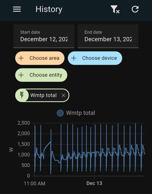

  • Heintje
  • Laatst online: 09-06 16:15
Afbeeldingslocatie: https://tweakers.net/i/F34H8bKbnBtSGUay1IF5S3dViTw=/800x/filters:strip_exif()/f/image/rOtBnrWjX80c9jEhTyh34Dax.png?f=fotoalbum_large
De pieken begin ochtend zijn mn. de vaatwasser.
Voor zover ik kan nagaan is de HR-ketel niet bijgesprongen. Systeem is nu als trival ingesteld. Gasgebruik is douchen en gastenverblijfje.

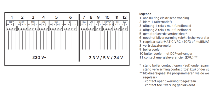

@Zwartoog , ik zag dat u een foto heeft geplaatst van de VWZ AI plus art nr 0010031643. Dit is de BE variant tov de 0010031645 NL variant. Werkt deze gewoon met een Vaillant VWL 105/6 A 400V?
Ik heb helaas de non-plus variant besteld van de VWZ. De verwachtte levertijd van de NL versie is echter juli 2023. |:(
  • ds23man
  • Registratie: Oktober 2021
  • Laatst online: 21-11-2023
ds23man
Eenum
Nilvo schreef op dinsdag 13 december 2022 @ 14:28:
Als dat ook een Plus variant is, zal het wel werken denk ik. Verschil is dat in de Belgische varianten de koelfunctie eruit gestript is vanwege de subsidie, die krijg je daar niet als je WP ook kan koelen...

@ds23man & @Proton_ de losse koelcontact/koelweerstand voor de aroTHERM Plus en Split heeft artikelnummer 0020269259.
Voor als bepaalde mensen daar interesse in hebben...
