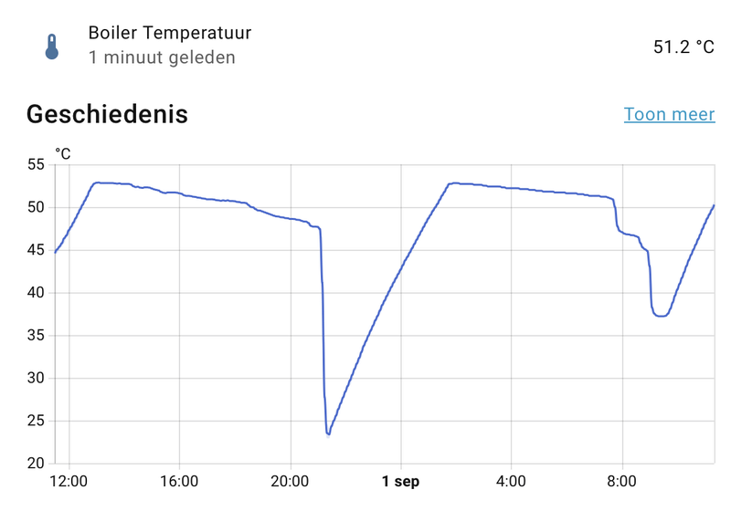

Ik heb nu een sensor midden in het vat steken.
En ik zie natuurlijk welk verbruik daar tegenover staat.
met een groot bad vullen is het ook zo weg :+ (200l boiler)
Afbeeldingslocatie: https://tweakers.net/i/3Dxc25FDNylcbk_E-wSFMT1ZPy8=/800x/filters:strip_exif()/f/image/cQUiikXe8DlV1nqvJkD3ilMv.png?f=fotoalbum_large
Als ik dit door GPT haal, met een verbruik van 2.11 kWh, en aanname dat het leidingwater ca 15-17 graden is geweest, dan kom ik uit op een verbruik van ws 140-150l SWW, en een COP van 2.95 om het weer op temp te krijgen.
[ Voor 8% gewijzigd door paQ op 01-09-2025 11:39 ]

paQ schreef op maandag 1 september 2025 @ 11:30:
In de winter sta ik ook ca 20 sec te wachten op het eerste warme water uit de douche (komend uit de WPB in de kelder) Het is wat het is. Maar ik vind het ook maar complex om de COP van mijn SWW productie te berekenen.
Ik geloof niet dat GPT iets zinnigs zegt. Sowieso kunnen LLMs niet rekenen, grote kans dat hij gewoon een gemiddelde COP eruit gooit voor SWW, wat niets te maken heeft met jouw situatie.
Een COP berekenen lukt alleen met goede meters. Een warmtemeter (zoals een Kamstrup) en een kWh meter. kWh meten is erg eenvoudig, warmte lastig. Je meet de Ta en Tr van de WP en zet dit tegen het debiet uit. Als je debiet constant is, en je zoekt een goed paar temperatuursensoren uit (die dezelfde temperatuur meten - een afwijking van 0,1 graad is al funest) dan kom je al een heel eind.
Dan is COP = opwek / verbruik eenvoudig te berekenen. Stilstandsverlies zit hier indirect bij in - tap je een week geen water, dan gaat de WP elke 2-3 dagen weer draaien om de boel warm te houden.

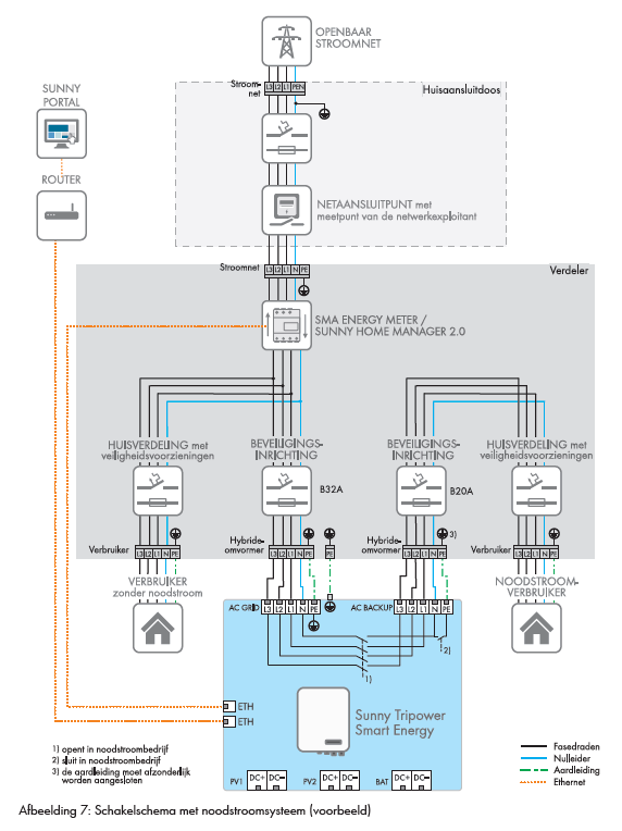

Jij hebt dus een aangepaste meterkast?
Zou je de lezers kunnen vertellen en laten zien wat daarvoor benodigt is? Want heel veel mensen gaan er blindelings vanuit dat het hebben van een batterij ook direct noodstroom voorziening is.
Zo'n optie dient apart besteld en geiinstalleerd te worden.
Of je hebt een andere speciale oplossing.

  • Franciesco
  • Laatst online: 22:26
Seafarer schreef op dinsdag 9 september 2025 @ 09:38:
Klopt.
Het is op het randje, maar omdat mijn systeem ook bedoeld is als vorstbeveiliging van de aroTHERM Plus is het misschien nog net on topic...
Mijn ESS (energie storage system) bestaat uit o.a. een SMA TriPower hybride omvormer met BYD HVM batterij. Deze omvormer is voorzien van een zogenaamde backup uitgang waar één of meerdere groepen op aangesloten kunnen worden. In mijn geval zit het grootste gedeelte van de (full electric) woning hierop en dus ook de groep van de WP (mijn omvormer kan max 10kW leveren in backup modus). Die groepen die op de backup uitgang zitten worden permanent gevoed via de hybride omvormer.
Die omvormer bevat tevens een Automatic Transfer Switch (ATS). Die ATS zorgt er voor dat het net automatisch ontkoppelt wordt als hij detecteert dat er geen stroom meer geleverd wordt vanuit het stroomnet. Op dat moment worden de backupgroepen gevoed vanuit de PV opwek en/of de energie uit de batterij.
Afbeeldingslocatie: https://tweakers.net/i/owyN4BG4vTcqlhsqPbVl-DnSIPo=/fit-in/4000x4000/filters:no_upscale():strip_exif()/f/image/U19VKGzk3vPZjt3qXu9ieEIj.png?f=user_large

Victron Multiplus 5000 II, samen met een juiste elektrische installatie zoals hierboven, ondersteunt ook de off-grid mode als er stroom is uitgevallen. Ik heb dit soort installatie ook gemaakt. Een groot voordeel is dat ik niet afhankelijk is van een PV omvormer of wat dan ook want Victron is een open source. Dus software / instellingen zijn openbaar. Victron Cerbo Gx kan met veel soort omvormers communiceren.
