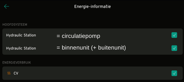

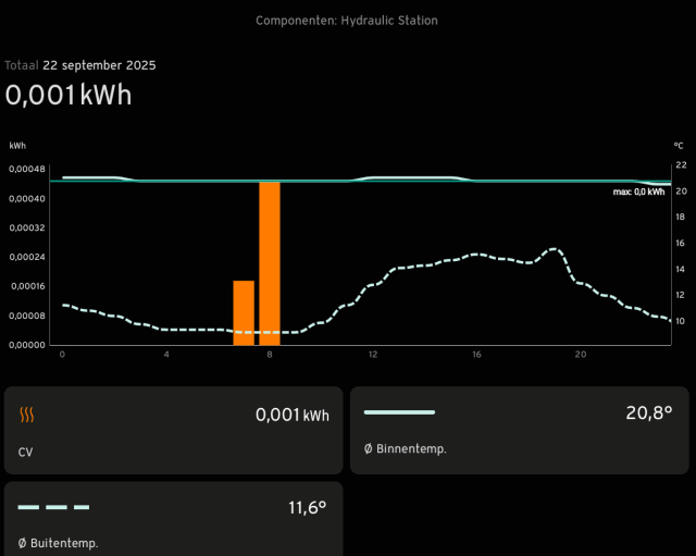

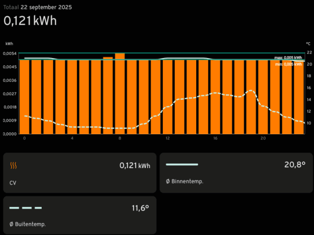

  • dunklefaser
  • Laatst online: 14:02
Weer een fantastische zet van de app-ontwikkelaars - dat met de filters!
Nu nog een goede toelichting - want ik zie bij mij 2 "hydraulic stations"
waarbij met 2 (= 0,121 kWh) de "energie-efficientie" 0,99 is,
met alleen de eerste (is de cv-pomp = 0,001 kWh) is de "energie efficiëntie" blijkbaar niet te bepalen
Afbeeldingslocatie: https://tweakers.net/i/VpV1pAhJbzSNZCsCxPrWkBNZ5G0=/fit-in/4000x4000/filters:no_upscale():strip_exif()/f/image/lRQtlvFVr74b3nmGjPsf1Tya.png?f=user_large
en met de laatste alleen (is de electronica 0,12 kWh) is de "energie efficiëntie" = 1,00
Ze hebben er zeker over nagedacht ...
(Bij mijn arotherm pure mag/kan je de "energie-efficiëntie" geen COP noemen.)

  • dunklefaser
Ik heb dus 2 opwekkers vandaag - volgens de vernieuwde app dan.
Helaas staat er alleen twee keer "hydraulic station" - en verder niets - geen beschrijving.
Afbeeldingslocatie: https://tweakers.net/i/IzDZM3TyICa6-hJoNUBP76Fzovg=/fit-in/4000x4000/filters:no_upscale():strip_exif()/f/image/5TCHjKlg4LLNm53oHF05WhZn.png?f=user_large
"hydraulic station" = de binnenunit - er is maar één. De (enige) "verbruiker" is natuurlijk de verwarmende cv.
(Nog) geen koeling en warm water maakt de wp niet - niets om "uit te vinken")

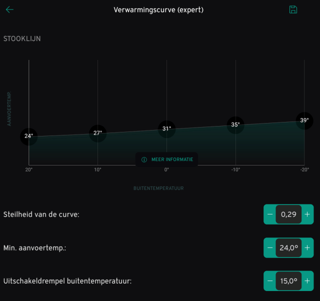

  • Mrwandelfreak
  • Registratie: Oktober 2024
  • Laatst online: 15-04 14:43
Goedemorgen,
Onlang hebben ze bij ons een Arotherm Split-plus bij ons geïnstalleerd.
Nu wil ik graag via een stooklijn gaan verwarmen.
Wij hebben vloerverwarming met convectoren van Jaga.
Er is mij iets niet helemaal duidelijk: Als ik kijk bij de stijlheid van de curve, dan staat er bij 0.45 en een temperatuur van -10 een aanvoer temperatuur van 41gr. Dit is natuurlijk veel te heet voor de vloer en wil ook zeker graag een max. aanvoer temperatuur van 35gr. aanhouden!
In de instellingen heb ik sowieso de max. aanvoer temperatuur gezet op 35gr.
Is 0.45 een mooie curve om te gaan finetunen of moet ik lager beginnen?
Wie kan mij meer duidelijkheid verschaffen?

  • mr_evil08
  • Laatst online: 05-09 18:33
@Mrwandelfreak Vloerverwarming kan tot 45c aanvoer, dat je het niet nodig hebt is een ander verhaal.
Als je de stooklijn curve niet verlaagt dan zal die bij bijvoorbeeld -2 als op zijn max van 35c zitten, je haalt er een stuk vanaf als ware naamate de maximum of minumum temp gaat verlagen/verhogen.
De curve beweegt niet mee bij verlagen van maximum temperatuur.
Hier staat de curve op 0.30, ook Jaga's en LT vloerverwarming.
In de Valliant App bij expert mode kun je de curve duidelijk zien met wat het gedrag is als je die wijzigd.

  • McRizzo
  • Registratie: Januari 2019
  • Laatst online: 06-07 10:34
Bij ons, (huis uit 2017) staat de stooklijn op 0.28. Gewoon kiezen en aankijken. Echt inregelen lukt pas als het koud genoeg is dat de warmtepomp een aantal dagen de hele dag staat te draaien. Omlaag als het te warm is en omhoog als het te koud is.

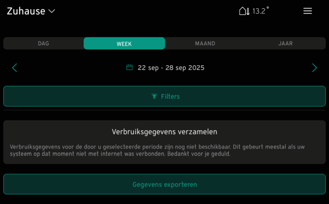

Betreffende ontbrekende energie informatie (heeft waarschijnlijk niets met de nieuwe app versie 3.3.1 te maken)
Van de app support:
"U geeft aan dat u geen energie informatie meer te zien krijgt in de vernieuwde versie van de myVaillant app. Wij raden u aan de myVaillant app te verwijderen van uw telefoon of tablet. Nadat u de app heeft verwijderd reset u de internet gateway door de stekker van de internet gateway 10 seconden los te halen. Nadat u de stekker weer terug heeft gedaan zal de internet gateway opnieuw opstarten. Hierna start u ook uw telefoon of tablet opnieuw op (aan-/uitzetten). Als uw telefoon of tablet opnieuw is opgestart installeert u de myVaillant app opnieuw. U logt hierna opnieuw in in de myVaillant app. Wij verwachten dat u hierna de energie informatie weer te zien krijgt.
Met vriendelijke groet,
Vaillant App Support"
Ondanks het volgen van de algemene procedure om de app quasi maagdelijk weer aan de praat te krijgen
geen succes met een connectie naar de database in de cloud (had ik ook niet verwacht)
Afbeeldingslocatie: https://tweakers.net/i/_lV4aWxCjQp1HrO2CwQtLgZ06Ec=/fit-in/4000x4000/filters:no_upscale():strip_exif()/f/image/lPL74rZp2gDVUhVo93BuoeKp.png?f=user_large
Ook de geëxporteerde gegevens energy_data*.csv) zijn verminkt of onvolledig en onbruikbaar.
De zone_data en de system_data met de temperaturen (alleen per dag) lijken dan weer te kloppen.
Wordt vervolgd . . .

  • Zwartoog
  • Laatst online: 04-09 14:54
Mrwandelfreak schreef op vrijdag 26 september 2025 @ 08:38:
Goedemorgen,
Om te beginnen, de stooklijn lekker laag zetten.
In het kwakkelseizoen (nu dus): minimale aanvoertemperatuur instellen zodat je voldoende warmteafgite hebt/voelt
Daarna als de dagen kouder worden, de stooklijn (en evt max temperatuur?) ophogen totdat je het op de koudste dagen aangenaam houdt.
Hier (alleen ouderwetse radiatoren, geen fans) had ik een minimale temperatuur nodig van 28 graden om überhapt op te kunnen warmen, en de stooklijn is op de koudste dagen op 0,55 uitgekomen. Maximum temperatuur heb ik niet staan.
  • dunklefaser
@Mrwandelfreak Met vloerverwarming en gebooste! convectoren en een redelijk tot goed geïsoleerd huis kan je vermoedelijk met een steilheid van 0,30, max. 35 °C aanvoer en een stookgrens van <= 15°C beginnen.
Eventueel in het voor/najaar de vermogensbeperking (=fluistermodus) inschakelen.

  • mr_evil08
Zwartoog schreef op vrijdag 26 september 2025 @ 13:43:
Hou rekening als je de WP aanzet of einde nachtverlaging deze naar maximaal aanvoertemperatuur kan gaan, om die reden moet je de maximaal temperatuur begrenzen tot de waarde dat heter water niet handig is, en je loopt risico dat de back-up element onnodig aanspringt gezien de gevraagde waarde niet op tijd wordt gehaald.
Gezien ik nachtverlaging toepas staat hier het maximum waarde laag omdat de WP anders 45 graden gaat maken de eerste uur... stooklijn verlagen gaf geen resultaat doordat de ruimtetemperatuur teveel afwijkt, in begin, hier is maar tot 35c nodig in bijna alle scenarios(ja ook tijdens opwarmen).
Stooklijn 0,55 is niet verkeerd bij radiatoren.

P.S.: De energieschermen van de app doen het helaas (nog steeds) niet bij mij:
"Verbruiksgegevens verzamelen . . ."

Ja het stookseizoen zit er weer aan te komen, kunnen we elkaar weer gaan bestoken met Vaillant energie efficiëntie cijfers, discussies over het al dan niet nuttig zijn van die cijfers, en stellingen dat je toch echt een Kamstrup nodig hebt voor betrouwbare metingen die enige waarde hebben, ik kan niet wachten :*) , pak de popcorn er maar bij >:)
Hier 'helaas' nog geen verwarming nodig, daarom deel ik de SWW cijfers maar: de week gemiddeldes voor de beruchte "energie efficiëntie" zitten al weken tussen de 2.4 en 2.6 (inclusief wekelijkse legionella run), De daggemiddeldes zitten meestal tussen de 3.2 en 3.5, behalve op de dag van legionella run: dan vaak zo'n 1.2 omdat het grootste deel dan via de BUH gaat. In de winter waren de cijfers voor SWW zo tussen de 2.6 en 3.0 voor normale run en ca 1.4 voor de legionella run. Oh ja, hier doen de energieschermen het dus wel, lijkt dus geen algemeen backend probleem (heb je verder weinig aan helaas).
Dan toch maar een on-topic vraag: Het is mij een raadsel waarom de laatste tijd niet eerst een normale sww run op de WP wordt gedaan, dat zou toch wel moeten passen in het window van 2 uur wat ik de WP gun voor de dagelijkse SWW run (300L boiler, meestal beperkt SWW gebruik) (en dus ook de legionella run). In de winter leek hij een langere run op de WP te maken en werd de BUH pas later ingeschakeld, nu stookt hij even op de WP en begint al snel de BUH te draaien. Vandaar in de winter een iets betere efficiëntie voor de legionella runs. Iemand die dit herkend en/of de oorzaak kent?

Voor dit moment heb ik het zo ingesteld:
Steilheid v.d. curve 0,30
Min. aanvoertemp 25gr.
Uitschakeldrempel 20 gr.

@Technician- "Ideaal dat je de effecten op de Stooklijn kunt zien na een aantal weken stoken en de ideale Stooklijn in notime hebt. En de goede monitoring voor de installateur."
Om met het laatste te beginnen - wat is dan zo goed aan de (nieuwe) monitoring?
Waarop let je dan als tweakende installateur?
Als tweaker mis ik in de gewone app een heleboel (te veel om hier te noemen)
De app ontwikkelaars zetten de instellingen van de stooklijn achter een extra optie:
"Verwarmingscurve (expert)" - dat zegt voor mijn al genoeg.
Kan je met de myVaillantPro app bijvoorbeeld de stooklijn op adaptief zetten?
P.S.: En ik weet zeker dat mijn installateur ("de expert") de monitoring niet actief gebruikt.

Maar helaas werkt de app op dit moment niet naar behoren voor mijn arotherm pure (wordt aan gewerkt)
blijkbaar ben ik de enige met een arotherm pure en dit kleine software probleem sinds afgelopen week.
Kan ook aan mijn oudere tablet-PC liggen - geen idee.

P.S.: Vaillant heeft de achterstand met "Verbruiksgegevens verzamelen ..." afgelopen nacht ingelopen.
Het resultaat (tenminste bij mij - arotherm pure split 65/7.2):
Afbeeldingslocatie: https://tweakers.net/i/n24SnOu5rfokjbho2PEFKv_YUNc=/x800/filters:strip_exif()/f/image/NgB4FAz2rfiHNTOUgEO00C6g.png?f=fotoalbum_large
Let niet op de "Energie-efficiëntie" - de dagCOP is 10,2 kWh /1,41 kWh = 7,23
[ Voor 52% gewijzigd door dunklefaser op 29-09-2025 18:13 ]

  • water_escape
  • Laatst online: 10:15
