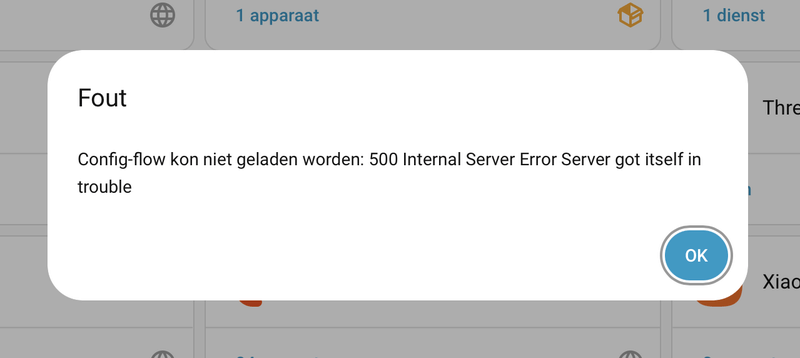

Verwijderd en opnieuw erop gezet.
Als ik dan inlog dan staat er "already configured"

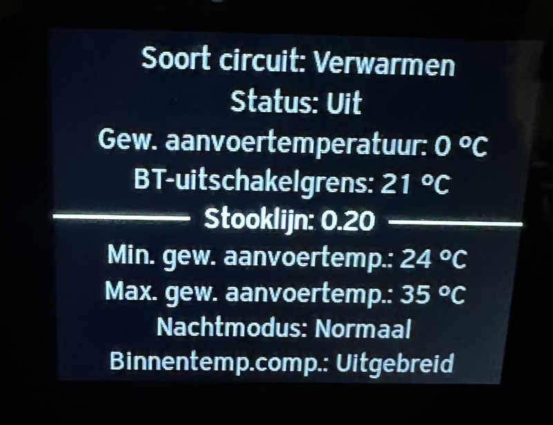

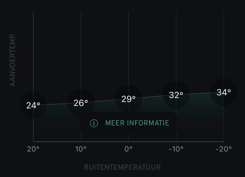

:strip_exif()/f/image/d7H7GPUMDMoDPdOoHykHFNFG.jpg?f=fotoalbum_large)
:strip_exif()/f/image/rG4pYRCrVrI1CtiZkn8MDird.jpg?f=fotoalbum_large)
@gebruiker001 "Binnentemp.comp.: Uitgebreid" - staat uitgebreid beschreven in de handleiding van de sensoComfort. - Ik zou trouwens de BT-uitschakelgrens (=stookgrens) fors verlagen - of heb je boven de 15°C buitentemperatuur de verwarming nodig?

Uitschakelgrens kan inderdaad omlaag. Binnentemp compensatie is toch dat de stookcurve wordt aangepast als de binnentemperatuur hoger of lager is dan de gewenste temperatuur. Bij de foto’s die ik deelde is 20,8 gemeten en 21 graden gewenst. Dan zou hij toch gewoon door moeten verwarmen zonder compensatie volgens de standaard stookcurve?dunklefaser schreef op maandag 6 oktober 2025 @ 20:41:

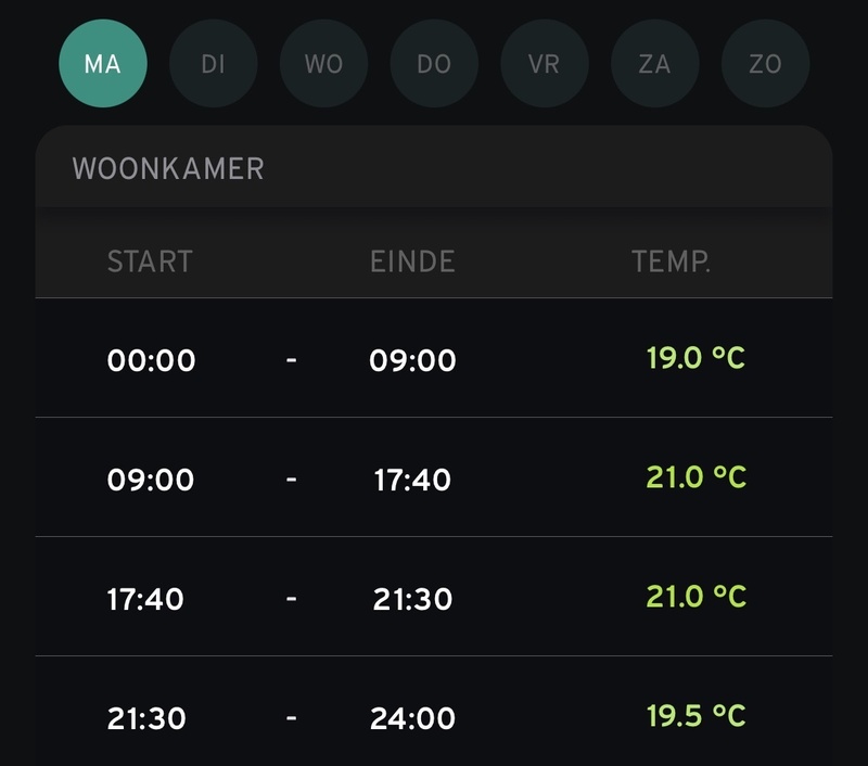

O ja, ik had bewust voor uitgebreid gekozen, zodat warmtepomp volledig uitgaat als de ingestelde temperatuur bereikt is.
Ik wil zoveel mogelijk verwarmen als de zonnepanelen energie opwekken en ik wil het pendelen beperken. Daarom denk ik de gewenste temperatuur zo in te stellen in oktober en november:
10-17u: 21 graden, of misschien zelfs op 22 graden met binnentemperatuur compensatie uitgebreid
17-22u: 20 graden comfortabel en kleine kans dat ie aanslaat
22-10u: 19,5 graden acceptabel in nacht en ochtend en ook kleine kans dat ie aanslaat
Als het net als komende week zonnig en warm wordt schakel ik de verwarming wel handmatig uit, al is het ook geen probleem als hij 400 W gebruikt als de zon toch schijnt.
Als het echt kouder wordt (vanaf december?) dan moet er meer 24/7 verwarmd worden op constant vermogen en dan pas ik het schema aan naar actief met 24 u een constante temperatuur.
Zijn er meer die het zo instellen, of wat denken jullie hiervan?

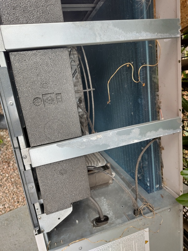

1x per jaar in de herfst de unit openmaken is wel een goed idee, bij mij was er wat in gegroeid:
:strip_exif()/f/image/uanFYwxp3RGne9hY7Mv2U88G.jpg?f=fotoalbum_large)
Als die om de fan gewoekerd had, ging opstarten misschien moeilijk.
Voor units die ook SWW maken speelt dat minder, maar ook dan is jaarlijks troep weghalen en checken dat defrostwater weg loopt wel fijn.

Toevallig een paar linkjes naar filmpjes die je kunt aanbevelen?GigaTexel_BE schreef op dinsdag 7 oktober 2025 @ 10:31:
Zoals hierboven al gesteld, de verdamper/condensor eens stofzuigen en de vuilfilter aflaten. Van beide zijn zat filmpjes op youtube te vinden. Stelt niets voor.
Aan de buitenunit zie je zo'n heel fijnmazig metalen rooster: dit gewoon stofzuigen. (https://www.akoestiekwink...tie_buitenunit_op_dak.jpg)Kaspers schreef op woensdag 8 oktober 2025 @ 22:04:
Vuilfilter reinigen (binnenshuis, in de buurt van de installatie binnen): YouTube: Spirotech MB3 vuilafscheider/vuilfilter schoonmaken
Die filters zien er soms wat anders uit, maar principe is het zelfde: magneet even afklikken, aflaten, magneet terug er op.
@GigaTexel_BE Vergeet de kranen rondom de vuilafscheider niet dicht te zetten voordat je de magneet verwijderd. Anders gaat het vuil alsnog richting de WP.

Ik heb een Vaillant instantie welke de onderverdieping verwarmt middels vloerverwarming en ook het SWW verzorgt. Ik heb sinds kort pas Tijd om de installatie goed af te gaan stellen (verbouwing is net achter de rug). Ik merk nu (denk ik) dat de warmtepomp pendelt. Wanneer dit het geval is denk ik dat ik met goede afstelling dit kan minimaliseren.
Vraag is kunnen jullie mij ondersteunen, in de goede richting sturen waar ik het beste kan beginnen.
Mijn setup:
- Warmtepomp: Vaillant VWL 55/3
- Boiler: Vaillant UniTower VIH QW 190/1 E
- Thermostaat: Vaillant VRT 380
- Internet module: Vaillant VRF940f
- Buiten thermostaat: Vaillant VRC 9535
Situatie schets:
- Vloerverwarming: 70m2 9 groepen hoh 10cm
- Open verdeler met flow meters
- Vlinder Beton 10cm dik
- Een grote open ruimte geen naregeling
Instellingen:
Wens temperatuur: 20*C (zonder nacht verlaging)
Stooklijn: 0,35
Binnentemp comp: AAN
Hier een screenshot uit HAS waaruit in de flow temperatuur aflees en ik uit op denk te maken dat de warmtepomp aan het pendelen is.
/f/image/2Fkf5Jm3Tmi2F3KbyvlmVsbx.png?f=fotoalbum_large)
Alvast bedankt voor de tips!

@Yannick-ski Bij mij draait de boel ook nog maar net, dus voor wat het waard is mijn instellingen:
- bij mij staat de binnentemperatuurcompensatie op "uitgebreid", en;
- ik heb een nachtverlaging van 0,5 graden ingesteld.
De WP verwarmt alleen als het in huis nodig is. En de pomp draait even 1 maal per dag (te zien in de dip in de temperatuur).

@Yannick-ski Zoals @water_escape schrijft: een redelijk geïsoleerd huis heeft bijvoorbeeld vandaag (bijna) helemaal geen verwarming nodig. En het minimale vermogen van de 55/3 bij de huidige buitentemperaturen weet @mr_evil08 misschien.
Verder zou ik me geen zorgen maken over het aantal starts - zo te zien start de wp om de 40 minuten en draait dan voldoende minuten - maar hoe lang precies is niet af te lezen uit de HA-grafiek.
Waarschijnlijk helpt in de overgangsperiode bij de ruimtecompensatie "uitgebreid" te kiezen.
Desnoods kan je 's nachts een minimale nachtverlaging van 0,5 - 1°C instellen dan heb je een aantal starts in de nacht minder.

Stooklijn heb ik op 0.31. Woning is van 1990 dus niet super geïsoleerd en alleen vvw op begane grond.
Je kunt proberen de min. aanvoertemperatuur steeds met 1 graad te verhogen en dan kijken wat er gebeurd.
Overigens pas ik in het voor- en naseizoen ook een nachtverlaging toe van 0,5 graden.

Als je het zo instelt koelt de vloer ‘s nachts af. Is het heel koud dan gaat ie in de ochtend aan. Is het minder koud dan gaat ie pas later op de dag aan. Dan kan er lekker doorverwarmt worden aangezien de vloer goed is afgekoeld. Dus lange run.Murphy78 schreef op maandag 13 oktober 2025 @ 21:51:

@gebruiker001 hiermee ga je dus eigenlijk stoppen met stoken vanaf 16:30. Je huis zal niet 1 graad zakken tussen 16:30 en 22:00 toch?

Jouw huis - bj 2023 -> lage stookgrens: < 8 °C? (schatting)Kees_frl schreef op woensdag 15 oktober 2025 @ 18:55:

Mijn actuele stooklijn - ruimteinvloed "uitgebreid":

Afgelopen weekend nog gedaan.Somethingsin schreef op woensdag 15 oktober 2025 @ 16:07:
Hmm… zou ook nog kunnen natuurlijk (hoewel een professionele blik met het oog op de kwaliteit van de installateur ook geen kwaad kan). Zijn er hier veel mensen die het zelf doen?
Beplating eraf geschroefd, stofzuiger erdoorheen, lamellen met een zachte borstel gereinigd en gekeken of ik ergens iets zag lekken (visuele controle op groene uitslag op koppelingen etc), vuilfilter geleegd, even wat water bijgevuld (van 1,3 naar 1,5 bar) en toen de boel weer dichtgeschroefd met wat vaseline op de boutjes. Die zaten wat vast.
