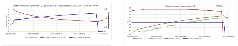

Plaatje geeft weer hoe het er dezer dagen uitziet

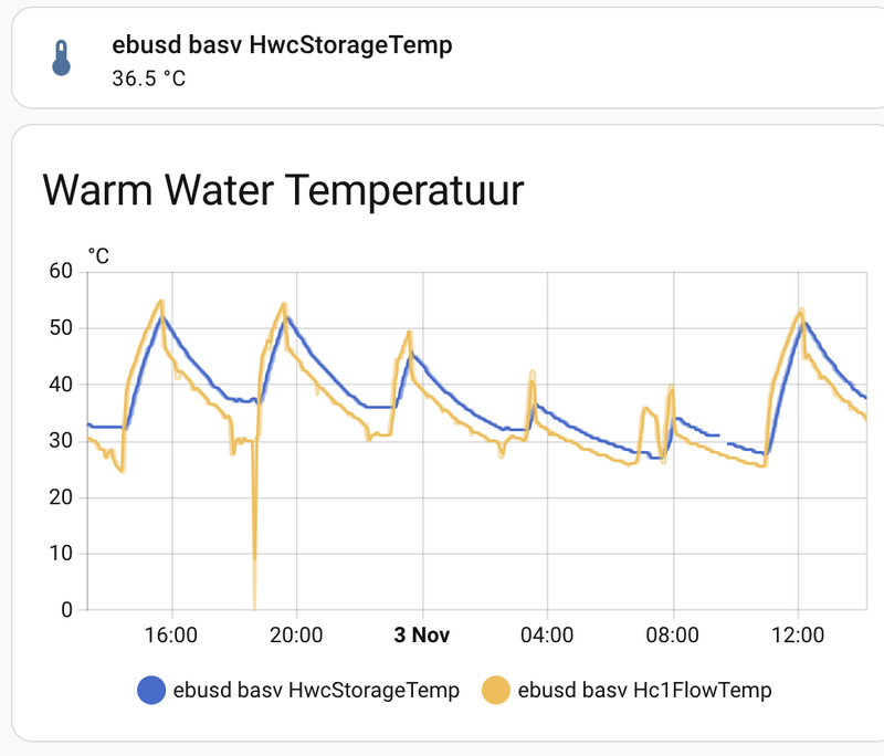

Omdat ik ook nog steeds aan het stoeien ben met het Warmwater opwarmen, volg ik deze discussie met belangstelling. Ik zie trouwens bij mij wel wat HMU en BASV instellingen die in te stellen zijn overigens. Maar mijn vraag is, is er ook een waarde te vinden die aangeeft of de driewegklep voor boiler of verwarmen open staat ? En evt. een waarde die dat kan sturen?
Dat zou dan iets in/ van de VWZ AI (plus) moeten zijn? De driewegklep zelf heeft geen data.
Ik heb namelijk het gevoel dat de driewegklep bij mij op een bepaald punt telkens open gaat of open blijft terwijl er geen warm-water toevoer is voor de boiler. Probeer nu uit te vissen hoe dat komt en of daar eventueel nog iets in te sturen is. Mijn systeem opzet in het kort: WP - VWZ AI(plus) - Driewegklep - iTho warmwatervat met warmtewisselaar, die een eigen pomp heeft - pomp start/ kriijgt stroom als de driewegklep op boiler stand open gaat -
Wat gebeurt er volgens mij:
- op het schema rond 9 uur gaat iemand water gebruiken uit het iTho vat op dat moment 56 graden.
- de water temperatuur zakt en dan gaat de Warmtepomp het water weer opwarmen
- omdat er tijdens of vlak na het warmen nog een keer water gebruikt wordt zakt de temperatuur weer
- echter gaat de warmtepomp daarna dan niet meer verwarmen naar de HwcTempdesired
- de klep van de drieweg klep blijft desondanks wel open, waardoor de pomp op de wisselaar stroom blijft houden en blijft draaien
- het gevolg is in het schema te zien, het water wordt steeds verder afgekoeld. Dat de pomp blijft draaien zie je ook aan het verbruik die op circa 32 watt blijft en de warmwater temperatuur in het vat naar de 33 graden zakt.
In een dergelijke situatie kan het zijn dat het opwarmen van het warmwatervat soms pas na uren plaats vindt. En op ongewenste tijd. Heel onvoorspelbaar dus.
Wat je eigenlijk zou willen:
- de driewegklep gaat dicht als er geen aanvoer meer is van water op een temperatuur die nodig is om het warmwater vat op de wens-temperatuur te krijgen.
- de pomp van de warmtewisselaar stop dan en het watervat blijft op de laatste temperatuur (circa 45 tot 50 graden).
Nu lijkt het alsof het "retourwater" via de circulatie dus weer bij de driewegklep komt en die daardoor open blijft of gaat? Of, dat het signaal van "vraag naar heet water" er wel is maar dat daardoor alleen de driewegklep open gaat maar niet de aanvoer van warm-water (60 graden) ook volgt.
Het is mij nog steeds een raadsel hoe dat kan of hoe dit dan werkt en waarom het in sommige gevallen dus wel goed gaat (dus opwarmen naar 60 graden)?

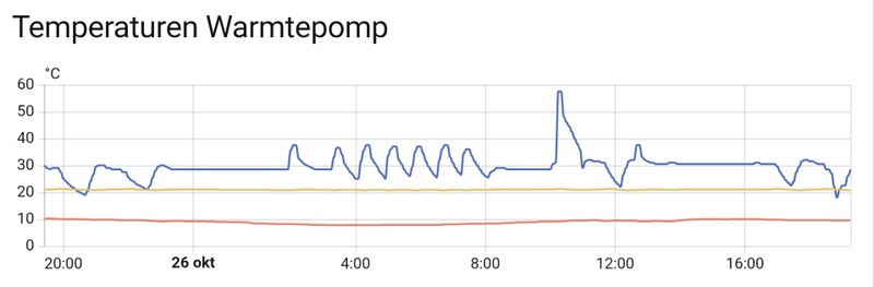

De uitlaat van de warmtepomp (sensor in de WP zelf) wordt ingesteld buiten de 720/2 om; die kan ik in de VWZ AI aflezen maar niet instellen.
De afslag op binnentemperatuur wordt bereikt via de instelling "binnentemperatuurcompensatie : Uitgebreid"
Nog een plaatje uit Home assistent bijgevoegd over opgenomen vermogen : het blijft elke keer toenemen tot de binnentemp de gewenste waarde bereikt heeft en de WP afslaat.
Overigens heb ik nog 1 modificatie later uitgevoerd : het koude CV-retourwater komt niet meer onderin het buffervat terecht, maar wordt nu buiten om direct naar de inlaat vd WP geleid. Volgens mij een slecht ontwerp wanneer je met veel energie warm water maakt, om dat vervolgens weer met koud water te mengen alvorens de CV in te sturen. Scheelt ongeveer +2 graden aan de inlaat van het CV circuit.

Ik lees hmu:state:3 uit, deze is 128 voor SWW en anders voor CV. Al betwijfel ik of deze de status van de klep weergeeft, ik vermoed namelijk gewoon de "intentie" van de WP.pc_slopert schreef op vrijdag 24 oktober 2025 @ 12:50:

Ik ben nog steeds aan het stoeien met het verwarmen van mijn Warmwatervat dat gaat nog steeds niet goed. Kan iemand mij zeggen wat de instelling: "Blokkeertijd Boilerlading" doet? En wat daar een goede instelling voor is? Is die ook ergens terug te vinden via Ebusd?
Dit is het gedrag afgelopen dag van opwarmen en gelijk weer afkoelen. De driewegklep gaat dan steeds schakelen naar warm-water (boiler vat met warmtewisselaar en pomp) en verwarmen voor vloerverwarming. Daardoor blijft de pomp vand e warmtewisselaar steeds draaien en koelt het vat weer af en wordt het verwarmingsdeel via de retourleiding opgewarmd lijkt het. Zat ook nog te twijfelen aan de driewegklep of die wellicht verkeerd om zou werken. Maar net nog gekeken en staat weer steady op het verwarmings-deel.
Enphase IQ7 | 12xPhono Solar410 | 12xJA Solar390 | HomeAssistant | Vaillant VWL 75/6 | Mijn project All electric 1950 huis: https://gathering.tweakers.net/forum/list_messages/2228262 | https://460graden.nl Warmtepomp Thuis

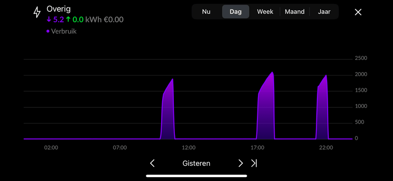

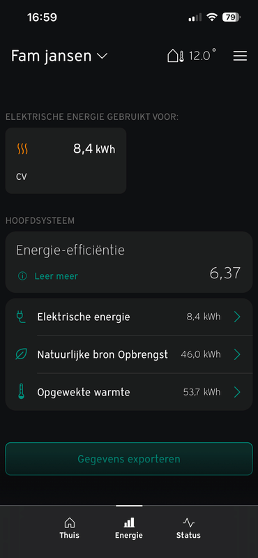

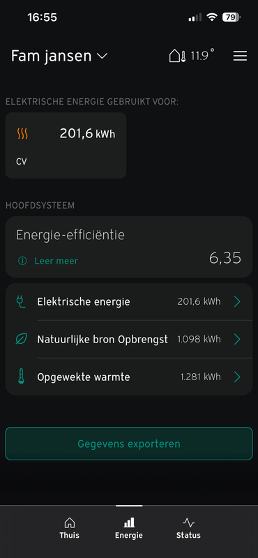

Thanks voor je bericht!
Momenteel een kunststof pomp verdeler met flowmeters. Was aanbevolen door installateur ivm radiatoren boven. Vloer wordt met aanvoertemperatuur van 30-35 gewoon warm met de huidige verdeler.
Zal een foto toevoegen met het verbruik in de app: eerste is vanaf 3 oktober tot nu.
/f/image/qgZCmgDdTiXgaBVz9Sv3NvZb.png?f=fotoalbum_large)
Volgende foto van gisteren:
/f/image/6z3SQ0Acr9IMFQmTHZQ7z4Al.png?f=fotoalbum_large)
Standje actief i.p.v. uitgebreid zal resulteren in meer stroom verbruik?

@Jansen1987 Ook ik krijg de indruk dat jouw installatie nog niet helemaal goed in beeld is.
De door jouw verstrekte informatie lijkt nog niet compleet
- bijvoorbeeld heb je nu een pomploze verdeler of niet?
Als ik lees dat je (nog) niet full-electric verwarmt - heb je een hybride installatie?
Wat doet de cv-ketel op dit moment (hopelijk alleen warm water)?
De screenprint gaat over de hele maand oktober - in ieder geval over de periode waar gestookt is.
1281 kWh aan warmte komt grosso modo overeen met ca. 142 m³ gas (92% rendement)

@Jansen1987 Ik neem aan dat je het stroomverbruik van de pomp in de vloerverwarmingsverdeler weet?
Loopt deze pomp continu door?
Een wp-installatie werkt veel zuiniger zonder een mengende verdeler met pomp.
En hangende radiatoren kan je eventueel met ventilatoren "boosten" (wordt vaak gedaan).
De uitgebreide modus wordt meestal in het voorjaar/najaar toegepast als het vermogen van de wp te hoog is.
De actieve modus (RuimteTemperatuurCompensatie RTC) wordt vaak gebruikt om in de referentieruimte een overshoot van de kamertemperatuur te voorkomen. Je kan beide ook combineren.
Puur op WAR speelt de kamertemperatuur absoluut geen rol.
