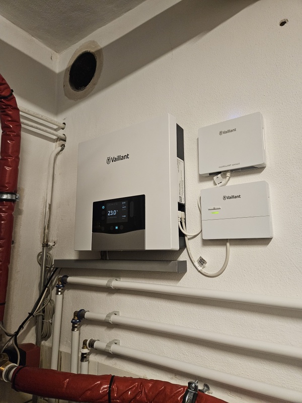

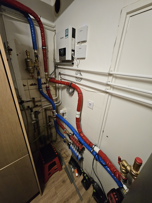

Anyway. Weer terug naar de discussie. Hier een blije consument.
