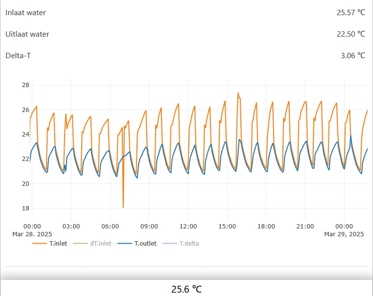

Ik ben nog steeds wat aan het stoeien met het activeren van koeling op mijn 125/6. Ik zie in mijn thermostaat de optie "koelen vanaf buitentemperatuur" niet terug. Kan dit kloppen? volgens de handleiding zou deze optie er wel moeten zijn.
  • Actief koelen is geactiveerd op de binnenunit
  • Koelen staat ingeschakeld op de zone, dauwpuntbewaking staat ingeschakeld en koeltemperatuur voor de ruimte staat op 23 graden (om even te testen).

@Technician- ,@Ronald Gelukkig heb ik bij mijn Arotherm pure van begin af aan een Kamstrup en twee weken later externe kWh-meters voor binnen- en buitenunit gebruikt. Wat de binnenunit en de app aan energiewaarden meten/aangeven klopt ook bij mij voor geen meter. Maar dan blijkbaar in de andere richting als bij de klant van @Technician-. hier maand COP's van 6,4 - 8,9; april zelfs 10,2!!!
De "energie efficiëntie" is veel te hoog want de elektrische energie wordt veel te laag "geschat"
(ca. 70% van de werkelijke waarde). De "natuurlijke bron Opbrengst" komt wonderbaarlijk bijna overeen met de thermische energie van de Kamstrup. De "opgewekte warmte" is weer te hoog.
Afbeeldingslocatie: https://tweakers.net/i/9MHKrIxucqinNzpBunfSJEN_QZc=/800x/filters:strip_exif()/f/image/CmOQDD9MdE3jPnSvVYLGfdoI.png?f=fotoalbum_large
Maar Vaillant heeft zich goed ingedekt:
"Houd er rekening mee dat
Onze myVaillant-app maakt gebruik van diverse factoren om energieverbruik, energieopbrengsten en rendementen in de schatten. Het is belangrijk om te weten dat deze schattingen in sommige gevallen aanzienlijk kunnen afwijken van de werkelijke cijfers."

  • dunklefaser
  • Laatst online: 18:45
NL-Kasper schreef op zaterdag 23 augustus 2025 @ 19:09:
Hier 5444 draaiuren en 4449 starts sinds 2022, 1,23 uur per start. Hopelijk nog net een duimpje. :') In ieder geval niet meer starts dan draaiuren en de woning altijd mooi op temperatuur.
En hier geen drukverlies. Al meer dan een jaar stabiel op 1.5 bar, dat is dan wel weer een duimpje waard.
19 starts in 24 uur = 1,26 uur per start zien dan zo uit (ca. 38 min aan - ca. 38 min uit)
Afbeeldingslocatie: https://tweakers.net/i/9ybuv4tY44uVWC2FajaI41u1EAU=/fit-in/4920x3264/filters:max_bytes(3145728):no_upscale():strip_icc():strip_exif()/f/image/QVMsUF9MvuBVuldGjNAsqQVv.jpg?f=user_large
[ Voor 3% gewijzigd door dunklefaser op 24-08-2025 11:21 ]

dunklefaser schreef op zaterdag 23 augustus 2025 @ 19:17:
19 starts in 24 uur = 1,26 uur per start zien dan zo uit:
Klopt ja, zo draait hij bij mij wel in het voorjaar en najaar. Is dit van jouw setup? Ik moet de ebus controller nog installeren.
Als het wat kouder wordt zijn de runs wel langer gelukkig. Maar binnenkort wat extra afgifte (vvw zolder), dus dat zal vast helpen.
En zolang het nog niet meer dan 3 starts per uur is kan het nog niet echt kwaad volgens mij. 1 start staat geloof ik gelijk aan 1 uur draaien heb ik me ooit laten vertellen.
  • dunklefaser
NL-Kasper schreef op zaterdag 23 augustus 2025 @ 21:18:
En zolang het nog geen 3 starts per uur zijn kan het nog niet echt kwaad volgens mij. 1 start staat geloof ik gelijk aan 1 uur draaien heb ik me ooit laten vertellen.
Is idd. van mijn installatie, ik meet met een Heatmeister aanvoer en retour direct bij de wp voor de plaatjes, verder met Shelly EM de elektrische energie en het vermogen. De Kamstrup gebruik ik voor integrale registratie van de thermische energie en incidenteel voor de "echte" deltaT, de flow en het momentane vermogen.
Afbeeldingslocatie: https://tweakers.net/i/NvBP3IKdpuWp98TqH5zCOgNRza8=/800x/filters:strip_icc():strip_exif()/f/image/mEMzcXHND2bcRg4FuaFWb0P7.jpg?f=fotoalbum_large
