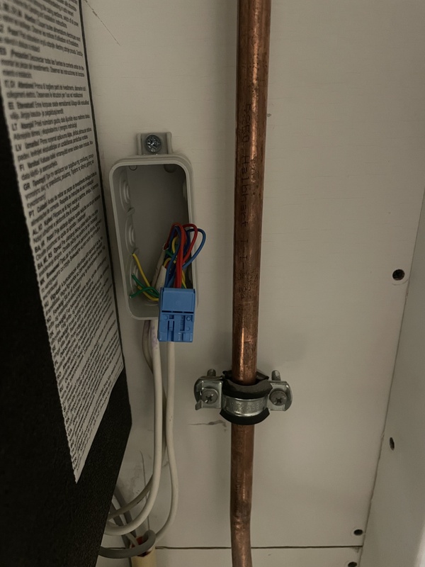

Ik heb een VL 127/5 IS hydraulisch station waarnaast een doos zit met 3 ebus aansluitingen aan elkaar gekoppeld. Zie foto.
Nu vroeg ik mij af of ik de MyConnect Gateway (VR940f) kan doorknippen en koppelen aan de connector als 4e aansluitpunt om het te laten werken?

@marnixf Zoals ik het heb begrepen, maar ben ook geen expert, is het eBus protocol geschikt om doorgelust te worden, dus inderdaad nog een 4e erbij zou geen probleem moeten vormen. Bij mij zitten ze allemaal in de eBus aansluiting in het hydraulisch station zelf, maar dit werkt natuurlijk niet anders.
  • marnixf

Bedankt @MooDyBLueS! En maak je hierbij gebruik van de losse (meegeleverde) voedingsadapter of wordt de stroom geleverd via de eBus aansluiting?
Overigens zie ik in de thermostaat dat de bestaande eBus verbindingen bestaan uit: thermostaat, warmtepomp en WP-regelmodule. Daar komt dus een 4e bij.

@marnixf De losse meegeleverde voedingsadapter moet je wel gebruiken, de eBus levert maar 24V. De aansluitkabel van de eBus die bij de gateway zit dien je dus door te knippen en met een kroonsteentje/wago-klem door te lussen.
Overigens toont mijn systeemregelaar (sensoComfort) niet mijn gateway, verder wel de dingen die jij noemt. Had in eerste wel verwacht dat hij daar ook genoemd zou worden, maar toch niet. Geen idee of dat hoort, want enerzijds is het natuurlijk ook geen onderdeel van het WP systeem, maar een soort luister/uitleesmodule. Anderzijds zou je verwachten dat hij zichzelf wel kenbaar maakt aan het systeem. Hoe dan ook, hij doet het verder perfect dus ik vind ik het prima zo. ;)

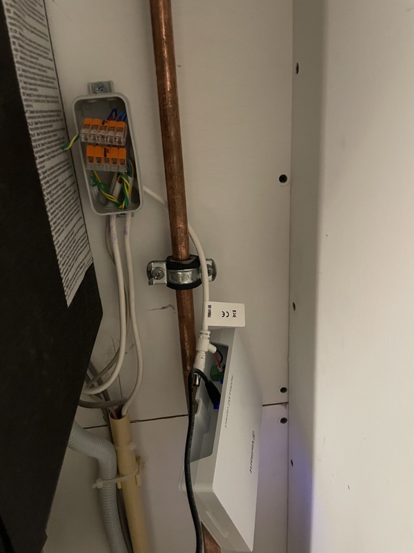

  • marnixf
  • Registratie: Januari 2025
  • Laatst online: 10-11-2025
@MooDyBLueS Ik heb zojuist de kabel van de Gateway doorgeknipt en met Wagoklemmetjes bevestigt aan de 3 originele draden. Tada! Het werkt :)
Super, bedankt voor het meedenken!
