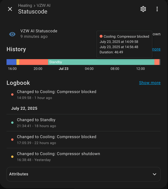

Ik ondervind een probleem bij het koelen met een VWL 55/5 AS 230V S2 zonder buffervat. Aangezien er ongeveer 180 m² vloerverwarming (VVW) aanwezig is (literinhoud onbekend, legafstand 10–20 cm), zou een buffervat in principe niet nodig moeten zijn.
De standaardinstelling van de aanvoertemperatuur staat op 20 °C, terwijl de gevraagde temperatuur 23 °C is. Op de plaats van de thermostaat wordt deze temperatuur niet gehaald, dus ik verwachtte dat de unit continu zou blijven draaien.
Echter, de Delta T is zeer laag (tussen 0,5 en 2 graden), wat volgens mij de reden is van het huidige gedrag.
Vandaag zag ik toevallig dat er al 700 start/stops zijn geregistreerd sinds mei. Hieronder de statuscode-sequentie:
s.112 – Compressor geblokkeerd
s.111 – Compressor uitgeschakeld
s.113 – Pomp voorloop
s.117 – Pomp na-loop
De pompsnelheid volgens de statistieken bedraagt 1050 l/u. Ik had deze graag verlaagd naar 800 l/u, maar ik vind die optie momenteel niet terug in de sensoCOMFORT.
Voorlopig heb ik de aanvoertemperatuur verlaagd van 20 naar 18 graden. Het energieverbruik is volgens de app bijzonder gunstig, maar die frequente start/stops zijn uiteraard niet ideaal.
Heeft iemand tips? Is het verlagen van de pompsnelheid een optie in deze situatie?

Manchu schreef op woensdag 16 juli 2025 @ 20:16:
Dag allen,
Wat zou het verlagen van de pompsnelheid teweeg moeten brengen?
Flow is je vermogen dus als je die verlaagt gaat ook je afgifte omlaag.
  • Manchu
  • Laatst online: 18-07-2025
Zo simpel is het volgens mij niet, als mijn delta T te laag is door een te hoog debiet dan heb ik niet meer vermogen toch? Er zal wel ergens een kantelpunt zijn?
Anyhow ik heb een delta T van 1 ofzo, het werkt alvast niet op deze manier.
  • mr_evil08
  • Laatst online: 09:54
20c aanvoer voor koelbedrijf is ook niks dan koel je vrijwel niet, flink verlagen naar 14c, als je warmtepomp dauwpuntbewaking heeft tenminste, zie je condens dan offset verhogen van de dauwpuntbewaking.
Met dit weer koel ik niet, geen behoefte, begrijpelijk dat het dauwpunttemperatuur op moment hoog kan zijn.
[ Voor 21% gewijzigd door mr_evil08 op 17-07-2025 08:52 ]

  • Manchu
Draait nu even op 18c ipv 20c.
Ik blijf +- elk uur start stops zien.
Er draaien hier enorm veel toestellen waaronder een tv van 300 watt, een pc van 500-800 watt in load ...
De warmte komt hier niet zo snel van buitenaf met een passiefhuis isolatienorm.
Maar goed, de ruimte die ik wil koelen is nu bv een 24c met een vloer temp van 21.5c. Dan zal het wel normaal zijn zeker dat er niet genoeg afgifte is en er zoveel start stops zijn?(we hebben geen buffervat)

Vandaag iets vreemd voor... Gisteren heeft de warmtepomp netjes zijn SSW run gedaan en daarna nog een beetje gekoeld. Rond 16h is hij er mee gestopt, maar vandaag gebeurd er niks.
Ik zie van op afstand aan het verbruik dat de pomp in de binnenunit draait en ik zie ook dat de temperatuur sensoren updaten als het water begint te stromen, maar de compressor buiten doet niks. Via ebus heb ik het koelen gestopt en ik zie effectief de pomp stoppen.
Hopelijk een kleine storing die opgelost met de zekering even aan/uitzetten.
EDiIT: via ebus lees ik de volgende statuscode. Vreemd dat de compressor zolang op block staat. Als dit voorkomt, is dit meestal nooit langer dan 1 uur. En ik weet eigenlijk ook niet wat dit veroorzaakt.

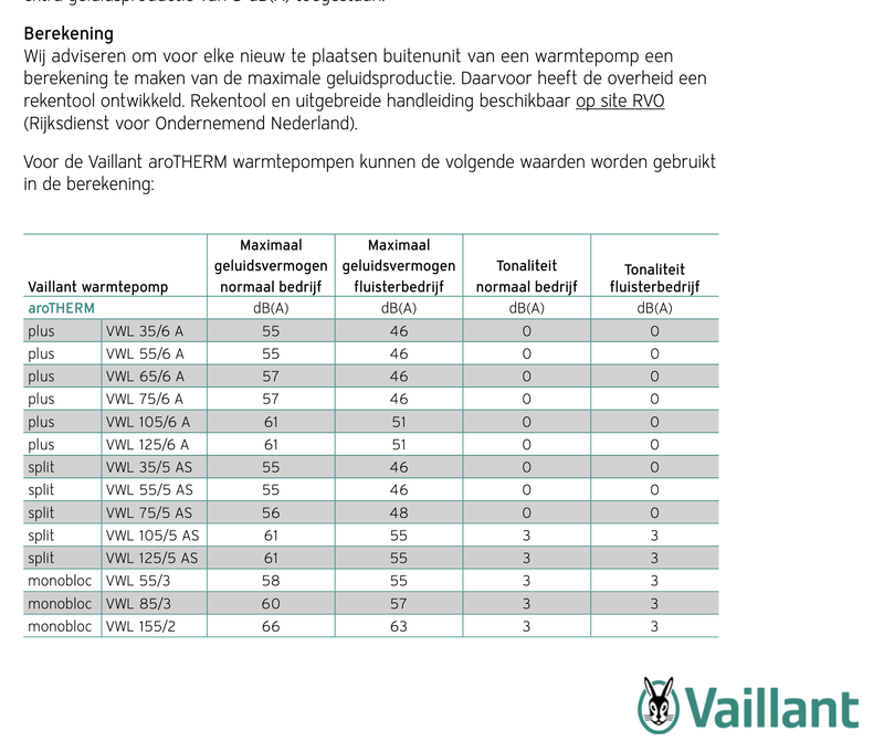

Voor mijn WPAC berekening in de vergunning aanvraag kwam de vraag terug wat de tonaalaanslag van de VWL75/6 is. Inmiddels kon ik daar dit document over vinden:
https://www.vaillant.nl/d...pompen-072023-2687302.pdf?
Afbeeldingslocatie: https://tweakers.net/i/uVYmI-dQTIMUCWPgouo7jAW97lQ=/800x/filters:strip_exif()/f/image/kVDS9JPus4hAlf3TVpqYYRNY.png?f=fotoalbum_large
Wellicht handig voor een ander ook!
