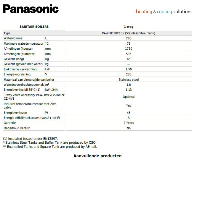

Nu circa 14 °C afgekoeld (van 60 naar 46) tussen 13u gisterenmiddag 17.06 tot 9u vandaag. Een 0,7 graden C per uur dus. Is dat normaal te noemen gezien de spec's? Hoe bereken je zoiets ik geraak er niet uit.
Lijkt me behoorlijk veel maar dat is een loze statement als ik de spec's niet kan interpreteren:)

Dit zijn de spec's van het boilervat:
Afbeeldingslocatie: https://tweakers.net/i/8wGfUA8P6inRci-XgNuQyuwgI5k=/full-fit-in/4920x3264/filters:max_bytes(3145728):no_upscale():strip_icc():fill(white):strip_exif()/f/image/naD7pd8xk74zbBmYyBxDg86k.jpg?f=user_large

Nee dat is niet normaal gezien de specs. Hij zou 1.13 kWh per 24 uur moeten verliezen. Dat kun je omrekenen naar kcal. En dan delen door het aantal liters. In 24 uur zou de boiler dan 3,5 graad afkoeken (onder standaard omstandigheden).
Als er geen water is onttrokken gaat er dus iets mis.

@T-MOB oke dat is een gigantisch verschil. Geen water onttrokken. Met je uitleg kom ik idd aan maar 3,47 °C verlies.

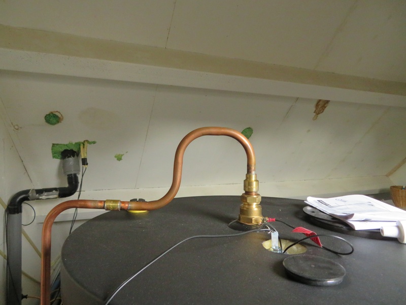

Het enige wat jullie niet kunnen zien is bovenaan de tank. Daar zit een aansluiting die ik nog moet isoleren (de buisisolatie is namelijk niet groot genoeg in diameter om rond de koppelingen te raken). Maar of dat nu zo'n groot verlies kan veroorzaken.. De aansluiting heeft wel heet natuurlijk want warmte stijgt.
Afbeeldingslocatie: https://tweakers.net/i/tMfVQdp0aQf7BoLZ2xJfS5sSA2U=/232x232/filters:strip_icc():strip_exif()/f/image/nFZeDT9yJka8rOtIEJ6hlSRS.jpg?f=fotoalbum_tileAfbeeldingslocatie: https://tweakers.net/i/wX5n--Cp5-R6aFcb5nDJk4Hhfw0=/232x232/filters:strip_icc():strip_exif()/f/image/7sy1qEkg77mySkAcEesYvBBl.jpg?f=fotoalbum_tileAfbeeldingslocatie: https://tweakers.net/i/TF-nm-q0d_EdJfa53EI6pvdn6SA=/232x232/filters:strip_icc():strip_exif()/f/image/PCK8IvMPbvFSgz4nT0DNK1Eb.jpg?f=fotoalbum_tile

oke, je kunt nog denken aan dit soort dingen zoals ik ze heb gemaakt op mijn boiler.
(hier nog zonder isolatie, in aanleg dus.)
Afbeeldingslocatie: https://tweakers.net/i/zuGj41ISk_BOJVHXPDAidFYaoFo=/800x/filters:strip_icc():strip_exif()/f/image/u5qUn3fhJYrMih0uP7UjxtDb.jpg?f=fotoalbum_large
warmte gaat graag omhoog, dus door de buis eerst een stukje omhoog te laten gaan en dan weer omlaag, dan blijft de warmte beter in de boiler. (aan de zijkant natuurlijk gewoon meteen omlaag gaan, dat is natuurlijk nog beter.)
je hebt best wel plaatsten waar dat niet zo is, dus die kun je aanpakken.
(verwacht hier geen wonderen van, maar het helpt wel iets. ;) )

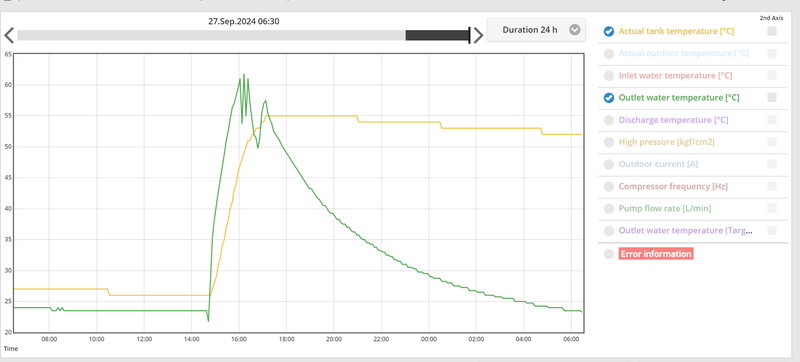

Hoeveel energie gaat er in je boiler, als die terug opwarmt?
Het steile stuk van je grafiek. (20 min tegen 6kW? is 2kW verlies)
Als dat minder is dat je nu als P-verlies berekend, zit je T sensor op de verkeerde plaats. Of bij een lokatie waar warmte lekt. Want dan is het verlies niet de volledige 200L, maar misschien maar 25-50L die zo afkoelt.

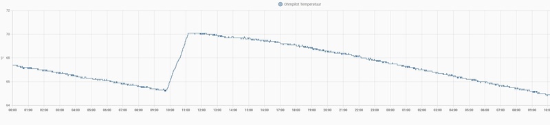

hier mijn verlies van gisteren.
(geen warm water gebruikt.)
Afbeeldingslocatie: https://tweakers.net/i/UNsp4dCJ-LZIe4FFy75LE3vfbDc=/800x/filters:strip_icc():strip_exif()/f/image/LfzGbwqNyxQhC14rEVOEoKqb.jpg?f=fotoalbum_large
in 24 uur +/- 6 graden in 200l boiler.
dag er voor 2,35kWh om de boiler op temperatuur te krijgen. (maar hier zit iets van warmwatergebruik in.)

ik denk eerder dat je gewoon veel warmteverliest door een thermosifon effect van je buizen.
isoleren houd warmte langer vast, maar warmte blijft door isolatie gaan.
dus pas aan zoals ik ook heb gedaan en verbreek het thermosifon effect :
dit houd tegen dat de buizen opwarmen, het gaat nu niet verder als bocht 2.

@Dapdodo heb het grafiekje van de run. De 3kW lijn klopt niet. Dat is 1,5 kW. Panna heeft de foute instelling voor de externe heater maar geen optie om 1,5 te selecteren. Van 13u20 tot en met 14u55 was het dus continu 1,5 kW. Het stuk tussen 12u40 en 13u20 is dus lastiger te bepalen. Ga er vanuit dat hij ongeveer 1,5 kWh voor 2u heeft gebruikt. Dus 3kW in totaal om van 46 °C tot 60 °C te komen. Dat is dus 3 x meer dan de spec sheet op 24u. Maar dat is vast niet correct omdat de spec sheet praat over energieverlies bij 65 °C en ik hier over electriciteitsverbruik 8)7
Morgen start ik hem eens op hetzelfde moment. Lees het display straks ook nog even af. Afbeeldingslocatie: https://tweakers.net/i/HCHQp8AJ9eUhqFuqWMTYxk4X0VY=/800x/filters:strip_icc():strip_exif()/f/image/ylD3ZWGIdt6c49Bt815rUybM.jpg?f=fotoalbum_large

@Dapdodo @dunklefaser volgens de Panasonic zelf heeft hij er 5,4kWh doorgejaagd.
Afbeeldingslocatie: https://tweakers.net/i/bb1p5YJbRhCmdsyhwY9k2KVouFI=/232x232/filters:strip_icc():strip_exif()/f/image/87mvsSIOk3tOTbw2L29nU23a.jpg?f=fotoalbum_tile
Dus ik zoek achter een groot verlies als ik jullie goed begrijp? Te groot om gewoon leidingverlies rond de boiler te zijn? Factor 3 is niet niks...

Afbeeldingslocatie: https://tweakers.net/i/OkY-rn4qfEFEAyJg7TeKTDk0u7A=/800x/filters:strip_exif()/f/image/dixapf1z3mc2tb3tiJmtwWFV.png?f=fotoalbum_large
Afbeeldingslocatie: https://tweakers.net/i/yZ21J1eFp7_pH4kDE1ExCtIBtFc=/x800/filters:strip_icc():strip_exif()/f/image/RZXQZDL52BhNraBVTUy549eX.jpg?f=fotoalbum_large
Afbeeldingslocatie: https://tweakers.net/i/RSVeumj9IFedWm8oiJOapv6M_U4=/x800/filters:strip_icc():strip_exif()/f/image/gYkk9QwRs8znDkxy0l9snorW.jpg?f=fotoalbum_large
Hier zie je mijn curve, nu de kachel niet draait ziet er goed uit met 2kW verlies in een dag. Heeft wel een extra jasje gekregen. Was ook boiler met isolatie C.
Als de kachel gaat draaien, gaat die 2x zo hard. Er zit lekkage in de driewegklep en die pompt er dan 30C water door, daarmee wordt de boiler afgekoeld en dus het CV water opgewarmd. Heb eens geprobeerd te meten en kwam op 200L per dag lekwater uit. Als ik een afsluiter dichtzet is dat direct weg. Maar blijft allemaal binnen mijn schil en vindt het nu nog niet de moeite om te vervangen. Is al een keer onder garantie vervangen en dat heeft 1 jaar geholpen.

De grote messsingkleurige "uitgang" uit de Panasonic heeft behoorlijk warm (omlijnd in het rood). Dit gaat ook een stukje verder aan de rechterkant aan de 3-wegklep dewelke naar de collectoren voor vloerverwarming loopt. Daarna is het koud.
Op de andere foto stelt de groene lijn de leiding uit bovenkant boilervat voor. Deze is geïsoleerd behalve op 2 plaatsjes waar het rood omlijnd is. Deze plekken hebben wel al koud.
Ik zal dan eerst de warme delen nog isoleren en kijken of dat iets uitmaakt.

Komt omdat je bovenste leiding van de boiler direct omhoog gaat.

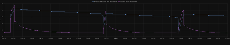

  • ice-T106
  • Laatst online: 20-10 12:46
Trent schreef op dinsdag 18 juni 2024 @ 19:43:
Heb je toevallig ook zo'n grafiekje waar je kan op zien hoeveel hij 's nachts zakt wanneer er geen warmwater verbruik geweest is? Liefst nadat hij rond de 60 graden zit. Spec's zijn meestal nogal optimistisch denk ik dan.
Ik stook normaal niet hoger dan 54 graden dus moest even op zoek naar een legeonello run en daarna weinig verbruik (hebben vast wel iets gebruikt)
Afbeeldingslocatie: https://tweakers.net/i/U5CT3WXbEdu8K3Z_3Vmzqt35LCo=/800x/filters:strip_exif()/f/image/88J8bVwGjjZ4CtfMG7DlB4Ji.png?f=fotoalbum_large
Verder heb geen kWh uur meter op mijn panasonic. Maar laat ik homeassistant heb verbruik uit rekenen aan de hand van het actueel verbruik. Dit doe ik los voor de boiler en verwarming en koeling.
In de hela maand mei was het verbruik totaal voor de boiler in mei 54kWh volgens die berekening. (input aan stroom!) Dus inclusief verbruik met gezin van 4 en een 240 liter bad.
Ik heb 0 extra isolatie, geen thermosifon. (volgens de handleiding mag ik de bovenste uitvoor leiding helemaal niet isoleren)

@TheAlBundy wat is dat getal 68.5W? Ik heb iets vergelijkbaar in de spec sheet:
Energieverliezen W 46. Maar er staat verder niks bij. Heb ook een spec sheet van je boiler gevonden waar 70 staat (op pagina 12)
https://www.reheat.nl/wp-...SO-ReHeat-2021-folder.pdf
Getal had ik hier vandaan:
https://www.osohotwater.com/product/oso-delta-geocoil-dgc/
En dan de 300L: Heat loss-EN 12897 watt - 68.5
Ok dan... op het type plaatje van het vat zelf staat "Standing heat loss 70W" 8)7

Het lijkt mij dat het probleem eerder is dat al je leidingen aan het vat horizontaal lopen en sommige stukken vervolgens ook nog direct omhoog gaan.
Als je vat warm is worden al deze leidingen waarschijnlijk ook gewoon warm. Heb je dit al gecontroleerd door deze leidingen te voelen?
  • Trent
  • Laatst online: 29-09 14:36
Ja de leiding van in het midden van de boiler wordt warm. Ook tot na de 3-wegklep. Daarom dacht de man van het sanitair dat de klep lekte en heeft hij ze vervangen. Dat de naar boven lopende leiding daarnaar toe een probleem zou zijn, doet hij af als "dat kan niet".
  • Trent
@Dapdodo nog eens een update. We gaan een eindelijk kraan zetten (jouw suggestie) die gelijk open schakelt met de 3-wegsklep.
Enig idee wat er gebeurt als ze hapert en niet meer open gaat? Geen warm water :-), maar gaat/kan er verder iets stuk want ook geen circulatie meer mogelijk in geval van SWW-opwarmen?
@ice-T106 zou jij zo lief willen zijn om in je graphs te duiken? Met het kraantje dat op de aanvoerleiding naar boiler zit toe te zetten, is mijn issue opgelost (dankzij de scherpe geest van @Dapdodo). Maar de Pana zijn "outlet water temp" daalt wel erg snel als hij klaar is met warmen (VWW staat hier uit nu dus enkel SWW runs). Staat je VWW soms ook uit om te zien wat jouw setup doet na een SWW run?
Afbeeldingslocatie: https://tweakers.net/i/_bT4U40Y9575qxAdw0HehkXKRCs=/800x/filters:strip_exif()/f/image/rVAiDpWQxpQfTFG06vM4dygL.png?f=fotoalbum_large
[ Voor 20% gewijzigd door Trent op 27-09-2024 06:53 ]
  • ice-T106
Afbeeldingslocatie: https://tweakers.net/i/xzaB9_OLaezqBQplfREpbYntR4k=/800x/filters:strip_exif()/f/image/BA5y5oaecPSqJDSUqOwlClxH.png?f=fotoalbum_large
Zo ziet het er bij mij uit zonder kraantjes dicht te zetten.

ice-T106 schreef op vrijdag 27 september 2024 @ 12:05:
Heel erg bedankt, de duikvlucht van de "outlet temperature" is dus zoals het hoort.
Gaat in het midden van je SWW-vat (de aanvoer warm water) de leiding omlaag zoals dat hoort bij thermosifon? Geloof namelijk dat je zei dat je er geen had (maar dat was in de contex van bovenkant vat).
Ach ik heb veel zin ze zelf te herleggen maar...hij (installateur) moet het oplossen.
@Proton_ ik probeer de installateur wat te kneden. De pro's worden nogal snel geïrriteerd als je een fout aanwijst want het is tenslotte hun job waar je kritiek op levert. Beetje jammer maar mijn ervaring is dat de meesten hier niet mee omkunnen. 9/10 heeft de eindgebruiker ook de reflex niet om dingen zelf na te gaan en komen de fouten niet aan het licht. Zonder de info op tweakers zou ik er zelf ook niet uitkomen. En zo krijgt de WP soms onterecht de zwarte piet. Na de eerste elektriciteitrekening ;)
[ Voor 13% gewijzigd door Trent op 27-09-2024 16:57 ]

  • ice-T106
Afbeeldingslocatie: https://tweakers.net/i/E9vqVHgb6m2uhtZo0Vhju7NC2BQ=/800x/filters:strip_icc():strip_exif()/f/image/yo6mtgsoZsiIqslUrLudz5G6.jpg?f=fotoalbum_large
11.635 Wp Solar edge. 7kW Lucht-water, 5kW Daikin Lucht-Lucht, lucht WTW, Volvo V60 T6 plugin, Home Assistant

Ik heb hetzelfde vat en zie vooral na een sterilisatierun de temperatuur hard dalen (1 graden per 2 uur bij 60 graden, wat neerkomt op 160W). Bij 50 graden is het verlies ongeveer 65W.
Het vat is gespecificeerd als <50W bij 65 graden als ik het goed heb.
Ik heb er nog niet veel aandacht aan besteed maar wil het nu toch gaan uitzoeken en kwam bij dit topic terecht. Bij de uitgaande SWW leiding bovenop heb ik een thermosifon toegepast, bij de spiraal aanvoer niet in verband met de beschikbare ruimte.
Ik dacht, die leiding isoleer ik toch en wordt afgesloten door de 3-wegklep dus het zal wel meevallen. Ik heb er ook afsluiters opzitten en ga eens kijken wat dat doet voor het verlies en ik ga dit topic volgen en zal er eventuele bevindingen delen.

Installateur is de draadjes komen versteken op de 3-weg aansluiting. Moest nu wel op het NC contact.
Met 230v spanning staat de 3-wegklep op VVW. Valt de spanning weg, gaat ze dus op SWW. Er is vermoedelijk wat verbruik als de klep 230v geeft dus het zou nog wat efficiënter kunnen (je doet meer VVW dan SWW) maar goed ik ben blij dat het eindelijk opgelost is. Al moet een test dit nog bevestigen.

Ik heb niet het hele topic doorgenomen, maar zelf ook dit probleem gehad bij het installeren van mijn zonneboiler. Hier wordt best moeilijk gedaan als het 3 paginas vereist om op te lossen. Een stukje U-buis bovenaan om de siphon te stoppen is een beetje hit or miss wat mij betreft want het hangt net af van de balans van alle temperaturen of die gaat stromen of niet. De siphon moet dan voldoende hoog zijn zodat de leiding koud is wat die weer naar beneden buigt. Als je daar onvoldoende hoogte voor hebt moet je wat anders.
Het probleem van de siphon zit in de inkomende koudwater leiding die naar je mengventiel afsplitst. Als deze niet goed afsluit krijgt je inderdaad buitenom en thermo siphon zoals aangegeven. Die kun je veel makkelijker opsporen dan allerlei temperatuur metingen van het vat zoals voorgesteld. Gewoon aan de leidingen voelen. De warmte zou niet veel verder dan een cm of 20/30 het vat uit moeten komen aan de bovenkant als er geen water stroomt. In mijn geval zit het verwarmingselement boven de koud water inlaat, dus onderaan heb ik altijd een laagje koud water. Die leiding moest bij mij koud zijn. Mijn complete leidingwerk tussen inlaat en uitlaat vd boiler was heet, dus het hete water circuleerde langzaam van boven naar onder buiten het vat om.
De oplossing is een terugslagklep monteren tussen waar je inkomende koude leiding afsplitst naar het vat en naar het mengventiel. Tussen t stuk en mengventiel een terugslagklep monteren die naar het mengventiel wijst.

Een normale boiler heeft geen mengventiel. Hoe ziet jouw hydraulische schema van de zonneboiler überhaupt uit? - Uit jouw tekst hierboven wordt ik niet veel wijzer. Misschien een schets?
P.S.: Een thermo-sifon voorkomt juist de zgn. "eenpijpscirculatie".

Hierbij een samenvatting met aanbevelingen uit een wetenschappelijk artikel over de thermosiphon:
De belangrijkste conclusie: de lengte van de thermosiphon moet minimaal 13 keer de buisdiameter zijn.
Kip in "Warmtepomp Installatie, Materiaal, Gereedschap, How-To Topic"
