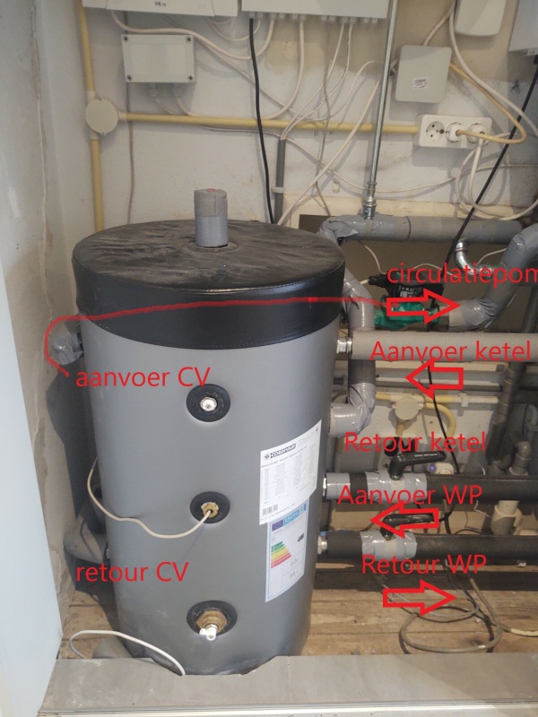

Ik heb het volgende probleem met mijn Arotherm Plus 75/6, en ik hoop dat een van jullie kan helpen?
Het gaat om een combinatie met een EvoHome systeem, die met een terugvalvertraging de warmtepomp aan-uit aanstuurt (kabel naar de VR70)
* Er is een buffervat van 95 liter, waarop ook de gas ketel op is aangesloten (maar die blijft verder uit)
* Het probleem is dat de warmtepomp (op vol vermogen) de gewenste temperatuur ver overschrijdt, als de circulatie pomp uit staat.
* Ik lees bv. de volgende temperaturen af op de Vaillant thermostaat, via installatieconfiguratie:

* Ik heb de volgende zorgen:
- Ik gebruik onnodig veel elektriciteit omdat de warmtepomp hoge temperaturen maakt
- Het water in de buffer wordt te heet voor de vloerverwarming
Dus: hoe kan ik er voor zorgen dat de warmtepomp als het systeem dichtgelopen is, het buffervat niet boven de gewenste temperatuur verwarmt?

  • Jan Zwanenburg7
  • Laatst online: 13:45
Bedankt @Proton_ voor je reactie!:
Ik heb naar je verwijzing gekeken, maar ik krijg de indruk dat het een andere situatie is.
Daar wordt gesproken over dat de buffersensor een koude buffer meet, maar bij mij is de buffertemperatuur >10 graden heter dan de gewenste temperatuur. En de circulatiepomp stond uit, dus er is alleen flow van de WP.

@Jan Zwanenburg7 ok, je buffervat zit hetzelfde aangesloten dus je kunt gelijkaardige problemen verwachten :) waar zit je SysFlow sensor?
  • Jan Zwanenburg7
@Proton_ :-)
Ik weet niet wat een SysFlow sensor is.
Er zit een sensor middenin het buffervat (zie vorige post).
Er zit ook een sensor op de leiding direct na (stroomafwaarts van) de circulatie pomp.
Langs de rode lijn op deze foto:
Afbeeldingslocatie: https://tweakers.net/i/pLrnUw14XNBIAGdilRQTHQWr-90=/800x/filters:strip_icc():strip_exif()/f/image/3drxjD7L0L7J0kNPu1LuLsWT.jpg?f=fotoalbum_large
Deze is aangesloten op de VF1 poort.
Is dit de de SysFlow sensor?
Is trouwens de temperatuur van deze sensor aangegeven onder 'Warmtepompregelingsmodule'?
Als deze sensor gebruikt om te bepalen of de buffer verder opgewarmd moet worden, snap ik het gedrag van het systeem wel...
Ik had aangenomen dat de sensor in de buffer gebruikt zou worden.

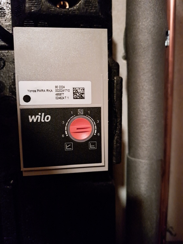

Kan iemand mij vertellen wat de beste kant op deze pomp is? Rechts lijkt continue op bepaalde snelheid te betekenen en links is dan vast modulerend denk ik.
Wat zou het beste werken in combinatie met een erg traag vloerverwarming systeem en nog wat radiatoren op de verdieping?

Middenberm schreef op zaterdag 10 december 2022 @ 18:28:
Weliswaar een andere fabrikant, maar wellicht dat het filmpje jlje wat beter beeld geeft;
https://www.grundfos.com/...-the-alpha2-control-modes
Volgens mij moet je de linkerkant hebben (constant pressure) ivm thermostaatkranen op je radiatoren.

Heb Arotherm Plus 125/6 samen met Nefit CV aangesloten op buffer. Momenteel probleem dat CV niet aan / uit gezet wordt door AI module. AI toont wel symbool dat bijverwarming geactiveerd wordt, maar er gebeurt niets. Meet geen spanning op stekker in AI die naar schakel relais gaat. Iemand een idee? Wat zijn benodigde instellingen in VR720?

  • Jan Zwanenburg7
@joost.schoon88 Bedankt voor je reactie.
joost.schoon88 schreef op zaterdag 10 december 2022 @ 19:04:
Hoi Jan,
Dit lijkt op hetzelfde probleem wat ik ook heb en enkele dagen geleden op het forum heb aangegeven. ...
Ik heb je probleem goed doorgelezen, maar het lijkt bij mij toch wat anders te zijn omdat de installatie en de verschijnselen behoorlijk verschillen.
@_ferry_
_ferry_ schreef op zaterdag 10 december 2022 @ 19:11:
@Jan Zwanenburg7
Wat bedoel je eigenlijk met het moment dat de circulatie pomp uit staat en de WP aan? Want dat lijkt mij sowieso geen gewenste situatie. Behalve voor SWW dan ;)
De warmtepomp gaat namelijk normaliter aan samen met de circulatie pomp. want anders kan de warmtepomp nooit zijn warmte kwijt (95L is in enkele minuten opgewarmd).
Misschien dat hij voor het op temperatuur houden van de buffer ook aan gaat, dat weet ik niet. Maar dan zou ik ook de buffer voeler die bovenin meet ook echt bovenin plaatsen.
Ik heb een combinatie met een EvoHome systeem. Ik heb de suggestie van @Hippe Lip gevolgd waarbij de EvoHome via een relais met terugvalvertraging de WP aanstuurt.
Dat heeft als voordeel dat de WP minder vaak door de EvoHome wordt aan/uit gezet.
Maar het heeft ook als gevolg dat de WP (nog) aan staat, terwijl de circulatie pomp (al) uit staat.
Zie ook hier:

Ik heb afgelopen week hier onze warmtepomp geïnstalleerd, een Vaillant VWL105/6 400V volgens dit schema:
Afbeeldingslocatie: https://tweakers.net/i/X3tYdSR6u2mlMrSqh4R_8mOz0Kc=/800x/filters:strip_exif()/f/image/rLxu4YB1eflsEqwyhlg2eOr8.png?f=fotoalbum_large
In de aanvoerleiding, voor de T-split met sensor is nog een Honeywell driewegklep geplaatst om de tapwater buffer te voeden. De tapwaterzijde van de boiler is nog niet aangesloten omdat ik eerst de CV werkend wil hebben. De CV-ketel voorziet nu nog het warmwater.
De drieweg klep staat in de juiste stand (AB-A staat open) zodat de CV-installatie gevoed kan worden. Stand B is de tapwaterboiler. De pomp tussen het buffervat en de verwarming draait.
We hebben op zolder een Vaillant VWZ AI en ik de woonkamer een VRC700. Beide geven geen fouten.
De huidige ruimte temperatuur is 18,5°C, de gevraagde temperatuur 19,5°C volgens de VRC700.
Het systeem staat ingesteld als 8. De act. aanvoertemperatuur 22°C, de gewenste aanvoertemperatuur 35°C.
De CV-ketel is ingesteld op 13°C en doet daarom niets. Op basis van bovenstaande zou ik een warmtevraag voor de warmtepomp verwachten. De status is Verw.m, waar ik uit opmaak dat hij wel wil verwarmen. Uit HomeAssistant zie ik echter dat er in de aanvoerleiding geen warmte is aangevoerd.
Wat doe ik fout?
