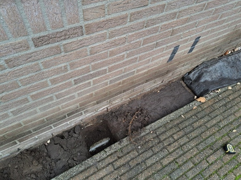

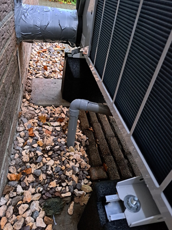

@Gramser Toch een klein overzichtje.
Het raampje direct grensend aan de buitenunit is de trap naar onze kelder. Condenswater zou dus direct aan de buitenzijde van de keldermuur de grond in komen. Hadden vernomen dat de unit op vrieskoude dagen tot wel 100liter+ condenswater kan produceren. Dat vonden we ondanks de doorlaatbaarheid van de Drentse grond wel een fors risico (100 liter continue geconcentreerd op één plek).
De andere foto laat een klein stukje van de hemelwaterafvoer zien Bovenop de zwarte aarde hoort nog anti worteldoek en circa 10cm grind.
En een foto van de aansluiting op de unit. Wel met 90 graden hoeken maar intern loopt dus die warmte draad. De tijd zal leren of dit problemen gaat geven.
We hebben tot nu toe 1x een ontdooi cyclus in het echt meegemaakt en dan horen we de afvoer goed lopen.
Het pad verbreden wordt een lente klusje :)
Afbeeldingslocatie: https://tweakers.net/i/NaEX5j5i61I-al6IF90hVqsqdZY=/x800/filters:strip_icc():strip_exif()/f/image/L6MZy0iAXC6x8RGWuuXTXiNH.jpg?f=fotoalbum_large
Afbeeldingslocatie: https://tweakers.net/i/qrC--XS_0wMNoq8hjjEBDTMEugA=/800x/filters:strip_icc():strip_exif()/f/image/MC6QbbiwwyzF0ktv6bU6SeKw.jpg?f=fotoalbum_large
Afbeeldingslocatie: https://tweakers.net/i/5S9KBtCmbGVfD1VE18nciQS_lSc=/800x/filters:strip_icc():strip_exif()/f/image/Hn4OuWpedHfKWmBfoaK40VdC.jpg?f=fotoalbum_large

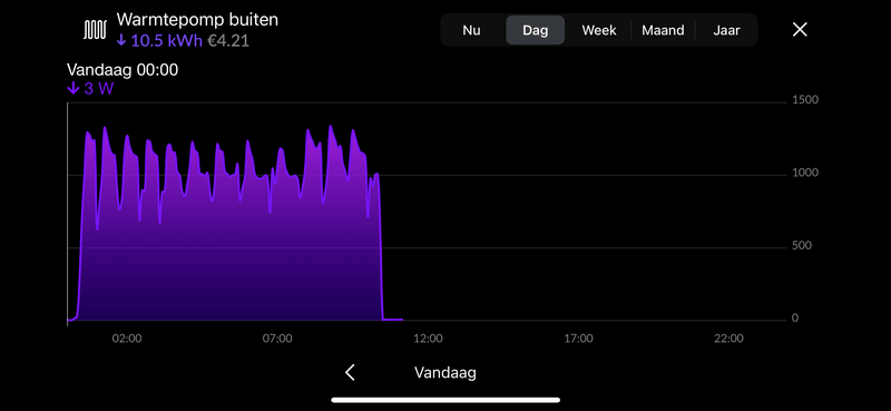

Verbruik en het gedrag van de pomp is voor mij interessant. Dat kan ik met de Shelly allemaal zien.

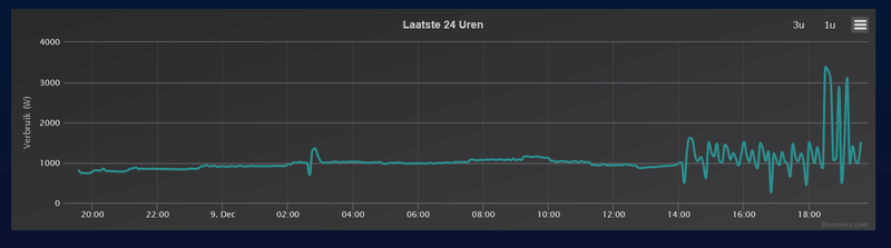

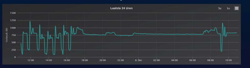

Afbeeldingslocatie: https://tweakers.net/i/9g7EKaQDyRJqE1B-abtCzOgS4sU=/x800/filters:strip_exif()/f/image/E96bCRrpsvELvgHbGgJF6sl8.png?f=fotoalbum_large
Mooi strak lijntje weer deze middag.

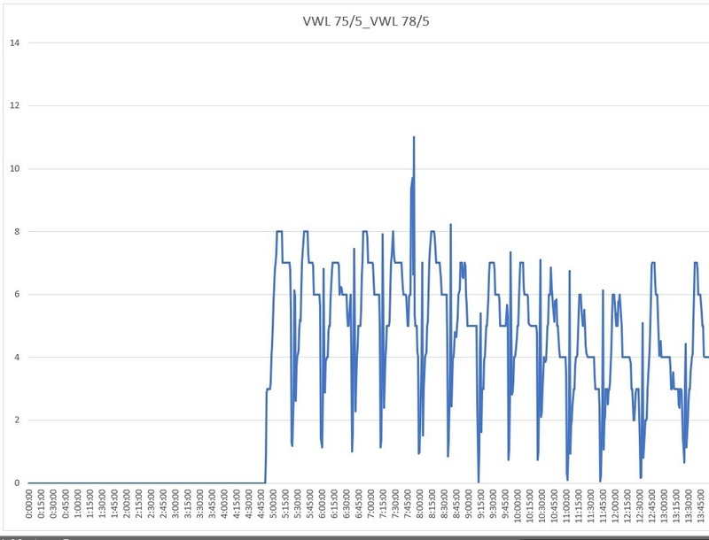

  • Flail
  • Laatst online: 29-09 11:56

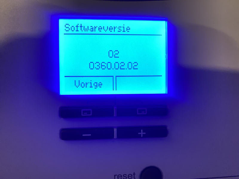

Hier een VWZ AI, VWL x/6 MB3 (staat links op de zijkant).
Software:
00 0301.02.02
01 0351.06.07
02 0360.02.02
Met dus hoge COP's, grenzend aan het onwaarschijnlijke. En een warmtevraag die ca. 30% hoger ligt dan vorig jaar november, gecorrigeerd voor graaddagen.
  • Zwartoog
  • Laatst online: 09:53
@Flail Hoe vind je die softwareversies precies

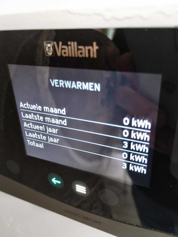

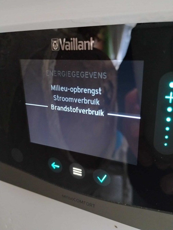

Hoe betrouwbaar is de waarde m.b.t. energieverbruik in de app/sensoCOMFORT?
Wij hebben de inmiddels vaker voorbijkomende opstelling van
- buitenunit
- boiler
- hydraulische unit
- popgroep
Ik weet dat de waarden van de hydraulische unit en de pompgroep niet meegenomen in de app maar ook dat dit niet schokkende hoeveelheden zijn.
Wij hebben namelijk geen apparte uitlees apparatuur en zou graag weten of ik een beetje op de gegevens uit de app/thermostaat kan vetrouwen.

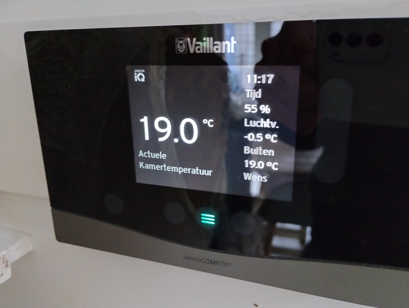

@Zwartoog Dankje. Van al die posts over thermische energie snap ik niet zoveel.

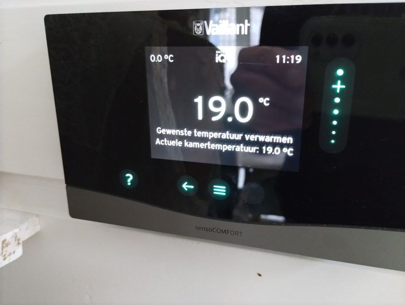

Het valt me wel ook op dat de sensoComfort notoir onbetrouwbaar is als ruimte thermometer.
Hij zit er standaard minimaal een halve graad naast vergeleken bij een ouderwetse geeikte mechanische thermometer.
  • Adriaan71
  • Registratie: December 2020
  • Laatst online: 16-10-2025
Middenberm schreef op woensdag 7 december 2022 @ 17:45:
Dan pas je binnen compensatie toe van een halve graad. Kan je aanpassen voor zowel buiten als binnen temperatuur. . En dan klopt ie dus wel ;)

@Middenberm elektrische energie meten is relatief makkelijk; in de basis is het stroom x spanning. Beide zijn redelijk simpel en nauwkeurig te meten.
Thermische energie (warmte) meten is aanzienlijk moeilijker: je moet dan het verschil tussen aanvoer en retour nauwkeurig meten, en die liggen soms erg dicht bij elkaar (bij mij meestal minder dan drie graden).
Als de aanvoer een halve graad te hoog meet en de retour een halve graad te laag zit je er bij mij dus al 33% naast.
Ook moet je het debiet nauwkeurig meten, nu is de stroomsnelheid nog redelijk accuraat te doen met een ultrasoonmeter, maar als er vuil in de meter komt klopt de doorlaat niet helemaal meer en gaat ook die afwijken. Bovendien kan de warmtecapaciteit van het medium ook nog eens afwijken, zeker als je er corrosiebescherming of glycol aan toe gaat voegen.
Een 'echte' warmtemeter kost ca €200 en ik kan me voorstellen dat ze dat voor inbouw in de warmtepomp niet nodig vonden. Het is immers makkelijk achteraf toe te voegen, is dan onafhankelijk met duidelijke specs dus de geïnteresseerden doen dat toch wel ;) en de warmtepomp gaat er uiteindelijk niet beter door werken.

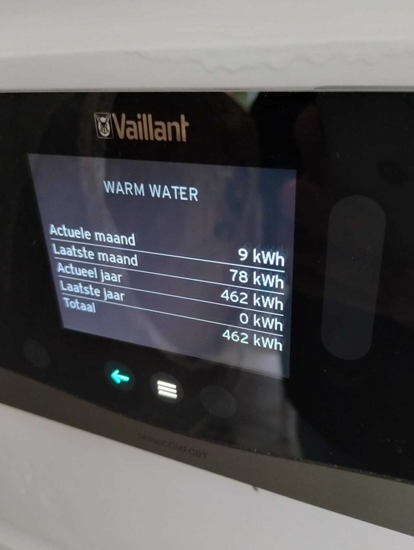

Ik heb Vaillant nog een vraag gesteld over de term 'Brandstofgebruik'. En wat de kWh betekenen die in de VRC720 bij energieverbruik staan bij warm water en verwarmen:
Afbeeldingslocatie: https://tweakers.net/i/0Ft07el1bgEWO9bVCI_7Er3WGQg=/x800/filters:strip_icc():strip_exif()/f/image/LymDOdNumvH0M2shFk88LTdX.jpg?f=fotoalbum_large
Afbeeldingslocatie: https://tweakers.net/i/u0tUY-ocYsdGrwP23PVwFCmyaUc=/x800/filters:strip_icc():strip_exif()/f/image/jFHpASruOnEDrOVeUkzZR1uC.jpg?f=fotoalbum_large
En waarom dat in kWh uur is en wat dan de omrekenmanier is naar m3.
Het antwoord was:
"Er is in uw cv-ketel geen sensor of iets dergelijks gemonteerd die de gashoeveelheid die verbruikt is kan meten. Het gasverbruik is een berekende waarde, oa aan de hand van draaiuren en temperaturen. Het energieverbuik wordt dan aangegeven in kWh. Het omrekenen van kWh naar verbruik van aardgas in m3 is een factor 10."
De VRC720 hangt er sinds eind augustus (+ WP).
De ketel hangt er sinds april/mei.

Proton_ schreef op woensdag 7 december 2022 @ 21:01:
@Heintje dus puur ter indicatie, beschouw het als een gerichte gok ;)
Voor laagcalorisch gas zou ik 8 kWh/m³ aanhouden.
Inderdaad, dat zeiden ze in een vervolgmailtje: alleen ter indicatie.
Maar weet jij wat een hr-ketel aan kWh verbruikt om 'aan te staan'?
En weet je of de VR720 begint te tellen vanaf zijn eigen installatie (eind augustus), of dat hij historische gegevens meeneemt van een paar maanden eerder geplaatste apparaten (de hr-ketel)? Die 460kwh zit daar namelijk tussenin (wel stuk dichterbij de 3 maanden). Maar dan hou ik zo'n 160 kWh over. Dat lijkt me erg veel voor het gewone 'aan staan'.

Heintje schreef op woensdag 7 december 2022 @ 21:33:
Een ketel die niets verwarmt, verbruikt ook niets aan gas. Beetje stroom wel in standby natuurlijk.
Oude geisers en ketels hadden een zogenaamde waakvlam: dat verbruikte continu wat. Maar alle HR-ketels hebben een automatische ontsteking, dus die gaan pas aan als er vraag is. (Comfortstand warm water uitgezonderd, dat is weer een verhaal apart.)

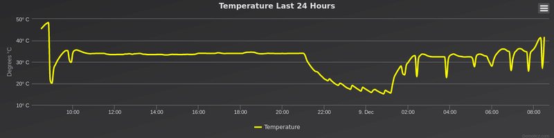

Toch maar weer aan het spelen geweest met de stooklijn. Had die teruggebracht naar 0,2. Dat was niet een bepaald succes, ruimtetemp was ok maar veel starts en stops en zelfs defrosts. Gister rond 17.00 op 0,3 gezet , sinds die tijd een mooie strakke run:
Afbeeldingslocatie: https://tweakers.net/i/QNNJ9B4fklAlek9Y90Lfo4_pqHk=/800x/filters:strip_exif()/f/image/dmxtbzLwrNeYgI3mXd033Buk.png?f=fotoalbum_large
Om 9.00 vanochtend op 0,25. Gaat ook netjes nadat je eerst wat gerommel krijgt na het wijzigen van een instelling. Blijkbaar moet mijn afgiftesysteem/pomp combinatie een minimale Ta van boven de 28 graden hebben. Sinds gistermiddag ook geen defrost meer gezien.
17,5 kWp zuid Vaillant Arotherm plus 55/6, 75/6 en 125/6

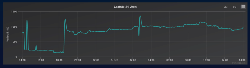

ds23man schreef op donderdag 8 december 2022 @ 11:08:

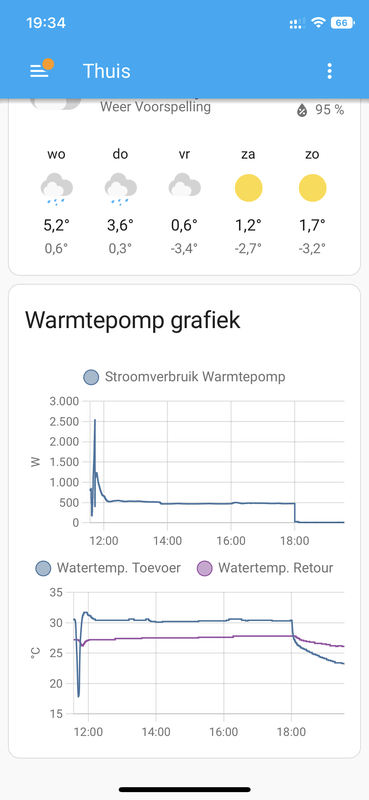

Ik heb hem hier op 0.35 stooklijn staan en minimaal 29 graden.
Alleen krijg ik wel deze resultaten met huidige temperaturen. (ps dit is een screenshot van het verbruik voor het hele huis, de pieken in de nacht zijn de WP)
Afbeeldingslocatie: https://tweakers.net/i/3-sPIPBvAXOprslpPTtl9tQSlb4=/800x/filters:strip_icc():strip_exif()/f/image/4DHsV4eLEVKoBIgghKsvHX3J.jpg?f=fotoalbum_large

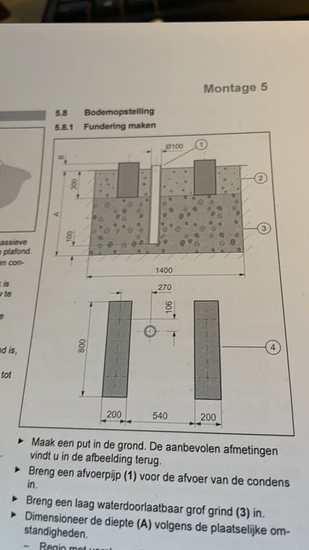

  • Gramser
  • Registratie: Juli 2020
Adriaan71 schreef op vrijdag 29 april 2022 @ 19:29:

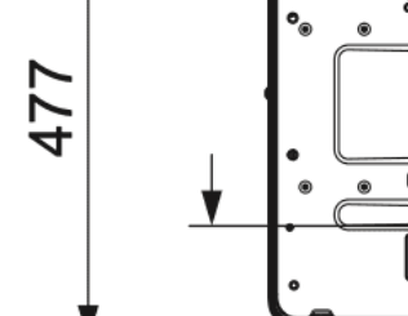

Je moet meten van de bevestigingspunten op je warmtepomp. Dan kan je hem zo uittekenen
Even een oude post naar boven halen, ik had wat discussie... ik kijk hier toch naar de onderkant van pomp, vanaf de onderkant, en niet naar de onderkant door de bovenkant heen? De voorkant van de pomp is aan de bovenkant van het plaatje?
Op de plaatjes van de plaatsing van de afvoer ten opzichte van de betonbanden kijk je namelijk wel weer van bovenaf.
[ Voor 12% gewijzigd door Gramser op 08-12-2022 12:51 ]
  • ds23man
  • Registratie: Oktober 2021
  • Laatst online: 21-11-2023
ds23man
Eenum
Gramser schreef op donderdag 8 december 2022 @ 12:50:
Onderkant, bovenzijde van het plaatje is de voorzijde.
  • ds23man
ds23man
Eenum
Zit een foutje in die tekening, de voor/achterzijde offset van de afvoer staat er niet in.
  • Gramser
ds23man schreef op donderdag 8 december 2022 @ 13:03:
Die snap ik even niet. Op basis van de tekening is prima te bepalen hoe ver de uitvoer vanaf de achterkant en zijkant van de warmtepomp is gemaakt, nietwaar?
  • ds23man
ds23man
Eenum
Gramser schreef op donderdag 8 december 2022 @ 13:09:
Hier mist een getalletje:
Afbeeldingslocatie: https://tweakers.net/i/P3GavGihpKhMjZvA4Uywd5yV2PE=/full-fit-in/4000x4000/filters:no_upscale():fill(white):strip_exif()/f/image/joh6UELDdoldDQGPwng5vc38.png?f=user_large
  • ds23man
ds23man
Eenum
Edit, zie net dat er wel een getal aan de onderzijde staat. Ben gewend dat als er een pijl gebruikt wordt dat er ook een waarde bij staat.
  • Gramser
Haha, je hebt hem al gespot zie ik. De 106 :). Je zult zien dat dat bij (bijna?) alle plaatjes zo wordt gedaan. De waarde staat bij één van de pijltjes als de ruimte tussen de pijltjes te klein is, denk ik.
  • ds23man
ds23man
Eenum
Gramser schreef op donderdag 8 december 2022 @ 13:17:
En dat is niet volgens de regels van technisch tekenen, op de HTS kreeg je daar vroeger een dikke onvoldoende voor.
  • Gramser
Ik kan ermee leven. Ik vind het vooral raar dat je op de ándere tekeningen, die waar het gaat om de postionering tov de rubber voeten, vanaf de bóvenkant kijkt, waarbij de voorkant van het apparaat dus onderaan het plaatje bedoeld is.
Zoals de onderste tekening in deze afbeelding, dus.
Afbeeldingslocatie: https://tweakers.net/i/KbNQMGjz36F-Iijq8YQIRvck_cQ=/x800/filters:strip_icc():strip_exif()/f/image/ZKhpJw8ypuXiTqCicXL5d7q7.jpg?f=fotoalbum_large

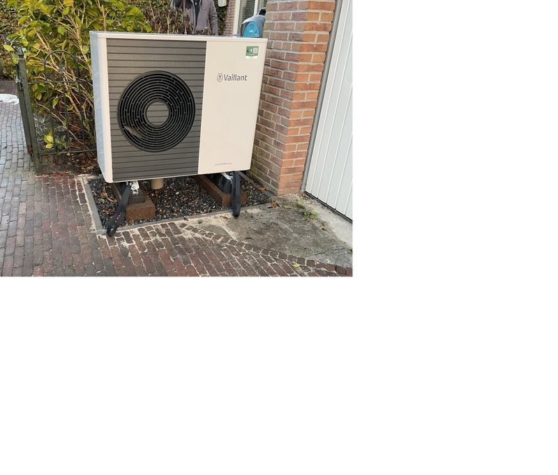

  • Freo
  • Registratie: Juni 2022
  • Laatst online: 07-05-2024
Dag allen, het is zo ver: m'n warmtepomp wordt geïnstalleerd. Nu zijn er een aantal zaken waar ik jullie input kan gebruiken. Met de installateur heb ik afgesproken dat ik de elektra zelf ga regelen, aangezien m'n meterkast sowieso aangepast moest worden. Dus het plaatsen van de schakelaars voor de binnen en buitenunit en de kabel trekken heb ik met m'n eigen elektricien gedaan. Uiteraard alles afgestemd met de installateur.
Nu waren de heren bezig en kom ik er tot m'n verbazing achter dat alleen de waterleiding gelegd worden en aangesloten worden. Zij doen niets met elektra. Volgens de installateur moet 'hun' elektricien komen. En ik weet hoe dat gaat met uurtje factuurtje waarbij de voorrijkosten waarschijnlijk hoger zullen zijn dan de werkuren. Met name omdat het letterlijk een kwestie is van twee kabels aansluiten, namelijk voeding en eBus.
In de binnenunit heb ik gezien dat voor de voeding de 3x2,5 al aangesloten is. Maar dat moet bij mij vanwege de bijverwamer een 5x2,5 zijn (welke ook erbij zit). Heeft iemand een foto hoe ik de voeding en de eBus kan aansluiten voor zowel in de binnen als buiten unit? Ik heb de installatiegids en de instructie gezien, maar ben toch benieuwd of er niet iemand een foto heeft.
Verder is het bij mij niet gelukt om de 40mm pijp uit één stuk te laten zijn. Dus vanuit de kruipruimte moeten er per leiding 4 'knietjes' gebruikt worden voor de bochten. De installateur gaf zelf al aan dat ie zo min mogelijk 'knietjes' gebruikt vanwege de flow. Logisch uiteraard, maar ben toch benieuwd of er niet een grens is aan wat de max is. Voor meer context: vanaf de buffervat gaan de leidingen de kruipruimte in en ruim 12m uit één stuk. Vervolgens kleine 3 meter met 4 knietjes om naar 26mm pijp over te gaan.
Afbeeldingslocatie: https://tweakers.net/i/H4Q0CdCIf9IisBvvv6DxOJODcSw=/x800/filters:strip_icc():strip_exif()/f/image/yeSh6EbCmQxEk0TSFOZtvB1j.jpg?f=fotoalbum_large
Afbeeldingslocatie: https://tweakers.net/i/63S14VHdFAYKOWCacB_ZbGu_XDg=/800x/filters:strip_icc():strip_exif()/f/image/sAJGzze39M4FR1XCi94E2OTJ.jpg?f=fotoalbum_large

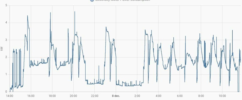

Afbeeldingslocatie: https://tweakers.net/i/VSmz2LbehfTX8IZQmTv2Ys52TrU=/800x/filters:strip_exif()/f/image/gTFf0jtmdCgYHCg81ZU8dmGj.png?f=fotoalbum_large
Wilde hem toch even delen. Aanvoer, gister een mooie lange constante run, vs vandaag, defrost na defrost. Ben benieuwd of ie nog op gang gaat komen vandaag.
Toch een heel eigen dynamiek, zo'n WP in de winter. Warm water is ook een uitdaging geworden: de vrouw houdt 's winters van een heet bad 's avonds laat, maar dat wordt dus 's nachts het vat opwarmen. Wat ook niet altijd meer in 2 uur lukt.
Anderzijds: dat 300 lliter vat was dus zeker geen luxe.

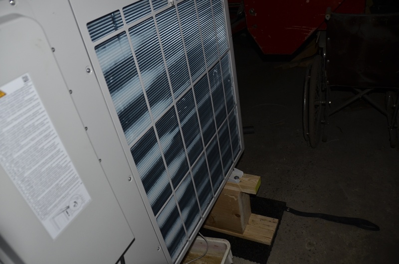

Hier gaat ie als de brandweer:

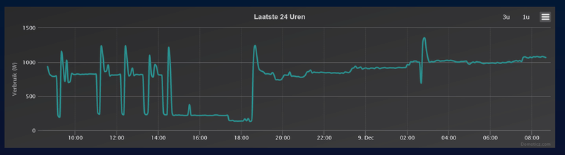

Afbeeldingslocatie: https://tweakers.net/i/1EQ5ICUnUVM8j1SQurhZtW9yR8M=/800x/filters:strip_exif()/f/image/KGbvTPeQDBPQUZ8xKPxiQxFD.png?f=fotoalbum_large
Geen defrost te bekennen, de schuurstrategie werkt blijkbaar. Buiten is alles wit van de rijp.
Draait nu 33 graden aanvoer, compressor 38% en 900 watt stroomverbruik. In de schuur is het nu 1,5 graad. Wat ie om half drie aan het doen is geweest is me een raadsel. Moduleerde even terug naar een lagere stand.

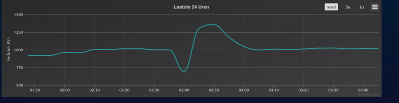

ds23man schreef op vrijdag 9 december 2022 @ 08:45:
Dat om half 3 is een defrost :)

Bart_Denon schreef op vrijdag 9 december 2022 @ 08:56:
Denk het niet, hij toert even kortstondig terug. Een defrost zie ik hier als een duidelijke piek richting de 3 kW

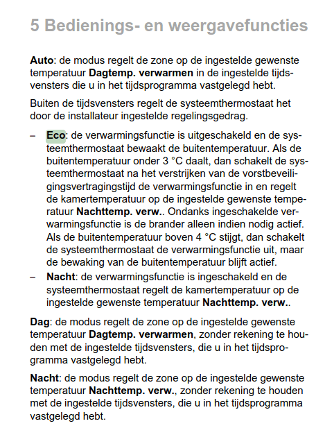

Dat is denk ik het probleem:
Afbeeldingslocatie: https://tweakers.net/i/UAdthxnDdOMpO06yqaULL2gj07c=/full-fit-in/4000x4000/filters:no_upscale():fill(white):strip_exif()/f/image/Dy5wwraElBd1xoxQFqLHtNES.png?f=user_large
Heeft hier ook even geduurt voor ik de nachtmodus goed had werken. Bleken uiteindelijk verschillende settings te zijn.
  • Heintje
  • Laatst online: 30-09 16:25
Zwartoog schreef op vrijdag 9 december 2022 @ 09:52:
Ik heb helaas alleen de keuze:
Nachtmodus: Eco
Nachtmodus: Normaal.
En ik vind de teksten uit de gebruiksaanwijzing heel vaag. Dat ligt ongetwijfeld aan mij, maar de teksten helpen mij absoluut niet bij het maken van een keuze. Wat staat daar nou eigenlijk in gewone mensentaal? Wat is verstandig om te kiezen? Geen idee :-(
En wat wordt bedoeld met 'systeemthermostaat'? Is dat iets anders dan de VRC720/kamerthermostaat?
Alle input welkom.
ECOTEC plus VHR25/32cs, Arotherm VWL 55/5 AS, Arotherm VWL 57/5 IS, Buffervat 45 ltr., VR70, Sensocomfort VRC720, Vloerverwarming 11 groepen 100m2, vrijstaand, houtskelet, hr++

De documentatie is inderdaad gewoon ruk. Een systeemthermostaat is altijd een VRC.
  • Anomi
  • Registratie: Februari 2022
  • Laatst online: 12:13
To be fair, het staat er wel gewoon in. Bladzijde 149 van de gebruiksaanwijzing en installatiehandleiding:
2 Productbeschrijving
2.1 Welke terminologie wordt gebruikt?
– Systeemthermostaat: in plaats van VRC 720
– Afstandsbediening: in plaats van VR 92
– Functiemodule FM3 of FM3: in plaats van VR 70
– Functiemodule FM5 of FM5: in plaats van VR 71
  • Heintje
Anomi schreef op vrijdag 9 december 2022 @ 10:35:
Je hebt gelijk. Gelukkig zijn nog veel andere zaken onduidelijk. Ik kan bijvoorbeeld niet uit de gebruiksaanwijzing halen of ik bij een vaste temperatuur van 19graden, dus zonder tijdvensters, moet kiezen voor Eco of Normaal bij Nachtmodus. Echt geen idee wat daar staat en - vooral - wat het betekent.

  • Heintje
@ Zwartoog
Ik ga de link volgen en lezen.
Dit staat op mijn thermostaat:
Afbeeldingslocatie: https://tweakers.net/i/ZOMZkQ-HbigeDwWrdFY1MIBKtzc=/800x/filters:strip_icc():strip_exif()/f/image/37Onmq3F3PYRHJZSZLxjzPQm.jpg?f=fotoalbum_large
= Basisscherm
Afbeeldingslocatie: https://tweakers.net/i/T4IKjoADoSg_ZcUT6hgDUxMoR7I=/800x/filters:strip_icc():strip_exif()/f/image/Ssxm7Q0qO4Ne2Epd6tKDUSZU.jpg?f=fotoalbum_large
= 1x drukken op de drie groene streepjes.
[ Voor 63% gewijzigd door Heintje op 09-12-2022 11:20 . Reden: Verkeerde quote gebruikt en verwijderd. ]

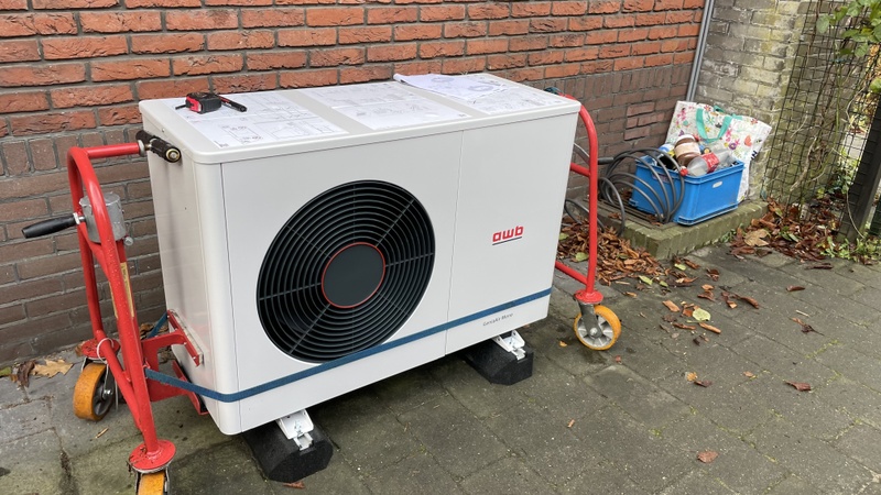

Mijlpaal!
Mijn AWB GeniaAir Mono HA5-6 werd vanmorgen bezorgd! Waarom post ik dit hier? Omdat dit feitelijk een aroTHERM Plus 55/6 is, met een ander jasje. Vanmiddag wordt de doorvoer voor de leidingen geboord, en dan volgende week installatie… wish me luck.

Was een wisselvallig nachtje voor de 75/5 / VR720 / Buffervat 45L
Hij heeft veel defrosts gedaan ongeveer elke 40/50 minuten één.
stooklijn staat adaptief op 0.22 TA is nu rond de 28/29 graden.
10.5kWh voor 43.8 aan warmte = 4,17 (alleen buitenunit)
Mijn vraag is staat er iets fout of is het aantal defrost geheel in de lijn der verwachting?
Dit i.v.m. onnodige slijtage of iets dergelijks.
Afbeeldingslocatie: https://tweakers.net/i/0N-UtcJIdr6HPXmZVrAcstNO_C4=/800x/filters:strip_exif()/f/image/44zCtvgiqev9xqjU7Qljfe43.png?f=fotoalbum_large
[ Voor 51% gewijzigd door FNale op 09-12-2022 11:48 ]

FNale schreef op vrijdag 9 december 2022 @ 11:25:
Dat zijn defrosts! Als je naar het stroomverbruik kijkt moet die eerst naar nul gaan en daarna op vol vermogen en dan weer op nul om daarna weer te gaan draaien op het benodigde modulatieniveau met bij behorend verbruik.
  • FNale
  • Laatst online: 24-09 15:11
Hij gaat ook naar 0 alleen dit grafiekje is inderdaad daar voor te grof om te zien.
Het gaat mij meer om van zijn dit er extreem veel of normaal.
De installatie is vrij nieuw en ik wil hem fine tunen.

Kees_frl schreef op vrijdag 9 december 2022 @ 11:48:
Nee die bedoel ik niet :)
Kamerbijschakeling: Inactief / Actief / Uitgebreid
"Invloed van de kamertemperatuur op de stooklijn.
Inactief = zuiver weersafhankelijk
Actief = Weersafhankelijk + verhoging/verlaging van de vertrektemperatuur afhankelijk van
verschil tussen actuele en gewenste kamertemperatuur
Uitgebreid = Actief + activeren/deactiveren van de warmtevraag afhankelijk van de
kamertemperatuur. "
Ik denk dat ik bij Circuit 1 moet kijken, daar staat onderstaande data.
Soort circuit: verwarmen
status circuit: verwarmen
BT uitschakelgrens : 21 graden
Stooklijn: 0.60
Min. gewenste aanvoertemp: 15
Max gewenste aanvoertemp: 40
Nachtmodus: Normaal
Binnentemp.comp. : Actief

Japser schreef op vrijdag 9 december 2022 @ 11:59:
Stooklijn: 0.60
Nachtmodus: Normaal
en dan kun je Binnentemp.comp. : Actief op uitgebreid zetten.

  • Japser
  • Laatst online: 30-09 09:50
Japser
Jeej!
Kees_frl schreef op vrijdag 9 december 2022 @ 12:03:
Dat kan zeer zeker. Maar dan opent zich niet een nieuwe range aan opties.
Moet je dan voor de volledigheid de BT uitschakelgrens : 21 graden naar gewenste temp zetten o.i.d.?

Japser schreef op vrijdag 9 december 2022 @ 12:08:
Als je die op uitgebreid zet krijg je het zoals je wilt. De WP stopt met verwarmen wanneer de gewenste temperatuur is bereikt en start weer wanneer het te koud binnen is. Je hoeft verder ook niets in te stellen behalve dan welke temperatuur je binnen wanneer wilt en welke stooklijn.
De BT uitschakel grens is wanneer de WP stopt met verwarmen bij X buitentemperatuur. Die zou ik inderdaad lager zetten maar heeft niets met je vraag te maken. :)

  • Japser
Japser
Jeej!
Kees_frl schreef op vrijdag 9 december 2022 @ 12:10:
Ok bedankt! We gaan het eens bekijken wat er nu gaat gebeuren nu die instelling aangepast is!
  • Bart_Denon
  • Laatst online: 13:44

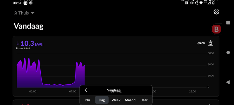

ds23man schreef op vrijdag 9 december 2022 @ 09:14:
Een defrost betekent niet dat er per see een piek is van 3kW is. Dit is volledig afhankelijk van de situatie.
Zie hieronder precies hetzelfde gedrag (eerst dip en daarna piek) op 20/11 waarbij het die dag gemiddeld 0,3 graden was. Bij deze defrost stond ik letterlijk naast de WP (dus 100% geverifieerd)
Die 'defrost' bij jou om 2.30 snachts is niet heel raar toch? En qua temperaturen prima te verklaren. Als hij een paar uur gedraaid heeft en de condensor rijpt heel langzaam dicht dan is een kleine defrost voldoende om daarna weer te draaien.
Ik ben er niet bij geweest natuurlijk maar lijkt mij wel het meest voor de hand liggend.

  • ds23man
ds23man
Eenum
Voor een echte defrost was het veel te langdurig:
Afbeeldingslocatie: https://tweakers.net/i/hhxl3WK7RCzovzaLPWy3MgwQOqI=/800x/filters:strip_exif()/f/image/V83v9fNgMAk4AHOgL68FnclM.png?f=fotoalbum_large
De rest van vandaag:
Afbeeldingslocatie: https://tweakers.net/i/tgoGZL8zg0w-UOCJf-ujnxWc__U=/800x/filters:strip_exif()/f/image/trh5Ib0IilqqiTgroAtizdA9.png?f=fotoalbum_large
Vergeet niet dat de pomp in mijn schuur staat, kurkdrogelucht.

  • ds23man
ds23man
Eenum
Had net wel een overduidelijke defrost, zag de teller even oplopen naar 2,5kW na een dip. Zal straks even een plaatje trekken.

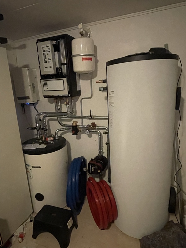

  • Broodro0ster
  • Registratie: September 2014
  • Laatst online: 10:00
Adriaan71 schreef op zondag 4 december 2022 @ 12:42:
Wat ik hier boven schreef is een paar minuten volgens mij. Enkel dat de pomp niet vast gaat zitten als hij een aantal maanden stil staat.
Bij mij draait mijn extra pompgroep alleen als er warmtevraag is. En als setpoint behaald is gaat het uit.
Heb je een installatie schema van wat er gemaakt is bij je thuis?
Ik was daarnet even in onze woning en het is nu rond het vriespunt. De pomp voor de vloerwarming gaat telkens een 2 tal minuten aan en dan terug een minuut uit. En dat wordt continue herhaald als het buiten onder de 4°C is. En ik zie ook telkens de 3 weg klep bewegen van onze open verdeler aan de unitower.
Vooral het opstarten en afslaan is irritant, want dat maakt een duidelijk klik en een vrij luide zoem de eerste 3 seconden dat de pomp opstart. En de pomp op snelheid is, is het geluid niet meer storend. Maar de opstart wordt dus wel elke 2 minuten herhaald.
Wat de pomp voor de convectoren boven kan ik niet goed voelen. Ik hoop dat die niks doet of nog niet is aangesloten, want dat circuit staat volledig dicht want de Jaga's zijn nog niet binnen.
Heb jij geen idee wat dit zou kunnen zijn? Onze installatie is gebaseerd op dit aansluitschema: https://www.docdroid.net/Zf2xFxl/hydraulisch-schema-pdf

  • ds23man
ds23man
Eenum
Inmiddels zit ik ook in de keiharde defrosts:
Afbeeldingslocatie: https://tweakers.net/i/6ED-uD7bIemPWspfgWu3_SMBPrc=/800x/filters:strip_exif()/f/image/q1VmhPUpHkZieaZmu0OsjfkY.png?f=fotoalbum_large
Vanaf 14:00 zag ik al heel wat modulatiewisselingen en zag de achterzijde er zo uit:
Afbeeldingslocatie: https://tweakers.net/i/mY824XdErOaBR_aUcwUgBq5GOmQ=/800x/filters:strip_icc():strip_exif()/f/image/EwHM17qLJK0vVX1vu2881jD4.jpg?f=fotoalbum_large
Blijkbaar niet voldoende om een defrost te starten. Om 18:30 werd het een ander verhaal, kreeg net een stoot mist in mijn smoelwerk...
  • ds23man
ds23man
Eenum
En inmiddels is nummer 4 bezig.
