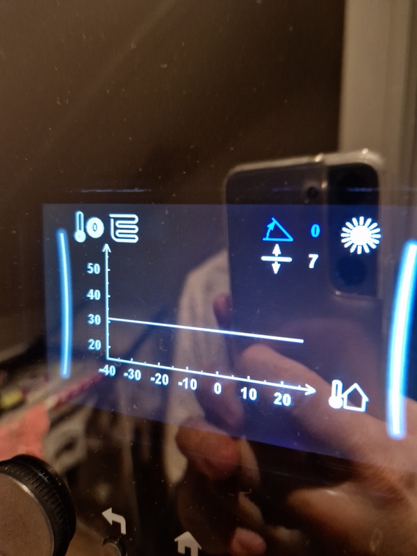

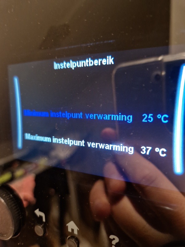

Ik heb gekeken maar de maximum aanvoertemp kan niet lager als 37graden. Minimum staat op 25. (Zie foto). Heb de stooklijn dan ook aangepast en lager gezet. Stooklijn kan overigens wel lager als 37 graden.
Afbeeldingslocatie: https://tweakers.net/i/l6GGz1RTF9hD-yYqXHUZHGRmLGA=/x800/filters:strip_icc():strip_exif()/f/image/4keOIXLplt5l5idaUh2zNmjW.jpg?f=fotoalbum_large
Afbeeldingslocatie: https://tweakers.net/i/_xtETvrEo38Fmw8NJPdlgxoB-Fo=/x800/filters:strip_icc():strip_exif()/f/image/3WPdPOggjRxPfx17msGl6Vaw.jpg?f=fotoalbum_large
Afbeeldingslocatie: https://tweakers.net/i/Pu6qzSPhxcsgSzNoKBAm_bBRKX0=/x800/filters:strip_icc():strip_exif()/f/image/GJ5IXdhqUGq3F21tdux8YrHm.jpg?f=fotoalbum_large
Afbeeldingslocatie: https://tweakers.net/i/dEJpK3IZLweChCVO5nuudvFG7E0=/x800/filters:strip_icc():strip_exif()/f/image/WKtHOvyLXSmpxuMdoDXk2cIT.jpg?f=fotoalbum_large

Thedutch schreef op zaterdag 10 december 2022 @ 09:59:
2e plaatje
Daar zou ik vlakker proberen en dan max 32 graden, gaat het goed nog lager. Het klinkt misschien gek maar vaak krijg je meer warmte doordat hij langer draait en minder defrost.

Rol-Co schreef op zondag 11 december 2022 @ 14:14:
2e plaatje
De stooklijn kan wel lager, alleen de waardes die ik kan invullen bij `instelpuntbereik´(zie foto), kan bij max. niet lager als 37graden.
Ik vind de vloer wel kouder aanvoelen als ik de aanvoertemp op 32 zet ipv 40. Het is wat minder aangenaam, kan dat kloppen?
2e plaatje
Afbeeldingslocatie: https://tweakers.net/i/GhjY73b_epqIcfh3EriiQ7OP3mc=/x800/filters:strip_icc():strip_exif()/f/image/8Hk7AaGzaYqUSOwENL4f1Cww.jpg?f=fotoalbum_large
Zo beter?

Thedutch schreef op zondag 11 december 2022 @ 14:27:
Instelpuntbereik zijn gewoon maximale waarden vermoed ik en mogen gewoon hoog, het gaat om je stooklijn bij 0 buiten ergens rond de 30-32 moet goed zijn, je kan zo te zien de hoek en hoogte van de lijn instellen.
Dat je vloer dan kouder aan voelt kan zijn dat je vvw verdeler nog teveel retour bij mengt omdat die afgesteld staat op 70 van de cv, of is er een andere opgehangen?
Een gesloten verdeler is het mooiste, maar sommige kan je aanpassen.
Je moet met een warmtepomp niet proberen de cv na te doen, dat gaat simpelweg niet werken.

Afbeeldingslocatie: https://tweakers.net/i/0VViyi7vpfLgzLd-YD9tFTDFn-Y=/x800/filters:strip_icc():strip_exif()/f/image/2QUzkQrDd12uOBXpMatAQQB6.jpg?f=fotoalbum_large
@Rol-Co @Cr3ator @Jim423 en deze stooklijn beter denken jullie?
  • Rol-Co
  • Laatst online: 16-08 22:12
Rol-Co
3,8kWpZ 4,98kWpO-Z-W 2,86kWpN
Proberen! Het is wel meer in de richting dan 40.
