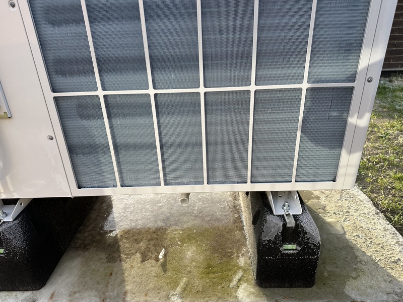

Franciesco schreef op woensdag 14 december 2022 @ 09:34:
@Broodro0ster Inmiddels ben ik er achter dat het verwarmingslint in de condensafvoerbak automatisch aan gaat bij een defrost.
De status staat normaal gesproken dus uit (in het testmenu wat ik gisterenavond zag), maar de status is "aan" tijdens de defrost/ontijzing zoals het zo mooi genoemd wordt.
Heb er vanochtend ook aan gevoeld en hij is dan duidelijk warm.
Goed nieuws dan. Straks ook eens langs gaan om te kijken hoe het er bij staat.
Flail schreef op woensdag 14 december 2022 @ 09:46:
@Franciesco Mooi, dat geldt dan voor zowel het matje dat op op de bodem ligt als de zwarte draad neem ik aan.
Als je het inschakelt via het testmenu gaat het elektrisch verbruik overigens van 9W naar 150W.
Goed om weten dat je dat via het test menu kunt inschakelen.

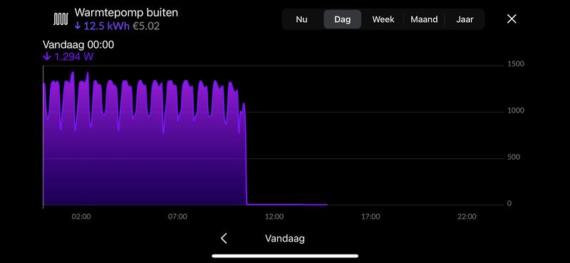

Speciaal voor jou... Hier is een grafiekje van mijn verbruik de voorbije twee weken.
Afbeeldingslocatie: https://tweakers.net/i/OYuiOPMEDVUZ31NkvZuXJCfX5SU=/x800/filters:strip_icc():strip_exif()/f/image/UcDkTBvixUtjMnRrflBqaIUq.jpg?f=fotoalbum_large
Ik heb een Vaillant Arotherm lucht/water. Het verbruik dat je hier ziet is ook mijn totaalverbruik. Maar ik weet uit ervaring (en metingen) dat mijn basis verbruik zonder de warmtepomp wel inclusief sanitair warmwater (bvb. in de zomer) rond de 15kWh is. Nu is het gemiddeld 25 kWh, met de vriestemperaturen nog iets meer.
Veel hangt eigenlijk ook af van je woning en de graad van isolatie. Zoals bvb. stooklijn, bij mij staat die "maar" op 0.15 en mijn thermostaat staat ook "maar" op 20.5°C. Maar ik heb dan ook een houtskeletbouw die erg snel opwarmt. En dat haalt mijn pomp netjes. Als mijn vrouw het wat te koud heeft, zet ze gewoon een extra electrisch vuurtje op. Hopelijk helpt het je wat.
Hierbij mijn cijfers van deze maand. Mijn systeem + woninggegevens (ook houtskelet) staan in m'n handtekening.
Afbeeldingslocatie: https://tweakers.net/i/J4896m0CPZY8lMXIvNI6euHAAGk=/x800/filters:strip_exif()/f/image/ysSf7s3t9L0uIXFpSAqDKQxM.png?f=fotoalbum_large
ECOTEC plus VHR25/32cs, Arotherm VWL 55/5 AS, Arotherm VWL 57/5 IS, Buffervat 45 ltr., VR70, Sensocomfort VRC720, Vloerverwarming 11 groepen 100m2, vrijstaand, houtskelet, hr++

@Heintje Grappig hoe onze grafieken vrij goed tegen elkaar opgaan :D

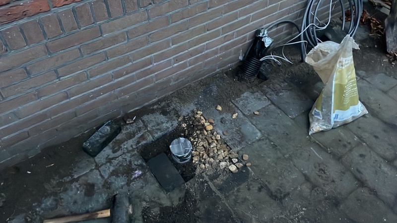

Helaas, wegens familieomstandigheden bij de installateur konden ze pas om 15:30 hier zijn, in plaats van de toegezegde 11:00… maar de pomp is in elk geval al wel aangesloten op het leidingwerk buiten, en de bekabeling is aangesloten. Binnen zijn er al wat voorbereidende dingen gedaan, maar morgen gaan we weer verder. Voordeel van thuiswerken (hoewel ik er vandaag vrij voor had genomen, en dus voelt het wel als een verloren dagje). Maar, toch weer stapje verder!
Deze middag langs geweest en aan het 90° bochtje hing weer een ijskegel, maar verder geen ijs. Even het adaptertje er af genomen en in de onderkant van de pomp gevoel daar voelde het nog warm aan.
Moet dat verwarmingslint wel best in het adapter krijgen zodat het altijd goed vrij blijft denk ik.
Verder was het een schaatbaan rond mijn warmtepomp. De grond helemaal bevoren en daarop een lag bevoren condenswater.

  • Gramser
  • Registratie: Juli 2020
Heb je geen condensafvoer eronder dan?

  • Broodro0ster
  • Registratie: September 2014
  • Laatst online: 08:20
Gramser schreef op woensdag 14 december 2022 @ 18:59:
Nee, hij staat op een betonnen plaat in de tuin. Pas nu hij er staat en ik me meer begin te lezen lees ik dat er grind onder moet volgens de regel van de kunst.
Ik kan zelf wel eens kijken om dat te verbeteren eens we er wonen. Weet alleen niet hoe ik de warmtedraad door het gaatje moet krijgen. Het 90° bochtje pakt er zo af en dan voel ik de draad opgerold zitten in het gat. Wou vandaag het uiteinde proberen zoeken omdat in het bochtje te leggen zodat het zeker niet dicht vriest, maar zo op de tast vind ik het niet.
Hier een foto van de warmtepomp

  • ds23man
  • Registratie: Oktober 2021
  • Laatst online: 21-11-2023
ds23man
Eenum
Broodro0ster schreef op woensdag 14 december 2022 @ 19:59:
Wat voor getrainde aap heb jij als installateur? :S

  • Gramser
Volgens de handleiding zou hij bij een grondopstelling op betonnen liggers moeten staan, met daarop de trillingsdempers. Maar onder de warmtepomp zou ook een buis ingegraven moeten zitten waarboven de condensafvoer zit. Dan lekt al dat vocht zo de buis in. Die buis zit dan weer boven een ondergronds grindbed.
Als het een platdak- of muuropstelling betreft hoeft dat niet, als je er maar voor zorgt dat er geen kans bestaat op een ijsbaan… qua uitglijden.
Ik heb geen betonnen liggers omdat ik stevige tegels boven zandgrond heb, maar die buis heb ik wel ingegraven.
Afbeeldingslocatie: https://tweakers.net/i/sttGmKYpbnV0agM9MJtOIjFjykk=/800x/filters:strip_icc():strip_exif()/f/image/2NouxQTyDbIEubW4RGMXVfaa.jpg?f=fotoalbum_large
[ Voor 19% gewijzigd door Gramser op 14-12-2022 20:09 ]
  • Broodro0ster
ds23man schreef op woensdag 14 december 2022 @ 20:02:
Ons bouwproject is sleutel op de deur. Zij werken samen met een grote firma die al het sanitair en zaken wat betreft verwarming op zich nemen.
Die foto is van gisteren. Ondertussen is het schaatsbaan rond de warmtepomp. Ze staat wel gewoon in de tuin en tot een week geleden liep dat condensvocht direct de grond in. Nu heb ik vooral schrikt dat het gat verstopt geraakt met ijs en dat er dan een fout zou optreden.
Dat er wat ijs rond de warmtepomp ligt is voor de veiligheid niet zo erg, want ze staat in een gebied waar er geen doorgang is.
Morgen toch maar eens wat nieuwe foto's maken en vragen naar een betere oplossing. De oplevering van onze woning is nog niet gebeurd.
Het grond water staat wel hoog bij ons. In de winter op -70cm à -90cm. Weet niet wat er nog mogelijk is gezien de beton plaat er al ligt? Die hebben ze gestort toen de fundering werd gedaan.
[ Voor 6% gewijzigd door Broodro0ster op 14-12-2022 20:12 ]

  • Gramser
Je wil een zo recht mogelijke afvoer van dat bocht de grond in. Maar in dit geval zou ik wat verzinnen met een buis net achter de betonnen plaat, en dan met twee bochtjes die buis naar de condensafvoer leiden. Dat verwarmingslint moet dan wel in de buis komen, anders vriest die misschien alsnog dicht vanwege de bochtjes.
Maar je woning is nog niet opgeleverd? Dan zeker hier een punt van maken, dit is niet volgens instructie.

  • Adriaan71
  • Registratie: December 2020
  • Laatst online: 16-10-2025
Broodro0ster schreef op woensdag 14 december 2022 @ 20:10:
Als die installateur nou even de boven kap eraf haalt en de linker zijkant kan hij de thermolint in de ronding leggen en een stukje uit het bochtje. Dan vriest het bochtje niet dicht.
Beetje simpel.
Zo moet hij in de ronding liggen en dan eindstukje uit het bochtje. Die kan je er ook afhalen. Heeft weinig nut zo
Afbeeldingslocatie: https://tweakers.net/i/9chFw9QjLexksZn1W3Buid_NYYg=/x800/filters:strip_exif()/f/image/cmJhffitI9zwaM50PShuVTHb.png?f=fotoalbum_large

  • Broodro0ster
Adriaan71 schreef op woensdag 14 december 2022 @ 20:27:
Beetje simpel.
Bedankt. Lijkt me geen rocket science dus hopelijk kunnen ze dat snel oplossen.
30x Jinko JKM380M-6RL3 (11.4kWp) 12x oost 90° - 18x west 270°, 45° incl. | Marstek Venus-E V2 + V3 | Vaillant Arotherm 75/5 | Zehnder ComfoAir Q450 | Tesla Model 3 Performance 2025

Wat gaat hier mis?
Lichte paniek.
We zijn niet thuis vanwege werk maar op afstand zie ik dit. Zo extreem koud is het nou ook weer niet (-2 tot -3)
Radiatoren en vloer worden goed warm.
Stooklijn; 0,6
Min temp; 30
Max temp; 40
Kamer bijschakeling; Uitgebreid
De Vaillant app geeft (op afstand) chronisch 17,5 aan terwijl een andere mechanische meter vanmorgen bij vetrek keurig de ingestelde 19 graden aangaf.
Er lijkt ergens iets niet goed te communiceren met als gevolg dat de pomp maar blijft draaien.
Maar zo gaan we in dit tempo vandaag over de 70kWh heen.
Wil er vanavond gelijk naar kijken maar krijg graag suggesties waar ik naar moet kijken of controleren.

Wat gaat hier mis?
Lichte paniek.
Stooklijn; 0,6
Min temp; 30
Max temp; 40
Wat zijn de verbruikscijfers van gisteren?
Hier gaat het ook naar een record, maar het is de hele nacht (en nu nog) -7,5 geweest.

Het is nogal makkelijk roepen ook "ik schrik ervan"... isolatie van niveau 2018 doet de helft van het werk ;)
  • Proton_
  • Laatst online: 19-08 22:18
Proton_
Team Welles
Of een defrost nodig is, hangt vooral af van het dauwpunt.
De verdamper van de warmtepomp is ongeveer 5 K kouder dan de luchttemperatuur.
Als het dauwpunt van de buitenlucht onder de verdampertemperatuur ligt, zullen er geen defrosts gebeuren.
Als de verdampertemperatuur boven nul is ook niet.
Afbeeldingslocatie: https://tweakers.net/i/ll7VA5TXjSyiitlLc3pBNV01CCI=/800x/filters:strip_exif()/f/image/KWlcebAyfSWo4VTZlPTJSenF.png?f=fotoalbum_large
Gistermiddag heb ik inderdaad geen defrosts gehad, het dauwpunt lag toen 5 graden onder de luchttemperatuur.
Afbeeldingslocatie: https://tweakers.net/i/rvzECseLJn6QC0zoE9oXHXvoKPk=/800x/filters:strip_exif()/f/image/pdcjMEuaW25btJtPUec130gk.png?f=fotoalbum_large
@ds23man je kunt misschien merken dat de warmtepomp je schuur ontvochtigt :)
Houtwerk vindt dat niet per sé leuk.
[ Voor 16% gewijzigd door Proton_ op 15-12-2022 15:13 ]
