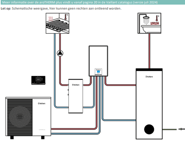

Moet de maximaalthermostaat om de vloer te beschermen (bij vloerverwarming) niet ook op de buitenunit aangesloten worden?
[ Voor 13% gewijzigd door gns1l op 20-09-2024 20:35 ]

gns1l schreef op vrijdag 20 september 2024 @ 20:34:
De buitenunit doet niks anders dan warmte (of koude) produceren. De regeling en aansluitingen zitten aan de binnenunit.
De maximaal thermostaat heb ik er nav het principe schema ook bij besteld, maar die ligt hier nog ongebruikt in de doos. Als je de regeling goed afgesteld komt de aanvoer temperatuur nooit boven de ingestelde temperatuur.
Als je het ding wil hebben, komt maar halen ;)
Vaillant AroTHERM+ WP - 15kWp O-Z-W PV - 14kWh ESS - Kona EV + Kia ev3 - ESP8266 FTW!

@gns1l De vloerverwarmingsverdelers voor lage temperaturen (o.a. warmtepompen) hebben geen maximaal thermostaat nodig om de niet meer aanwezige circulatiepomp uit te schakelen.

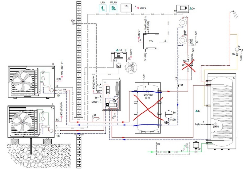

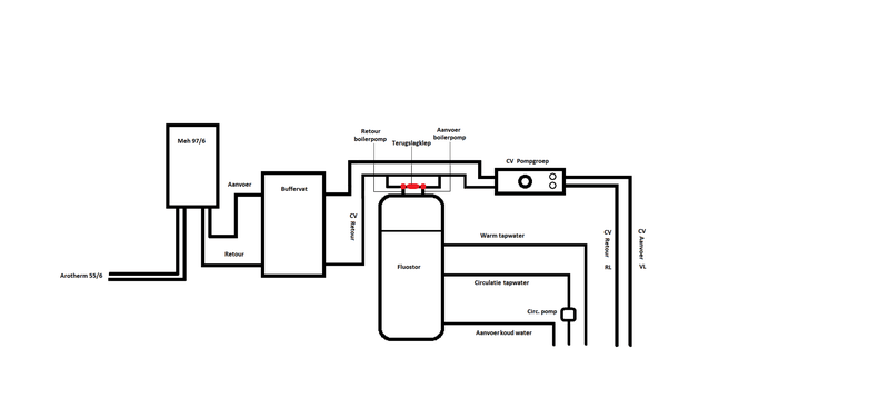

Volgens onderstaand schema, maar dan zonder parallel buffervat heb ik 2 stuks 75/6 cascade gezet. Dus met een MEH97/6, AI plus, buskoppelaar, terugslagkleppen, afgiftesysteem geupgradet naar 35 mm buis etc. Het is dus de bedoeling dat warmtepomp 1 zowel kan verwarmen als tapwater verwarmen. Warmtepomp 2 kan geen tapwater verwarmen.
De VRC720 heeft door dat het cascade is, komt met allerlei opties die ik nog niet eerder gezien heb (cascade volgorde etc).
Toen ik op de VRC720 per ongeluk tapwater bereiding door alle warmtepompen had geselecteerd dacht warmtepomp 2 dat die tapwater moest maken en begon CV te verwarmen, wat werkte. Toen ik het inschakelde voor warmtepomp 1 ging warmtepomp 2 netjes uit.
Maar toen ik de thermostaat omhoog draaide begon er geen met verwarmen. (ik had de uitschakeltemperatuur voor de test aangepast van 15 naar 25 graden)
Is er ergens een instelling die ik gemist heb? Want technisch zou het moeten werken.
Ik heb geen VR10 aangesloten op AI plus, is dat misschien het probleem? Al zie ik VR10 nergens staan in het schema dat ik heb gevolgd.

O ging nu alsnog aan

busscherski schreef op zaterdag 21 september 2024 @ 22:19:
Mooi project hoor!
Heb al vaker gehad dat dingen pas na een tijdje werken bij Vaillant. Je kunt het best na een lange dag spanning opzetten, de 1e installatie configuratie doen en dan de volgende dag verder.
Heb al eens gehad dat na 2 uur pas een buitensensor zichtbaar werd.

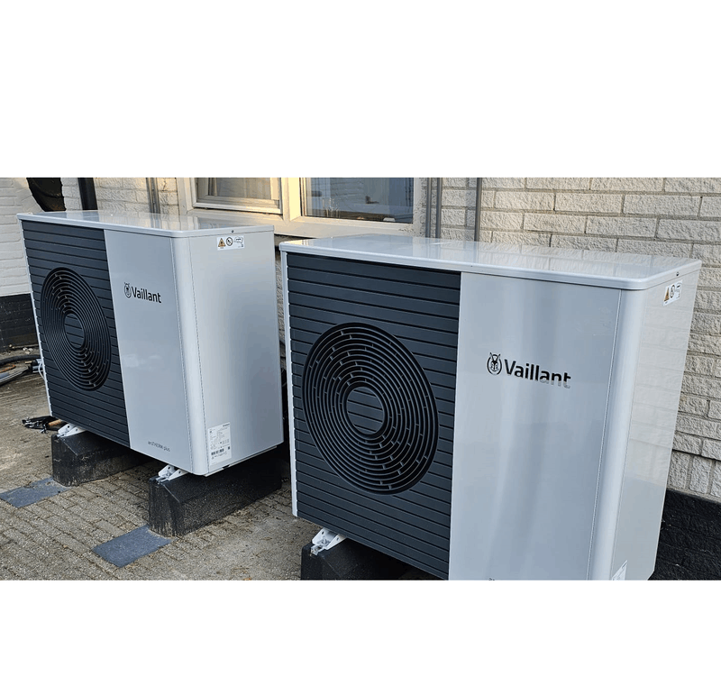

Verder heb ik ook al propaan pompen onder ramen gezet. De criticaster zal zeggen, mag niet. Hoe gaan jullie hier mee om?
Ik kreeg een FM3 melding zonder vr10 maar ik heb geen meh97. Geen foutmeldingen dan moet het wel goed zitten.
Opstelplaats wel afvoer etc. Anders wel gevaar op ijsbaan maar misschien vertekend de foto.
Technician- schreef op zondag 22 september 2024 @ 11:04:
Na mijn weten geeft alleen Itho Daalderop aan dat er 30 cm boven de unit vrij moet wezen.
Andere merken, alles boven de unit mag gewoon.
  • Technician-
  • Laatst online: 10:09
Verwijderd schreef op zondag 22 september 2024 @ 12:57:
Oh dan zit het goed. Propaan is ook zwaarder dan lucht.
Trouwens geldt de wetgeving uit een npr blad daarvoor en toch niet wat een fabrikant roept?

Even een vraagje.. ik heb net mijn buitenunit met een microvezel schoongemaakt (55/6) en zag tot mijn irritatie en verbazing dat ik de E van de ‘Arotherm Plus’ sticker rechtsonder de unit eraf heb geveegd.. dat ziet natuurlijk echt niet uit.
Weet iemand het typenummer van die sticker? Of zou ik contact met Vaillant opnemen? Ding is net een half jaar oud, beetje extreem dit. Met Google vind ik niks in ieder geval.

Kuusj schreef op zondag 22 september 2024 @ 17:05:
Alles eraf halen? Veel strakker toch? Toevallig een paar weken geleden met mijn L/L units gedaan

MotorBeast schreef op zondag 22 september 2024 @ 19:01:
MotorBeast in "Lucht/lucht warmtepomp om mee te verwarmen en te koelen - #2"
Ik vind de chrome-letters met Arotherm Plus echt niet lelijk als ik eerlijk ben haha. Maar ik begrijp waarom je het doet. De Daikin van mijn ouders zou ook wel mooier zijn zonder ja.
Mooi project hoor!
Ik heb me laten vertellen dat de buitenvoeler moet wachten tot er een sateliet langs vliegt voor die de tijd doorgeeft. Communicatiefout buitenvoeler kan veroorzaakt en opgelost worden met een powercycle.
De ramen zitten lager dan de bovenkant van de unit.
KryTech schreef op zondag 22 september 2024 @ 12:16:
Er zijn gewoon 2 buizen van diameter 100 ingegraven, die eindigen op een grindbed. Deze ingepakt in worteldoek en weer overheen gestraat.

@marcop23, @proton Bijgaand een schematische tekening van het geheel. De verwarming van het tapwater gebeurt zonder circulatie. Dat circuit koelt af tot huiskamerniveau. Het verbruik van de boiler is normaal, zo'n dikke 1 kWh voor water op 57 graden. Gaat 's ochtends de circulatie aan (comfort van snel warm water wil ook wat), dan zakt de watertemperatuur met 5 á 6 graden. Samen met het stilstandsverlies van de voorgaande nacht zitten we op ca. 49 graden. Dat is genoeg om te douchen en af te wassen, bad wordt niet gebruikt. Tegen de tijd dat de boiler weer aan gaat is de (circulatie) watertemperatuur gezakt tot ca 38 graden. Het hoge verbruik komt door het verwarmingselement van de MEH97. De Arotherm doet iets van 0,3 tot 0,7 kWh per dag.
Inderdaad zijn er twee afsluiters voor de aan- en afvoer van de boilerpomp. Bedankt voor de test-tip. Ik ga ermee aan de slag.Afbeeldingslocatie: https://tweakers.net/i/SRowbsNUkWOEiMaHBiCiOfvQ6FI=/800x/filters:strip_exif()/f/image/NSPnNHtiuG2yOrn4jtw9Qsib.png?f=fotoalbum_large

@Luqwo uh, nee. Die constructie snap ik niet :)
Maar het verklaart wel waarom het mis gaat als de CV pomp niet loopt.
Alles bij elkaar zou ik zeggen dat ze beter de Fluostor op kunnen halen en een gewone indirecte boiler met grote spiraal aan de MEH97 koppelen. Dat gaat zuiniger zijn, is minder complex en goedkoper. Bovendien heb je dan 5-7 kW in plaats van 1.2 kW en is de boiler dus veel sneller op temperatuur.

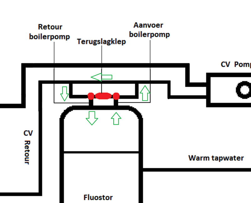

@proton Hoe is de verklaring dan en kan het zo toch werken als de terugslagklep verkeerd om gemonteerd is. Het systeem is nog niet uitgeleverd en volledig betaald. Heb ik argumenten om een verandering te eisen en welke.
  • Proton_
  • Laatst online: 11-09 19:38
Proton_
Team Welles
@Luqwo Het zou zo moeten zitten, het circuleert dan over alle afgifte waar warmte opgenomen kan worden:
Afbeeldingslocatie: https://tweakers.net/i/nMCzDmlrji79PRD_y4UlLXNiOw4=/800x/filters:strip_exif()/f/image/mIALF4njQ8m1SGmqygaK1yb1.png?f=fotoalbum_large
In plaats daarvan heb je dit, de weg van minste weerstand:
Afbeeldingslocatie: https://tweakers.net/i/O82orfv4O_RMFfZGAFiXPvOlzJM=/800x/filters:strip_exif()/f/image/52DYdc725xKcB0DY7zvuhlMy.png?f=fotoalbum_large
Misschien zijn we het niet eens over wat 'aanvoer boilerpomp' betekent en staan de pijlen verkeerdom, maar hoedanook is dit loopje natuurlijk ongeschikt om warmte uit te onttrekken.
Als de CV pomp loopt wordt er in ieder geval nog wat bijgemengd.
En los daarvan moet de hulpverwarming natuurlijk uit blijven als het niet keihard vriest.

Bedankt voor het schema, dat verduidelijkt een boel.
Naast wat @Proton_ al noemt: kan die pompgroep ook mengen? Zo ja: als het mengventiel (deels) open staat kan dat ook een (tweede) reden zijn waarom je geen circulatie over het afgiftesysteem krijgt.

  • MotorBeast
  • Registratie: Maart 2017
  • Laatst online: 02-08 21:22
@Jake Hier€13.500 voor Plus 55/6 met boiler en hydraulische module, dus met Buh. En Unitower €850,- goedkoper. Ex subsidie. Unitower is minder werk en alles in 1.
Pure wil ik niet. China machine en dus minder kwaliteit. Ik wil premium spul. Als ik iets doe moet het goed zijn.

  • heszol
  • Laatst online: 11:52
Sonja12s schreef op dinsdag 17 september 2024 @ 13:35:
Maar goed:
@DutchWing....mijn vraag is dus nog waarom het niet jouw voorkeur geniet om de Wp's in cascade opstelling te zetten.
Ik heb het nagevraagd bij de Vaillant cursus en de instructeur zei juist dat cascade geweldig is! Enkele belangrijke voordelen zijn:
-minder start/stops omdat je een groter kw bereik hebt, kijk maar naar het vermogensbereik van de 55/6 tov de 125/6 (2,10-6,90 & 5,5-14). Twee 55/6 hebben dus hetzelfde vermogen als één 125/6, maar draaien veel efficiënter omdat er bij deellast maar één 55/6 aan is.
-als het koud is draaien beide warmtepompen, mits goed gedimensioneerd. Dus het is niet zo dat bij koud weer er alleen maar warm water door een uit staande wp gepompt wordt.
-keuze in cv pomp afstellingen. Je kunt ervoor kiezen om beide cv pompen altijd te laten draaien of afhankelijk van warmtevraag en welke wp aan is. Dus dubbel of enkel debiet. Eerlijkheidshalve is het totale debiet van 2x55/6 wel minder dan 1x 125/6.
-minder groot!!! Veel mensen vinden een dubbele gestapelde unit niet mooi. Bijv als je deze voor je huis wilt plaatsen. 2x 55/6 (zelfs 2x 75/6) kun je vergunningsvrij voor je huis plaatsen, max 1m hoog en 2m2 breed. Dit haal je dus niet met een 105/6 of 125/6.
-het volgende is een aanname, heb ik nog niet kunnen testen in de praktijk! Volgens mij is het mogelijk dat met gebruik van de 97/6, er tegelijk warm water en verwarming opwekking kan zijn. Één wp loopt namelijk via de 97/6 en de ander zit op het cv circuit direct aangesloten. Dus geen afkoeling bij je afgifte (zonder buffervat) bij warm water productie of defrosts (om en om).
Installatie is alleen wel iets complexer dan Sonja denkt.
-advies is 35mm buis technische ruimte. Vaak is het bij één pomp 28mm
-2x terugslagklep
-extra vwz ai
-ebus koppelaar vr32/b
Dit ga je niet door een installateur voor €1000,- incl materiaal laten installeren.

Hoe dat met de kwaliteit uitpakt weet waarschijnlijk niemand,
maar de technische data kan je nu natuurlijk wel vergelijken (voor zover bekend).
Ik kijk bijvoorbeeld ook naar het geluidsvermogen LwA max..
Als ik me niet heel erg vergis:
64 dB max. voor de pure 65/7.6 en 54 dB max. voor de Plus 55/6
Met 64 dB kan je relatief snel problemen met het berekende geluid op de erfgrens etc. krijgen.
De rekentool geeft dit meestal duidelijk aan, ook voor specifieke toetsposities.

heszol schreef op donderdag 26 september 2024 @ 07:33:
Met zoveel benodigde afgifte kun je altijd je minimaal vermogen kwijt.
De extra efficiëntie is over de levensduur niet erg rendabel. 2x de aanschafprijs incl regeling en montage, reken maar uit.
