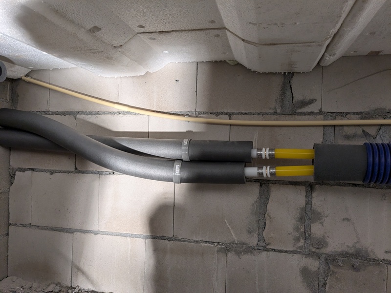

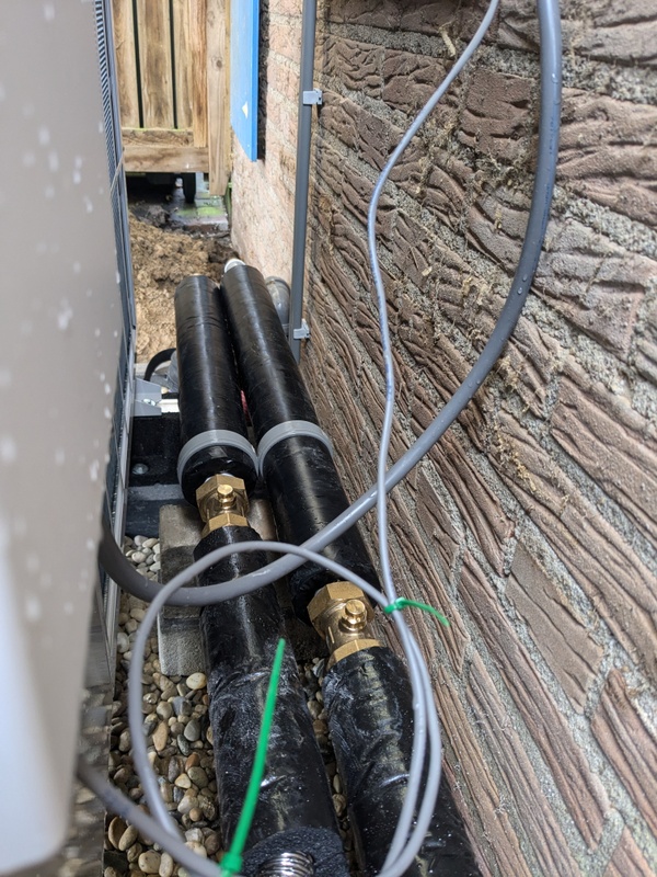

Ik heb afgelopen weekend mijn Arotherm 75/6 op zijn plek gezet en aangesloten.
De Watts Microflex grondleiding komt links van de unit uit de grond en gaat via 32mm meerlagenbuis naar de vorstkleppen en met de Vaillant ribbelbuis naar de warmtepomp.
Zouden jullie deze leidingen achter de unit halverwege nog ondersteunen?

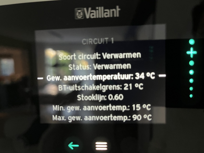

Vraag; ik krijg de temperatuur de afgelopen week maar niet lager dan 24 graden. Terwijl de ingestelde temperatuur 21,5 is. In Homewizard zie ik dat er ook best vaak runs worden gemaakt ‘s nachts, die duren steeds een minuut of 17-20.
Afbeeldingslocatie: https://tweakers.net/i/NYBl3ZLh-yPfdczEH26NLuXRf0g=/800x/filters:strip_exif()/f/image/j9Igzy1OHzjSanOlUW6PzXZ7.png?f=fotoalbum_large
Ik heb het vermoeden dat ik wat moet rommelen met de Stooklijn. Die staat op 0.30, maar mogelijk kan de Arotherm daarmee zijn vermogen niet kwijt ofzo, ik noem maar wat. Klinkt dat logisch of kan ik het beter ergens anders zoeken? De rest lijkt verder allemaal goed te staan..

Melvin15397 schreef op maandag 30 september 2024 @ 17:07:
Ja maar daar lijkt het slecht bijkomen. Misschien kun je gewoon halverwege wat opvullen met blokken. Anders hang die zo aan de koppelingen die uiteindelijk los kunnen raken.

ervh schreef op maandag 30 september 2024 @ 18:52:
Wat is “de temperatuur”?

De kamertemperatuur. Ik zie de aanvoer en retour op 28 om 25 graden staan momenteel

zet eens de Binnentemp.comp.: op uitgebreid !

Staat ie al..t lijkt wel of er daarmee weinig gebeurt.

ervh schreef op maandag 30 september 2024 @ 23:26:
Staan er ergens kranen dicht? Is dit de 1e keer dat de warmtepomp moet verwarmen of heb je al een winter gedraaid?

@ervh voor nu dan even de stooklijn verlagen (0.2 oid).
Dat scheelt alvast een hoop verbruik, al is het symptoombestrijding.
Je hebt 1 zone en 1 circuit ingesteld, met de thermostaat aan zone 1 toegewezen?
Die 24 graden kamertemperatuur komt van dezelfde thermostaat?

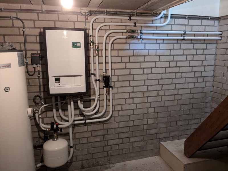

  • Melvin15397
  • Laatst online: 13:18
Technician- schreef op maandag 30 september 2024 @ 18:59:
Bedankt voor het advies. Ik heb twee 75mm PVC beugels op steen geschroefd en zo vastgezet en ondersteund. Gaat geen kant meer op:
Afbeeldingslocatie: https://tweakers.net/i/jRCiZvK7TL1tf0_Txn2Os4ieu3E=/x800/filters:strip_icc():strip_exif()/f/image/kTWpRjLHIePboOJMH195oJDX.jpg?f=fotoalbum_large

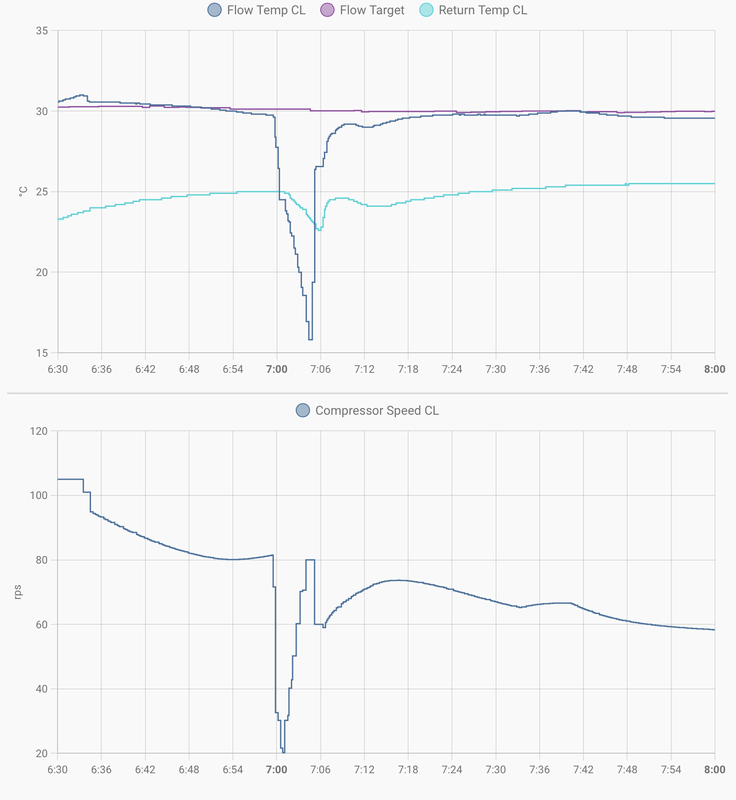

  • paQ
Kees_frl schreef op zaterdag 5 oktober 2024 @ 12:23:
Hoe maak je die mooie overzichtjes trouwens?
In Home Assistant.
Via de ebus vraag ik elke 10 sec deze waardes op.
En deze elke minuut:
YAML:
command_line:
  - sensor:
      command: "ssh -i /config/.ssh/id_rsa -o StrictHostKeyChecking=no paq@192.168.108.78 'docker exec addon_2ad9b828_ebusd ebusctl r -f Hc1ActualFlowTempDesired'"
      unit_of_measurement: '°C'
      scan_interval: 60
      command_timeout: 30
      unique_id: flow_target_sensor_cl
[ Voor 45% gewijzigd door paQ op 05-10-2024 13:59 ]

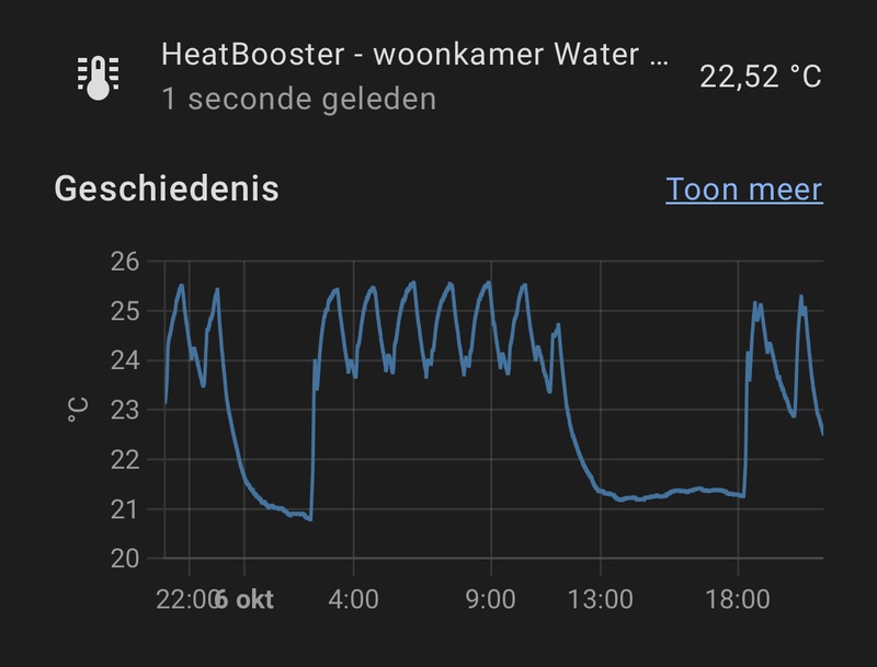

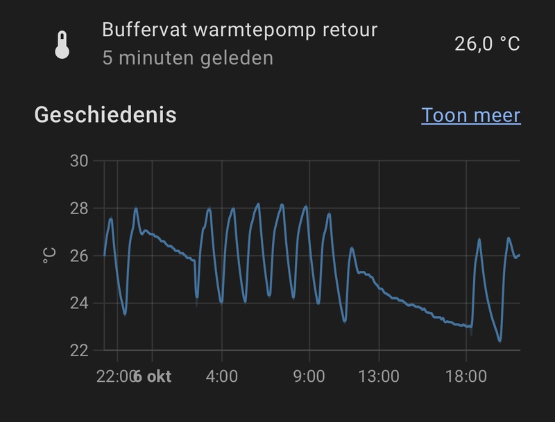

  • wicked_fool
  • Laatst online: 15-02 11:01
Goedemorgen,
In mei van dit jaar is bij mij een WP opstelling geplaatst en nu de nachten weer wat kouder worden verwarmd hij ook nog eens. Nu hoop ik dat jullie mij kunnen helpen de "beste" en "optimale" instellingen te vinden.
Het systeem bestaat uit de volgende componenten:
- naverwarmer MEH 60
- buffervat 100L
- sensoCOMFORT VRC 720 met buitenvoeler
- SensoNET VR 921
- VWZ AI+
- pompgroep VDM 10
- VR70
- aroTHERM Plus VWL 75/6
Afgiftesysteem is 8 Jaga's (2 met heatboosters) en 2 T22 radiatoren (deze staan vrijwel dicht). De Jaga's zijn aangesloten middels PRO ventielen, deze moeten nog meer worden bijgesteld zodat de delta T ongeveer 5 is. Momenteel draai ik met de volgende instellingen:
Stooklijn: 0.3 (was 0.5)
Min TA: 25 (was 30)
Max TA: 55
Ruimtecompensatie: Uitgebreid
Verwarmingsschema: 17:00-23:00 @ 21,5
Nachtverlaging: 21
Nu zie ik dat de warmtepomp vaker aanslaat in de nacht ipv rustig door pruttelt
Afbeeldingslocatie: https://tweakers.net/i/d8PGAlpPosMd6HCzw9Wf7yC3G0A=/800x/filters:strip_exif()/f/image/72IHfHh7z7LiFbywGPRc5nK0.png?f=fotoalbum_large
De COP van de warmtepomp ligt momenteel tussen de 3,8 en 4,1 in. Zijn er nog instellingen die ik kan veranderen om voor langere runs te zorgen?
Alvast bedankt!
  • paQ
Zorgen voor meer afgifte en/of minimale temperatuur omhoog zou ik zeggen.
Laat de graadminutenregeling zijn werk doen?

  • Laatst online: 13:36
wicked_fool schreef op zondag 6 oktober 2024 @ 11:25:
Goedemorgen,
- buffervat 100L
- SensoNET VR 921
- VWZ AI+
- pompgroep VDM 10
- VR70
Niet direct antwoord op je vraag, maar de flow van de Vaillant Arotherm is zo gekozen dat je bij het nominale vermogen van 7,5kW een Delta T van 5 K hebt. Bij deellast is het normaal dat de Delta T kleiner is. Bij 2,5kW, ongeveer het minimum vermogen, zou de te verwachten Delta T ongeveer 1,7K moeten zijn.
Staat je buffervat parallel of in de retour? Als die parallel staat, kan het best zijn dat er bij 25 graden aanvoer in de buffer maar 22 - 23 graden de Jaga's in gaat, en dat is wel erg weinig.

Zojuist de warmtepomp voor het eerst in gebruik genomen in mijn 'nieuwe' woning. Mede dankzij adviezen en ervaringen uit dit topic.
Arotherm Plus VWL75/6 A
Hydraulische module MEH 97/6
300L Inventum Maxtank*
VRC 720 Thermostaat
VR921 Gateway*
Het tapwater verwarmen is momenteel nog uitgeschakeld, omdat ik de tapwater leidingen van/naar het boilervat nog moet aansluiten (samen met de ontharder die er naast komt te staan). Ook de gateway is nog niet aangesloten. Ik moet nog de Ebus kabel naar de meterkast leggen en heb momenteel toch nog geen internet in de woning.
Op dit moment gaat alle warmte naar de vloerverwarming op de 1e verdieping (~75m2, 8 groepen). Over een maand wordt er op de begane grond ook vloerverwarming ingefreesd en dan wordt het oppervlak verdubbeld. De leidingen naar de verdeler heb ik al aangelegd, en zijn nu met overlengte afgedopt aan de andere kant van de muur waar de verdeler komt.
Het plaatsen van de warmtepomp met toebehoren is me meegevallen. Vooral de zaken er omheen kostten veel tijd. Ik heb ~50m aan 32mm meerlagenbuis verwerkt rondom de binnenuit en om ook naar de vloerverwarming verdelen op de 1e verdieping te komen (vanuit de kelder, via de bijkeuken, door een slaapkamer naar de vliering en in het washok weer naar beneden :X). Ik begrijp ook waarom sommige installateurs liever knietjes gebruiken dan bochten buigen.
De binnenunit en het boilervat hangt/staat in de kelder. De thermostaat hangt voorlopig aan de wand bij de keldertrap, totdat de stucadoor klaar is in de woonkamer. Al met al tevreden met het resultaat. Het isoleren van de leidingen ga ik nog doen. Wat foto's:
Afbeeldingslocatie: https://tweakers.net/i/kZbDTe3A1CTLVplaT3rc3R2490E=/800x/filters:strip_icc():strip_exif()/f/image/e6sUMQBCVel3GJ9OPExgIOyW.jpg?f=fotoalbum_large
Afbeeldingslocatie: https://tweakers.net/i/VfxQdBWbz1cYiL7rhTHwfuTWy68=/800x/filters:strip_icc():strip_exif()/f/image/PUr0nOhbeJudPVUQi4IwVZtf.jpg?f=fotoalbum_large
Afbeeldingslocatie: https://tweakers.net/i/Rf-cnz3CZ6PGgtoQQM3C9XZBdeM=/800x/filters:strip_icc():strip_exif()/f/image/RZonnXjgmd4EmVCzY2i4fhJo.jpg?f=fotoalbum_large
Afbeeldingslocatie: https://tweakers.net/i/29chaiDIH6YWW0eU1wqwHI_29eQ=/800x/filters:strip_icc():strip_exif()/f/image/Vwas0laWHGBDMIfrR1yJIOlQ.jpg?f=fotoalbum_large

Melvin15397 schreef op zondag 6 oktober 2024 @ 16:29:
VRC 720 Thermostaat
VR921 Gateway*
Je kan wel klagen. ;) Maar het is rete strak en weinig weerstand. d:)b
  • Melvin15397
Seafarer schreef op zondag 6 oktober 2024 @ 16:54:
Bedankt. Ik ben ook blij met het resultaat :)
Ik kan de flow nog niet uitlezen, maar bij de vloerverwarming verdeler stonden alle 8 flowmeters op de max van 2,5l/min. Er gaat dus in ieder geval 1200l/u rond zonder geluid.
Verderop in het afgifte circuit zitten wel een paar knietjes ;)
  • Technician-
VRC 720 Thermostaat
VR921 Gateway*
Mooi en strak aangelegd!
Een vraag, moet toch wat te zeiken hebben, sorry:
Op het expantievat zit een automatische ontluchter en overstort. Overstort zit al in de hydro-unit en automatische ontluchter doet niks als de leiding naar beneden gaat.
Verder kan een installateur hier wel jaloers op zijn.

  • Melvin15397
Technician- schreef op zondag 6 oktober 2024 @ 20:22:
Commentaar is ook welkom :)
Het is een standaard expansievat console waar ik eigenlijk alleen de manometer van nodig had. De rest is inderdaad overbodig.
Op het hoogste punt op de vliering zitten automatische ontluchters op de aanvoer en retour.

Meer afgifte is momenteel niet mogelijk. Ik denk dat je bedoeld dat de temperatuur omlaag kan (?), dit kan ik zeker nog proberen.
Wat bedoel je met de graadminutenregling, is dat de WAR? Deze doet volgens mij gewoon zijn ding.
marcop23 schreef op zondag 6 oktober 2024 @ 14:46:
Voor de zekerheid, met deellast die kleiner is dan xK bedoel je het temperatuur verschil in graden Celcius?
Buffer staat parralel, met de heatboosters zie ik de volgende temperaturen (gemeten met sensoren op de kunstofleidingen).
Aanvoer
Afbeeldingslocatie: https://tweakers.net/i/fXQ_KHps_Kf_eRnW9vYrZ_SHOGA=/800x/filters:strip_icc():strip_exif()/f/image/kGet0dnkGC6YWic6XHf3k4TY.jpg?f=fotoalbum_large
Retour
Afbeeldingslocatie: https://tweakers.net/i/R5eHM1XKW_KGVBWbrL3qAuYXJTA=/800x/filters:strip_icc():strip_exif()/f/image/ASooFNLotxu5T5bcMepI6BOR.jpg?f=fotoalbum_large
Als ik dan naar de aanvoer en retour kijk op het buffervat zie ik het volgende.
Aanvoer (vanuit de warmtepomp)
Afbeeldingslocatie: https://tweakers.net/i/ZTMJ-luoRkHMHzvuL_zOdDpVvBU=/800x/filters:strip_icc():strip_exif()/f/image/CZ94U1YvwjEvzbQaam3iACiv.jpg?f=fotoalbum_large
Retour (naar de warmtepomp toe)
Afbeeldingslocatie: https://tweakers.net/i/0uz-X9_sqkwJsvFiQ28AeTk9HU4=/800x/filters:strip_icc():strip_exif()/f/image/2OyZkgTli57mKSKT96dGhcbF.jpg?f=fotoalbum_large

Wens temperatuur warmtepomp
Afbeeldingslocatie: https://tweakers.net/i/0a2O551Nv4HyYmaj47E-m-4MFOI=/800x/filters:strip_icc():strip_exif()/f/image/jXezL12uiyDN5uzANTkMWRSw.jpg?f=fotoalbum_large
Switek schreef op zondag 6 oktober 2024 @ 14:52:
Zier er prima uit toch? Thermostaat schakelt de WP uit als de wenstemperatuur binnen gehaald is en gaat weer aan als de temperatuur er te ver onder komt. WP `kan kan niet verder terug moduleren. Als het kouder wordt zullen de runs langer worden waarschijnlijk. Mijn ervaring met radiatoren is dat je nachtverlaging best wat naar bedeneden kunt brengen, hierdoor krijg je in de ochtend langere runs. Als je het makkelijk/snel warm krijgt nu kan misschien de min.aanvoertemp en/of de stooklijn nog verder omlaag.
Wat zou je adviseren, hoe erg zou de temperatuur omlaag kunnen? Weet niet wat jouw situatie is, maar welke instellingen heb jij draaien?
Heeft het verder nog de WP in de nacht op fluister modus te zetten (compressor wordt dan minder gebruikt)?
  • Technician-
De strooklijn omhoog bij voetpunt juist.
En een iets grotere hysterese in kamertemp toelaten.
Maar verder niet teveel kijken en genieten van het comfort en eens per maand de COP eens checken. ;)

Technician- schreef op zondag 6 oktober 2024 @ 21:38:
Even zodat ik het goed begrijp, “stooklijn omhoog bij voetpunt” is op de PRO ventiel?
Wat voor hysterese beveel je aan (of met hoeveel deze verhogen)?
